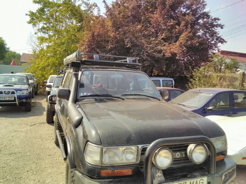

Weekend-ul trecut, dupa multa vreme in care nu am mai iesit, am dat o tura lejera pe traseul Comarnic - Sacele, cu doar cateva portiuni un pic mai interesante. A fost mai mult ca sa mai dezmortesc masina, care, din motive personale, a cam somat in ultimele luni.
Ca de obicei, bucurie si relaxare maxima, si senzatia ca masina asta o sa mai mearga o suta de ani de acu incolo.
Tot ca de obicei, mici amanunte enervante tot apar, ca sa nu ne plictisim.

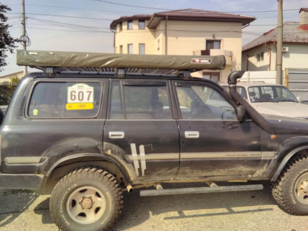

Acum ca am ajuns cu povestea inapoi in zilele noastre, cateva cuvinte despre ce se intampla in prezent. Masina e la GTC pentru revizia anuala. Pe langa cele clasice, se mai intampla urmatoarele:
- inca de cand am luat masina, blocantii faceau fitze. Oricat i-asm curatat, revizuit etc. nu mergeau cand iti era lumea mai draga.Totul a culminat acum doua saptamani cand fatza a refuzat sa se deblocheze cum trebuie. inutil sa spun ca drumul Comarnic-Bucuresti a fost o adevarata aventura. Masina nu mai vira stanga aproape deloc. Va doresc mult succes in incercarea de a ajunge de pe DN1 in Pipera luand numai curbe la dreapta. in concluzie am comandat blocanti noi fata/spate originali.
- schimbat pompa ambreiaj, pedala a inceput sa nu se mai ridice ocazional dupa schimbarea treptei inca de acum vreo 2500 de km. Am devenit expert in a o ridica la loc in mers cu varful piciorului stang.
- inlocuit overfenderele originale cu unele de cauciuc. m-am saturat sa lipesc cu banda adeziva de fiecare data alt overfender la fiecare iesire.
-schimbat planetare
-schimbat amortizoare spate. tot OME
- roof rack aluminiu ARB 2200 X 1120 MM
- marchiza Rhinorack Foxwing, 240cm - http://www.shop.gtcauto.ro/produse/portbagaje-si-accesorii/marchiza-rhino-rack
Subiecte inca deschise:
- rafturi in usile de la portbagaj: https://forum.club4x4.ro/showthread.php?95374-confectionare-rafturi-depozitare-masuta-in-usi-portbagaj-TLC-80
- trebuie sa gasesc o varianta de protejare a rezervorului suplimentar sau sa il schimb cu unul plasat mai eficient. Constat ca am talentul sa il trosnesc cam des si nu imi place.
- inca nu m-am hotarat ce sa fac cu apa/dushul. Nu as vrea sa ma mai complic cu rezervoare, pompe etc. Pana la urma, cred ca o sa merg pe varianta cu bidoane + dus electric la 12V portabil.
- inca nu m-am gandit la variante de cutii de depozitare pt roof rack. Oricum, in configuratia actuala am destul loc pentru iesiri de 10-14 zile. Cand o sa ajung sa fac si iesiri mai lungi, asa cum imi doresc, o sa trebuiasca sa rezolv cumva.
Daca totul merge bine, la sfarsitul lui septembrie planific o tura de 2 saptamani in Albania, Macedonia si Grecia. Va tin la curent!

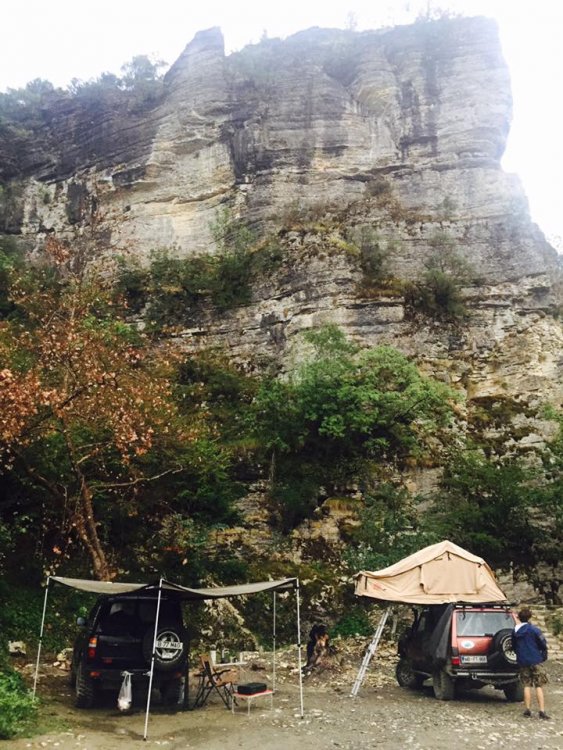

Revin cu cateva poze dupa tura de doua saptamani prin Albania, Grecia si Macedonia. In total am facut peste 3000 de km, masina s-a comportat impecabil. Singurul moment delicat a fost cand m-am trezit la 2300m altitudine, in the middle of nowhere, cu busonul de ulei de la diferentialul fata pierdut undeva pe drum.
In rest, numai de bine. Foxwing-ul de la Rhinorack s-a dovedit o investitie foarte buna pentru serile in care a plouat destul de serios. E foarte usor de desfacut si de strans la loc (ma rog, mai putin cand ingheata apa pe el peste noapte, asa cum am constatat) iar spatiul de dedseubt este mai mult decat generos.

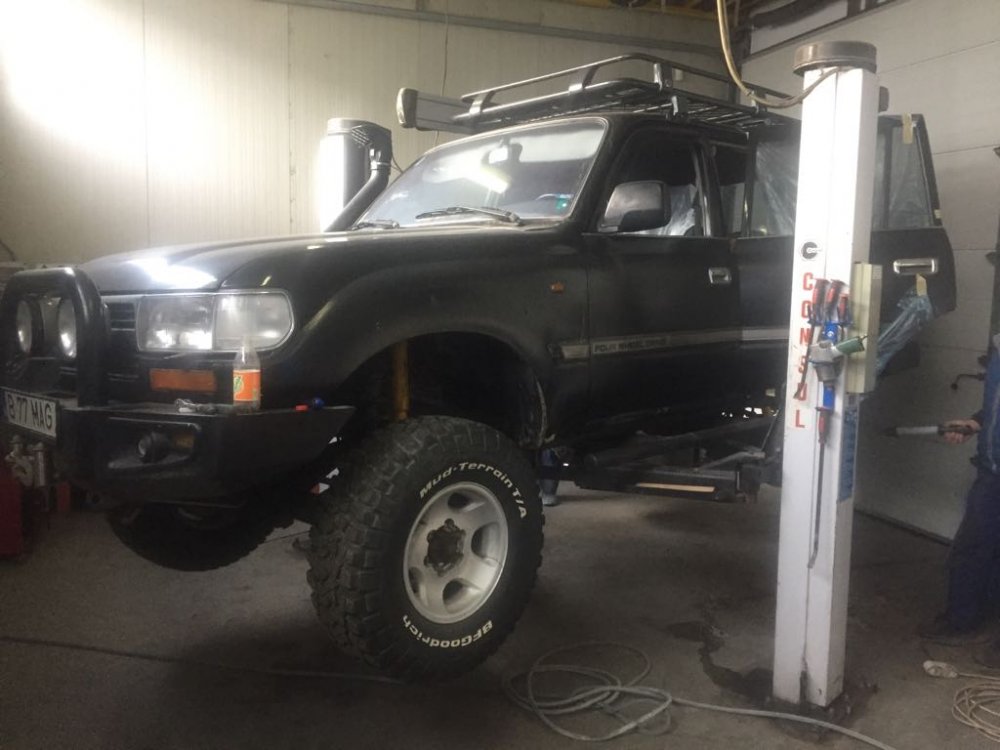

Am schimbat ambreiajul tot la GTC. Xtreme HD
Acum incep niste mici (sper) retusuri de tinichigerie, intrucat se pare ca lucrarea de acum cativa ani nu a fost facuta chiar 100% cu spirit de raspundere.
Faza 1, baita pe dedesubt :)

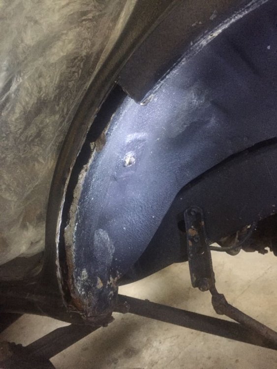

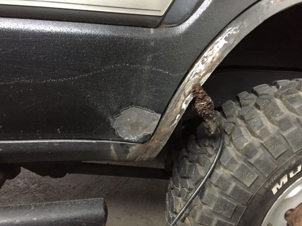

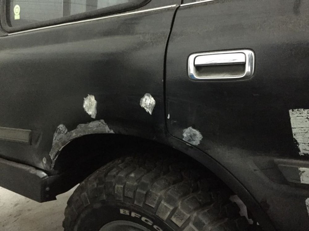

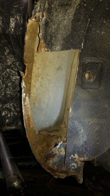

Re: Am un HDJ 80. Cum procedez? :)

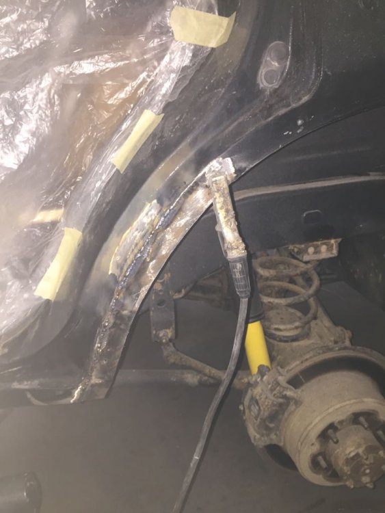

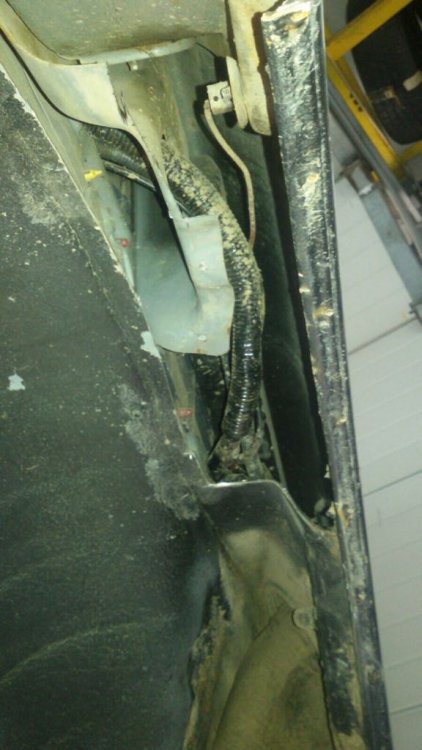

Din diverse motive, lucrarea de tinichigerie s-a intins destul de mult. Surprize neplacute din punctul asta de vedere nu au fost, altele decat cele constatate initial. Cu ocazia asta am sablat si terosonat sasiul
Prima transa de poze:
2017-12-18-PHOTO-00000004.thumb.jpg.799f1c0dd091c193fff4c2f035f1be80.jpg2017-12-19-PHOTO-00000006.thumb.jpg.4cd3c33f5505483880ca9522b760fcfa.jpg2017-12-15-PHOTO-00000020.thumb.jpg.ea2488359df71e6a615a0fa08fab908c.jpg2017-12-15-PHOTO-00000021.thumb.jpg.b351f8bb6a8f771f96cfeec3b084b938.jpg2017-12-15-PHOTO-00000022.thumb.jpg.afdc751bb272adcb9cefe7049f0e89ed.jpg2017-12-15-PHOTO-00000028.thumb.jpg.00c5572e0a0e40991d140ad6f3bf3df8.jpg2017-12-18-PHOTO-00000002.thumb.jpg.f0db8f9f3541b67589dc040756025ec7.jpg2017-12-19-PHOTO-00000008.thumb.jpg.5f824623dff906acdd9826a91ec2e72e.jpg2017-12-19-PHOTO-00000009.thumb.jpg.1ff2b5c66ed1fc889923fcc1b8960c56.jpg2018-01-10-PHOTO-00000014.thumb.jpg.64e6d98b3a7880e0d9b02b5f3bc8bbe9.jpg2018-01-10-PHOTO-00000015.thumb.jpg.14d42ba70685e3a3a936b5e4e4436397.jpg2018-01-10-PHOTO-00000016.thumb.jpg.51de6c4db18c778d1bfa59f882ea8878.jpg2018-01-10-PHOTO-00000017.thumb.jpg.258b7e390f91e6648893d4e9db9b1dd8.jpg2018-01-10-PHOTO-00000019.thumb.jpg.c35df80470baf87bd2c76fe45e5fd985.jpg2018-01-10-PHOTO-00000020.thumb.jpg.c6a0db77bd3f66bde01dd2b748ad6e78.jpg2018-01-10-PHOTO-00000021.thumb.jpg.5b2d3a3a3d2407d78c577ad639002380.jpg2018-01-17-PHOTO-00000025.thumb.jpg.5e0ff2e6f3dfc28b05abd96f380b0467.jpg
