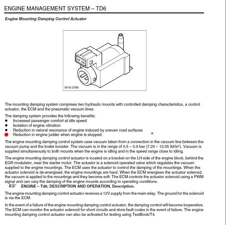

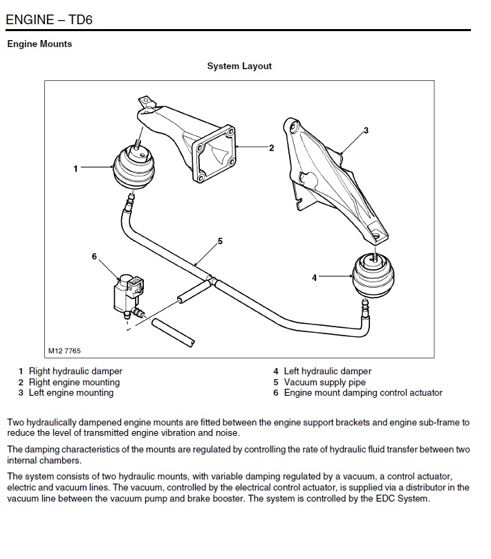

Cristi S Postat Martie 19, 2014 Partajează Postat Martie 19, 2014 Re: Range Rover Vogue 2005 Salut! Eu simt o mica vibratie cand introduc cutia in pozitia D la ambele masini, deci tind sa cred ca nu este ceva anormal. Link spre comentariu Distribuie pe alte site-uri Alte opțiuni partajare...
sierrafery Postat Martie 19, 2014 Partajează Postat Martie 19, 2014 (editat) Re: Range Rover Vogue 2005 exista un sistem special pentru chestia cu vibratia asta si se pare ca acolo e ceva buba, poate e ceva retrictie pe vacuum sau modulatorul face figuri(chestiile astera vacumatice cam au obiceiul sa se duca, eu pe asta il suspectez)... sau suportii au obosit/destrans, asta nu mai stiu dar e clar ca in sistemul respectiv ceva nu isi face treaba cum trebuie, atasez doar ceva relevant dar povestea e mai lunga trebuie citit tot in carte si verificat unde trebuie daca vreti sa-i dati de capat...macar stiti de la ce sistem se trage:wink:(mentionez ca pozele sung din manualul de L322, nu situ daca la D3 e la fel eau nu) Editat Martie 19, 2014 de sierrafery NU RASPUND USERILOR CU PROFIL INCOMPLET LA MASINA(model, an, motor, transmisie), NU RASPUND PE PM LA PROBLEME TEHNICE SAU DE INTERES GENERAL Discovery Td5 ES , "00. manual, ECU tunat, intercooler marit...merge de rupe Link spre comentariu Distribuie pe alte site-uri Alte opțiuni partajare...
soferman Postat Martie 19, 2014 Autor Partajează Postat Martie 19, 2014 Re: Range Rover Vogue 2005 :)) am zambit cand am vazut ca tot la carte trebuie sa ajung :))) Saptamana aceasta intentionez sa-i fac revizia si cu aceasta ocazie o sa-i rog sa se uite si la aceasta componenta, nu stiu daca au posibilitatea sa o testeze. Am solicitat o oferta de pret pentru filtre MAN si ulei castrol 5w30, total: 760 lei, sa vedem cat va ajunge manopera. Oare sa-i fac revizia dupa ce rezolv cu caseta de directie sau inainte, ce parere aveti? http://range-rover-vogue.blogspot.ro/ Range Rover Autobiography, 3.6 L, 272 Cp Link spre comentariu Distribuie pe alte site-uri Alte opțiuni partajare...
