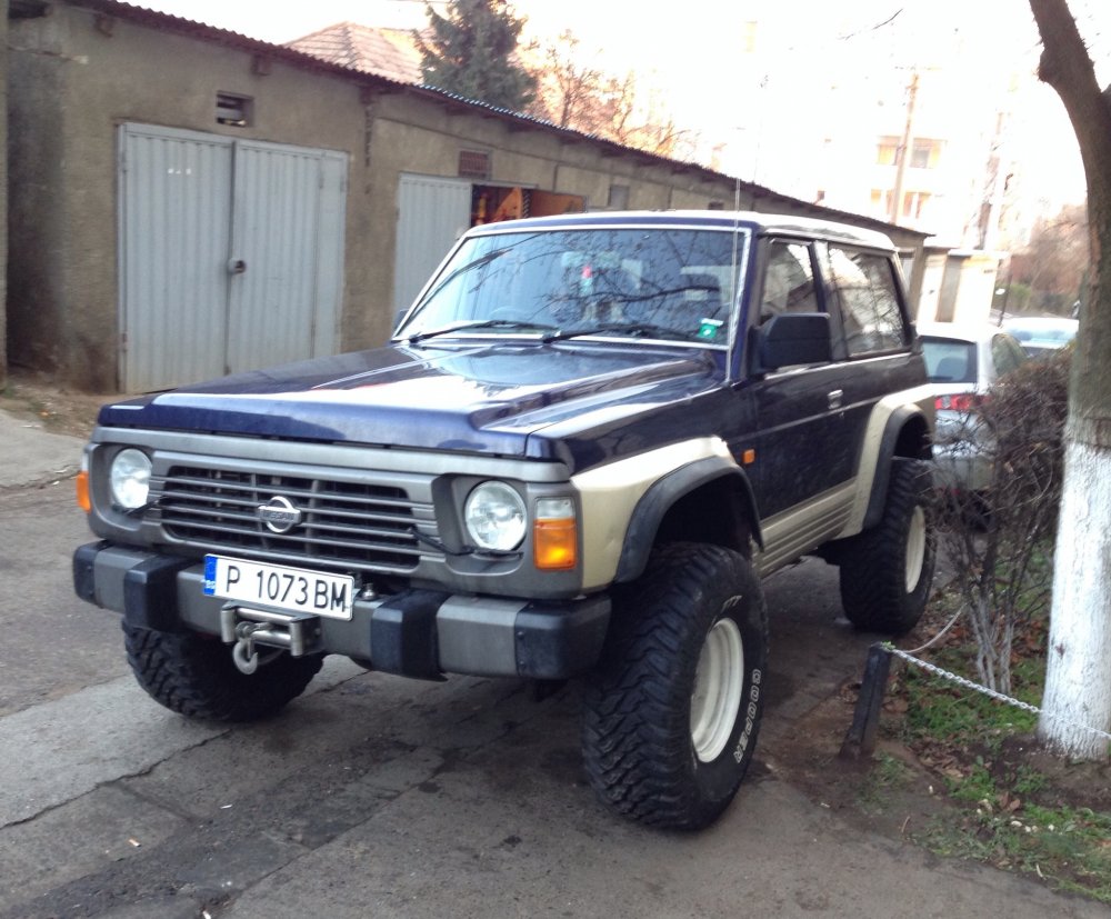

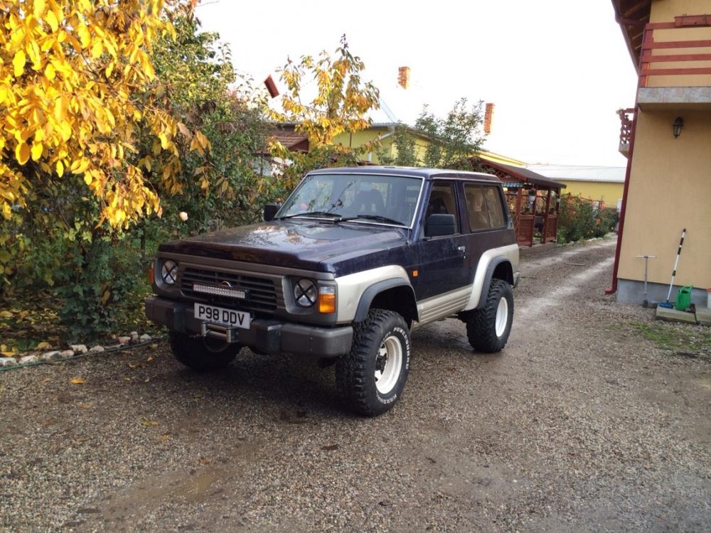

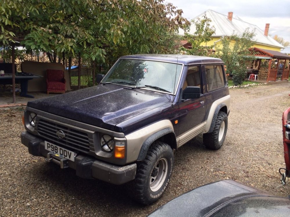

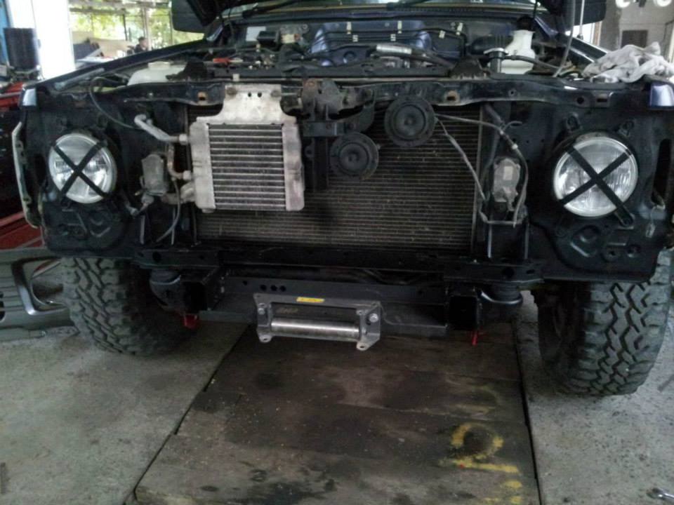

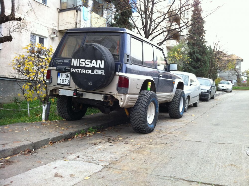

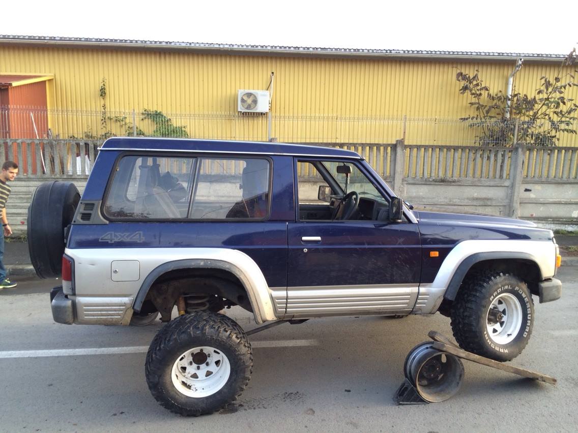

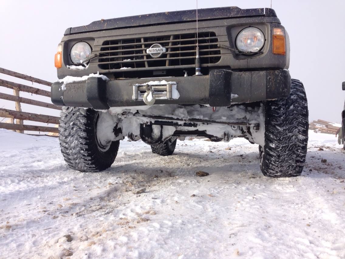

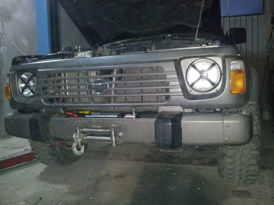

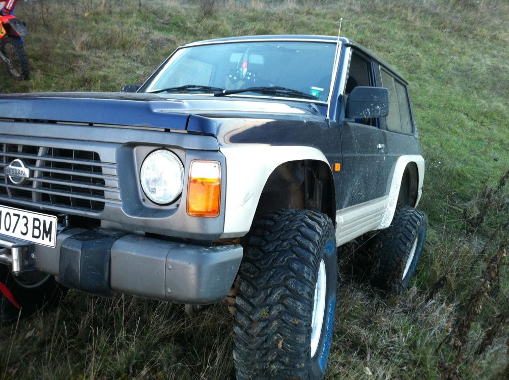

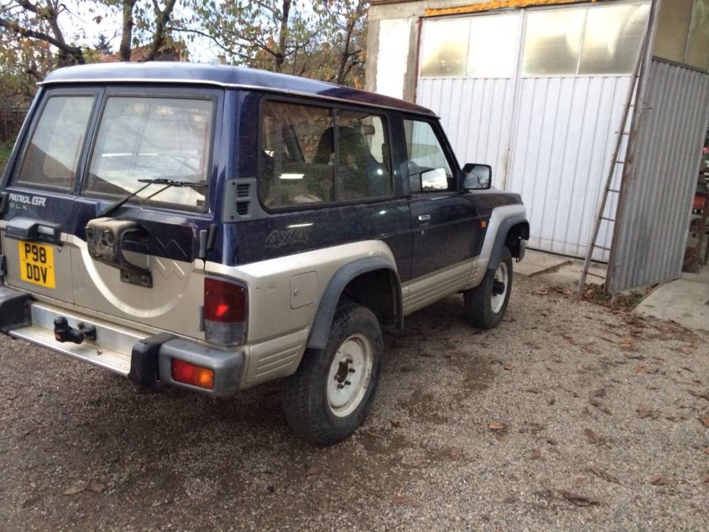

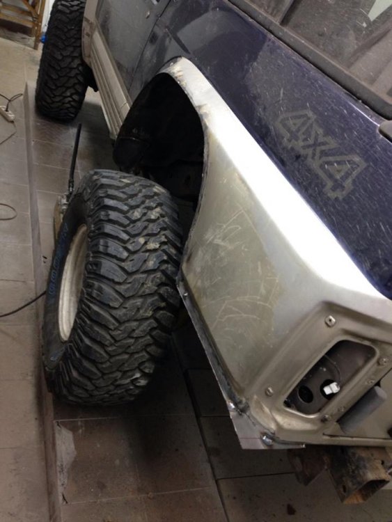

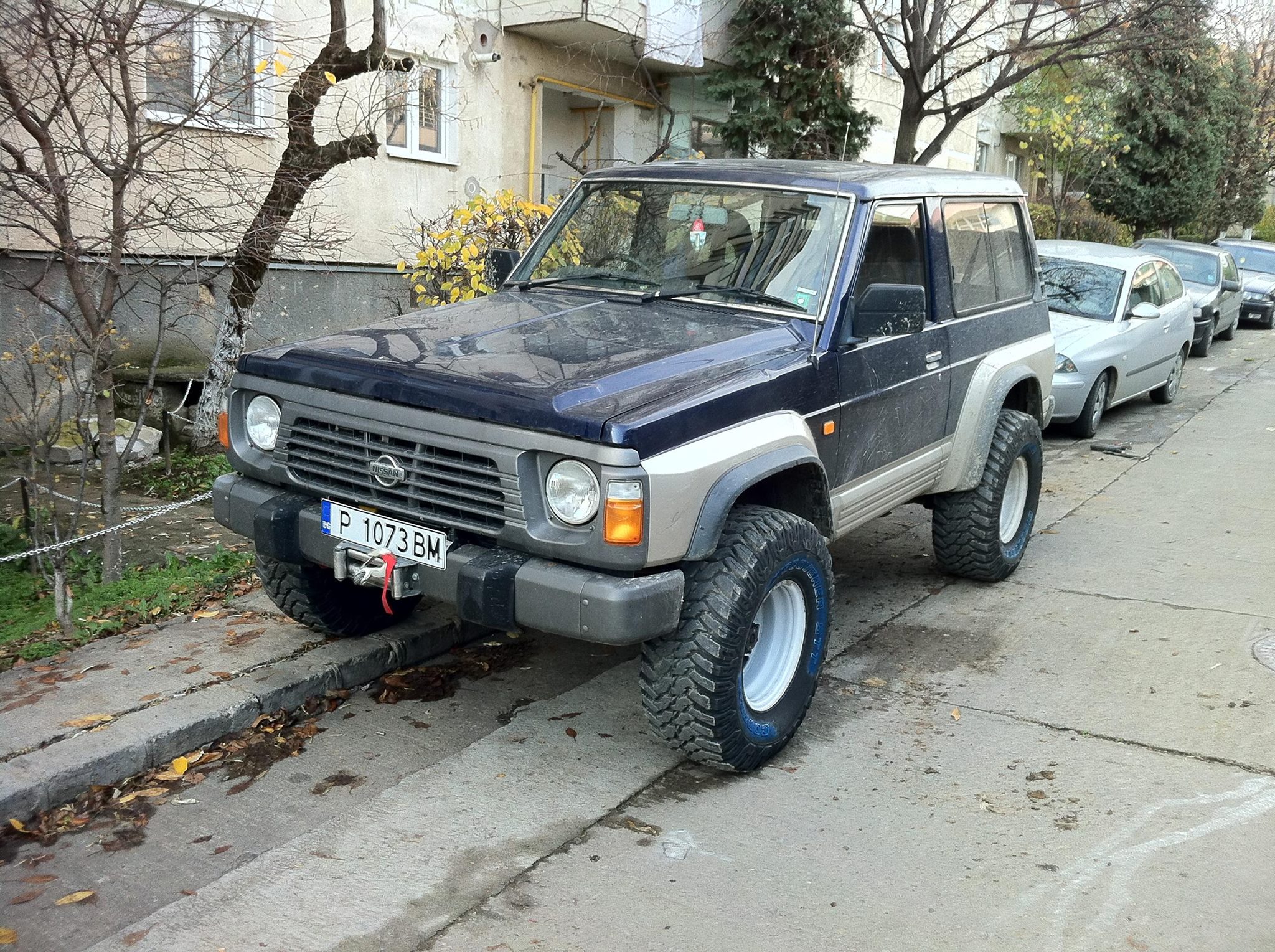

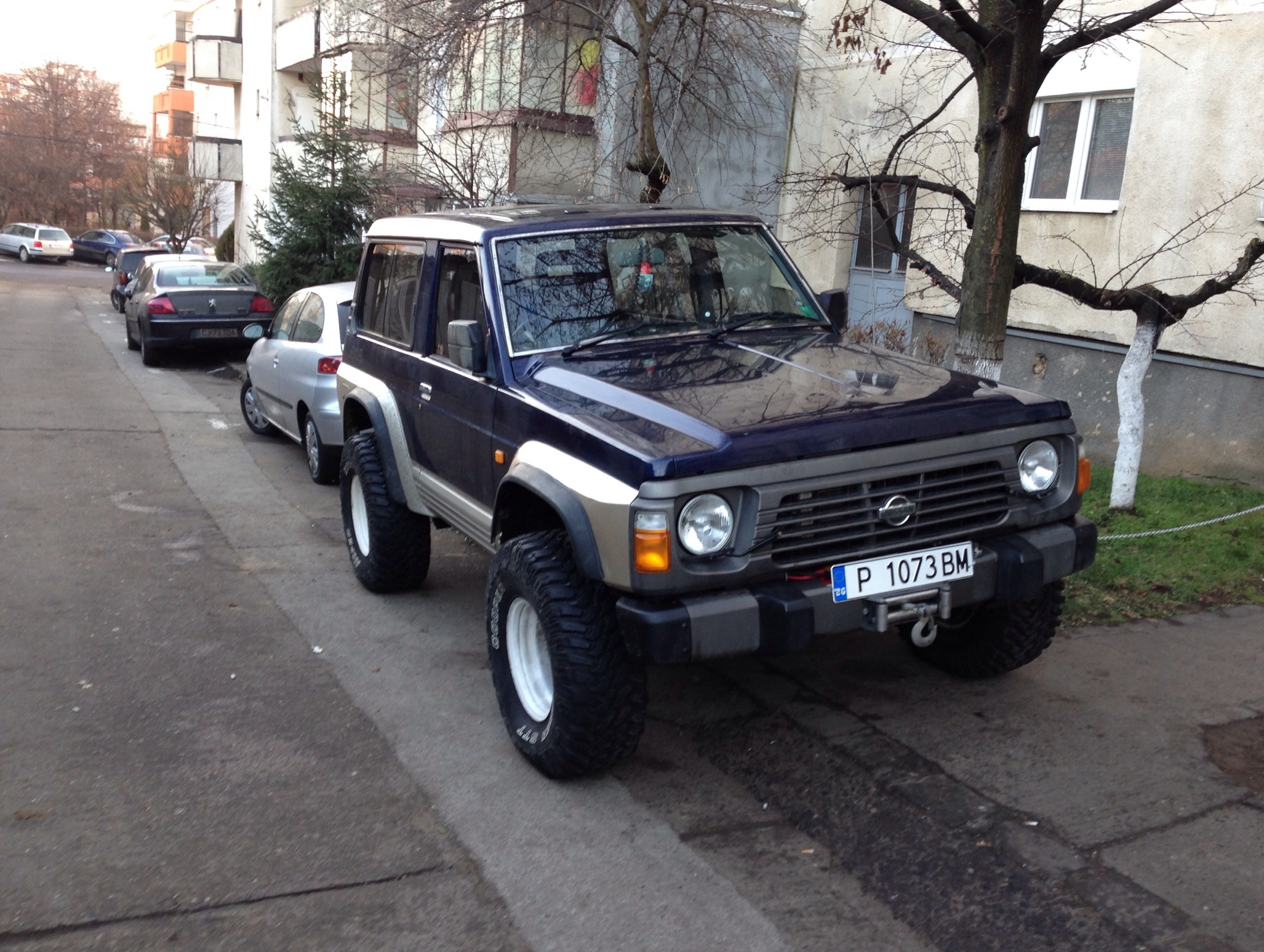

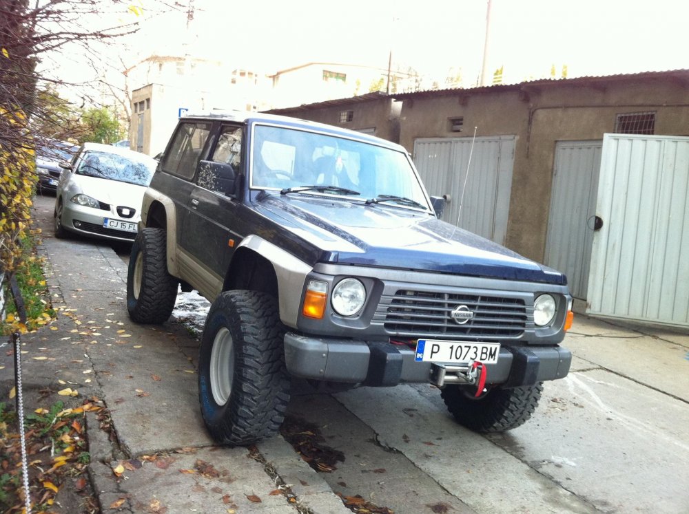

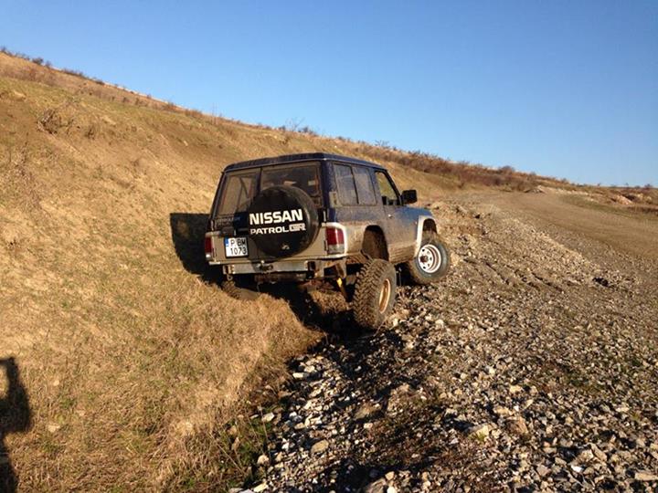

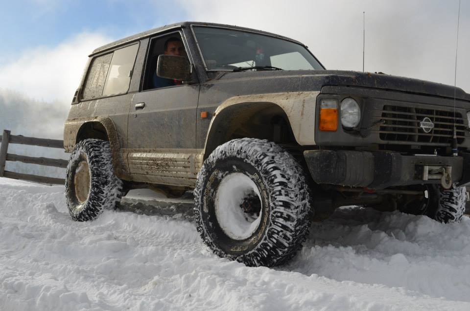

Roby200487 Postat Noiembrie 18, 2013 Partajează Postat Noiembrie 18, 2013 (editat) Salutare, Asa pe scurt Y60 97 2.8td cu blocant. Inbunatatiri: - Jante intoarse 15 x 8J, Cooper STT 33 x 12,5, Troliu Dragonwinch 12000 lbs, suspensie OME +5 Uremaza: - praguri laterale, bara spate, sudat aripi interioare :), coborat cutie, Cateva poze in ordine cronologica. [ATTACH=CONFIG]195387[/ATTACH] [ATTACH=CONFIG]195389[/ATTACH] Editat Ianuarie 4, 2014 de Astral 200Hp Boosted ZD30 - NADS Fitted - Oil Catch Tank - OME +5 - Cooper STT PRO 33" - 13000lbs winch - Snorkel - Roof Tent Link spre comentariu Distribuie pe alte site-uri Alte opțiuni partajare...
Irod Postat Noiembrie 18, 2013 Partajează Postat Noiembrie 18, 2013 Re: Patrol Y60 2.8TD Da da f. frumos. La Ome +5 intra si 35 cred. Este obligatoriu sa cobori cutia? Daca o lasi asa se intampla ceva inafara de uzura prematura in cruci? Nissan Terrano R20 Panzer II BFG MT Nissan Patrol Y61 Panzer IV BFG MT Natura si aventura Link spre comentariu Distribuie pe alte site-uri Alte opțiuni partajare...

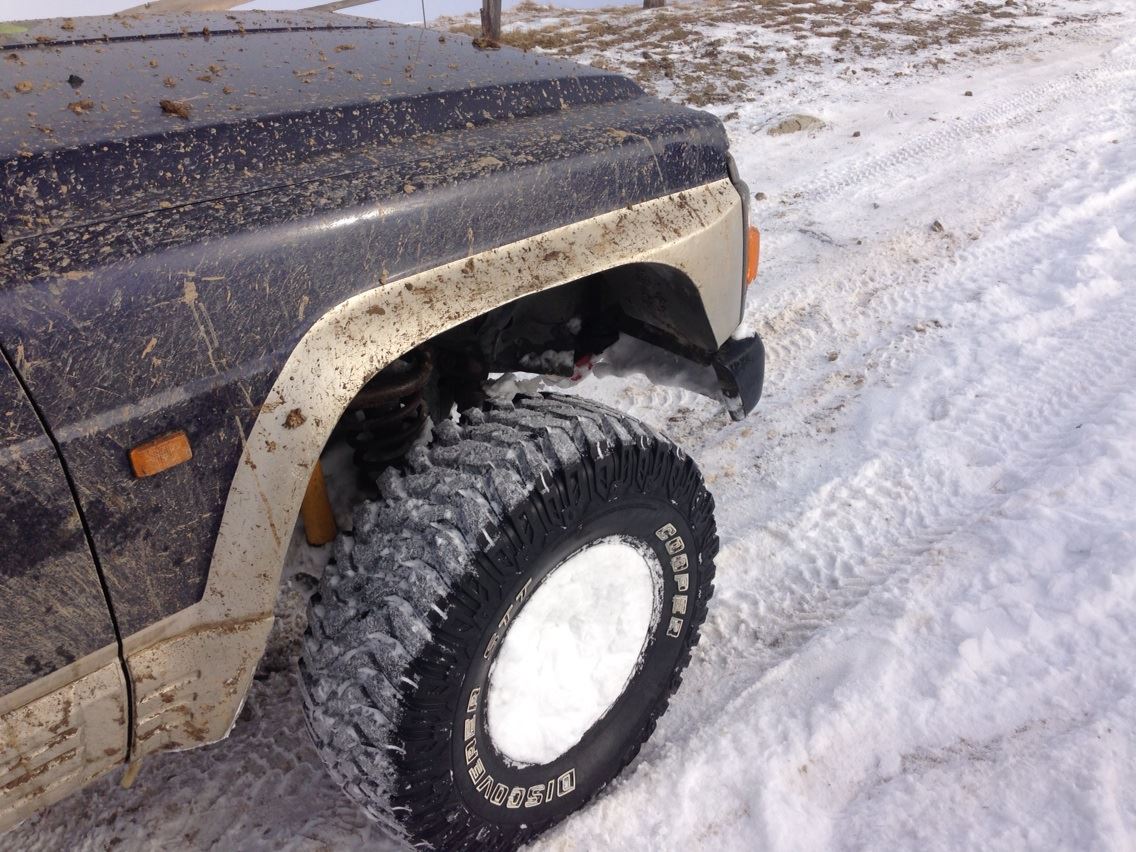

Roby200487 Postat Noiembrie 18, 2013 Autor Partajează Postat Noiembrie 18, 2013 (editat) Re: Patrol Y60 2.8TD Am hotarat azi, nu o sa o cobor. Se duce si culisanta. Jantele sunt 8 j cu et -70. 35 nu intra fara sa frece. Si astea sunt la limita. Susp e de pe un y61 lwb. De la stare initiala, unde masina a fost foarte lasata, s-a ridicat 10 cm spatele, 8 fata. Editat Noiembrie 19, 2013 de Roby200487 200Hp Boosted ZD30 - NADS Fitted - Oil Catch Tank - OME +5 - Cooper STT PRO 33" - 13000lbs winch - Snorkel - Roof Tent Link spre comentariu Distribuie pe alte site-uri Alte opțiuni partajare...
Yonutz Postat Noiembrie 18, 2013 Partajează Postat Noiembrie 18, 2013 Re: Patrol Y60 2.8TD Mi se pare mie sau ai si forfecarit pe la haripi? E modelul cu pompa de vacum pe motor? E printre ultimele Y60 produse...:grin: consiliere - diagnoza - evaluare - recovery Link spre comentariu Distribuie pe alte site-uri Alte opțiuni partajare...
Roby200487 Postat Noiembrie 19, 2013 Autor Partajează Postat Noiembrie 19, 2013 Re: Patrol Y60 2.8TD Da si da :grin: 200Hp Boosted ZD30 - NADS Fitted - Oil Catch Tank - OME +5 - Cooper STT PRO 33" - 13000lbs winch - Snorkel - Roof Tent Link spre comentariu Distribuie pe alte site-uri Alte opțiuni partajare...

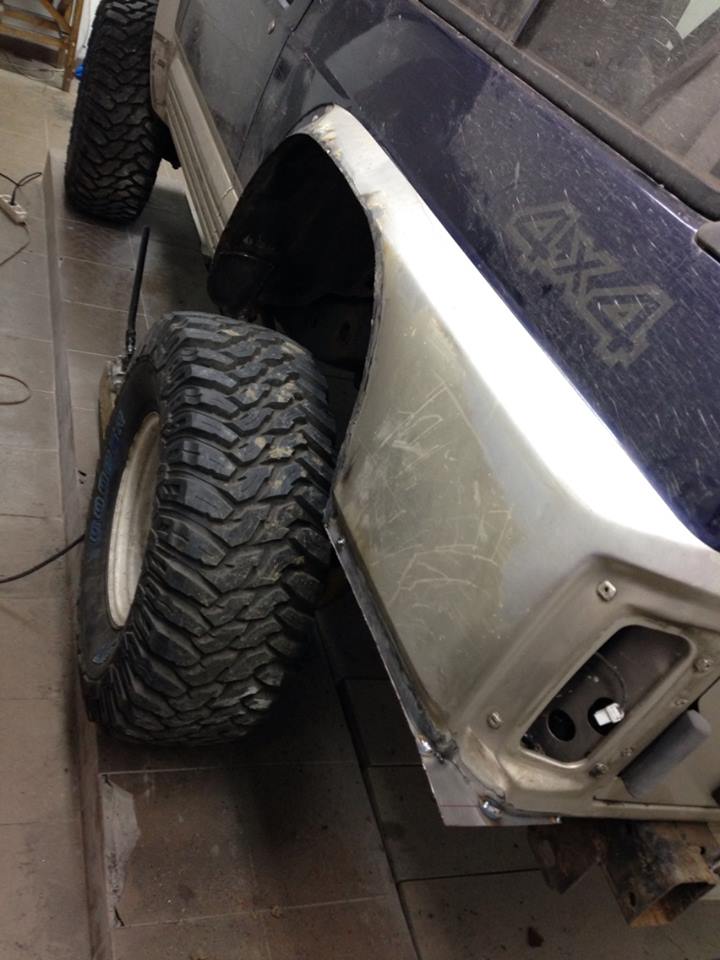

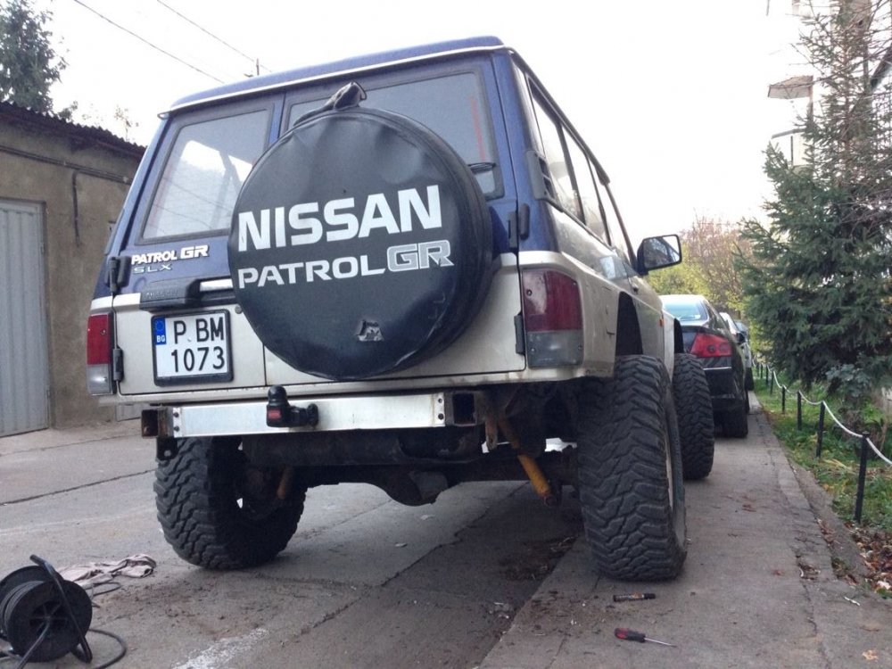

Roby200487 Postat Noiembrie 25, 2013 Autor Partajează Postat Noiembrie 25, 2013 Re: Patrol Y60 2.8TD Saptamana asta vor fi sudate si aripile interioare :) 200Hp Boosted ZD30 - NADS Fitted - Oil Catch Tank - OME +5 - Cooper STT PRO 33" - 13000lbs winch - Snorkel - Roof Tent Link spre comentariu Distribuie pe alte site-uri Alte opțiuni partajare...
Roby200487 Postat Noiembrie 26, 2013 Autor Partajează Postat Noiembrie 26, 2013 Re: Patrol Y60 2.8TD In progress.. :) 200Hp Boosted ZD30 - NADS Fitted - Oil Catch Tank - OME +5 - Cooper STT PRO 33" - 13000lbs winch - Snorkel - Roof Tent Link spre comentariu Distribuie pe alte site-uri Alte opțiuni partajare...

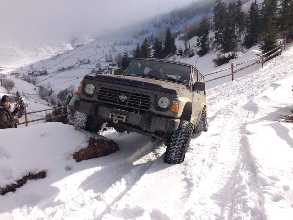

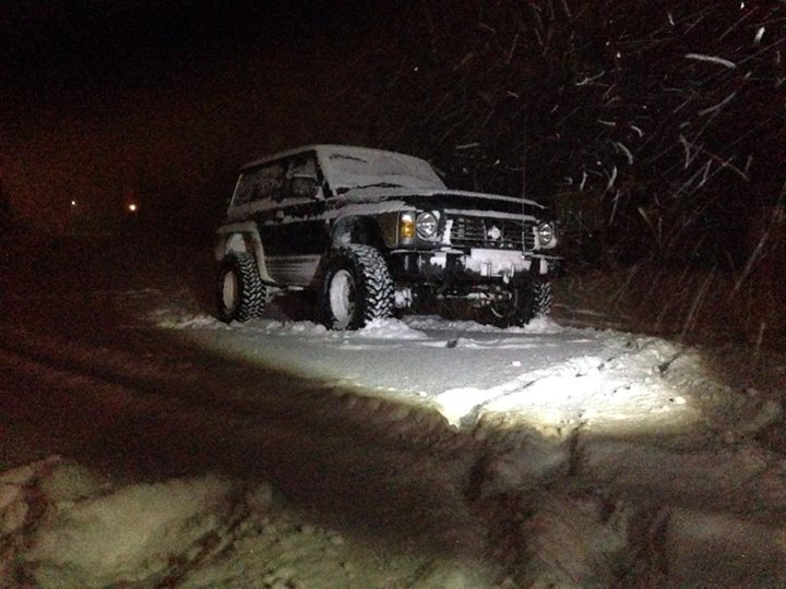

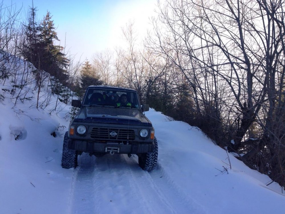

Roby200487 Postat Decembrie 16, 2013 Autor Partajează Postat Decembrie 16, 2013 (editat) Re: Patrol Y60 2.8TD Cateva din weekend. :) [ATTACH=CONFIG]198274[/ATTACH] Editat Decembrie 16, 2013 de Roby200487 200Hp Boosted ZD30 - NADS Fitted - Oil Catch Tank - OME +5 - Cooper STT PRO 33" - 13000lbs winch - Snorkel - Roof Tent Link spre comentariu Distribuie pe alte site-uri Alte opțiuni partajare...
koais Postat Decembrie 16, 2013 Partajează Postat Decembrie 16, 2013 Re: Patrol Y60 2.8TD Frumos a iesit! Pozele in peisajul de iarna sunt superbe! Sa te bucuri de el sanatos! Nemo me impune lacessit ! Link spre comentariu Distribuie pe alte site-uri Alte opțiuni partajare...

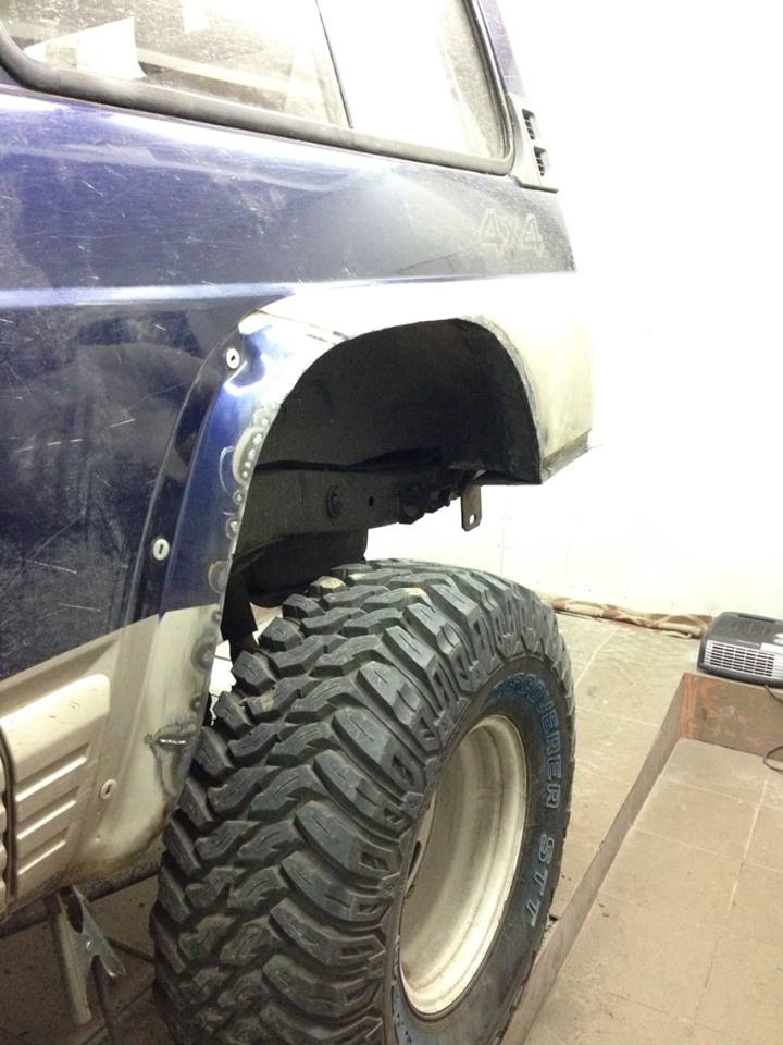

Roby200487 Postat Decembrie 28, 2013 Autor Partajează Postat Decembrie 28, 2013 Re: Patrol Y60 2.8TD Dupa taierea aripilor am hotarat sa pun overfenderele la loc. S-au potrivit destul de bine:) 200Hp Boosted ZD30 - NADS Fitted - Oil Catch Tank - OME +5 - Cooper STT PRO 33" - 13000lbs winch - Snorkel - Roof Tent Link spre comentariu Distribuie pe alte site-uri Alte opțiuni partajare...

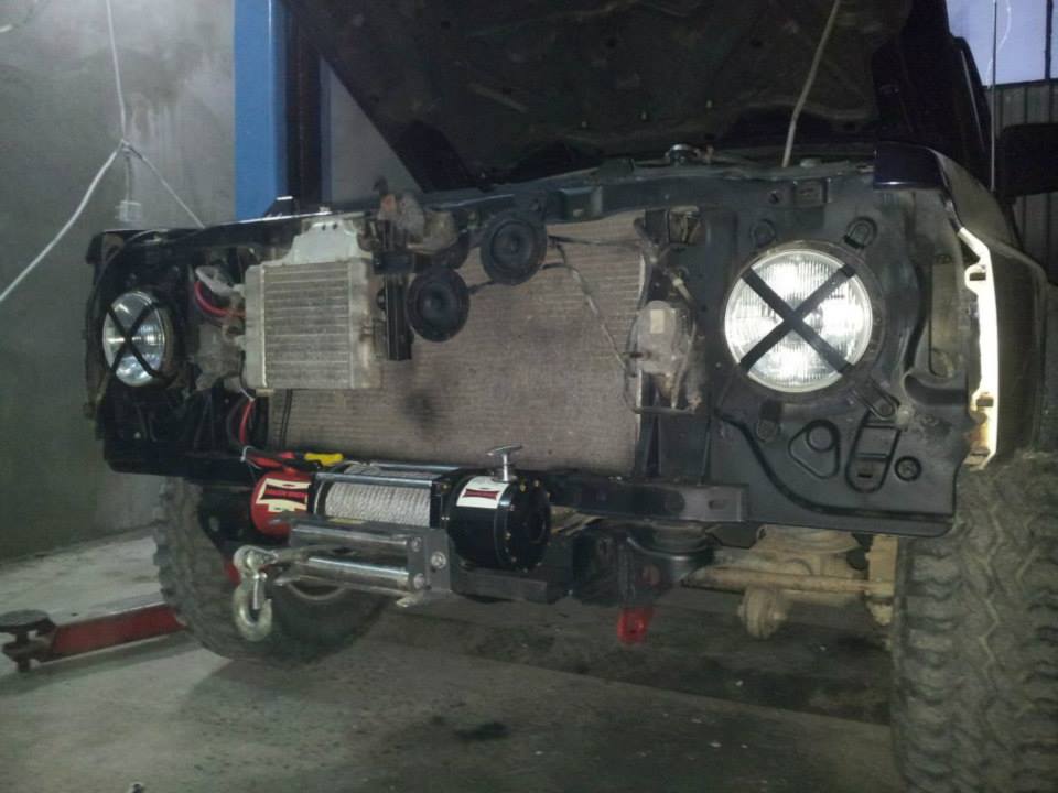

opinion Postat Ianuarie 6, 2014 Partajează Postat Ianuarie 6, 2014 Re: Patrol Y60 2.8TD Roby - poti sa pui te rog niste poze din care sa se vada cum e montat troliul? Imi place mult modelul asta cu bara originala ... Mersi Too much of a good thing can be wonderful. Link spre comentariu Distribuie pe alte site-uri Alte opțiuni partajare...

Roby200487 Postat Ianuarie 7, 2014 Autor Partajează Postat Ianuarie 7, 2014 Re: Patrol Y60 2.8TD Ai pozele cu troliul. Daca te uiti bine Yonut, poti sa vezi ca discurile nu sunt in exterior! Is putin mai iesite decat janta, dar nu mai iestie decat cauciucul. Dupa cum ziceam stiu cine le are mai scoase! 200Hp Boosted ZD30 - NADS Fitted - Oil Catch Tank - OME +5 - Cooper STT PRO 33" - 13000lbs winch - Snorkel - Roof Tent Link spre comentariu Distribuie pe alte site-uri Alte opțiuni partajare...

dsabau Postat Ianuarie 7, 2014 Partajează Postat Ianuarie 7, 2014 Re: Patrol Y60 2.8TD Roby - poti sa pui te rog niste poze din care sa se vada cum e montat troliul? Imi place mult modelul asta cu bara originala ... Mersi Puncte de recuperare pe bara fata? Ai nevoie de ele in mai multe situatii, una dintre ele fiind trolierea cu scripete. Cele de pe sasiu sunt slabe (in special la solicitare laterala) si nici nu intra in ele ochetii de 4,7t. Poate ar trebui sa cauti o solutie si pentru problema asta. Link spre comentariu Distribuie pe alte site-uri Alte opțiuni partajare...
Roby200487 Postat Ianuarie 7, 2014 Autor Partajează Postat Ianuarie 7, 2014 Re: Patrol Y60 2.8TD Da stiu. O sa sudez cat de curand, sa vad unde ce si cum:) NU as renunta la bara originala, dar voi gasi eu ceva solutie. 200Hp Boosted ZD30 - NADS Fitted - Oil Catch Tank - OME +5 - Cooper STT PRO 33" - 13000lbs winch - Snorkel - Roof Tent Link spre comentariu Distribuie pe alte site-uri Alte opțiuni partajare...
cos Postat Ianuarie 7, 2014 Partajează Postat Ianuarie 7, 2014 Re: Patrol Y60 2.8TD Urechile e pe sasiu sunt doar pentru ancorare pe platforma de transport . Pentru tractare este prevazut carligul ala monstruos de 22 mm , prins in suruburi pe stanga . ... sa fim corecti pana la capat ! Nu cere nimeni sa fii impecabil si un fel de varf de gama , doar corect e destul ! Link spre comentariu Distribuie pe alte site-uri Alte opțiuni partajare...
Roby200487 Postat Ianuarie 7, 2014 Autor Partajează Postat Ianuarie 7, 2014 Re: Patrol Y60 2.8TD Nu cred ca il am. Nici nu m-am gandit, nici vreme nu am prea avut, dar urmeaza sa fac pe sapte o bara si atunci sudez si in fata ceva strong. Idei? 200Hp Boosted ZD30 - NADS Fitted - Oil Catch Tank - OME +5 - Cooper STT PRO 33" - 13000lbs winch - Snorkel - Roof Tent Link spre comentariu Distribuie pe alte site-uri Alte opțiuni partajare...
