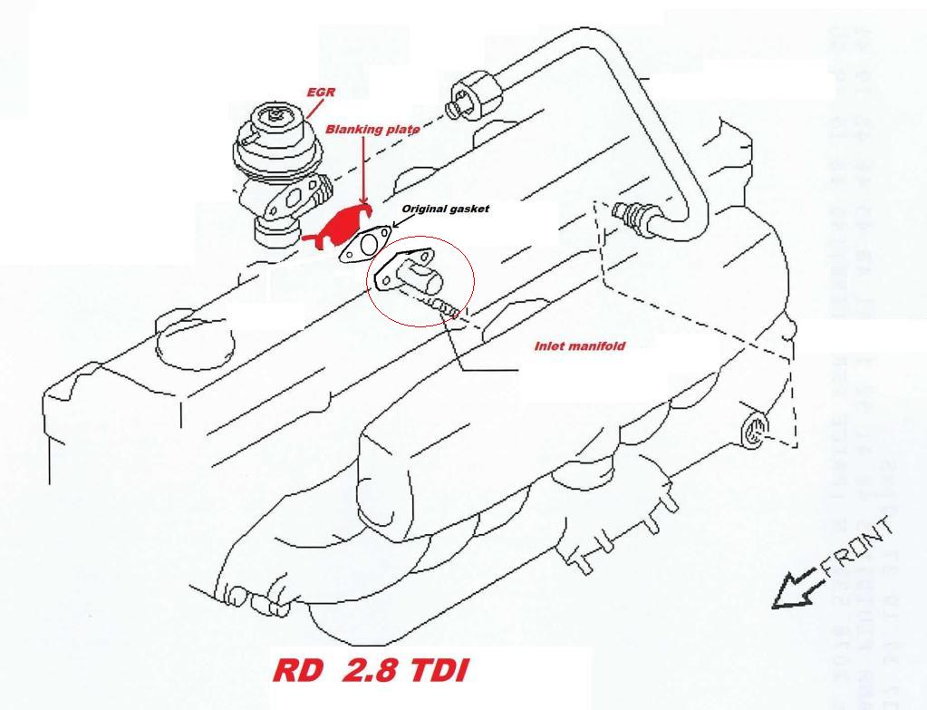

Roby200487 Postat Ianuarie 17, 2014 Autor Partajează Postat Ianuarie 17, 2014 Re: Patrol Y60 2.8TD Am inteles ideea. De anularea egrului ce ziceti? La mine egr-ul are o chestie ce intra in admisie, nu pot pune simplu o pnacuta intre. 200Hp Boosted ZD30 - NADS Fitted - Oil Catch Tank - OME +5 - Cooper STT PRO 33" - 13000lbs winch - Snorkel - Roof Tent Link spre comentariu Distribuie pe alte site-uri Alte opțiuni partajare...
Big.Ursu Postat Ianuarie 17, 2014 Partajează Postat Ianuarie 17, 2014 Re: Patrol Y60 2.8TD Am inteles ideea. De anularea egrului ce ziceti? La mine egr-ul are o chestie ce intra in admisie, nu pot pune simplu o pnacuta intre. La Y60 este o alta procedura de blocare a EGR-ului, daca am retinut corect - o sa caut sa vad daca mai gasesc link-ul/documentul despre cum se face. Ma rog, vor apare cativa care spun ca e minunea secolului 20 si 21 acel EGR...m-am retras dintr-o discutie similara. NADS Fitted Pentru mine, disputa stiinta vs religie s-a incheiat atunci cand pe biserica a aparut paratraznetul. Cel mai bun sex oral mi-l ofera gura lumii. Link spre comentariu Distribuie pe alte site-uri Alte opțiuni partajare...
Roby200487 Postat Ianuarie 17, 2014 Autor Partajează Postat Ianuarie 17, 2014 Re: Patrol Y60 2.8TD Y60 din 97 e al meu. Astept documentul. Vreau sa il anulez. 200Hp Boosted ZD30 - NADS Fitted - Oil Catch Tank - OME +5 - Cooper STT PRO 33" - 13000lbs winch - Snorkel - Roof Tent Link spre comentariu Distribuie pe alte site-uri Alte opțiuni partajare...
Big.Ursu Postat Ianuarie 17, 2014 Partajează Postat Ianuarie 17, 2014 Re: Patrol Y60 2.8TD Nu am gasit documentul, am tot cautat si am dat peste cateva informatii : - "sablonul" placutei de blocare Mai sapam. Ai intercooler ? NADS Fitted Pentru mine, disputa stiinta vs religie s-a incheiat atunci cand pe biserica a aparut paratraznetul. Cel mai bun sex oral mi-l ofera gura lumii. Link spre comentariu Distribuie pe alte site-uri Alte opțiuni partajare...
Roby200487 Postat Ianuarie 17, 2014 Autor Partajează Postat Ianuarie 17, 2014 Re: Patrol Y60 2.8TD Nu am intercooler. Tocmai iti spuneam ca acolo unde ar trebui sa pun eu aceea tablita, am o chestie ce intra in admisie un fel de cilindru, inca nu am apucat sa desfac de tot egr ul ca nu am avut destula vreme. Am desfacut cele 2 surburi doar am tras de el, dar nu ma lasa teava ce vien de la evacuare, fiind si cilindrul acela intrat in admisie. Maine il desfac. 200Hp Boosted ZD30 - NADS Fitted - Oil Catch Tank - OME +5 - Cooper STT PRO 33" - 13000lbs winch - Snorkel - Roof Tent Link spre comentariu Distribuie pe alte site-uri Alte opțiuni partajare...
Big.Ursu Postat Ianuarie 17, 2014 Partajează Postat Ianuarie 17, 2014 Re: Patrol Y60 2.8TD Din pacate, nevand un Y60 pe langa mine, nu am cum sa te ajut si nu-mi dau seama cum vine la tine EGR-ul (am plecat de la premiza ca RD28T de pe Y60 este cam acelasi cu cel de pe Y61). NADS Fitted Pentru mine, disputa stiinta vs religie s-a incheiat atunci cand pe biserica a aparut paratraznetul. Cel mai bun sex oral mi-l ofera gura lumii. Link spre comentariu Distribuie pe alte site-uri Alte opțiuni partajare...
Roby200487 Postat Ianuarie 17, 2014 Autor Partajează Postat Ianuarie 17, 2014 Re: Patrol Y60 2.8TD I dau eu maine de capat, no problem :) 200Hp Boosted ZD30 - NADS Fitted - Oil Catch Tank - OME +5 - Cooper STT PRO 33" - 13000lbs winch - Snorkel - Roof Tent Link spre comentariu Distribuie pe alte site-uri Alte opțiuni partajare...
Roby200487 Postat Ianuarie 17, 2014 Autor Partajează Postat Ianuarie 17, 2014 (editat) De chestia aia incercuita ziceam. Dar nu am observat ca pot sa pun si intre garnitura. Ma duc azi acasa si o sa procur un dop descris mai sus de tine. :D S-a astupat si egr -ul. Am primit niste bucsi pentru body lift. Nu cred ca in viitorul apropiat il voi ridica, sa vedem:) Editat Februarie 12, 2014 de Astral 200Hp Boosted ZD30 - NADS Fitted - Oil Catch Tank - OME +5 - Cooper STT PRO 33" - 13000lbs winch - Snorkel - Roof Tent Link spre comentariu Distribuie pe alte site-uri Alte opțiuni partajare...
dsabau Postat Ianuarie 17, 2014 Partajează Postat Ianuarie 17, 2014 Re: Patrol Y60 2.8TD S-a schimbat ceva dupa anularea EGR-ului? Intreb pentru ca a mea am cumparat-o cu EGR-ul deja anulat... Link spre comentariu Distribuie pe alte site-uri Alte opțiuni partajare...
Big.Ursu Postat Ianuarie 17, 2014 Partajează Postat Ianuarie 17, 2014 Re: Patrol Y60 2.8TD S-a schimbat ceva dupa anularea EGR-ului? Intreb pentru ca a mea am cumparat-o cu EGR-ul deja anulat... In principal cred ca: - miroase un pic a motorina dupa masina la relanti - raspunde un pic mai prompt atunci cand apesi acceleratia - daca totul este in ordine prin motor, la fiecare schimb de ulei va avea un ulei extraordinar de curat. Ca masura colaterala, daca ai posibilitatea, da jos galeria de admisie si trage-i o curatire temeinica...rezultatul va fi remarcabil. Uite aici cum arata uleiul la mine dupa 1000km (si dupa 3500km tot asa arata) NADS Fitted Pentru mine, disputa stiinta vs religie s-a incheiat atunci cand pe biserica a aparut paratraznetul. Cel mai bun sex oral mi-l ofera gura lumii. Link spre comentariu Distribuie pe alte site-uri Alte opțiuni partajare...
Roby200487 Postat Ianuarie 17, 2014 Autor Partajează Postat Ianuarie 17, 2014 Re: Patrol Y60 2.8TD O sa dau jos luni admisia. Trebuie sa iau si o garnitura. Inca nu am observat vreo schimbare :) 200Hp Boosted ZD30 - NADS Fitted - Oil Catch Tank - OME +5 - Cooper STT PRO 33" - 13000lbs winch - Snorkel - Roof Tent Link spre comentariu Distribuie pe alte site-uri Alte opțiuni partajare...
