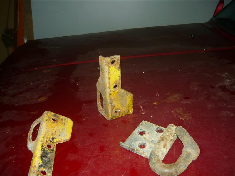

cos Postat Ianuarie 7, 2014 Partajează Postat Ianuarie 7, 2014 Re: Patrol Y60 2.8TD Daca pastrezi bara originala , 'carligul monstruos' e ce ai nevoie . In aczul in care nu-l vezi pe alt Patrol , ma dau in beci si-ti fac eu niste poze ...am mai multe , de la fiecare Patrol care si-a facut dantura la mine si a rams carligele , orfane ... nu le-am aruncat , mai mult din nostalgie . Dar , carligul e mai putin indicat pentru tragerea pur laterala ( si labiile alea cu gauri semirotunde si mai putin ) , nu ca n-ar rezista ci pentru ca sufa poate iesi din carlig (se poate corecta foarte usor , prin sudarea unei punti care face face carligul sa devina ochi semirotund , tip 'D' . Atunci e fara emotii , si e simplu de instalat , sasiul are deja piulitele pentru M16x1,25 . ... sa fim corecti pana la capat ! Nu cere nimeni sa fii impecabil si un fel de varf de gama , doar corect e destul ! Link spre comentariu Distribuie pe alte site-uri Alte opțiuni partajare...
Roby200487 Postat Ianuarie 7, 2014 Autor Partajează Postat Ianuarie 7, 2014 Re: Patrol Y60 2.8TD As fi interesat de unul :) 200Hp Boosted ZD30 - NADS Fitted - Oil Catch Tank - OME +5 - Cooper STT PRO 33" - 13000lbs winch - Snorkel - Roof Tent Link spre comentariu Distribuie pe alte site-uri Alte opțiuni partajare...
cos Postat Ianuarie 7, 2014 Partajează Postat Ianuarie 7, 2014 Re: Patrol Y60 2.8TD No , bine , atunci . Al tau sa fie unul , sper ca ai gaurile (inspecteaza sasiul , ). Zii o adresa in PM ... ... sa fim corecti pana la capat ! Nu cere nimeni sa fii impecabil si un fel de varf de gama , doar corect e destul ! Link spre comentariu Distribuie pe alte site-uri Alte opțiuni partajare...
Roby200487 Postat Ianuarie 7, 2014 Autor Partajează Postat Ianuarie 7, 2014 Re: Patrol Y60 2.8TD Mersi mult. Ai pm. Maine dim verific sasiul :). 200Hp Boosted ZD30 - NADS Fitted - Oil Catch Tank - OME +5 - Cooper STT PRO 33" - 13000lbs winch - Snorkel - Roof Tent Link spre comentariu Distribuie pe alte site-uri Alte opțiuni partajare...
cos Postat Ianuarie 8, 2014 Partajează Postat Ianuarie 8, 2014 (editat) Re: Patrol Y60 2.8TD Iote monstrul ... Alea de-l acompaniaza sunt urechile pentru spate , se prind in gaurile pentru carligul de tractare , cu sau fara . Sunt usor de facut , nu trebuie neaparat sa aiba gauri ovale , mofturi ... Pe mine m-au slujit cu credinta cativa ani buni . Acum , urechile astea sunt in vacanta pe termen nedefinit ( culmea , pe fata am de unde sa agat chiar de coltul barei , in lateral ... am si nuca de remorcare - indiferent cat de mult vor rade de mine unii 'superiori' de ici de colo ... in suflet si gandire ...ei ...lumea nu se raporteaza la persoana lor , o mai paraziteaza si altii , precum io ... mie imi trebuie nuca pe fata ...) , dar in spate nu am nimic , in afara de posibilitatea de ridicare cu hiliftul - si aia din lateral la jumatea aripii spate , cam de rasul curcilor ... pentru moment . Editat Ianuarie 8, 2014 de cos ... sa fim corecti pana la capat ! Nu cere nimeni sa fii impecabil si un fel de varf de gama , doar corect e destul ! Link spre comentariu Distribuie pe alte site-uri Alte opțiuni partajare...
Roby200487 Postat Ianuarie 8, 2014 Autor Partajează Postat Ianuarie 8, 2014 Re: Patrol Y60 2.8TD Interesant :) Nu am mai vazut. Ideea i sa fie folositor :) 200Hp Boosted ZD30 - NADS Fitted - Oil Catch Tank - OME +5 - Cooper STT PRO 33" - 13000lbs winch - Snorkel - Roof Tent Link spre comentariu Distribuie pe alte site-uri Alte opțiuni partajare...

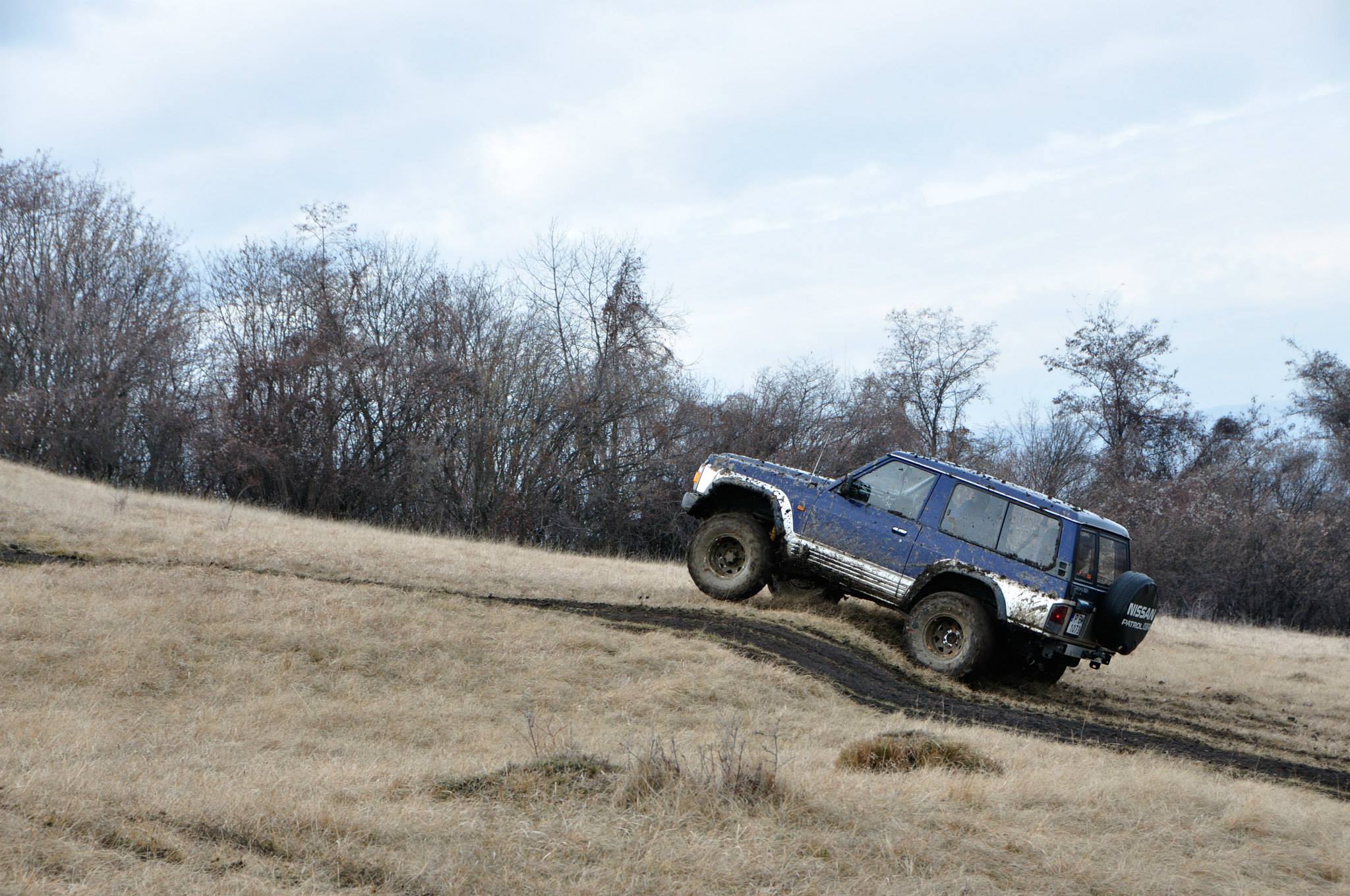

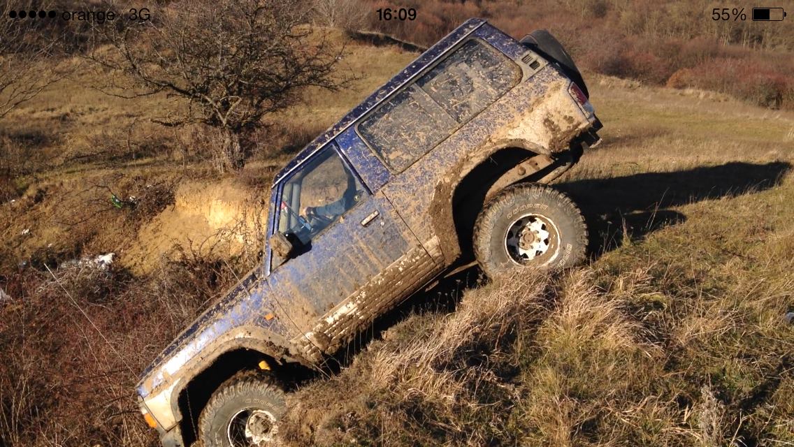

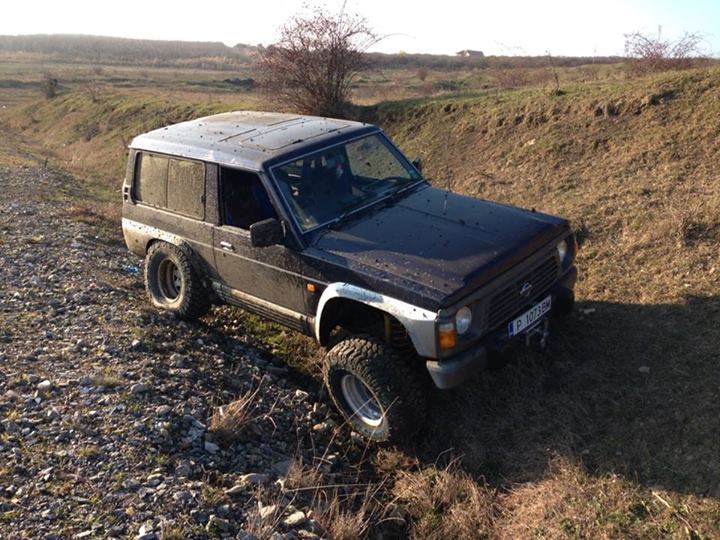

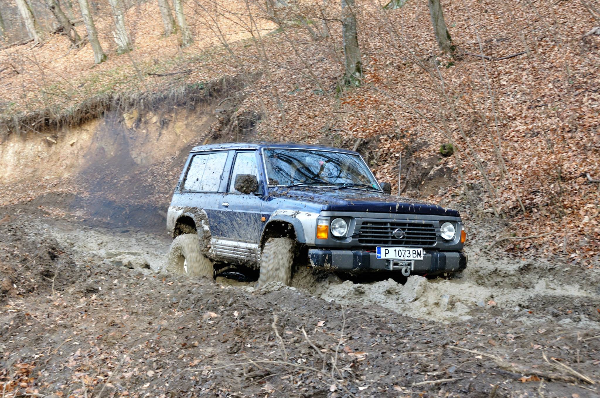

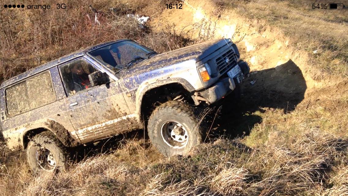

Roby200487 Postat Ianuarie 13, 2014 Autor Partajează Postat Ianuarie 13, 2014 (editat) Re: Patrol Y60 2.8TD https://www.facebook.com/photo.php?v=485657608211871&set=vb.100003029077947&type=3 https://www.facebook.com/photo.php?v=485231521587813&set=vb.100003029077947&type=3 https://www.facebook.com/photo.php?v=485226358254996&set=vb.100003029077947&type=3 Si pentru cei care nu au facebook, pun cateva poze :D .. curand si pe you tube :) Daune :) Colt dreapta spate atins usor la iesirea din parau, si bara de directie spate indoita usor, oricum urmeaza una HD. [ATTACH=CONFIG]200835[/ATTACH] Editat Ianuarie 13, 2014 de Roby200487 200Hp Boosted ZD30 - NADS Fitted - Oil Catch Tank - OME +5 - Cooper STT PRO 33" - 13000lbs winch - Snorkel - Roof Tent Link spre comentariu Distribuie pe alte site-uri Alte opțiuni partajare...

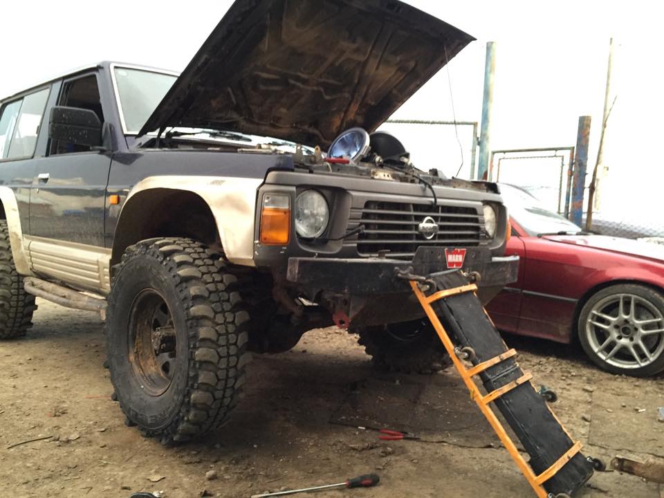

Roby200487 Postat Ianuarie 13, 2014 Autor Partajează Postat Ianuarie 13, 2014 (editat) Re: Patrol Y60 2.8TD Si inca 2 :) [ATTACH=CONFIG]200850[/ATTACH] Editat Ianuarie 13, 2014 de Roby200487 200Hp Boosted ZD30 - NADS Fitted - Oil Catch Tank - OME +5 - Cooper STT PRO 33" - 13000lbs winch - Snorkel - Roof Tent Link spre comentariu Distribuie pe alte site-uri Alte opțiuni partajare...
Roby200487 Postat Ianuarie 16, 2014 Autor Partajează Postat Ianuarie 16, 2014 Re: Patrol Y60 2.8TD Carligul de la dl. COS este montat, la fel si ceasul de boost :D Presiune 1.5. Se simte diferenta, vedem duminica cum se comporta in teren :D 200Hp Boosted ZD30 - NADS Fitted - Oil Catch Tank - OME +5 - Cooper STT PRO 33" - 13000lbs winch - Snorkel - Roof Tent Link spre comentariu Distribuie pe alte site-uri Alte opțiuni partajare...
