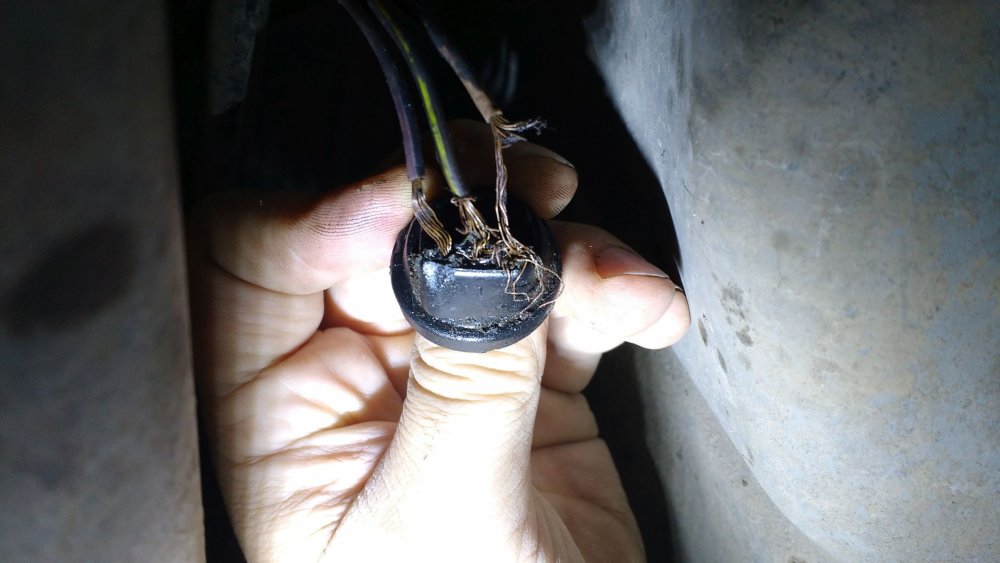

OvisteinN Postat Noiembrie 30, 2019 Partajează Postat Noiembrie 30, 2019 Salut. Este vorba despre un grand cherokee 2001. 4.0 benzina . Masina are o problema si nu reusesc sa depistez... merge foarte intrerupt si scoate fum negru. La fiecare repornire , merge bine un minut dupa care incepe iara sa mearga intrerupt.. Am schimbat filtrele ,bujiile , pompa de benzina . Am pus diagnoza,singura erroare sonda landa , am observat ca is rupte firele ,da nu cred sa fie aia problema .. Inainte sa aibe simptomele astea am trecut cu ea prin ceva apa ,dar nu a facut imediat ... nu stiu unde sa mai umbluuuu . Multunesc Link spre comentariu Distribuie pe alte site-uri Alte opțiuni partajare...
