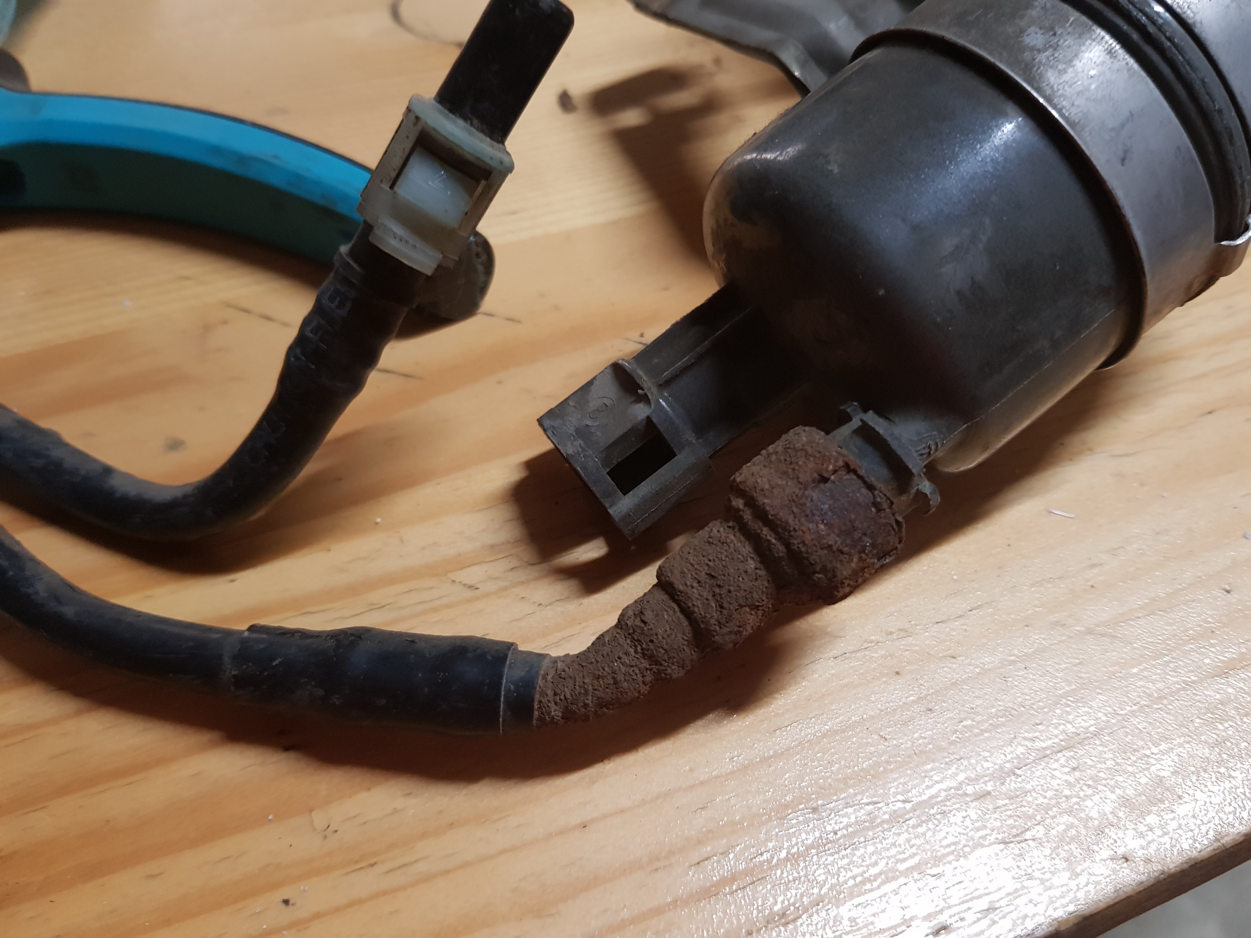

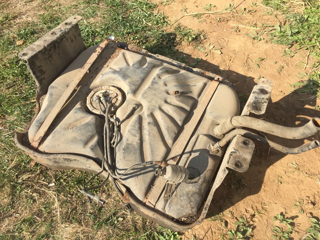

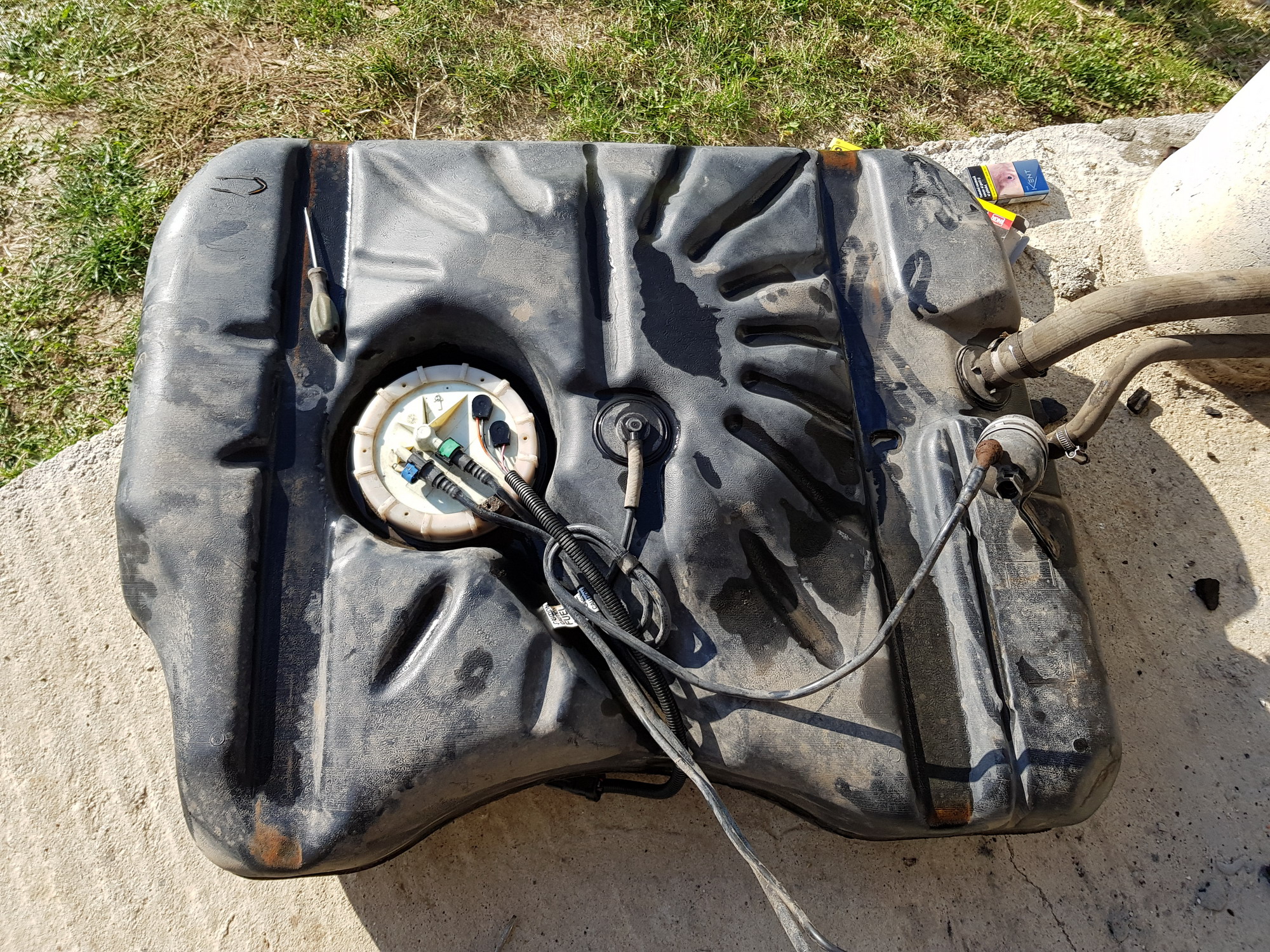

Filtrul japanparts s-a dovedit ca nu este bun (conducta de alimentare care intra in el avea joc prea mare). L-am returnat si am luat blue print. In fotografiile de mai jos veti gasi si seriile de produs pentru a sti de ce sa va feriti.

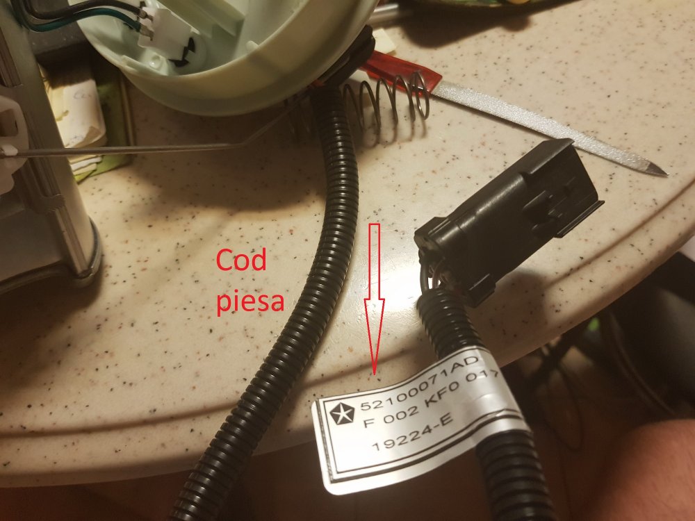

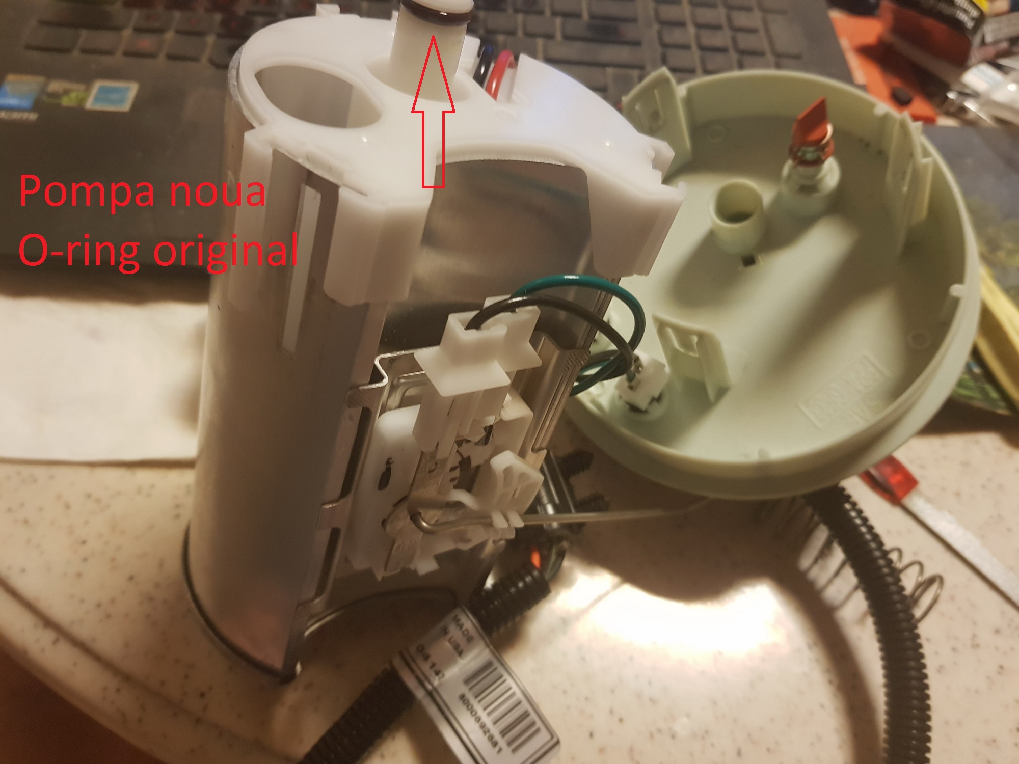

Am dat rezervorul jos pentru a schimba o-ringul de la pompa de benzina. Faptul ca exista kit de reparatie pentru pompa de benzina in care este inclus acest o-ring inseamna ca exista o problema. Codul kit-ului de reparatie este 05019308AA.
Neavand timp sa-l comand, am confectionat unul la strung. Dimensiunea o gasiti in foto.
Montat totul la loc si masina tot greu porneste. Am zis ca motorasul pompei de benzina este obosit si nu mai creaza presiunea de 3,5 bari in sistemul de alimentare.
M-am hotarat sa cumpar o pompa noua de benzina.
Din nefericire, nici cu pompa noua, masina nu porneste usor.

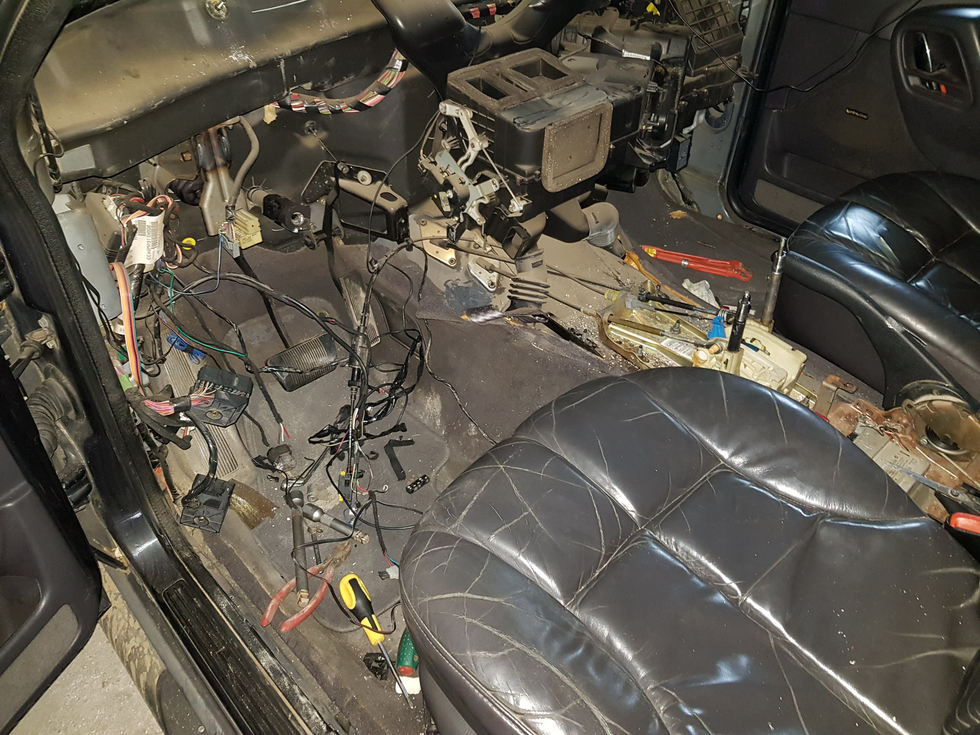

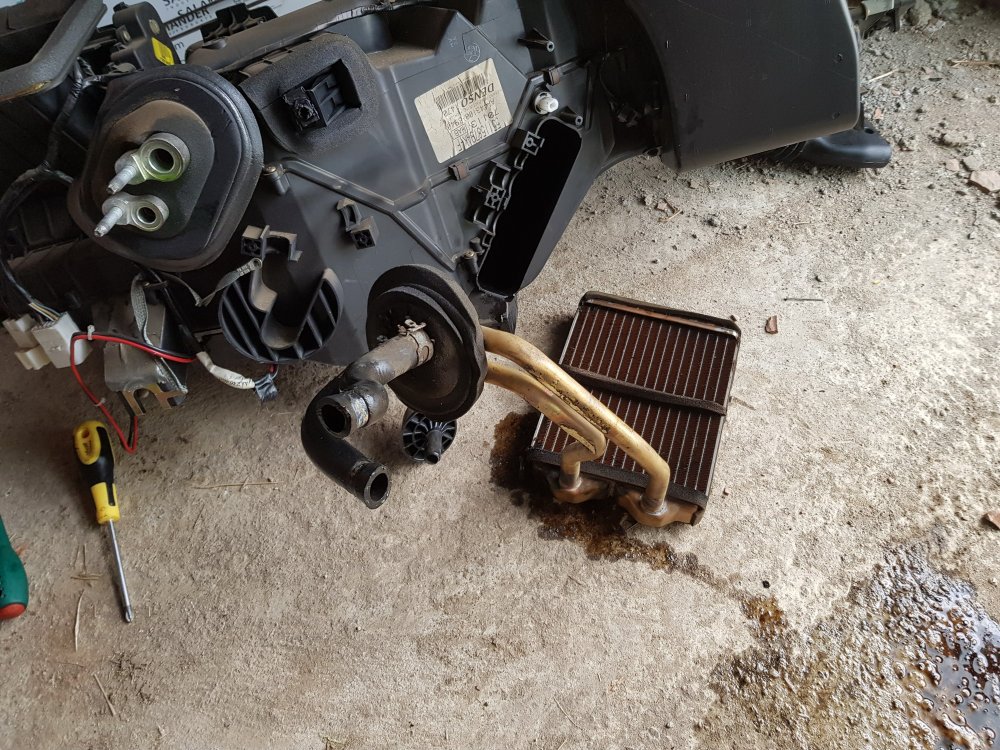

Nu am reusit sa le montez pentru ca m-am apucat sa dau jos bordul pentru a schimba clapetele de caldura. Am descoperit ca aveam radiatorul de incalzire spart.
Inca nu m-am hotarat daca cumpar unul nou sau comand confectionarea unuia nou. Exclus sa-l repar pe acesta pentru ca este copt.

Salut
Tocmai intram sa spun despre rahatul de O-ring de la pompa de benzina, cand ce-mi vine sa ma uit ce s-a mai vorbit si-l vad :D.
Dar ca sa o luam in ordinea (asezonata cu multe injuraturi) in care am ajuns la el.
Masina pornea greu, si un spray de pornire a demonstrat ca problema era lipsa benzinei.
Apasand pe valva de la racordul de test de pe rampa de injectie, in loc sa iasa benzina intra aer. Dar nici in cele vreo 3 secunde in care merge pompa cand pui contactul nu scotea mare lucru.
Nu aveam inca manometru cu racordul potrivit, dar era clar ca supapa anti-retur nu functiona deloc, si trebuia sa fac figura cu pus contactul de cateva ori si apoi pornit ca sa ajunga niste benzina si in cilindrii.
In primul rand, cartea de service zice ca filtrul contine si o supapa anti-retur. Minte! Filtrul contine doar filtrul si supapa de supra-presiune (de pe retur).
In realitate, singura supapa anti-retur este pe fundul vasului in care sta pompa, nu se poate schimba, si e de rahat. Apropos, in rezervor sunt de fapt 2 filtre, unul la exteriorul vasului si unul la interior. Doar cel de la exterior se poate schimba. Exista ansambluri aftermarket la care se pot schimba amandoua, dar nu-s chiar ieftine.
Pompa in sine e destul de ieftina, si o cumparasem deja, crezusem ca s-a dus si nu mai poate sa bage suficient in cele cateva secunde. Adevarul e ca cea din rezervor nu arata prea grozav, plina de rugina.
Dar cheia de fapt era O-ringul, care nici macar nu este mentionat in carte. Si nici nu parea evident uzat, pana cand mi-a venit intr-o doara ideea sa suflu pe racordul de tur si scapa pe acolo de parca nu era. Eu nu l-am facut ci l-am luat pe cel mai apropiat din setul de O-ringuri, adica ID 10 x 2.5. Deocamdata merge f bine, porneste masina la prima cheie fara probleme si dupa cateva zile de stat. Daca sta mai putin de 1 zi porneste in prima invartire, dupa ii ia 1-2 secunde, ca supapa anti-retur nu am avut cum sa o repar, doar am suflat-o.

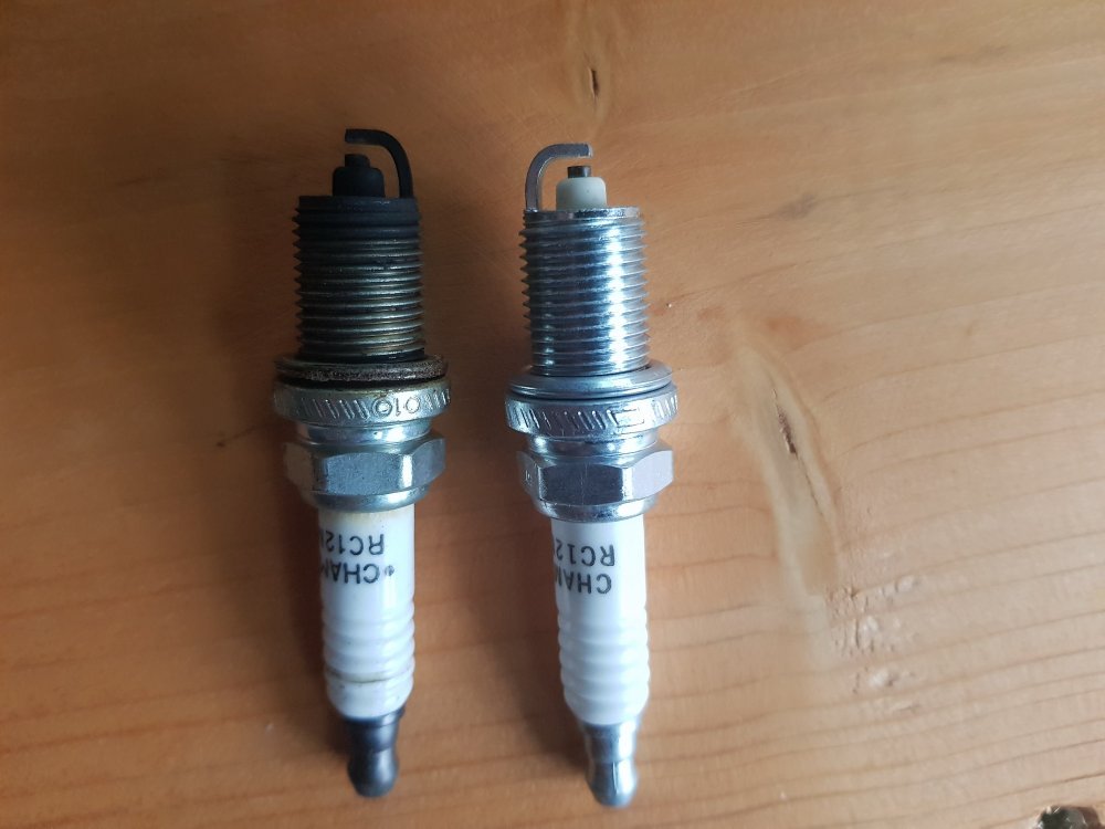

Azi am schimbat bujiile. Toate 8 erau afumate si miroseau a benzina. Anterior, cand am schimbat bujiile, una era afumata iar 7 erau uscate si albe/gri la culoare.
Explicatia unui novice:
1. Inainte sa scot bujiile motorul a functionat 5 minute si nu au avut timp sa se usuce.
2. Bujiile nu mai functionau in parametri normali.
O sa vedem cum porneste dupa ce pun bordul la loc.

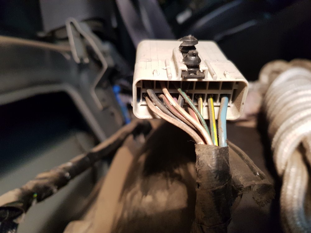

Daca tot astept radiatorul de caldura care nu a ajuns, m-am hotarat sa montez carligul. Acesta era cumparat din primavara, original mopar (de la un fost CRD). Se potriveste perfect la gaurile masinii iar suruburile de la scutul rezervorului sunt suficient de lungi sa le poti folosi pe acestea.
Problema pe care am intalnit-o este cum fac legaturile la priza. M-am inspirat de aici http://www.wjjeeps.com/trailer.htm
Am gasit mufa dar nu stiu la ce fire sa ma leg. Are cineva o schema sau alta metoda de a afla care sunt firele care imi trebuiesc (din cele 11) ?

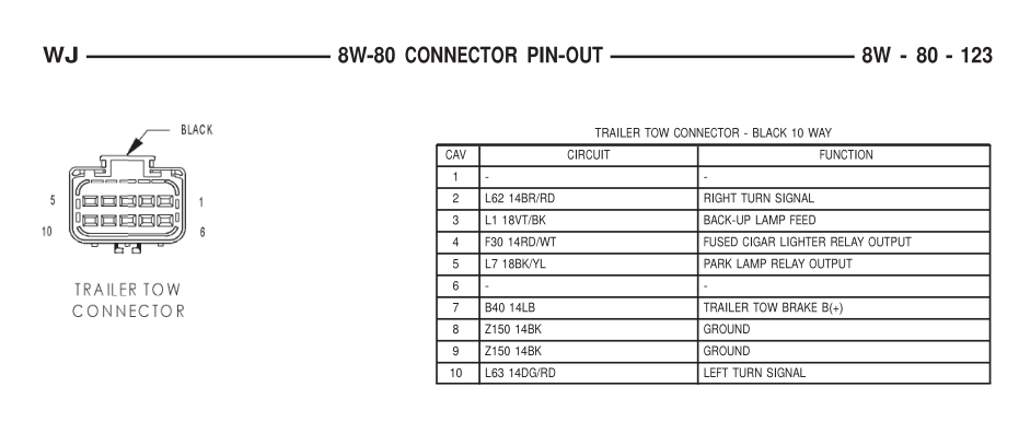

Din manualul de reparatii:
Tot in manualul de reparatii apar relee, eu as pune releu pe fiecare semnal: semnalizare stanga/dreapta/pozitii/frana/marsarier.

Nici schema aceasta nu este buna. La mine sunt 11 fire.
Din ce an e masina? Schema ce am postat-o e pentru 2002.
'02 WG CRD - EGR delete
Re: Grand Cherokee WJ (benzina) probleme si rezolvari.
Anul 2000. Cu o pagina in urma este si mufa.
Am vazut-o, dar nu pot sa imi dau seama de an din poza mufei :grin:

Dupa grosimea firelor (din poza), nu cred ca trebuie relee (altfel, erau fire de comanda subtiri).
Sunt 11 fire, dar vei folosi doar 7 ... in cazul prizei clasice.
Un electrician va rezolva foarte simplu conexiunile (se identifica, se verifica daca suporta sarcina suplimentara, apoi se fac conexiunile).
Se si poate comanda kit, dar sunt ceva costuri suplimentare
