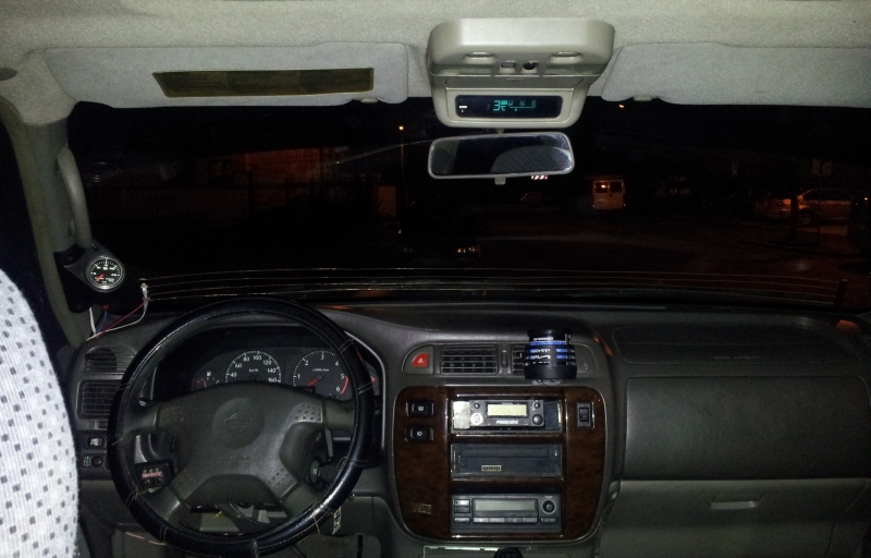

Big.Ursu Postat Ianuarie 25, 2014 Partajează Postat Ianuarie 25, 2014 Re: Optiune degivrare stergatoare parbriz Solutia mea [ATTACH=CONFIG]202384[/ATTACH] [ATTACH=CONFIG]202385[/ATTACH] [ATTACH=CONFIG]202386[/ATTACH] [ATTACH=CONFIG]202387[/ATTACH] Nu mai retin de unde am luat, dar fac un efort sa-mi amintesc. Nu l-am instalat profi, ca era un frig de crapai afara si nu m-a interesat partea de beauty, dar cu un pic de efort se obtin rezultate remarcabile. NADS Fitted Pentru mine, disputa stiinta vs religie s-a incheiat atunci cand pe biserica a aparut paratraznetul. Cel mai bun sex oral mi-l ofera gura lumii. Link spre comentariu Distribuie pe alte site-uri Alte opțiuni partajare...
