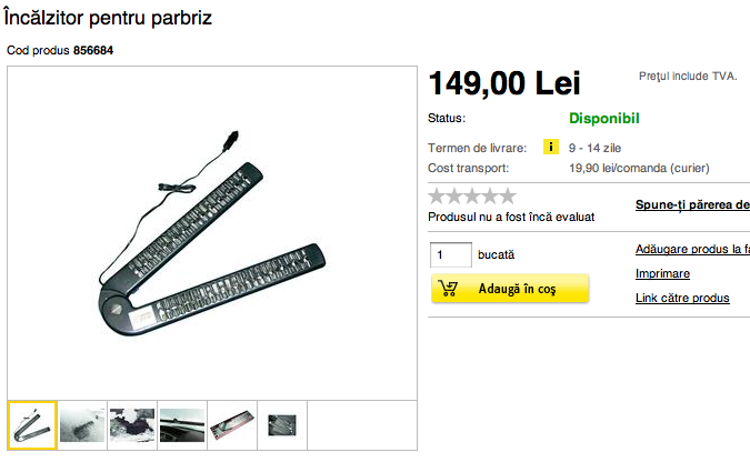

dacuBurebista Postat Ianuarie 27, 2014 Partajează Postat Ianuarie 27, 2014 Re: Optiune degivrare stergatoare parbriz sunt încălzitoara de parbriz gata făcute pentru a fi montate și folosite... de cumpărat de pe internet http://www.calauzaoffroad.ro/ Link spre comentariu Distribuie pe alte site-uri Alte opțiuni partajare...
