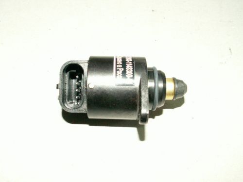

BogdanAWD Postat Ianuarie 26, 2014 Autor Partajează Postat Ianuarie 26, 2014 Re: Porneste greu la rece Revenind la modelul motorasului pas cu pas, cel pe care il am eu pe masina seamana mai mult cu cel din fisierul jpg cu acelasi nume. Adica diferenta fata de ceea ce se vede pe site-uri este ca acel resort intre varf si corpul senzorului este vizibil. Banuiesc ca nu este vorba despre un ax care iese respectiv intra in corpul motorasului ci este vorba despre doua variante constructive. In plus, codul luat de pe el este 21203-1148300-01 in timp ce cel de pe ladaniva-shop este ...300-04 iar cel din documentatia pdf este 300-02...Am mai luat si alte coduri de pe piesa insa nu cred ca sunt relevante. Acum nu stiu in ce masura trebuie luat ceva identic ca si cod cu cel existent pe masina sau importanta este numai forma... Link spre comentariu Distribuie pe alte site-uri Alte opțiuni partajare...
KAROLOKW Postat Ianuarie 26, 2014 Partajează Postat Ianuarie 26, 2014 Re: Porneste greu la rece Revenind la modelul motorasului pas cu pas, cel pe care il am eu pe masina seamana mai mult cu cel din fisierul jpg cu acelasi nume. Adica diferenta fata de ceea ce se vede pe site-uri este ca acel resort intre varf si corpul senzorului este vizibil. Banuiesc ca nu este vorba despre un ax care iese respectiv intra in corpul motorasului ci este vorba despre doua variante constructive. In plus, codul luat de pe el este 21203-1148300-01 in timp ce cel de pe ladaniva-shop este ...300-04 iar cel din documentatia pdf este 300-02...Am mai luat si alte coduri de pe piesa insa nu cred ca sunt relevante. Acum nu stiu in ce masura trebuie luat ceva identic ca si cod cu cel existent pe masina sau importanta este numai forma... eu am deala cu arculet dar din ce am inteles acel arculet devine vizibil sub tensiune :) ia legatura cu baietii de la cluj poate te lamuresc ei mai mult :) Link spre comentariu Distribuie pe alte site-uri Alte opțiuni partajare...
