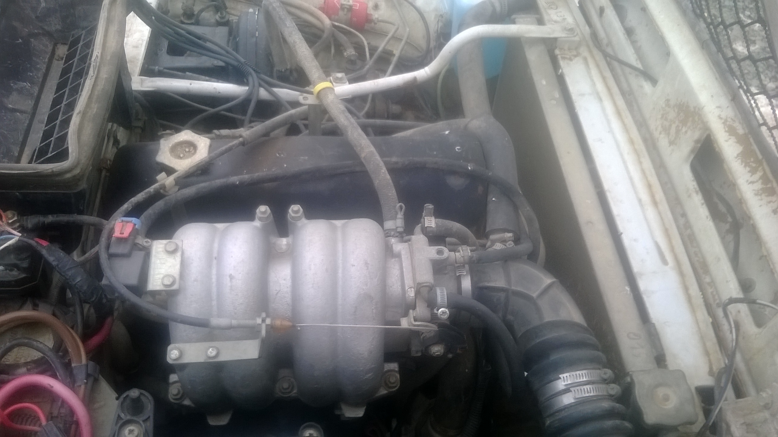

comanr Postat Februarie 4, 2014 Partajează Postat Februarie 4, 2014 (editat) Re: Porneste greu la rece un pont pentru tine ar fi daca ai varianta fara immo sa faci o proba cu alt ecu de la o niva la fel. de ce cred eu ca ar putea fi vorba de vacuum , o sa iti explic acum: ai spus ca ai eroare de motoras reglaj relanti, bun si ca l ai inlocuit si tot la fel face sau cam asa ceva. motorasul ala inchide sau deschide un bypass in corpul clapetei de acceleratie pentru a potrivi turatia motorului in relanti la cat vrea ECU in momentul ala. acel motoras executa o comanda de test/reset imediat ce ai oprit masina la cateva secunde , ar trebui sa il auzi bazaind. ai observat ca in momentul in care pornesti masina se duce putin in turatie apoi daca este calda masina, ECU o aduce la normal in 850rpm, asta se intampla cu ajutorul acelui motoras. probabil ca la tine avand o fisura pe undeva intre motor si clapeta(furtunuri, servo etc) si tragand aer fals, ECU incearca sa reduca relantiul din acel motoras iar la un moment dat el ajunge sa stea inchis si motorul sa nu raspunda la comanda respectiva iar atunci ECU arunca codul cu motoras idle speed defect. ti am zis, salveaza te de bajbait si inlocuieste cele 3 furtunuri: -servo -canistra -verifica l pe cel de la regulator, de obicei este siliconic dar si acela poate crapa la capete. costa putin sau mai nimic insa e o treaba buna din orice unghi ai privi. LE: @all un motor care merge in parametri nu trebuie sa aprinda becul de check engine, ma refer la un motor bun cu carburantul corect pentru care a fost proiectat. faptul ca se merge cu becul aprins si se asteapta calendele grecesti ca acel bec sa se stinga de la sine e un lucru pe care eu nu pot sa il accept la nici o masina, mai ales la una cu injectie multipunct. Editat Februarie 4, 2014 de comanr Link spre comentariu Distribuie pe alte site-uri Alte opțiuni partajare...
KAROLOKW Postat Februarie 5, 2014 Partajează Postat Februarie 5, 2014 Re: Porneste greu la rece comanr;939813]un pont pentru tine ar fi daca ai varianta fara immo sa faci o proba cu alt ecu de la o niva la fel. acel imobilizator la niva se poate anula decupla scoate fara nici o problema eu am facut-o si a fost foarte simplu, pur si simplu decuplezi tot ce tine de el, probabil ca la tine avand o fisura pe undeva intre motor si clapeta intre motor si clapeta de acceleratie nu ai nici un furtun ai doar pata calda care e corp comun si o garnitura de clingherit, nu il mai pune sa caute cai verzi pe pereti ca nu are nici o treaba,acele furtunase de care spuneam si eu mai sus sunt inainte de clapeta de acceleratie intre clapeta si filtrul de aer ti am zis, salveaza te de bajbait si inlocuieste cele 3 furtunuri: -servo -canistra -verifica l pe cel de la regulator, de obicei este siliconic dar si acela poate crapa la capete. inlocuiestele dar nu va fi nici o treaba LE: @all un motor care merge in parametri nu trebuie sa aprinda becul de check engine, ma refer la un motor bun cu carburantul corect pentru care a fost proiectat. vorbim de cazul ideal?atunci hai sa deschidem topic separat ca e mult de discutat pe subiect acel bec se paote aprinde si daca ai undeva la o mufa( ca de exemplu la sonda lambda) care nu face contact calumea si asta nu inseaman ca motorul tau merge prost sau nu merge in parametrii dar daca sesizeaza sistemul la un anumit moment o cadere o semanlizeaza ca eroare. faptul ca se merge cu becul aprins si se asteapta calendele grecesti ca acel bec sa se stinga de la sine e un lucru pe care eu nu pot sa il accept la nici o masina, mai ales la una cu injectie multipunct tine de fiecare persoana si de perceptia fiecaruia dar faptul ca se aprinde pui tester nu da nici o eroare dupa care se stinge pui tester nu da nici o eroare se aprinde nu da nici o eroare pe tester care e opinia ta? sa schimbi masina? sa schimbi tot ca nu e normal? eu iti spun ce as face eu si ce sfatuiesc pe fiecare dar fiecare este major si ia deciziile proprii,recomandarea este ca daca verifica pe testere si vede ca nu e nimic, ca motorul merge frumos rotund si fara un consum si un comportament diferit fata de cel normal sa nu mai piarda vremea si sa schimbe o gramada de piese inutil. imi permit sa spun toate acestea pentru ca eu am facut lafel eu am fost unul care am incercat inlocuit schimbat fiecare senzor piesa care credeamc a e defecta si in final sa dovedic ca era un contact la contactul general cu cheie ala unde bagi cheia si pornesti care avea o piulita slabita si cand atingeam cu genunchiul in bord sau cand saream un hop mai maricel se oprea din senin sau aveam intreruperi...asa ca nu repetati aceeasi greseala si acceptati ca sunt unii care au incercat si poate chiar daca nu se dau mari specialisti,chiar au intalnit problema si au rezolvat-o. alegerea e a voastra,a fiecaruia dintre voi, eu voi inceta sa mai scriu pe acest topic tocmai datorita stilului nostru national care ne caracterizeaza si care emana o gramada de know how sau mai mult haw haw cand unii nici macar nu au vazut un motor apai sa mai si desfaca vreunul,nu vorbim de facut la loc :):):) va multumesc pentru rabdarea de a fi citit cele scrise de mine, Bogdan daca vrei stii ca sunt pe langa tine pe la munca,da-mi un semn si ne vedem live poate reusim sa ii dam de cap :) Link spre comentariu Distribuie pe alte site-uri Alte opțiuni partajare...

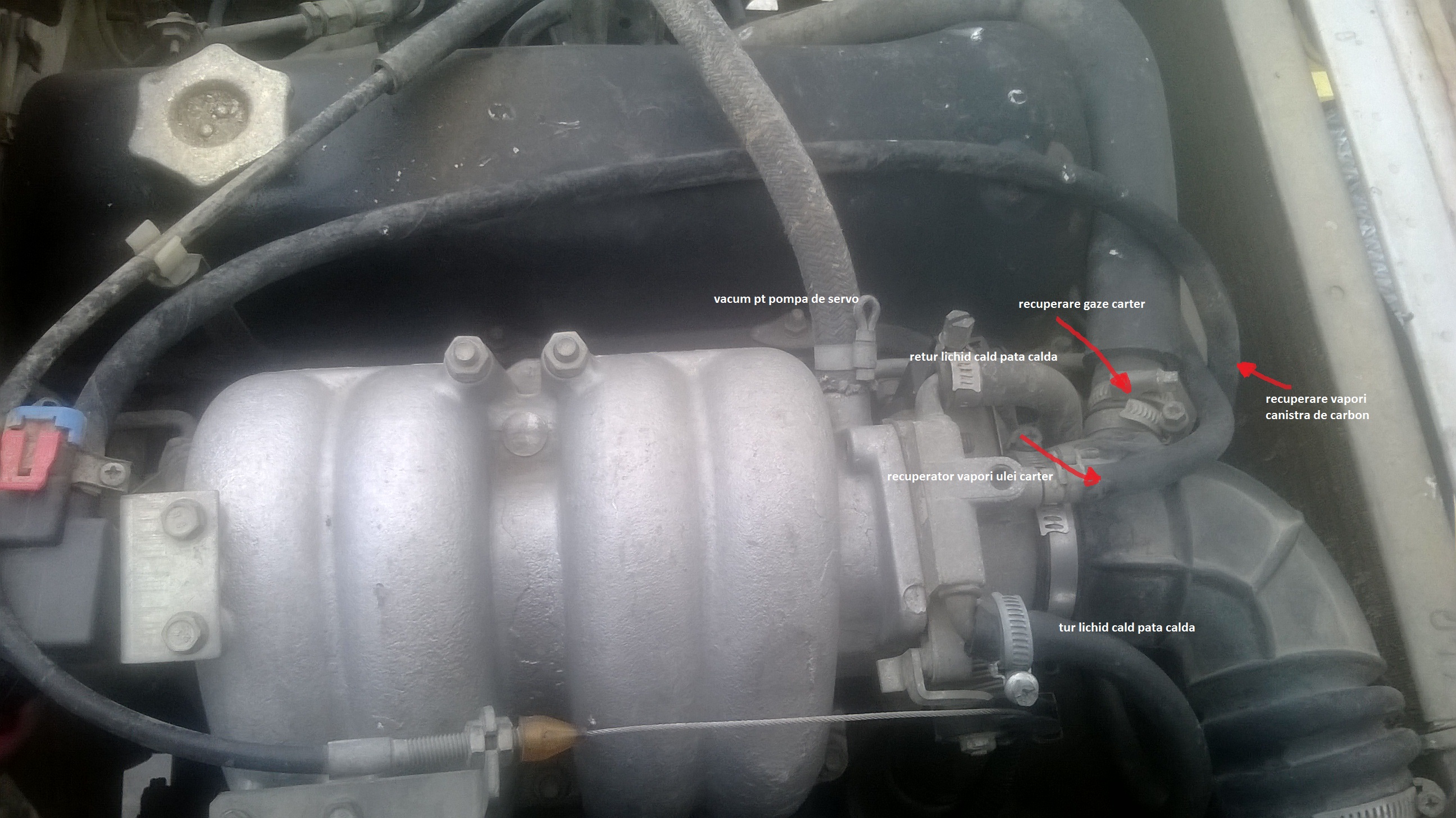

comanr Postat Februarie 5, 2014 Partajează Postat Februarie 5, 2014 Re: Porneste greu la rece @karol bati campia, toate furtunurile ce ofera vacuum pentru toate subansamblele sunt dupa clapeta adica intre clapeta si motor, altminteri daca ar fi inainte de clapeta, atunci cand clapeta e inchisa nu ai vacuum suficient. deci furtunul de servo , regulator etc sunt infipte in admisie dupa clapeta, nu numai la lada, la toate gunoaiele mergatoare aspirate. Link spre comentariu Distribuie pe alte site-uri Alte opțiuni partajare...
KAROLOKW Postat Februarie 5, 2014 Partajează Postat Februarie 5, 2014 Re: Porneste greu la rece @karol bati campia, toate furtunurile ce ofera vacuum pentru toate subansamblele sunt dupa clapeta adica intre clapeta si motor, altminteri daca ar fi inainte de clapeta, atunci cand clapeta e inchisa nu ai vacuum suficient. deci furtunul de servo , regulator etc sunt infipte in admisie dupa clapeta, nu numai la lada, la toate gunoaiele mergatoare aspirate. @comanr ai dreptate eu bat campiile cu crampoanele tu le bati rau de tot eventual de capastru. iar pentru ca tinand cont ca te erijezi intr-un cunoscator si atot stiutor in ceea ce priveste Niva te rog da si niste exemple concrete ca intradevar acele furtune sunt intre clapeta de acceleratie si admisie...tacere, silentium stampa...te scutesc eu de chinul asta la Niva asa ceva nu exista iar pentru a preintampina eventualel contre ale tale total nefondate si bazate doar cel mult pe cateva lecturi pe internet ale fenomenului iti atasez niste imagini, nu tie ci celorlalti care stiu sa analizeze si sa sintetizeze unde e o informatie reala sau unde e vorba doar de bagat in seama de dragul adunarii de posturi. in continuare te rog pune acele dovezi imagini si realitati ale celor spuse de tine cu atata tarie la adresa Nivei...tacere :) sa nu o mai lungim iata imaginile ps:- cand nu stiu eu tac nu ma bag in seama sau daca ma intereseaza subiectul intai intreb si ma documentez. apropo grup 5,3 pentru Niva facut de fabrica nu este,doar un singur raport a fost facut experimental si in serie foarte mica cu 4,44 asa ca deobicei daca cineva cere detalii sa stii ca se asteapta si la raspunsuri clare nu marketing ;) Link spre comentariu Distribuie pe alte site-uri Alte opțiuni partajare...

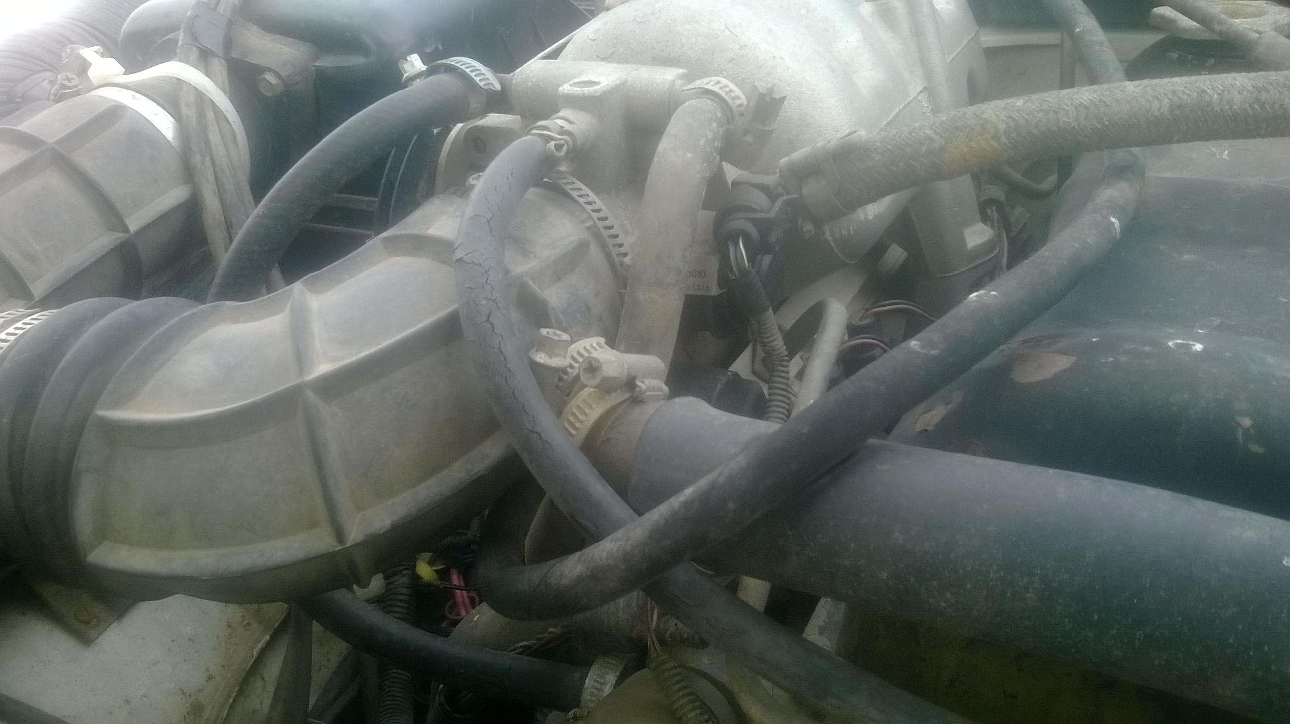

vstef_is Postat Februarie 5, 2014 Partajează Postat Februarie 5, 2014 Re: Porneste greu la rece Domnul Karol, poza este foarte sugestiva si imi starneste amintiri de scafandru' de cand bananaiam cu Niva prin padure la Baneasa prin apa pana la capota :ha: Recunosc ca n-am avut curiozitatea sa identific toate furtunele' de la Niva, asa ca apreciez resursa informationala pusa la dispozitie de dvs, dar totusi ca sa fiu si carcotas, aveti un furtun foarte copt... se impun masuri de remediere. Va sugerez alcatuirea unui plan de actiune la o bere :grin: Link spre comentariu Distribuie pe alte site-uri Alte opțiuni partajare...
KAROLOKW Postat Februarie 5, 2014 Partajează Postat Februarie 5, 2014 Re: Porneste greu la rece aveti un furtun foarte copt... se impun masuri de remediere. Va sugerez alcatuirea unui plan de actiune la o bere :grin: total deacord iau legatura cu Bogdan ca daca reusim sa comandam furtunele de undeva poate daca tot luam la dublu ne fac aia vreo reducere :):):) Link spre comentariu Distribuie pe alte site-uri Alte opțiuni partajare...
silvones Postat Februarie 5, 2014 Partajează Postat Februarie 5, 2014 Re: Porneste greu la rece ... intradevar acele furtune sunt intre clapeta de acceleratie si admisie... Pai... chiar asa e. Intai e clapeta, apoi furtunul, apoi motorul. Imi pare rau dar pe-asta ai gresit-o :grin: Nu stiu daca asta are legatura cu problema lui Bogdan ca n-am incercat sa pornesc fara vreun furtun, dar cred ca e posibil, nu zic nu. Link spre comentariu Distribuie pe alte site-uri Alte opțiuni partajare...
comanr Postat Februarie 5, 2014 Partajează Postat Februarie 5, 2014 (editat) Re: Porneste greu la rece in sfarsit un om in deplinatatea facultatilor mintale.:uameni exista grup de 5.3, stati linistit dl karol, daca doriti va pot aduce, cu cate prinderi doriti dvs iar daca nu se potriveste coroana va aduc alta iar daca nu se potriveste va aduc alta iar daca nu se potriveste .... Editat Februarie 5, 2014 de comanr Link spre comentariu Distribuie pe alte site-uri Alte opțiuni partajare...
KAROLOKW Postat Februarie 5, 2014 Partajează Postat Februarie 5, 2014 Re: Porneste greu la rece Pai... chiar asa e. Intai e clapeta, apoi furtunul, apoi motorul. Imi pare rau dar pe-asta ai gresit-o :grin: Nu stiu daca asta are legatura cu problema lui Bogdan ca n-am incercat sa pornesc fara vreun furtun, dar cred ca e posibil, nu zic nu. recapitulam :) singurul furtun care este intre motor si clapeta este cel de la servofrana, deci repet care din cele 3 de care vorbeam eu, cele indicate de sageti nu sunt cum am spus? furtunul de recuperare gaze carter se infige in furtunul de vine de la filtru cel mai gros,corect? da furtunul care vine de la electrovalva de la canistra de carbon,vine inainte de clapeta? da corect :) furtunul cel de deasupra care la mine e imbatranit dupa cum spune stimabilul Vstef este cel de recuperare vapori care e tot inainte de clapeta chiar daca e sus pe corpul clapetei...corect deci? care nu e conform cu ceea ce am spus? singurul,repet singurul care e intre clapeta si motor este cel de la servofrana. poate aveti voi alte motoare dar la niva mea model 2005 asa este asa ca va voi contrazice si combate pana in panzele albe pe ceea ce vad concret si real si fizic la mine pe masina, cu mare placere voi recunoaste greseala si alta arhitectura daca imi veti posta o imagine cu asa ceva,pana atunci... :) eu le stiu pe ale mele si le stiu bine :) Link spre comentariu Distribuie pe alte site-uri Alte opțiuni partajare...
KAROLOKW Postat Februarie 5, 2014 Partajează Postat Februarie 5, 2014 Re: Porneste greu la rece in sfarsit un om in deplinatatea facultatilor mintale.:uameni exista grup de 5.3, stati linistit dl karol, daca doriti va pot aduce, cu cate prinderi doriti dvs iar daca nu se potriveste coroana va aduc alta iar daca nu se potriveste va aduc alta iar daca nu se potriveste .... dl Coman R conform topicului deschis la momentul respectiv mi-am exprimat dorinta si disponibilitatea de a achizitiona acest raport de grup, daca va amintiti am cerut detalii despre dimensiunile coroanei in special al numarului de gauri de prindere pe carcasa dimensiunea lor si daca sunt sau nu echidistante sau sunt grupate intr-un anume numar . iar daca tot vad ca insistati si continuati cu jignirile voalate pe care le-ati inceput spunetimi si mie va rog care e diametrul exterior al coroanei dintate,motivul pentru care cer asta e foarte simplu pentru a obtine un raport de 5,3 aveti nevoie de o coroana cu 48 si un pinion de 9 dinti dar pe niva de fabrica asa ceva nu sa pus nici nu sa facut macar. aceasta coroana de 48 dinti are cu 5 mai multi decat coroana cu 43 de dinti care intre in puntea spaate cu un joc diametral mai mic de 5 mm, acesti 5 milimetri diametrali la care adaugam inca 5 dinti ne duce la o dimensiune care depaseste diametrul care poate fi suportat de punte ca si posibilitate de montaj acum intelege-ti de ce va ceream anumite dimensiuni si caracteristici in continuare sa stiti ca sunt interesat de aceste rapoarte si sunt dispus sa le achizitionez atata timp cat imi furnizati dimensiunile aferente si constat ca intra in puntea mea asa ca repet :"date tehnice nu marketing "dl Coman. vorbim pe fapte nu pe vorbe iar ca un bonus daca doriti putem vorbi cateva zile despre danturi ,cutii de viteze,rapoarte,tratamente termice si termochimice...etc intamplator e chiar domeniul meu de activitate ;) Link spre comentariu Distribuie pe alte site-uri Alte opțiuni partajare...
comanr Postat Februarie 5, 2014 Partajează Postat Februarie 5, 2014 Re: Porneste greu la rece chiar daca tu le vezi inainte ele nu sunt asa, duc in bypass prin corpul clapetei. vezi ca la tine nu apare furtunul din galerie in regulatorul rampei de injectie care si ala tot din admisie dupa clapeta este. deci in pricipiu problemele majore ar fi de la furtunul servofranei, furtunul catre regulator si cel de la canistra, cu cel de recirculare nu am intalnit probleme la 1.5 insa e bine sa se schimbe toate, cu timpul crapa si nu se vede asta datorita invelisului panzat. unele furtunuri se freaca intre ele sau de anexele motorului si se fisureaza, se vede ca sunt "aruncate" din fabrica pe acolo. hai ca incet incet ne intelegem. Link spre comentariu Distribuie pe alte site-uri Alte opțiuni partajare...
KAROLOKW Postat Februarie 5, 2014 Partajează Postat Februarie 5, 2014 Re: Porneste greu la rece hai ca incet incet ne intelegem. interesul meu nu e sa ma cert si s ama contrez pe forum cu nimeni ci sa spunem lucrurile corect concret si constructiv,daca gresesc eu cu ceva mi-o asum si imi cer scuze public adica aici desigur iar de inteles binenteles ca ne putem intelege doar daca poate tu nu esti suficient de clar in ceea ce spui iar eu sau altul nu intelegem iar atunci fiecare ne exprimam si ne referim la altceva iar apoi se produc discutii de genul... repet postati o imagine o schema ceva concret oficial si daca aveti dreptate eu voi fi primul care imi voi recunoaste greseala,daca nu postati nimic eu ma bazez pe informatiile mele :) Link spre comentariu Distribuie pe alte site-uri Alte opțiuni partajare...

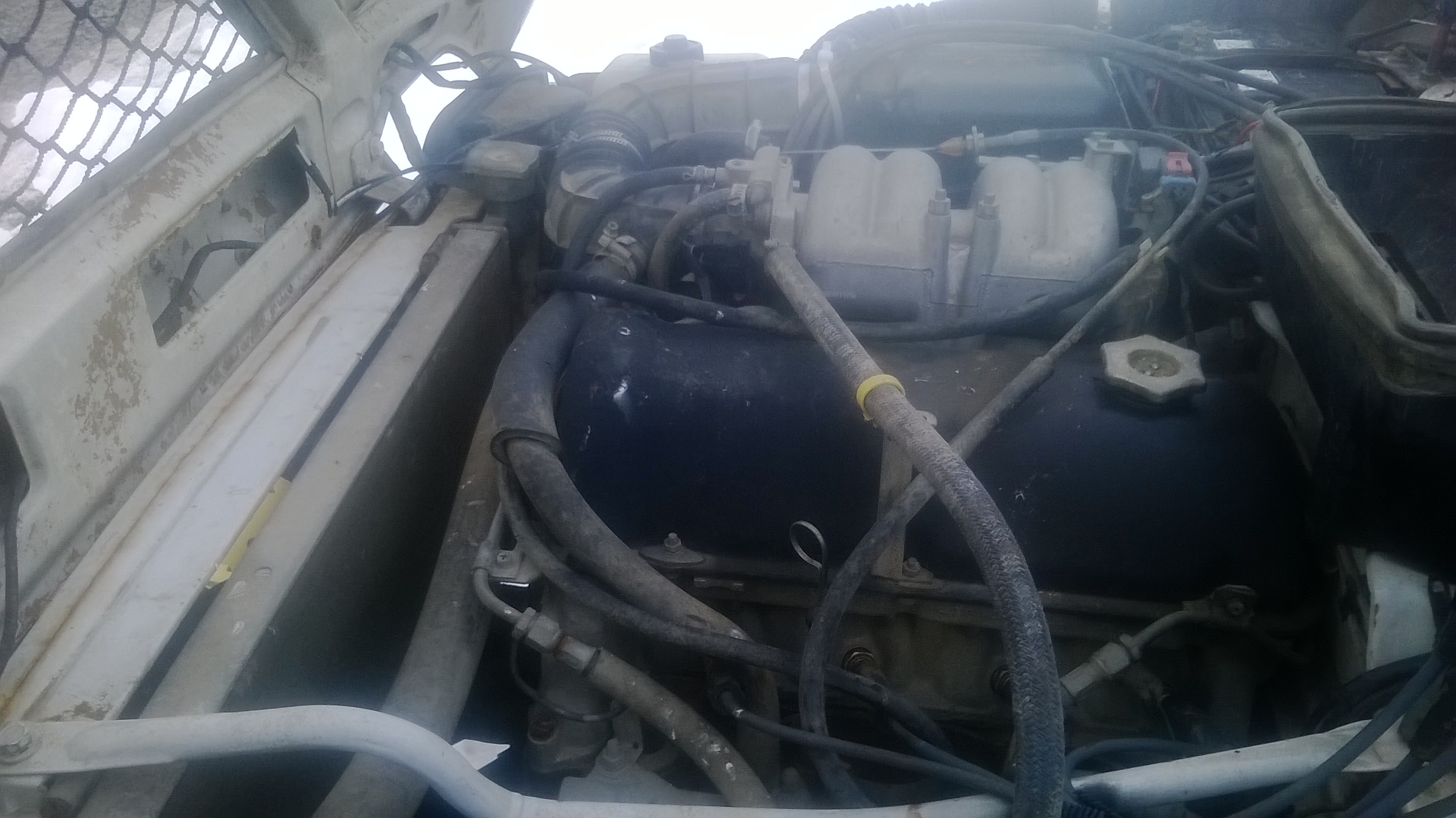

comanr Postat Februarie 5, 2014 Partajează Postat Februarie 5, 2014 (editat) Re: Porneste greu la rece va pun si poze insa e cam o tona de zapada pe lada mea. vedeti furtunasul mic de la regulatorul din capatul rampei de injectie ca si ala duce tot dupa clapeta, furtunurile alea chiar conteaza pentru ca nefiind perfect etanse pot aduce erori gen amestec sarac la relanti, sonda lambda , erori false datorate amestecului sarac ca rezultat al aerului suplimentar tras prin fisurile furtunurilor. erorile se pot manifesta aleatoriu in functie de temperatura de sub capota, uneori apar, uneori dispar dupa cum le taie capu' oricum discutia e degenerata demult din considerentul de a va lamuri pe dvs, problema care e cea mai grava este ca acest aer tras este aer nemasurat de debitmetrul masinii care e imediat dupa filtrul de aer , fiind nemasurat el altereaza AFR ul(air to fuel ratio) deci chiar daca furtunurile astea erau inainte de clapeta era tot aiurea din acest punct de vedere insa ele sunt dupa. va dati seama ca nici un producator nu risca sa recupereze vapori de benzina inaintea clapetei de acceleratie, ar fi o bomba cu ceas, e la mintea cocosului. referitor la rapoarte ele sunt pentru niva, ma inteleg destul de greu cu morometii de dincolo de nistru , le am zis ca daca nu se potriveste ceva le dau retur, pare destul de in regula dupa parerea mea, mai ales ca multi dintre cei cu niva au un grup farmat prin ograda nu e musai sa demonteze masina. Editat Februarie 5, 2014 de comanr Link spre comentariu Distribuie pe alte site-uri Alte opțiuni partajare...
