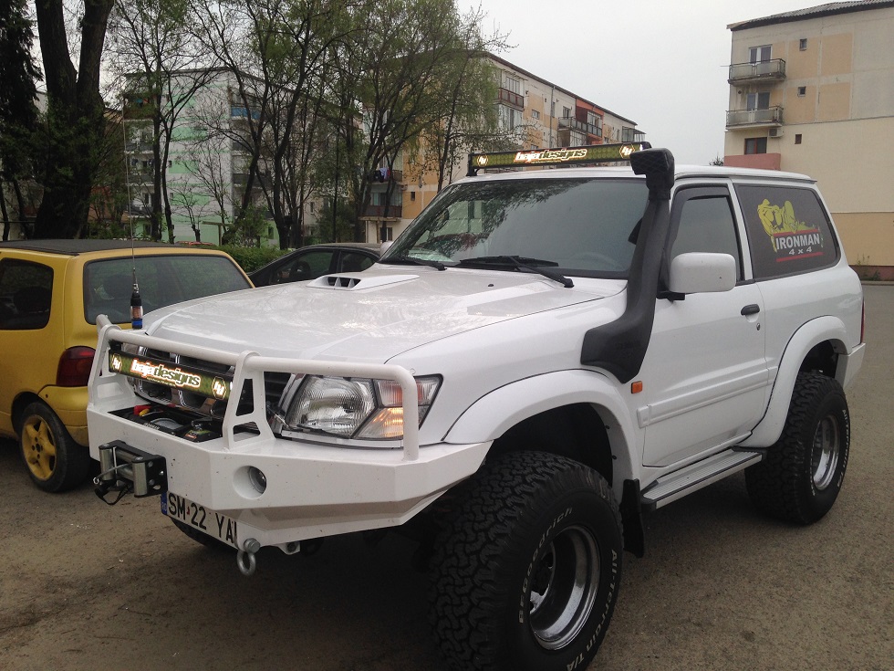

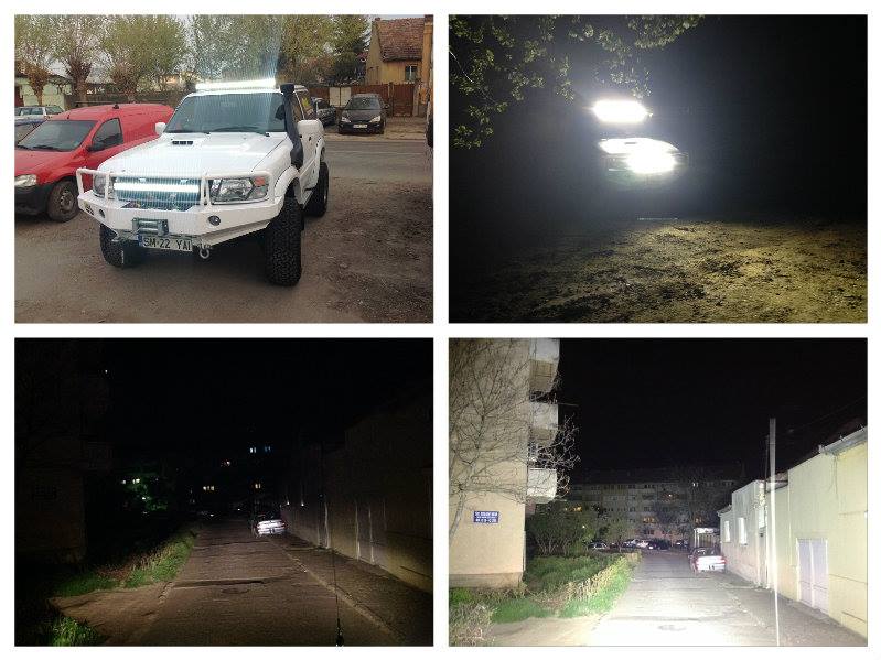

m-ai convins nene.imi pun sieu 2 ledbaruri pe a mea.consum mic de curent,lumina ca ziua
Ever tried.Ever failed.Try again.Fail again.Fail better
Re: Proiect nissan patrol gr 3.0d 2002 masina mea !:)
Eclipsa,ce mai.... :grin: Lumineaza bestial
Ceva preturi la led-bar-urile puse de tine? De cati watti sunt? Sunt leduri Cree?
Urasc gropile ca mi se varsa berea. :be

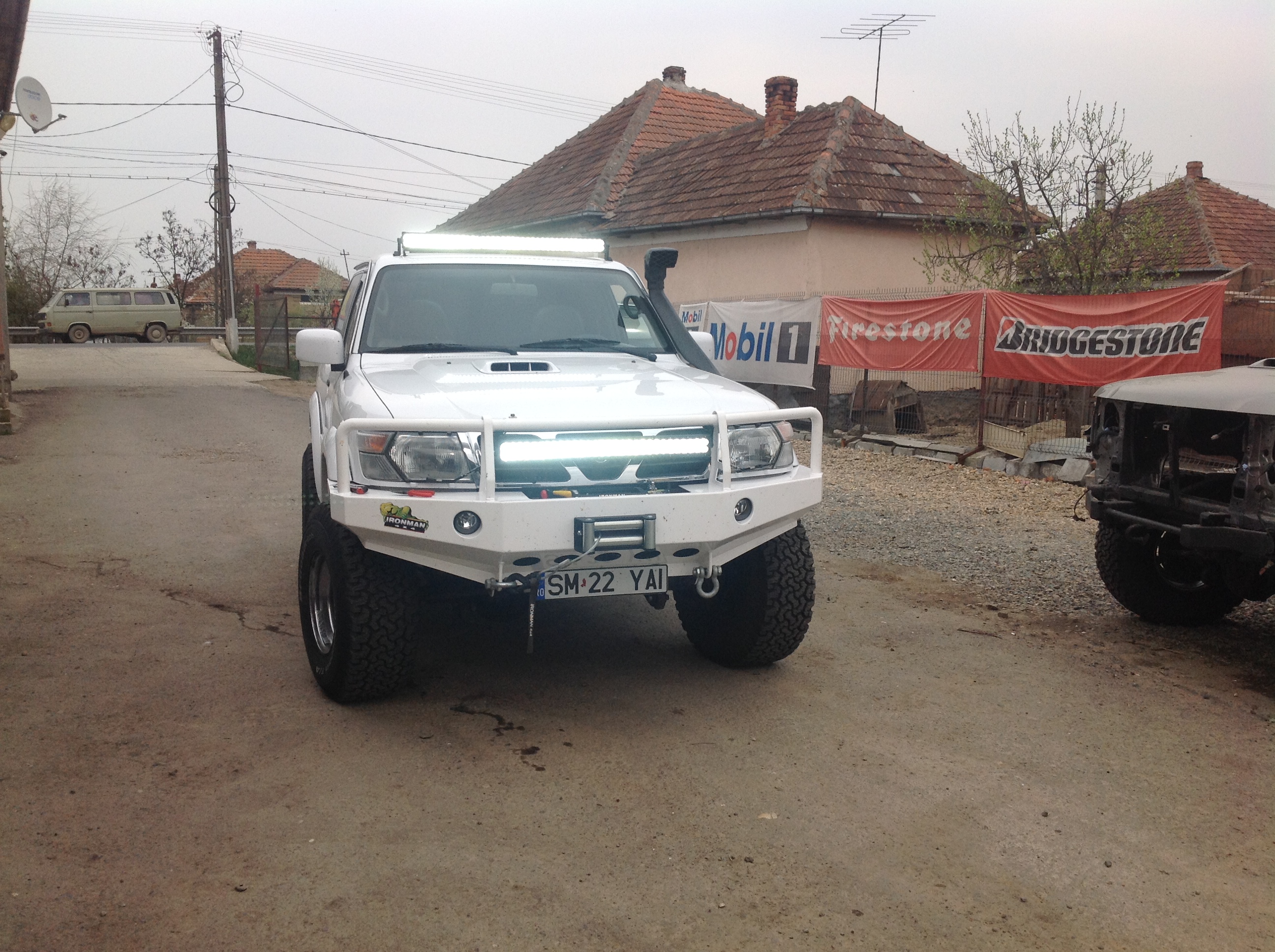

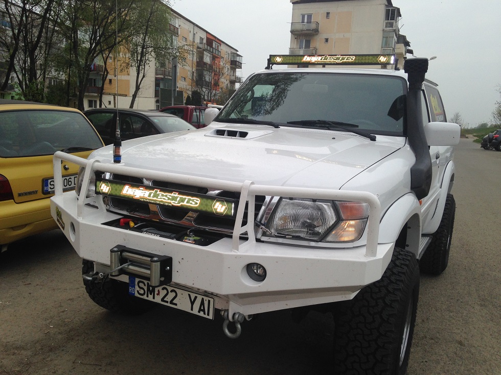

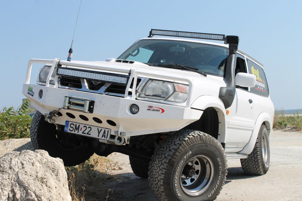

Si un nou design.

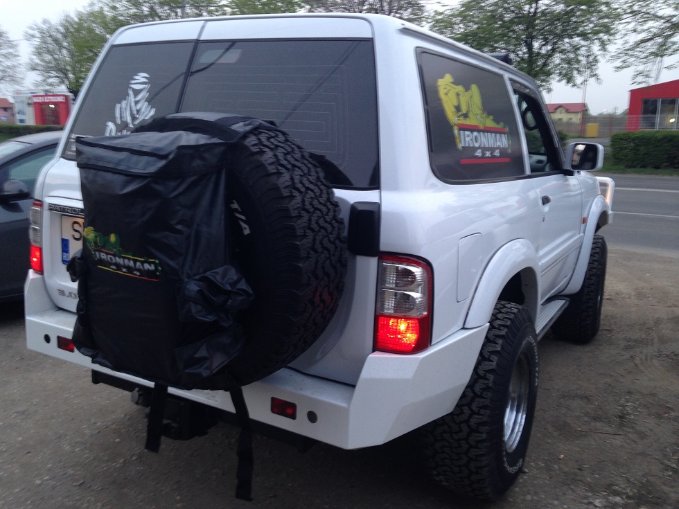

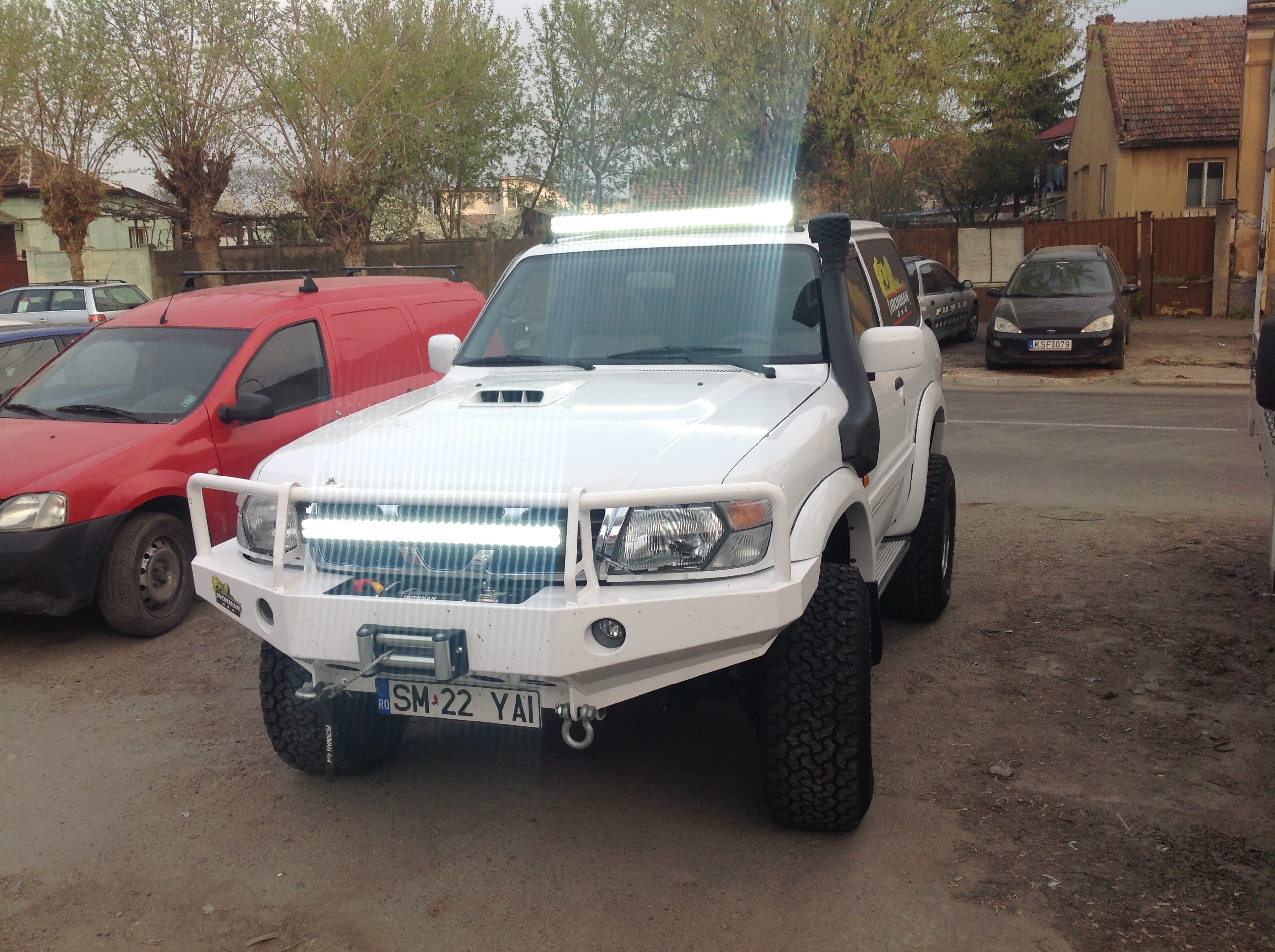

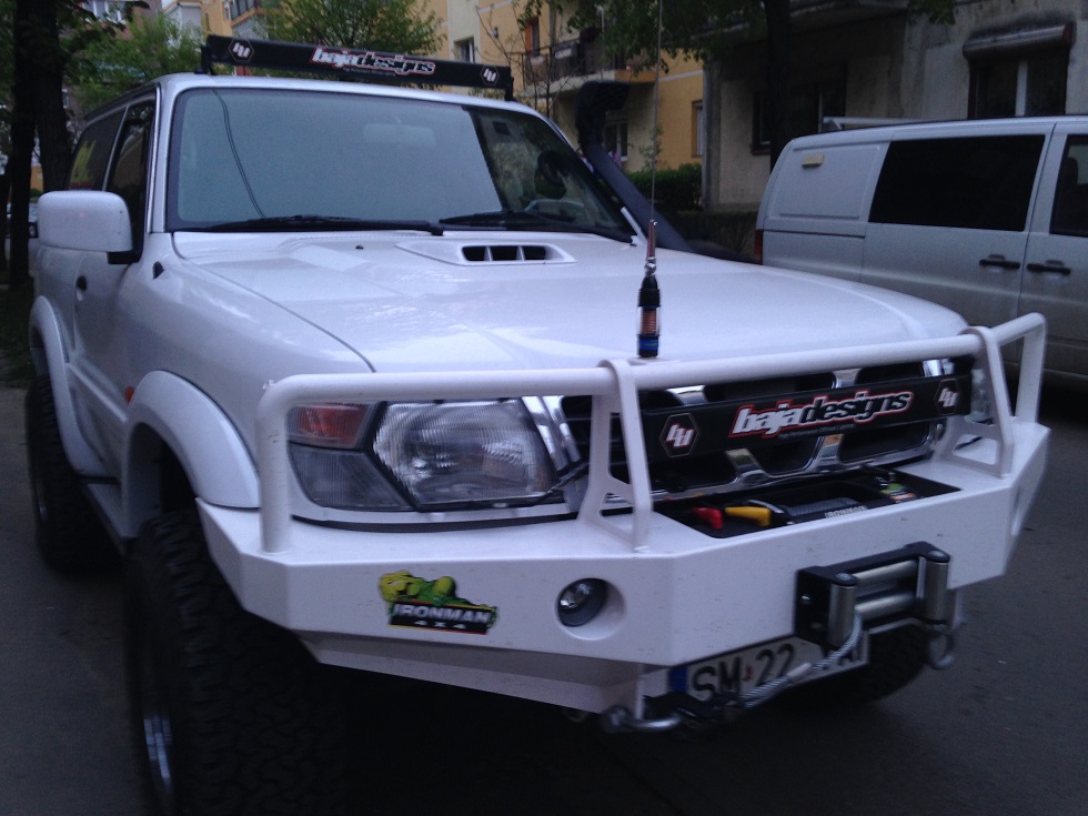

Au sosit si protecțiile pentru led bar asa nu mai avem treaba cu politia rutiera si kitul mare de recuperare, rucsacu:) de la ironman 4x4 mai urmeaza roof rack si scărița din spate:banana:fk apropo ledbarurile pe spate!

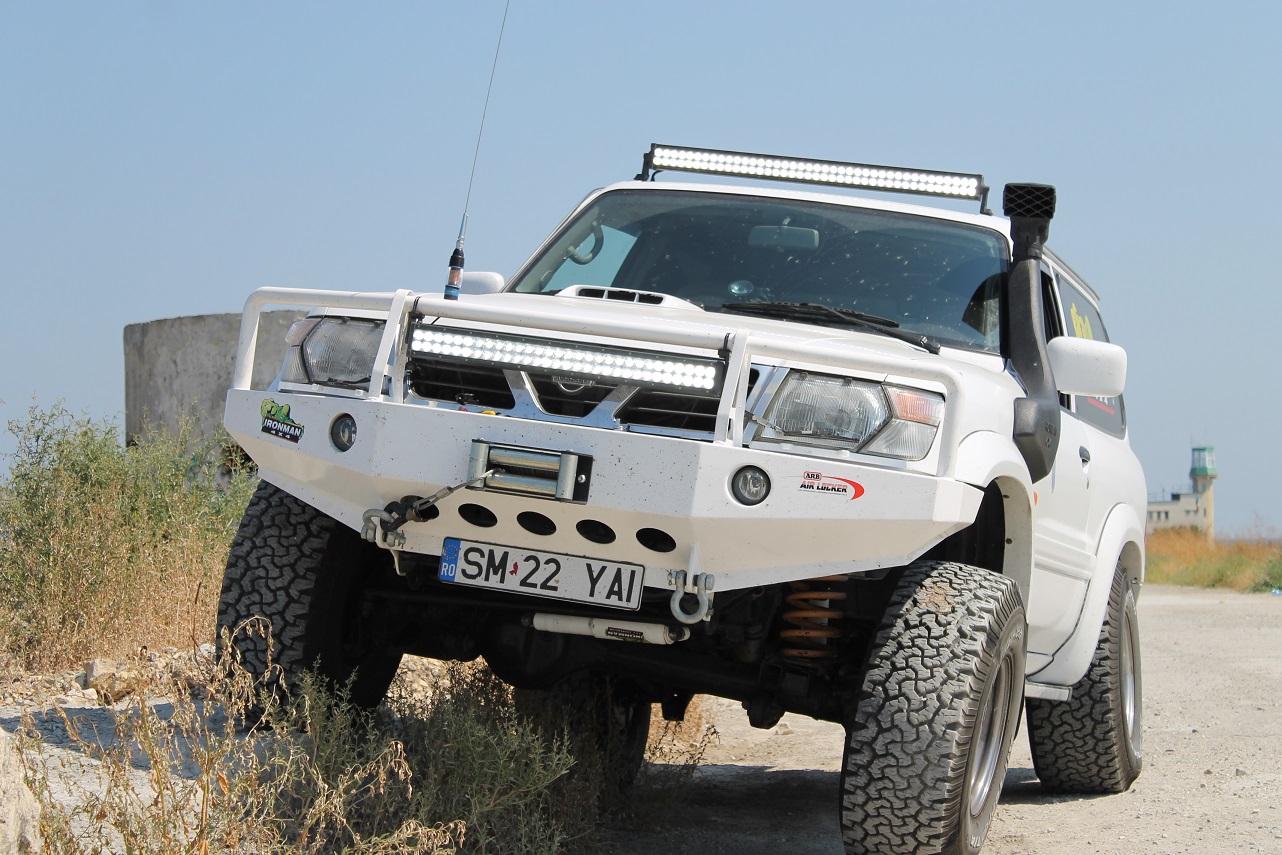

O seara buna m-am gândit sa va scriu cam la cât am ajuns eu cu investita la patrolul meu si am sa va detaliez cam ce am schimbat și cam cât a costat sa știe si alti cand vor sa se apuce de un modificat o mașina .
Nissan Patrol y61 3.0d GR 2002 170000 km cumpărat din olanda autoutilitara 4000 EUR
Înmatriculat autoutilitara 400 EUR
Desfăcut montat masina manopera 1600 EURO
sablat sașiu brate cardan etrier etc 120.eur
vopsit grunduit electrostatic șasiu 180.eur
discuri si plăcute frâna fata spate 275.eur
kitul de bucsi super pro 600 euro
aripa stânga dreapta ca ale mele erau ruginite 240 eur
kit suspensie ironman4x4 si telescop direcție 900 eur
Bara fata spate model arb 1200 euro
scaune fta spate din piele(ale mele erau rupte scaunu soferului pe spate iar nu am avut ) 500.eur
caroserie schimbata ca era ruginita dezastru plus avea cocoșa aia 800eur
vopsit mașina interior exterior si izolat 1000.eur
geamuri laterale ca aveamde plastic negre 200.eur
anvelope 33x12,5/15 Bf Goodrich All Terrain T/A 730eur 5 buc 900 euro
jante second hand mangels cromate 5 buc 500 euro
uleiuri motor cutie diferențial fata spate(lsd) servo toate de la Castrol 300 eur
antigel verde 40 euro
stopuri spate facelift 170 euro
total investiție 9525 euro plus mașină 4400 egal 13925 euro:ih
urmează mrl avm, statie +antena, snorkel ,troliu ,roof rack,led bar off road 260 w si un set de anvelope simex :ca
Am mai adaugat si snorkel ironman4x4 - 200 euro
troliu ironman4x4 9500 lbs - 550 euro

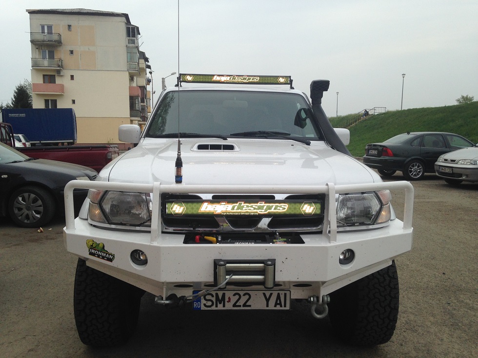

led bar baja design 1,20 m 260 w- 700 euro
led bar baja design 83 cm180 w - 500 euro
statie avanti kappa 60 w +antena - 300 euro
kit recuperare mare ironman4x4 - 224 euro
geanta depozitare roata de rezerva ironman4x4 -70 euro
total 2500 euro +13900 =16400 euro !:2dr
mai urmeza roof rack si led bar pe spate!

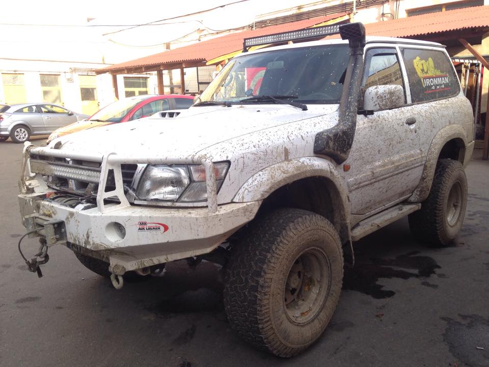

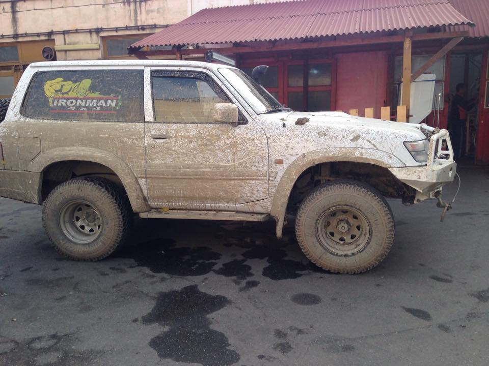

IMG_0365.JPG.4ea767e2f870b48c60d94c409002fda5.JPG[ATTACH=CONFIG]213094[/ATTACH]IMG_0373.JPG.757dd2a9fe59159831fb461b9f075378.JPG

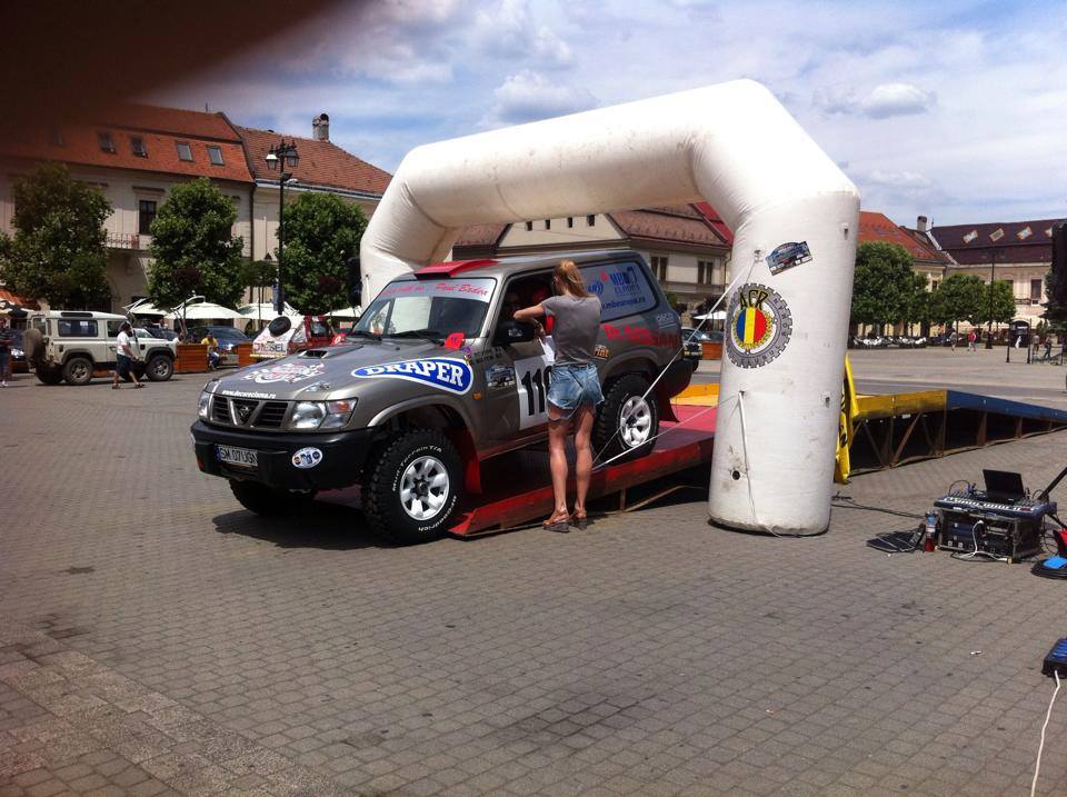

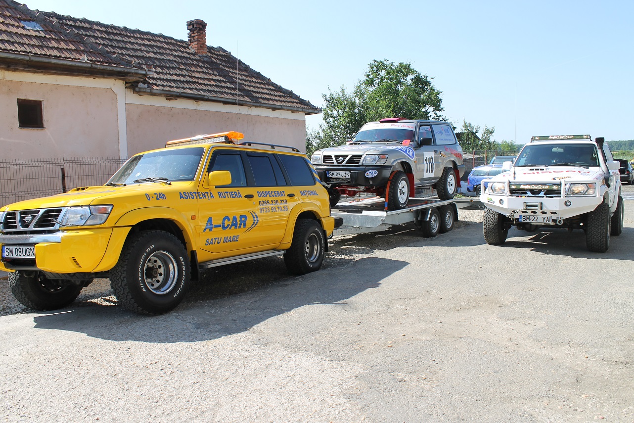

Romanian Baja 2014 Baia Mare

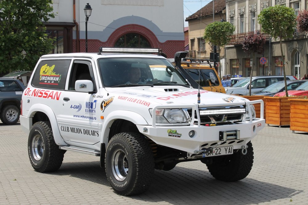

[ATTACH=CONFIG]217498[/ATTACH][ATTACH=CONFIG]217495[/ATTACH][ATTACH=CONFIG]217497[/ATTACH][ATTACH=CONFIG]217499[/ATTACH][ATTACH=CONFIG]217500[/ATTACH][ATTACH=CONFIG]217493[/ATTACH][ATTACH=CONFIG]217501[/ATTACH][ATTACH=CONFIG]217494[/ATTACH][ATTACH=CONFIG]217496[/ATTACH]

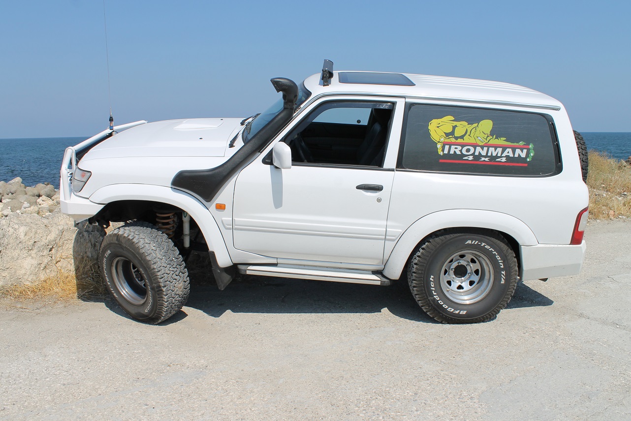

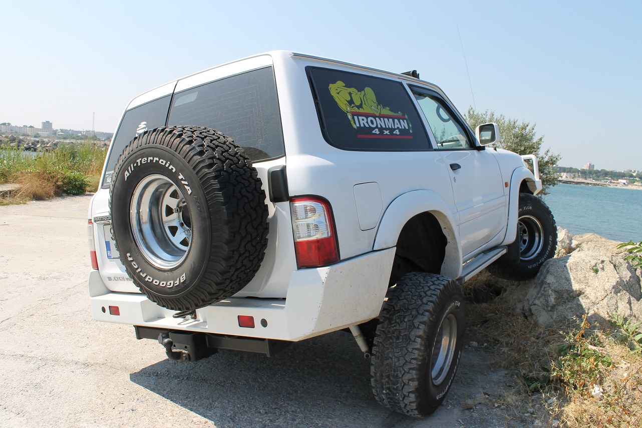

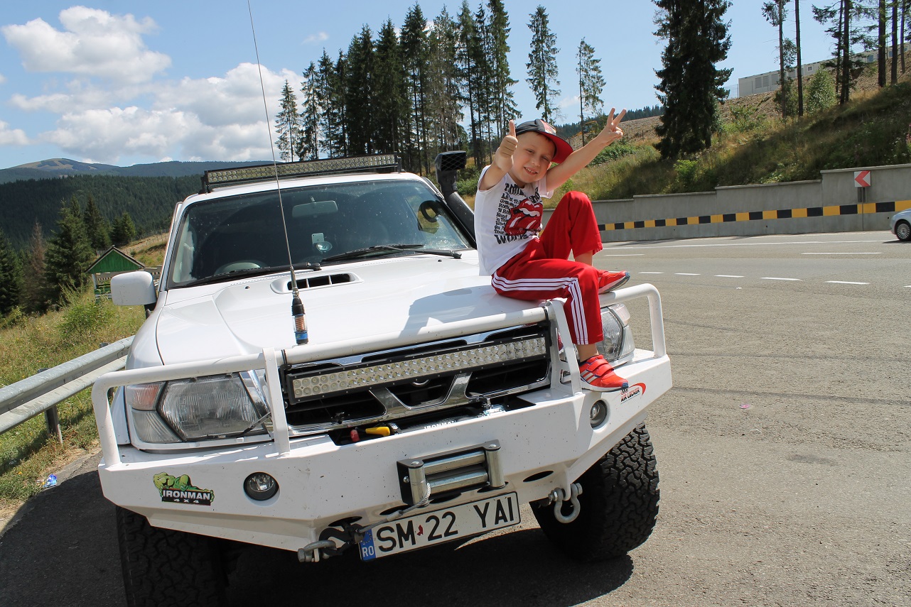

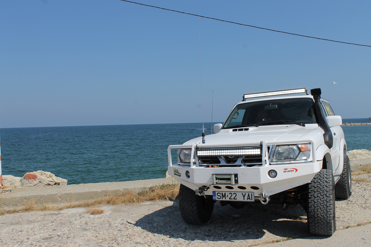

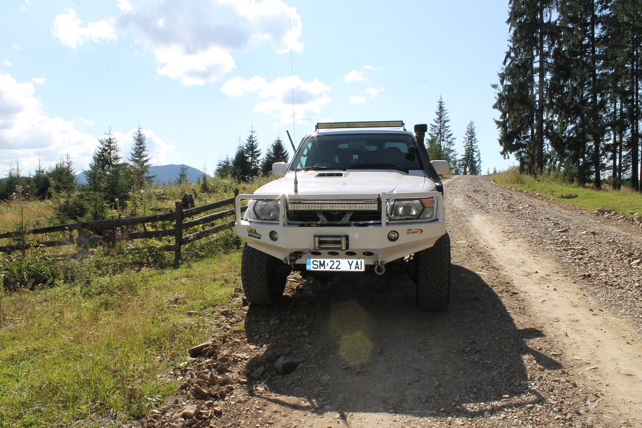

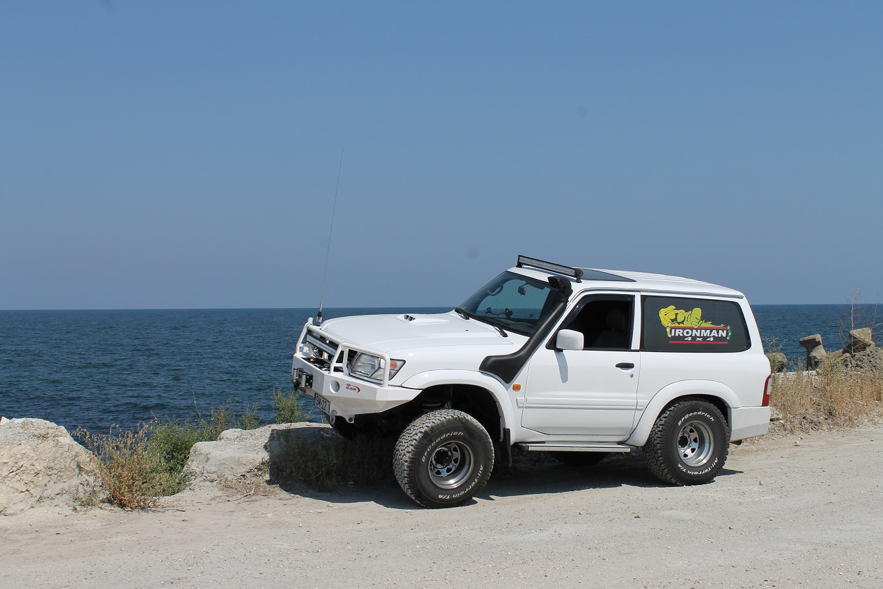

Niște poze noi din concediu am parcus cu masina 3200 km nici cea mai mica problema nu am avut cu ea consum 10 % având an vedere ca am si călcat-o si clima non stop a mers suspensiile de la ironman4x4 super mulțumit de ele având in vedere stabilitatea on si offroad :) !:banana

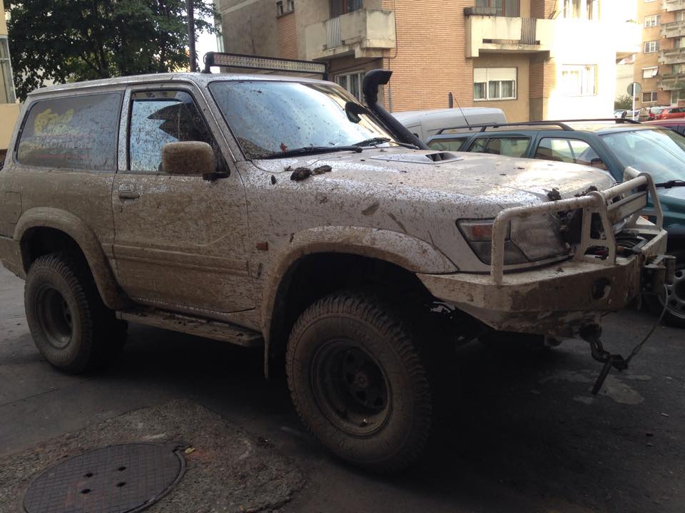

Dupa un-pic de distracție!! :lr
[ATTACH=CONFIG]228827[/ATTACH][ATTACH=CONFIG]228828[/ATTACH][ATTACH=CONFIG]228829[/ATTACH][ATTACH=CONFIG]228830[/ATTACH][ATTACH=CONFIG]228831[/ATTACH][ATTACH=CONFIG]228832[/ATTACH][ATTACH=CONFIG]228833[/ATTACH]:
