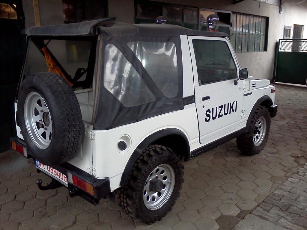

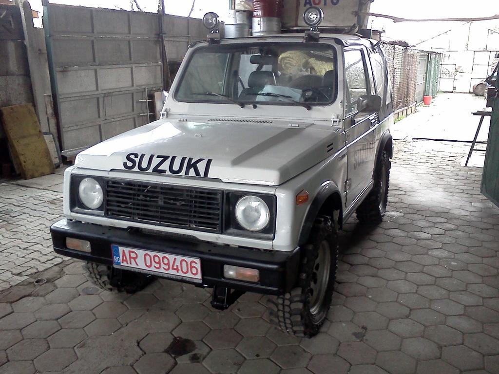

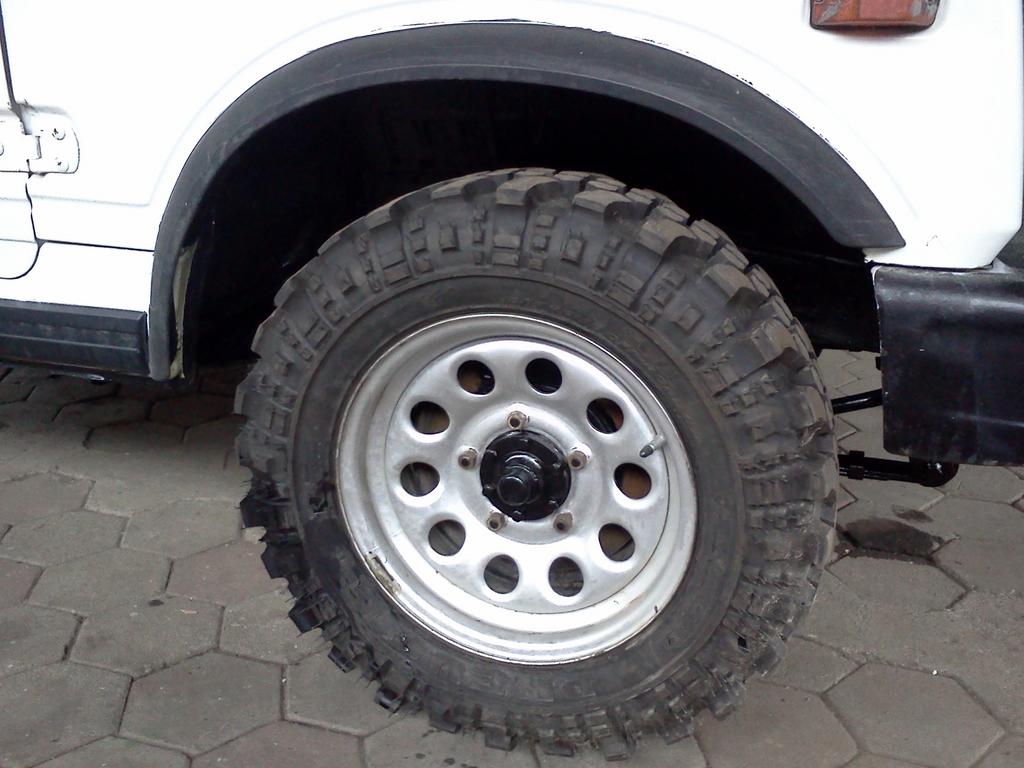

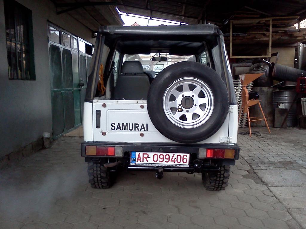

macfero Postat Aprilie 9, 2012 Partajează Postat Aprilie 9, 2012 Re: cauciucuri pentru suzuki samurai Eu am pus Pneus Elite pe Suzy ,pe asfalt se conporta bine chiar neechilibrate,bineinteles mai zgomotoase ..... ,in teren urmeaza sa le fac o proba mai serioasa la noroi ,mentionez ca nu am nici o modificare facuta la masina . [ATTACH=CONFIG]136602[/ATTACH][ATTACH=CONFIG]136603[/ATTACH][ATTACH=CONFIG]136604[/ATTACH][ATTACH=CONFIG]136605[/ATTACH] parerea mea este ca ar trebuie putin latita : ceva jante cu et negativ sau flanse. in rest ii sade bine:h5 Link spre comentariu Distribuie pe alte site-uri Alte opțiuni partajare...
omoroka Postat Aprilie 10, 2012 Partajează Postat Aprilie 10, 2012 Re: cauciucuri pentru suzuki samurai azi am pus pe sami 235/75 R15 si spre marea mea uimire nu freaca deloc. Salut Ma indoiesc sa nu frece fara limitatoare coborate la punti si fara flanse la roti sau jante intoarse. Ia bracheaza tu maxim stanga sau dreapta si flexeaza un capat al puntii fata pana la limitator. Va freca in aripa si in arc. Va salut ! Link spre comentariu Distribuie pe alte site-uri Alte opțiuni partajare...

ady.p Postat Aprilie 11, 2012 Partajează Postat Aprilie 11, 2012 Re: cauciucuri pentru suzuki samurai deja am testat asta si nu freaca nici unde .... la alte modificari inafara de un troliu si un bullbar , nu ma gandesc acum pt ca este destul ,am reusit sa aduc masina la linia de plutire din punct de vedere al mecanici si a tinichigeriei .... acum vreau sa ma distrez cu ea ,doar nu o so bibilesc toata ziua :grin: Ori gasim un drum, ori facem unul ...:lr :cl Link spre comentariu Distribuie pe alte site-uri Alte opțiuni partajare...
