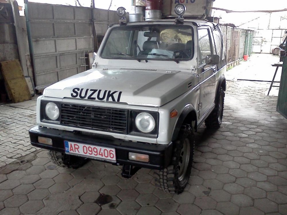

Radu Buneanu Postat Iunie 1, 2013 Partajează Postat Iunie 1, 2013 Re: Anvelope profil extrem pentru samurai Salut, Am si eu un samurai stoc si mi-am luat cauciucuri 235/75/15 profil simex. Nu incap fara nicio modificare si am gasit la un prieten 2 jante cu et. negativ si am pus jantele cu cauciucuri pe spate...am lasat cele normale, de sosea pe fata 205/70/15. Vreau sa ies cu baietii maine la o impotmoleala si va intreb ce se poate intampla daca cele pe spate sunt mult mai mari decat cele pe fata, cu conditia sa cuplez 4x4 doar in noroi... Multumesc mult Link spre comentariu Distribuie pe alte site-uri Alte opțiuni partajare...

adammoga80 Postat Iunie 1, 2013 Partajează Postat Iunie 1, 2013 Re: Anvelope profil extrem pentru samurai Asa stiam si eu sa raspund... De ce? pentru ca samuraiul nu are diff central care sa preieie diferenta de rotatie,are doar cutie transfer suzuki vitara 1.6 yo5PKM 0763630114 Link spre comentariu Distribuie pe alte site-uri Alte opțiuni partajare...
omoroka Postat Iunie 2, 2013 Partajează Postat Iunie 2, 2013 Re: Anvelope profil extrem pentru samurai Asa stiam si eu sa raspund... De ce? Pentru ca rotile din spate vor avea tendinta sa se parcurga mai mult teren decat cele din fata din cauza diferentei de circumferinta si neexistand diferential central, cum spunea si un coleg mai sus, tot stresul mecanic rezultat se va duce in grupuri, cardane si reductor. Chiar daca intr-un final nu va crapa nimic sunt sigur 100% ca vei produce multa uzura in transmisie care la un moment dat, nu foarte indepartat, se va vedea intr-un fel sau altul. E pacat de masina si banii cheltuiti pe ea. Mai bine NU! Va salut ! Link spre comentariu Distribuie pe alte site-uri Alte opțiuni partajare...
Radu Buneanu Postat Iunie 2, 2013 Partajează Postat Iunie 2, 2013 Re: Anvelope profil extrem pentru samurai Multumesc mult pt raspunsuri...asa am facut, am pus anvelopele normale si a fost bine, bine... Link spre comentariu Distribuie pe alte site-uri Alte opțiuni partajare...
