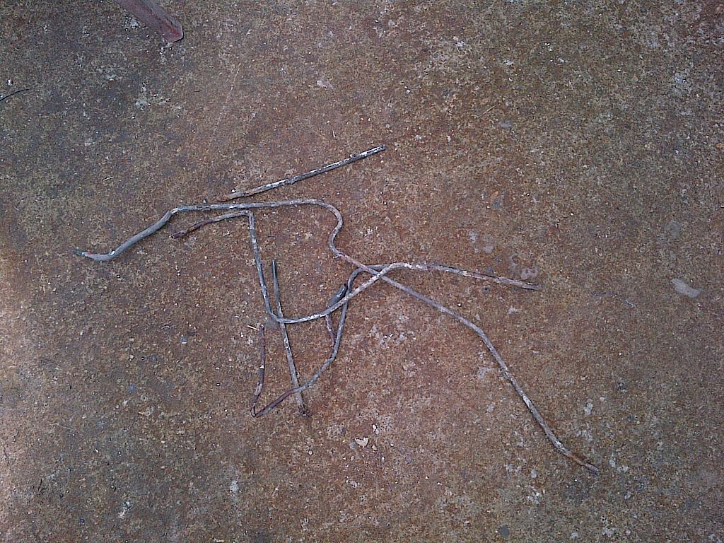

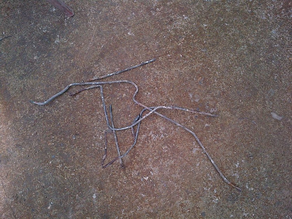

bogdanpop Postat Februarie 28, 2014 Autor Partajează Postat Februarie 28, 2014 Re: Un nou posesor de Y61. Se lucreaza nu se sta...Cam asa arata ce a ramas din instalatia ce duce la blocant. Restul trebuie maturate de pe jos, asa de tare s-au copt. Link spre comentariu Distribuie pe alte site-uri Alte opțiuni partajare...

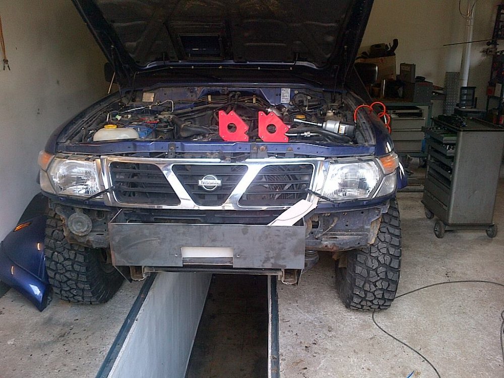

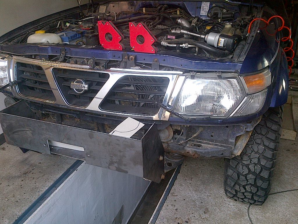

peter erno Postat Martie 1, 2014 Partajează Postat Martie 1, 2014 Re: Un nou posesor de Y61. Primele probe ,totul potriveste la fix http://modificari4x4.blogspot.ro/ relatii la tel 0723013231 peter.erno@yahoo.com Link spre comentariu Distribuie pe alte site-uri Alte opțiuni partajare...

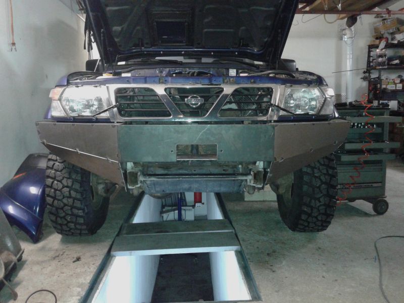

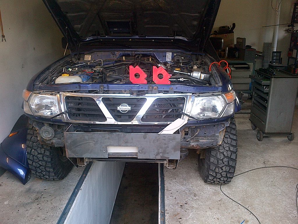

bogdanpop Postat Martie 3, 2014 Autor Partajează Postat Martie 3, 2014 (editat) Re: Un nou posesor de Y61. SI ..incet incet avansam. S-a curatat pompa de vacum...schimbat furtun blocant, deci...condusul s-a schimbat radical, ambreiajul este excelent, inainte era foarte "tare" din cauza ca pompa era dezastru in interior....Urmeaza testul in noroi pentru blocant :e Bara fata este gata,.... Editat Martie 3, 2014 de bogdanpop Link spre comentariu Distribuie pe alte site-uri Alte opțiuni partajare...
