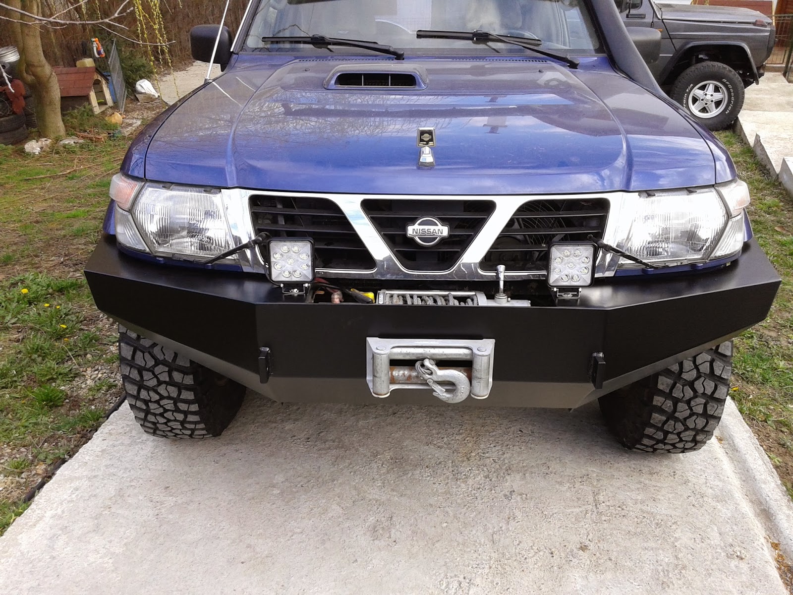

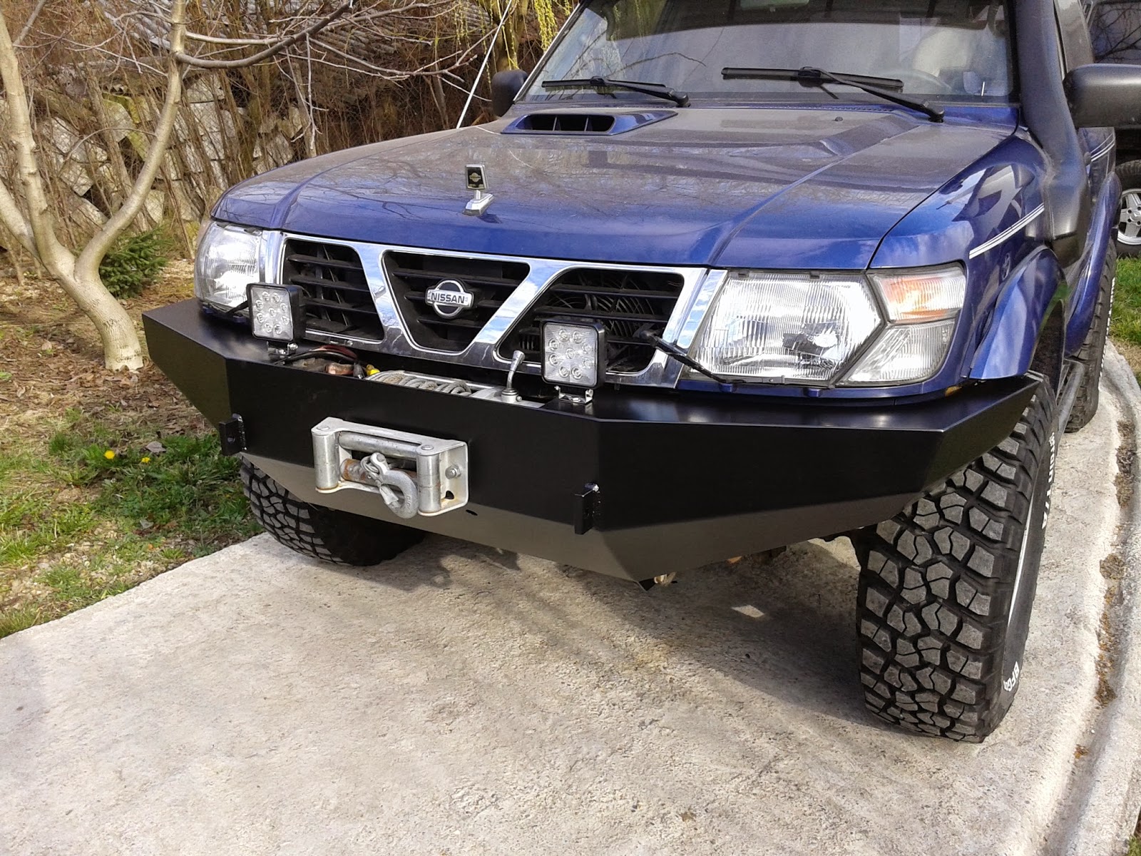

4L Limited Postat Martie 6, 2014 Partajează Postat Martie 6, 2014 Re: Un nou posesor de Y61. Arata foarte bine cu bara schimbata! Te ai hotarat pentru ce kit de inaltare vei opta? Sunt si eu in documentatia inaltarii dar nu am inateles ce mai implica aceasta inalatare pe langa acel kit de 5cm! Am vazut de tot felul de kit-uri de coborat cutia, de bucse cu diferite unghiuri! Nissan Patrol Y61 3.0 auto *gamedog* "A journey of a thousand miles begins with a broken fan belt and a flat tire." :dr2 Link spre comentariu Distribuie pe alte site-uri Alte opțiuni partajare...

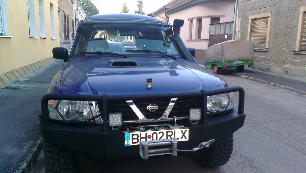

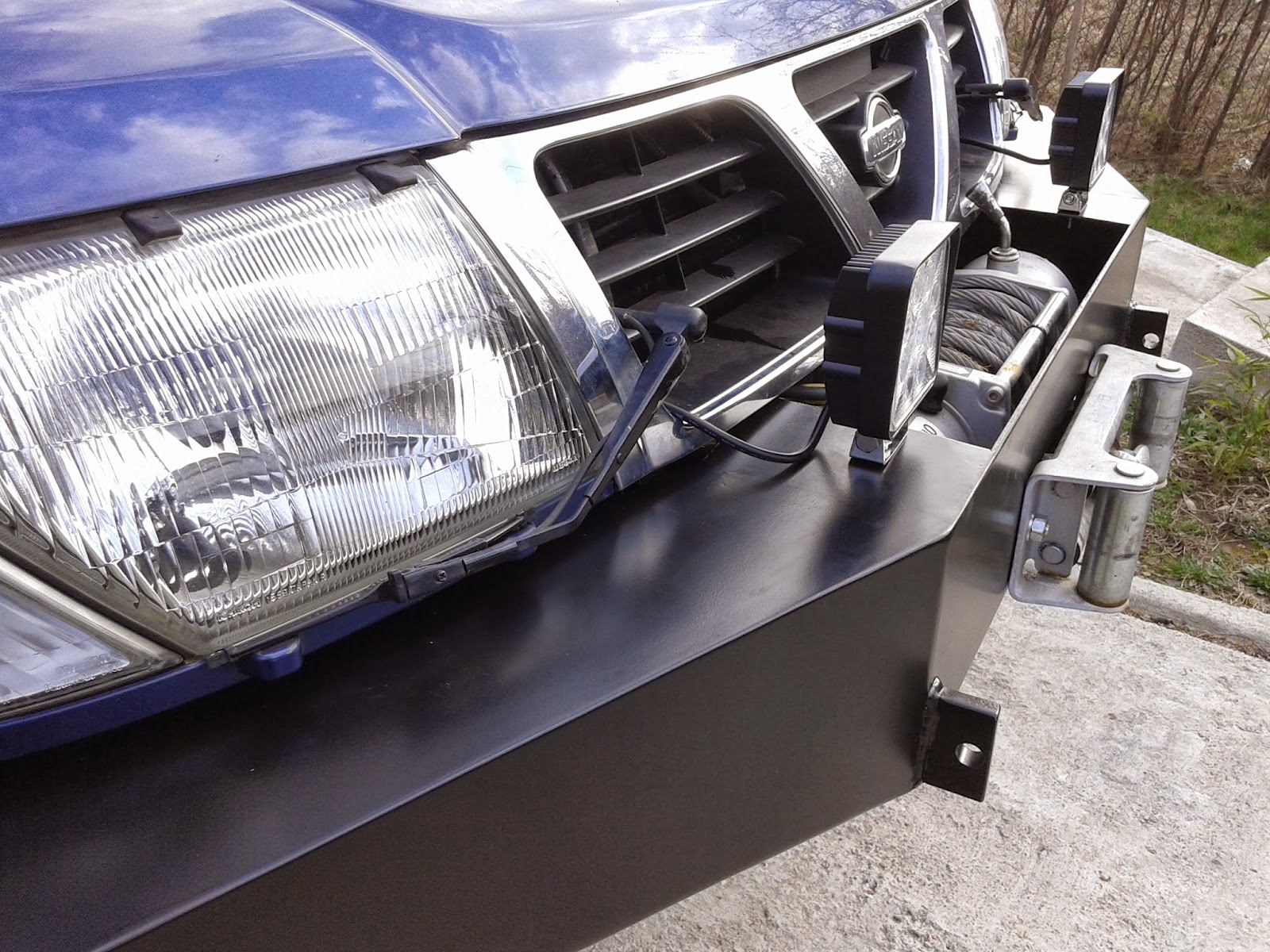

bogdanpop Postat Martie 9, 2014 Autor Partajează Postat Martie 9, 2014 Re: Un nou posesor de Y61. Nu,,,maxim 5 cm. Oricum acel 5 cm + este calculat fata de o masina ce a iesit proaspat din fabrica.....la o masina de 14 ani adevaratul lift rezultat va fii de peste 6-7 cm ....:wink: Poze noi luate de la Peter de pe site.!! :grin: pe care nu pot decat sa il recomand si sa il laud. Omul este un adevarat meserias care tot ce face o face din placere.:wink: Link spre comentariu Distribuie pe alte site-uri Alte opțiuni partajare...
4L Limited Postat Martie 10, 2014 Partajează Postat Martie 10, 2014 Re: Un nou posesor de Y61. Foarte frumos a iesit!!! Bravo! Nissan Patrol Y61 3.0 auto *gamedog* "A journey of a thousand miles begins with a broken fan belt and a flat tire." :dr2 Link spre comentariu Distribuie pe alte site-uri Alte opțiuni partajare...
lee99 Postat Martie 10, 2014 Partajează Postat Martie 10, 2014 Re: Un nou posesor de Y61. Nu ti-e frica ca spargi/rupi proiectoarele alea de pe bara pe coclauri sau prin paduri? Pacat de ele :wink: Urasc gropile ca mi se varsa berea. :be Link spre comentariu Distribuie pe alte site-uri Alte opțiuni partajare...
bogdanpop Postat Martie 10, 2014 Autor Partajează Postat Martie 10, 2014 (editat) Re: Un nou posesor de Y61. Proiectoarele in sine...sunt foarte solide...pana sa ajung sa le sparg pe alea...sparg farurile. Eu iara nu sunt genul sa dau masina de copaci asa ca riscul e mic :grin: Editat Martie 10, 2014 de bogdanpop Link spre comentariu Distribuie pe alte site-uri Alte opțiuni partajare...
nomad Postat Martie 10, 2014 Partajează Postat Martie 10, 2014 Re: Un nou posesor de Y61. ...pana sa ajung sa le sparg pe alea...sparg farurile. Eu iara nu sunt genul sa dau masina de copaci :grin: Mda... cel mult sa-ti lasi radiatorul prin hartoape, in rest nu esti d'ala! :ha1 :h5 Life's Too Short To Drive Boring Cars Link spre comentariu Distribuie pe alte site-uri Alte opțiuni partajare...
bogdanpop Postat Martie 10, 2014 Autor Partajează Postat Martie 10, 2014 Re: Un nou posesor de Y61. Mda... cel mult sa-ti lasi radiatorul prin hartoape, in rest nu esti d'ala! :ha1 :h5 :ha: am uitat de asta :)) Link spre comentariu Distribuie pe alte site-uri Alte opțiuni partajare...
lee99 Postat Martie 10, 2014 Partajează Postat Martie 10, 2014 Re: Un nou posesor de Y61. Cu cat te-a taxat domnul Erno pentru bara fata? Sau e secret cumva? :grin: Urasc gropile ca mi se varsa berea. :be Link spre comentariu Distribuie pe alte site-uri Alte opțiuni partajare...
bogdanpop Postat Martie 11, 2014 Autor Partajează Postat Martie 11, 2014 (editat) Re: Un nou posesor de Y61. Preturi as prefera sa discutati direct cu el, dar a fost mai mult decat decent ! Deci..omul asta cat timp mi-a facut bara, nu l-a durut mana sa se mai uite si la altceva si sa ma sune sa imi zica: Vezi ca ti-ar trebui o curea din aia aia aia, iti curge ulei de aici..trebuie fixat facut, etc. etc. Chestia asta mi-a placut in special. Editat Martie 11, 2014 de Astral Link spre comentariu Distribuie pe alte site-uri Alte opțiuni partajare...

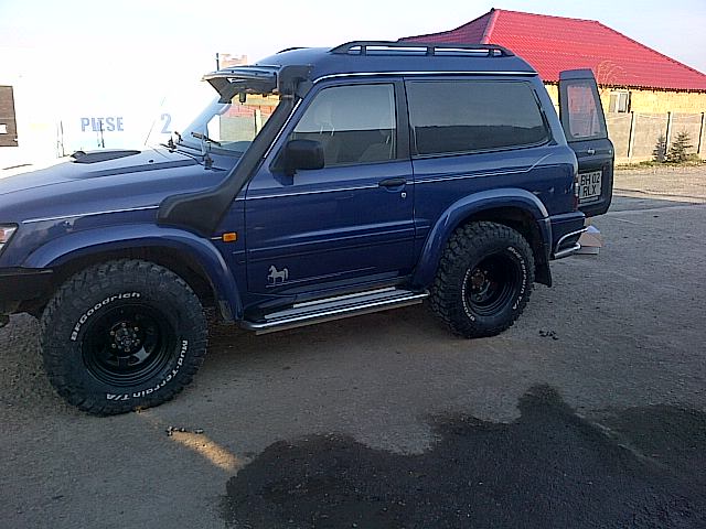

bogdanpop Postat Martie 12, 2014 Autor Partajează Postat Martie 12, 2014 Re: Un nou posesor de Y61. Azi am montat noile jante....din pacate nu sunt ceea ce ma asteptam. Nu am reusit nici sa le centrez, se pare ca au defect de fabricatie. Link spre comentariu Distribuie pe alte site-uri Alte opțiuni partajare...
macfero Postat Martie 12, 2014 Partajează Postat Martie 12, 2014 Re: Un nou posesor de Y61. Ce marime au anvelopele ?:tk Link spre comentariu Distribuie pe alte site-uri Alte opțiuni partajare...
bogdanpop Postat Martie 12, 2014 Autor Partajează Postat Martie 12, 2014 Re: Un nou posesor de Y61. 285/70/16 Link spre comentariu Distribuie pe alte site-uri Alte opțiuni partajare...
Yonutz Postat Martie 12, 2014 Partajează Postat Martie 12, 2014 Re: Un nou posesor de Y61. 285/70/16 Poate ai vrut sa zici 285/75 R16 ... :grin: consiliere - diagnoza - evaluare - recovery Link spre comentariu Distribuie pe alte site-uri Alte opțiuni partajare...
bogdanpop Postat Martie 12, 2014 Autor Partajează Postat Martie 12, 2014 Re: Un nou posesor de Y61. Poate ai vrut sa zici 285/75 R16 ... :grin: Nu stiu ce m-as face fara tine :as :grin: Seara faina.! Bogdan Link spre comentariu Distribuie pe alte site-uri Alte opțiuni partajare...
lee99 Postat Martie 14, 2014 Partajează Postat Martie 14, 2014 Re: Un nou posesor de Y61. Azi am montat noile jante....din pacate nu sunt ceea ce ma asteptam. Nu am reusit nici sa le centrez, se pare ca au defect de fabricatie. Adica nu ai reusit sa le echilibrezi,nu?La asta te referi prin centrare?Sunt noi jentile? Urasc gropile ca mi se varsa berea. :be Link spre comentariu Distribuie pe alte site-uri Alte opțiuni partajare...
bogdanpop Postat Martie 14, 2014 Autor Partajează Postat Martie 14, 2014 Re: Un nou posesor de Y61. Da, din pacate nu stiu dc. Jantele sunt noi dar la viteze mai mari..60Km in sus joaca volanul foarte mult. Link spre comentariu Distribuie pe alte site-uri Alte opțiuni partajare...
Yonutz Postat Martie 15, 2014 Partajează Postat Martie 15, 2014 Re: Un nou posesor de Y61. Da, din pacate nu stiu dc. Jantele sunt noi dar la viteze mai mari..60Km in sus joaca volanul foarte mult. Pune jantele pe masina de echilibrat ...sa nu fie descentrate ... Si verifica si anvelopele ...sa nu fie patrate ... Cu chestia asta nu e de glumit ...mai bine pierzi acum un set de roti decat ...sa pierzi doamne fereste la un moment dat un rulment si odata cu el si roata respectiva in mers. consiliere - diagnoza - evaluare - recovery Link spre comentariu Distribuie pe alte site-uri Alte opțiuni partajare...
bogdanpop Postat Martie 15, 2014 Autor Partajează Postat Martie 15, 2014 Re: Un nou posesor de Y61. Pune jantele pe masina de echilibrat ...sa nu fie descentrate ... Si verifica si anvelopele ...sa nu fie patrate ... Cu chestia asta nu e de glumit ...mai bine pierzi acum un set de roti decat ...sa pierzi doamne fereste la un moment dat un rulment si odata cu el si roata respectiva in mers. Gumele sunt noi....inainte sa schimb jantele rulau absolut perfect si la 110 Km/h..... Eu le-am echilibrat cu o tehnica mai putin cunoscuta la noi dar foarte eficienta pentru gume foarte mari incepand de la 265 in sus. Se foloseste un nisip special care se introduce in cauciuc dupa ce l-ai pus pe noua janta, acesta se introduce intr-o cantitate care difera in functie de marimea cauciucului, pt gumele mele a trebuit o cupa jumate, la gume de 35" trebuie 2 cupe la tiruri ajungi sa pui pana in 3-4 cupe. Crede-ma ca eu toate masinile care le-am putut le-am centrat dupa metoda asta, care desii e mult mai scumpa, te scuteste sa pui 300-400Gr de plumb/janta pe care i poti pierde la o partida buna de offroad. Link spre comentariu Distribuie pe alte site-uri Alte opțiuni partajare...
detail Postat Martie 15, 2014 Partajează Postat Martie 15, 2014 Re: Un nou posesor de Y61. Descrie putin metoda de centrare, sunt curios cum sta "nisipul" de centrare pe flanc. Link spre comentariu Distribuie pe alte site-uri Alte opțiuni partajare...
teo pes Postat Martie 15, 2014 Partajează Postat Martie 15, 2014 Re: Un nou posesor de Y61. se solidifica unde trebuie sa stea ! VIATA-I GREA DAR TRECE !!!:ypu Link spre comentariu Distribuie pe alte site-uri Alte opțiuni partajare...
bogdanpop Postat Martie 15, 2014 Autor Partajează Postat Martie 15, 2014 Re: Un nou posesor de Y61. Nisipul actioneaza exact cum actioneaza plumbul, doar ca pe interior. Detalii super dezvoltate nu am. Doar atat stiu sigur ca e super eficient. Tehnica asta se foloseste in special la Tirurile care au jante din aluminiu, care sunt foarte greu de centrat, fiind rare cazurile care au astfel de jante, tehnica este ma putin cunoscuta. Link spre comentariu Distribuie pe alte site-uri Alte opțiuni partajare...
trenu Postat Martie 15, 2014 Partajează Postat Martie 15, 2014 Re: Un nou posesor de Y61. As adauga ca este foarte laudata metoda asta de echilibrare roti intre off-roaderii din SUA, Australia, etc., ei mentionand ca daca jantele sunt strambe nisipul asta nu o sa aiba efect, ba dimpotriva, o sa fie mai rau. EX - Toyota LJ70 - Marocanca bruneta Link spre comentariu Distribuie pe alte site-uri Alte opțiuni partajare...
