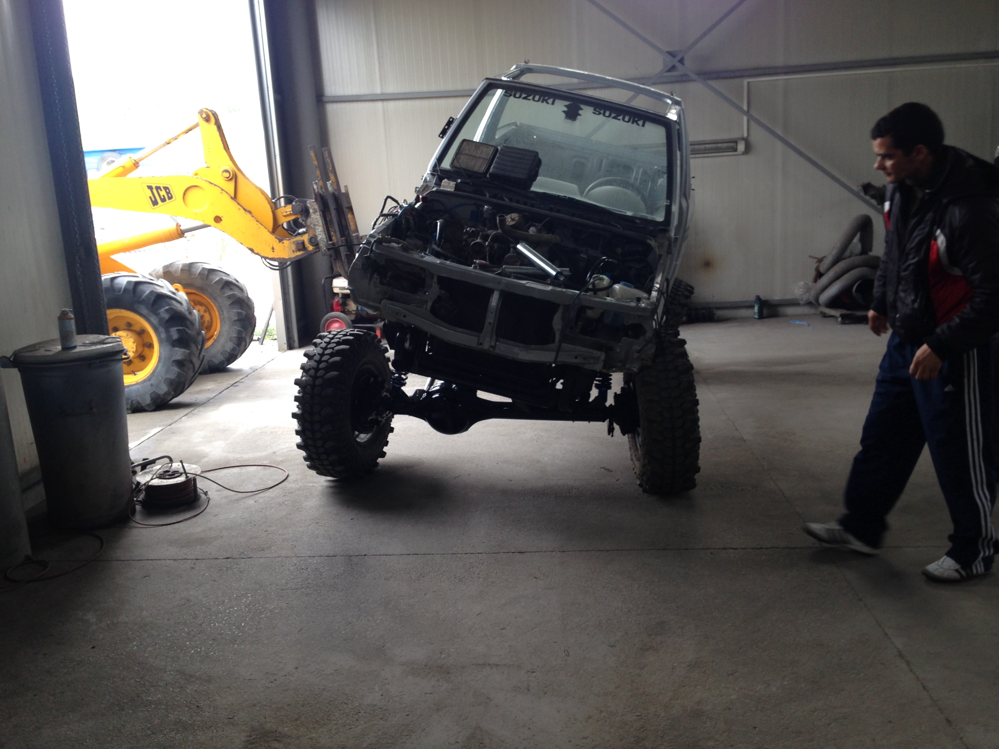

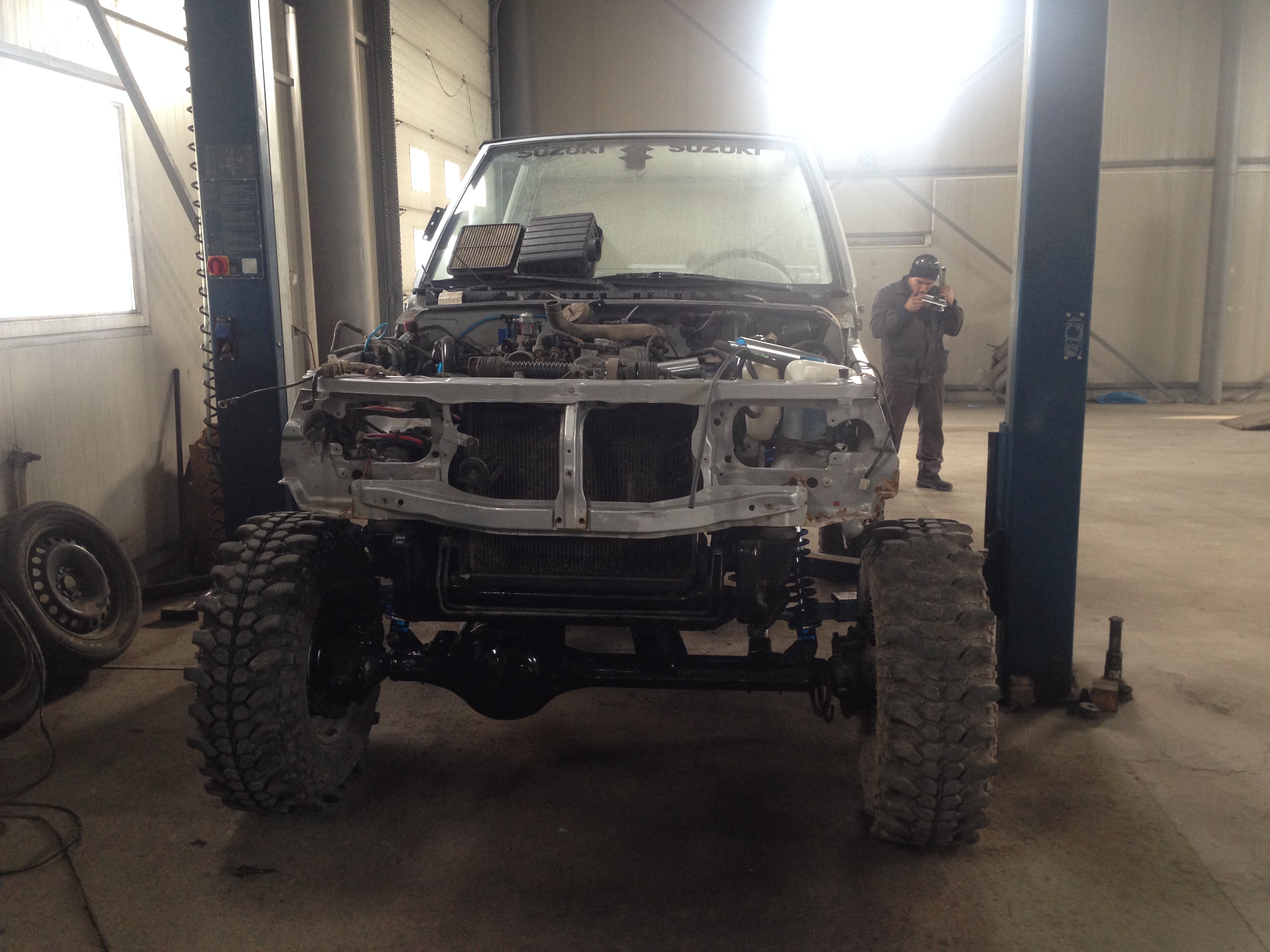

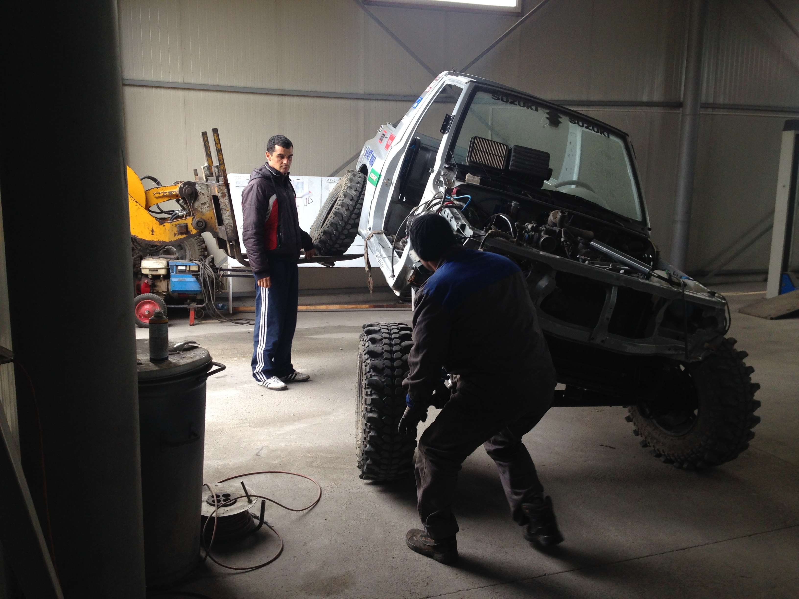

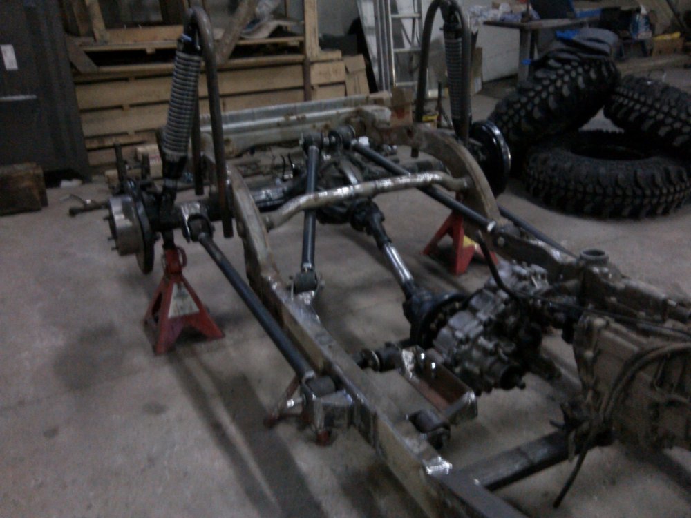

schneider Posted April 22, 2014 Share Posted April 22, 2014 Re: suzuki vitara cu punti de nissan patrol Poze noi cu evolutia lucrarii: Link to comment Share on other sites More sharing options...
cos Posted April 22, 2014 Share Posted April 22, 2014 Re: suzuki vitara cu punti de nissan patrol Aerisitorul de la puntea spate avea initial un deflector , care este necesar . Fara el va scoate niste ulei pe furtunul aerisitor - mai mult , mai putin ... vezi tu in timp . Ideea e ca nu trebuie neglijat aspectul , iti scade nivelul din punte . ... sa fim corecti pana la capat ! Nu cere nimeni sa fii impecabil si un fel de varf de gama , doar corect e destul ! Link to comment Share on other sites More sharing options...

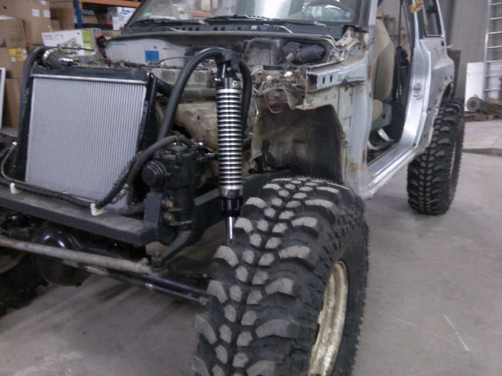

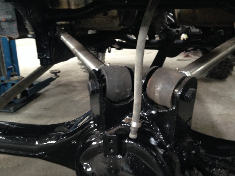

larry24 Posted May 7, 2014 Author Share Posted May 7, 2014 (edited) Re: suzuki vitara cu punti de nissan patrol barile de directie in fata punti Edited May 7, 2014 by Yonutz 1 Link to comment Share on other sites More sharing options...

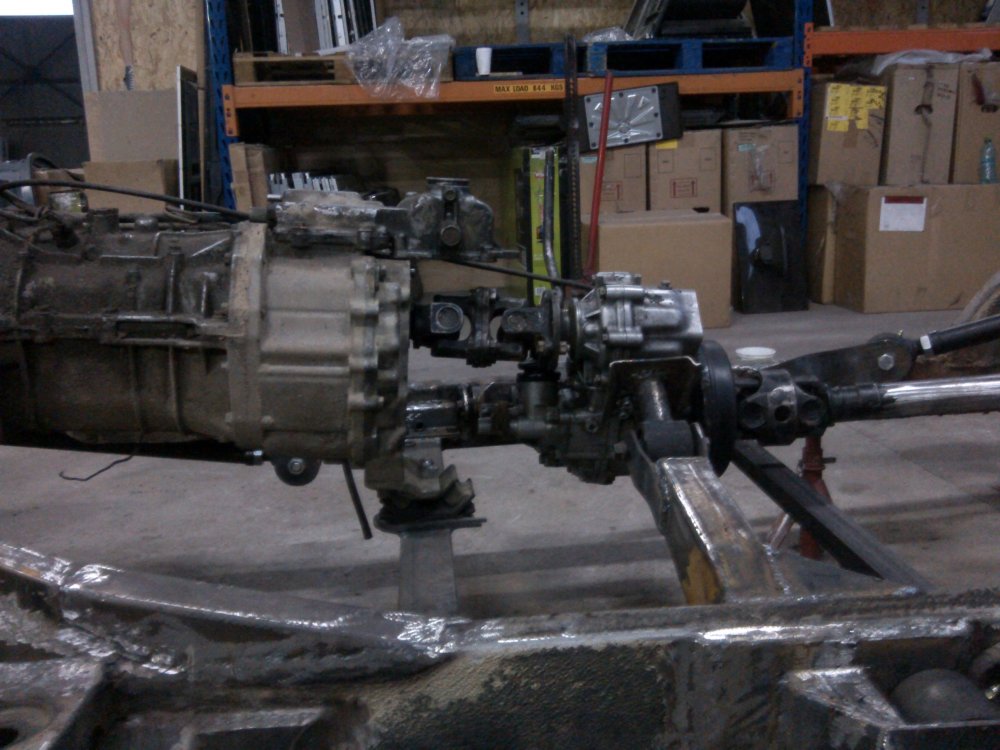

crt82sil Posted June 17, 2014 Share Posted June 17, 2014 Re: suzuki vitara cu punti de nissan patrol Salut! Cum ai reusit sa rupi reductorul si ce s-a rupt la el? La ce greutate a ajuns masina echipata de concurs? An investment in knowledge always pays the best interest. Dacă crezi că educaţia este scumpă, să vezi ignoranţa cât te va costa. Link to comment Share on other sites More sharing options...

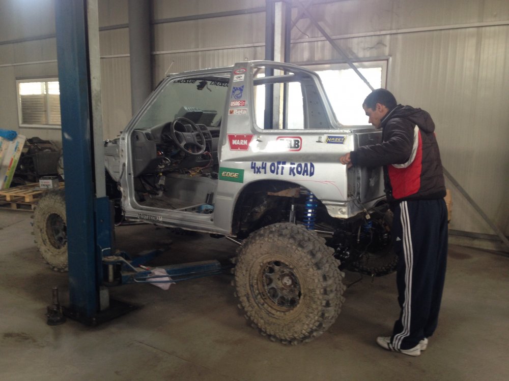

piede Posted July 4, 2014 Share Posted July 4, 2014 Re: suzuki vitara cu punti de nissan patrol Am avut placerea sa copilotez alaturi de Sorin la Etapa a 3-a din Campionatul national de Offroad. Proiectul e partial ok mai trebuiesc aduse cateva retusuri cum ar fi: - heblu de bagat in habitaclu masinii - roata de rezerva coborata si eliminat hartopul -pompa de aer asezata intr-un loc accesibil -troliu fata introdus in masina -supot tableta - teratrip de pus in fata copilotului cu o bara de sprijin pentru copilot si eventual un afisaj mic la pilot - comunicatii pilot- copilot Carlige de remorcare fata spate - bateria montata in spatele scaunelor - REDUCTOR DE ... orice masina care sa duca puntile de patrol - Radiator marit - un blocant fata . . Ca pilot Sorin e ok, curajos, evita gropiloe, bolovanii, noroaiele. Pacat ca la Mures s-a rupt reductorul . Am plecat de pe 12 si in pauza de masa eram pe 5 Link to comment Share on other sites More sharing options...

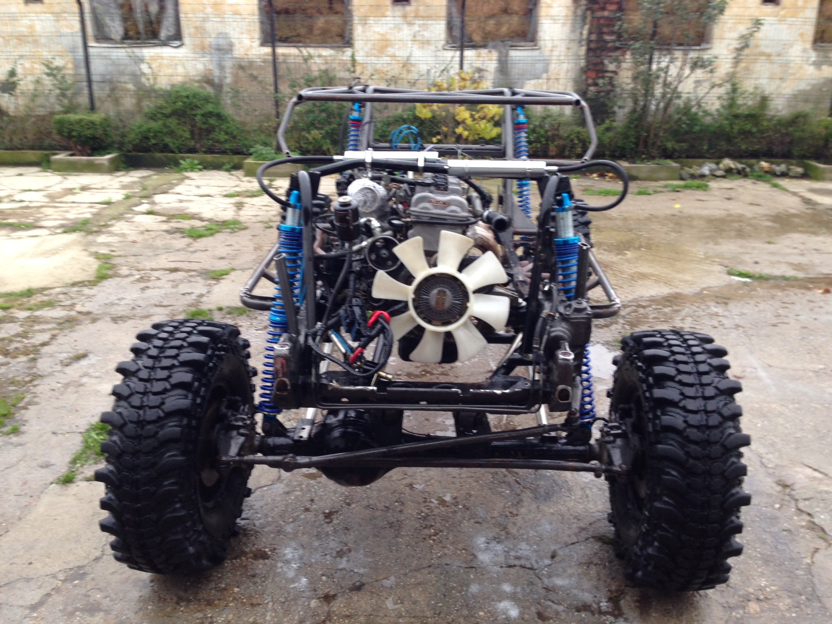

larry24 Posted October 14, 2014 Author Share Posted October 14, 2014 Re: suzuki vitara cu punti de nissan patrol inca o vitara cu punti de patrol e aproape gata sa iasa la padure sau la expozitie nu stim destinatia ca nu sa hotarat proprietarul(soso)dar de data aceasta cu alta suspensie. Link to comment Share on other sites More sharing options...
larry24 Posted October 18, 2014 Author Share Posted October 18, 2014 Re: suzuki vitara cu punti de nissan patrol masina a primit si caroserie .acum asteptam ca Soso sa se puna de acor cu americani asupra design-ului ca asa se face cand folesesti suspensie ORI struts. Link to comment Share on other sites More sharing options...
schneider Posted October 26, 2014 Share Posted October 26, 2014 Re: suzuki vitara cu punti de nissan patrol Dupa cele 3 etape la care am participat anul acesta, m-am hotarat sa modific(iarasi) masina.Scopul este sa o usurez cat mai mult si sa-i distribui greutatea mai bine(fata era foarte grea comparativ cu spatele) ca atare am renuntat la cabina si la structura masiva de teava care o ingreuna foarte mult. Link to comment Share on other sites More sharing options...
