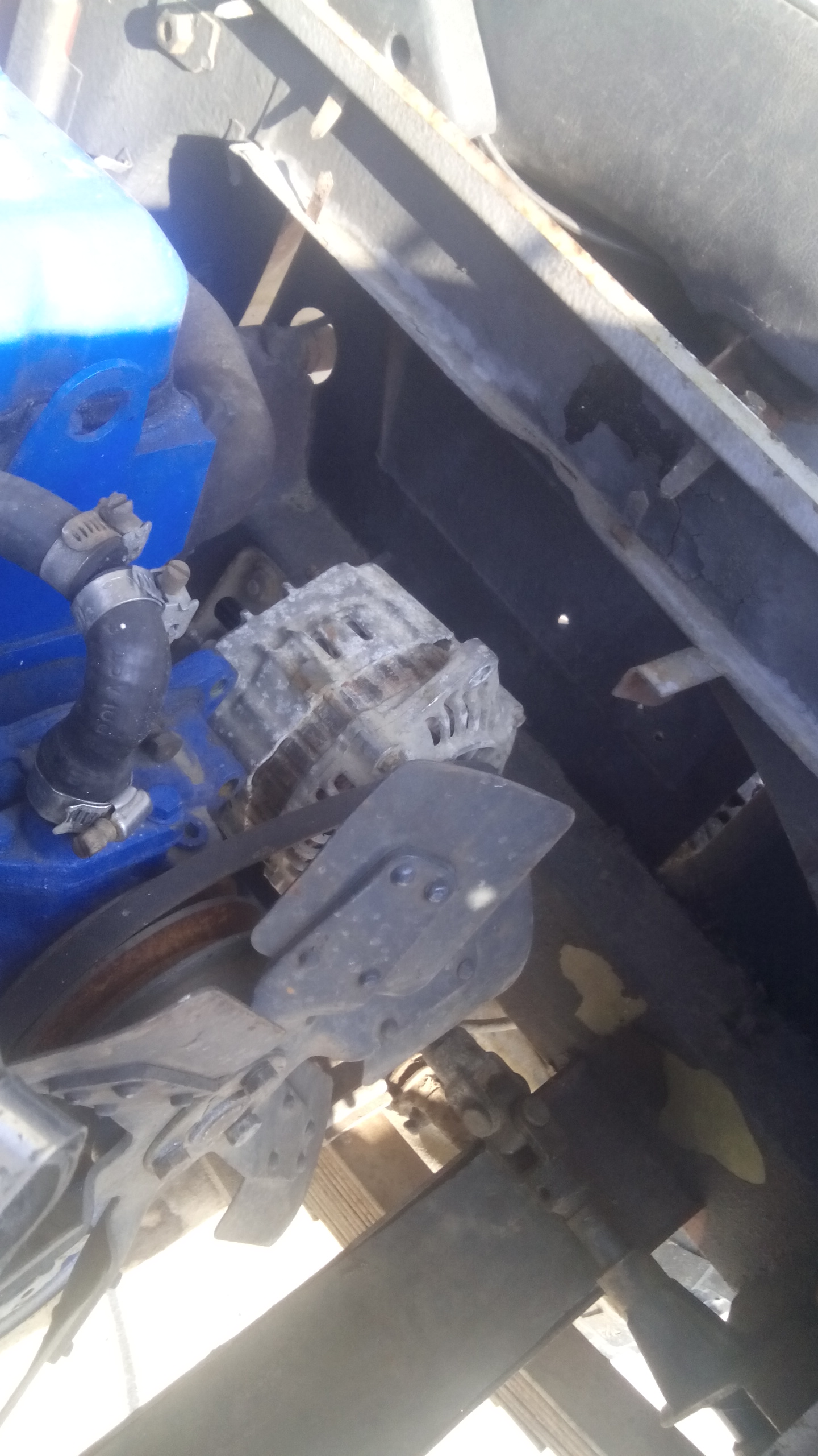

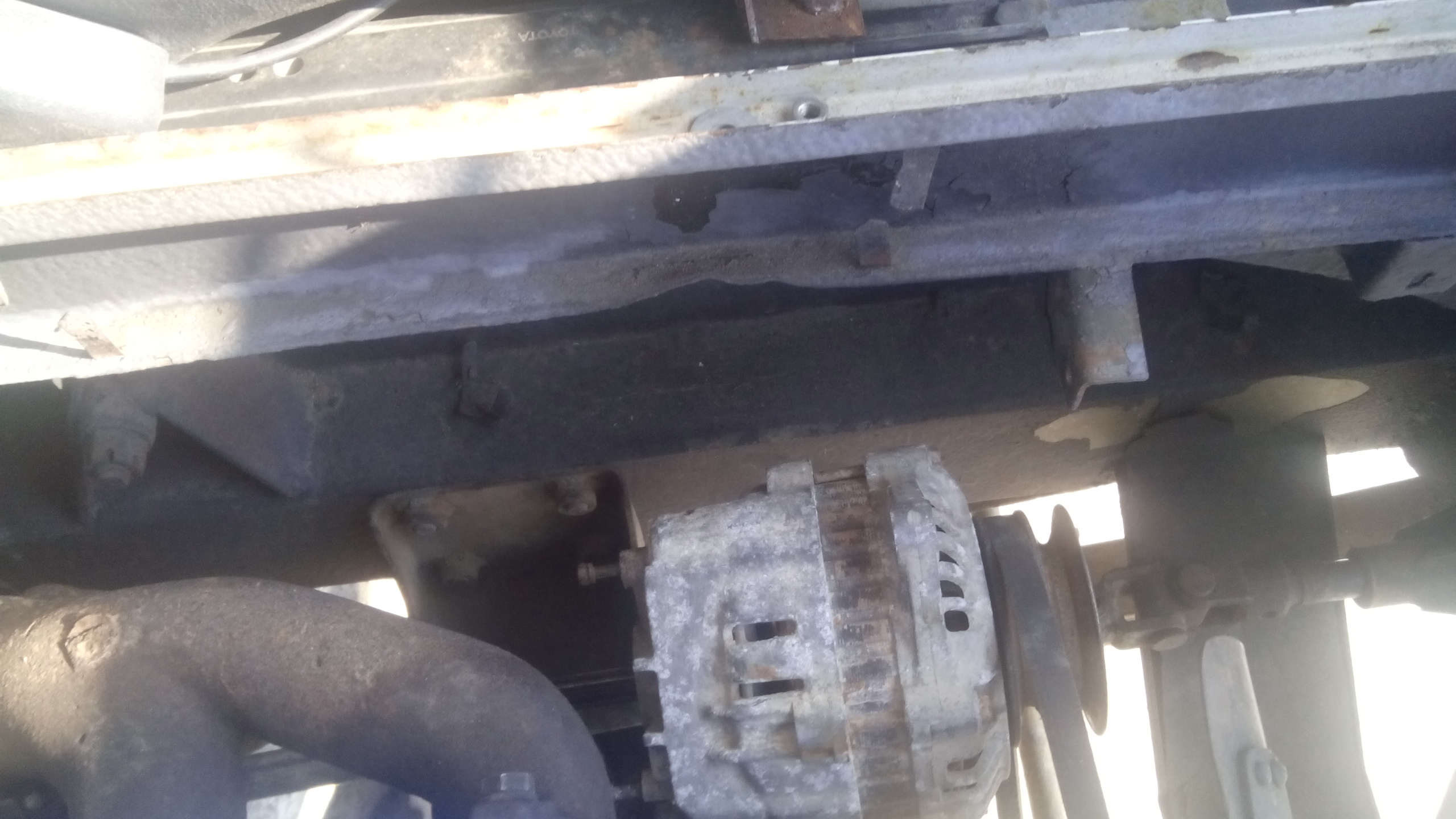

KAROLOKW Postat Februarie 13, 2015 Autor Partajează Postat Februarie 13, 2015 Re: Y60 swb rd28t 1993 Cos:) stii ca eu pana nu ma scarpin nu simt ca ma mananca:) idea e ca de comoditate nu am dat jos alternatorul sa il duc la reparat :) plus ca imi cam trebuie masina zilnic si asta m-ar incurca cam 3 zile operatiunea :) cu ajutorul colegului d emai sus :) voi schimba alternatorul meu cu un altul tot de patrol atat timp cat asta al meu va si in reparatii,dar e greu pana ma apuc de treaba:) legat de rulmenti eu ma refeream la modul general cand la lada am intins o curea de canta cand o atingeai :) si in 6 luni au cedat rulmentii,defapt rulmentul ala de langa fulie,care intamplator era si mai mic decat celalalt din spate de langa collector :) treaba sa rezolvat usor prin demontarea a 4 suruburi dealea subtiri si lungi si inca 4 surubele mici care tineau rulmentul cu o table in carcasa alternatorului, operatiune care a durat sub 15 minute toata de mentionat ca asta e pentru un alternator de Chevrolet de 100A :) pe care il aveam pe niva :) iar alternatorul respective a mai functionat inca mult si bine pana a uzat carbunii :):):) Link spre comentariu Distribuie pe alte site-uri Alte opțiuni partajare...
vstef_is Postat Februarie 13, 2015 Partajează Postat Februarie 13, 2015 Re: Y60 swb rd28t 1993 La Patrol, stiu vro n-shpe cazuri din pacate, se blocheaza! rulmentul de la fulie. Si se opreste motorul. Si adio Alternator, schimbat rulment si totul e bine. Au patit-o multi, GPScu, Razvanutza, cred ca si Yonutz (dar sa nu vorbesc cu pacat, nu stiu sigur), oricum la 20-30 de ani vechime, nu mi se pare o problema grava... Link spre comentariu Distribuie pe alte site-uri Alte opțiuni partajare...
KAROLOKW Postat Februarie 13, 2015 Autor Partajează Postat Februarie 13, 2015 Re: Y60 swb rd28t 1993 VA astept cu acea "scula minunata"sa verificam dar si cu alternatorul la pachet sa il si schimbam :) desigur dupa ce stii clar ca e bun:) Link spre comentariu Distribuie pe alte site-uri Alte opțiuni partajare...
cos Postat Februarie 13, 2015 Partajează Postat Februarie 13, 2015 Re: Y60 swb rd28t 1993 Pai nu mai bine il revizuiesti pe ala stingher si-l montezi de bun revizuit ? ... sa fim corecti pana la capat ! Nu cere nimeni sa fii impecabil si un fel de varf de gama , doar corect e destul ! Link spre comentariu Distribuie pe alte site-uri Alte opțiuni partajare...
vstef_is Postat Februarie 13, 2015 Partajează Postat Februarie 13, 2015 Re: Y60 swb rd28t 1993 Noi sa fim sanatosi, ca boala vine repede... :grin: Voi preleva organul daunator in decursul zilei de Sabat, urmand sa comunicam bilateral in prima zi a saptamanii biblice. Link spre comentariu Distribuie pe alte site-uri Alte opțiuni partajare...

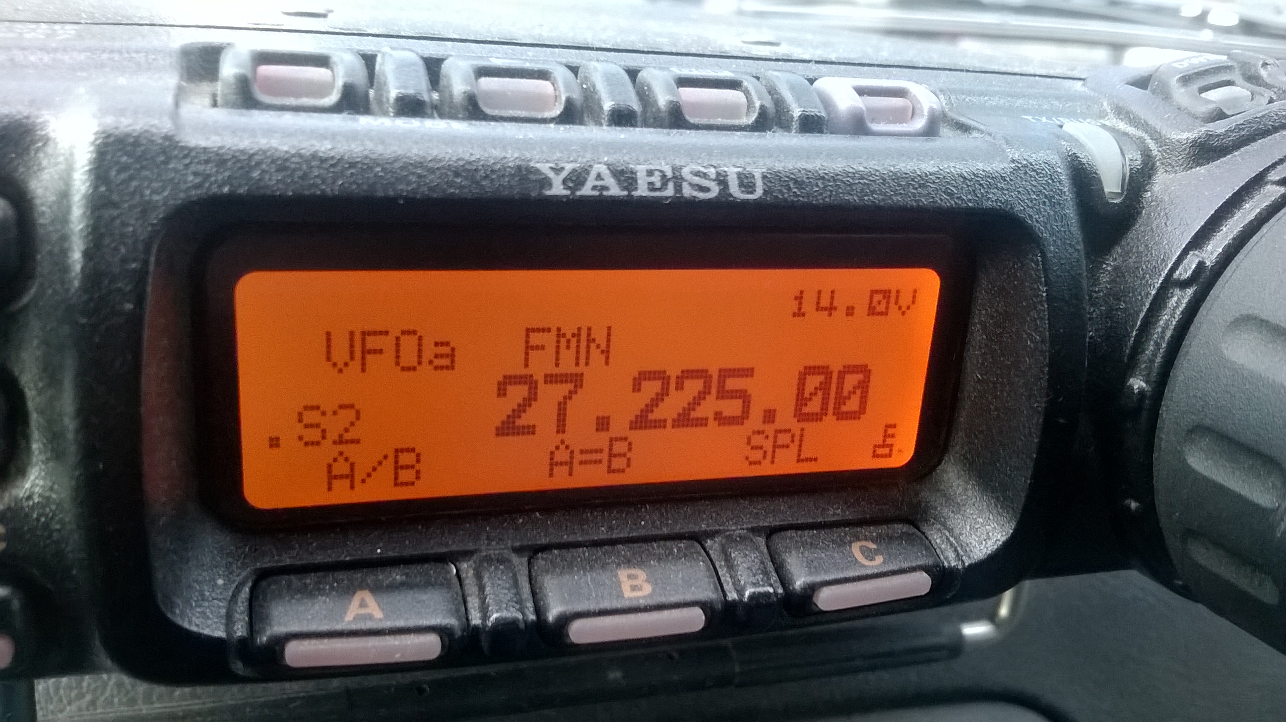

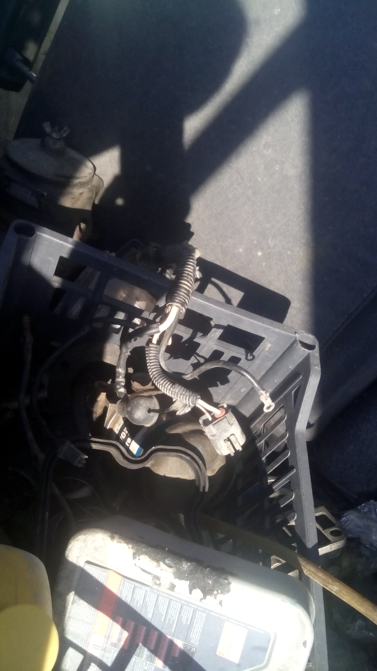

KAROLOKW Postat Februarie 16, 2015 Autor Partajează Postat Februarie 16, 2015 Re: Y60 swb rd28t 1993 surpriza :) astazi asa aiurea far anici o chestie speciala:) doar un mers mai sprinten constat ca imi incarca 14,2V tensiune pe care nu am vazut sa o incarce niciodata:) deci nu mai inteleg :) il tin sub supraveghere ca ceva nu imi place:) prea e aleatoriu si ciudat :) si fara logica Link spre comentariu Distribuie pe alte site-uri Alte opțiuni partajare...
cos Postat Februarie 16, 2015 Partajează Postat Februarie 16, 2015 Re: Y60 swb rd28t 1993 Bateria confuza , contacte nesigure ... ... sa fim corecti pana la capat ! Nu cere nimeni sa fii impecabil si un fel de varf de gama , doar corect e destul ! Link spre comentariu Distribuie pe alte site-uri Alte opțiuni partajare...
KAROLOKW Postat Februarie 17, 2015 Autor Partajează Postat Februarie 17, 2015 Re: Y60 swb rd28t 1993 Bateria confuza , contacte nesigure ... probabil :) voi lua zilele astea toate cablurile si mufele la verificat ,desfacut si curatat,ca e aiurea :) bine ar fi sa fie ceva de genul :) Link spre comentariu Distribuie pe alte site-uri Alte opțiuni partajare...
adrian_c Postat Februarie 17, 2015 Partajează Postat Februarie 17, 2015 Re: Y60 swb rd28t 1993 Am patit si eu la fel cu alternatorul. Cateodata porneam motorul si incepea sa incarce dupa 15-20 de secunde, sau opream si mai porneam inca o data si isi revenea. Cand aveam toti consumatorii in functiune (cu farururi, aeroterme, etc) ma trezeam ca sta acul la incarcare la 12. Adica nu facea fata. Am mers asa aproximativ 5-6 luni si la un moment dat nu a mai incarcat deloc. S-a ars releul de incarcare. La inlocuire am constatat ca nu prea mai aveam carbuni. Unul dintre ei era foarte mic si nu mai ajungea sa apese bine pe colector. Sfatul meu e sa-l desfaci sa-i faci o revizie. Asta ca sa nu te lase prin drum. Nissan Patrol Y60 2.8 Link spre comentariu Distribuie pe alte site-uri Alte opțiuni partajare...
vstef_is Postat Februarie 17, 2015 Partajează Postat Februarie 17, 2015 Re: Y60 swb rd28t 1993 Pentru ca si referinta a se observa alternator versiunea din 2 in 1 a rezultat 1 in 2, adica fara partea generatoare de vacuum. Recomandarea sfatul medicului ar fi aceeasi ca si colegii dinainte, revizie conplecta din bara in bara, ca sa evitam probleme neprevazute. Pentru cunoscatori, se observa modelul de motor, 'cel mai bun motor din lume', in ideea in care si alternatorul asta de patrol merita un motor mai bun. Link spre comentariu Distribuie pe alte site-uri Alte opțiuni partajare...

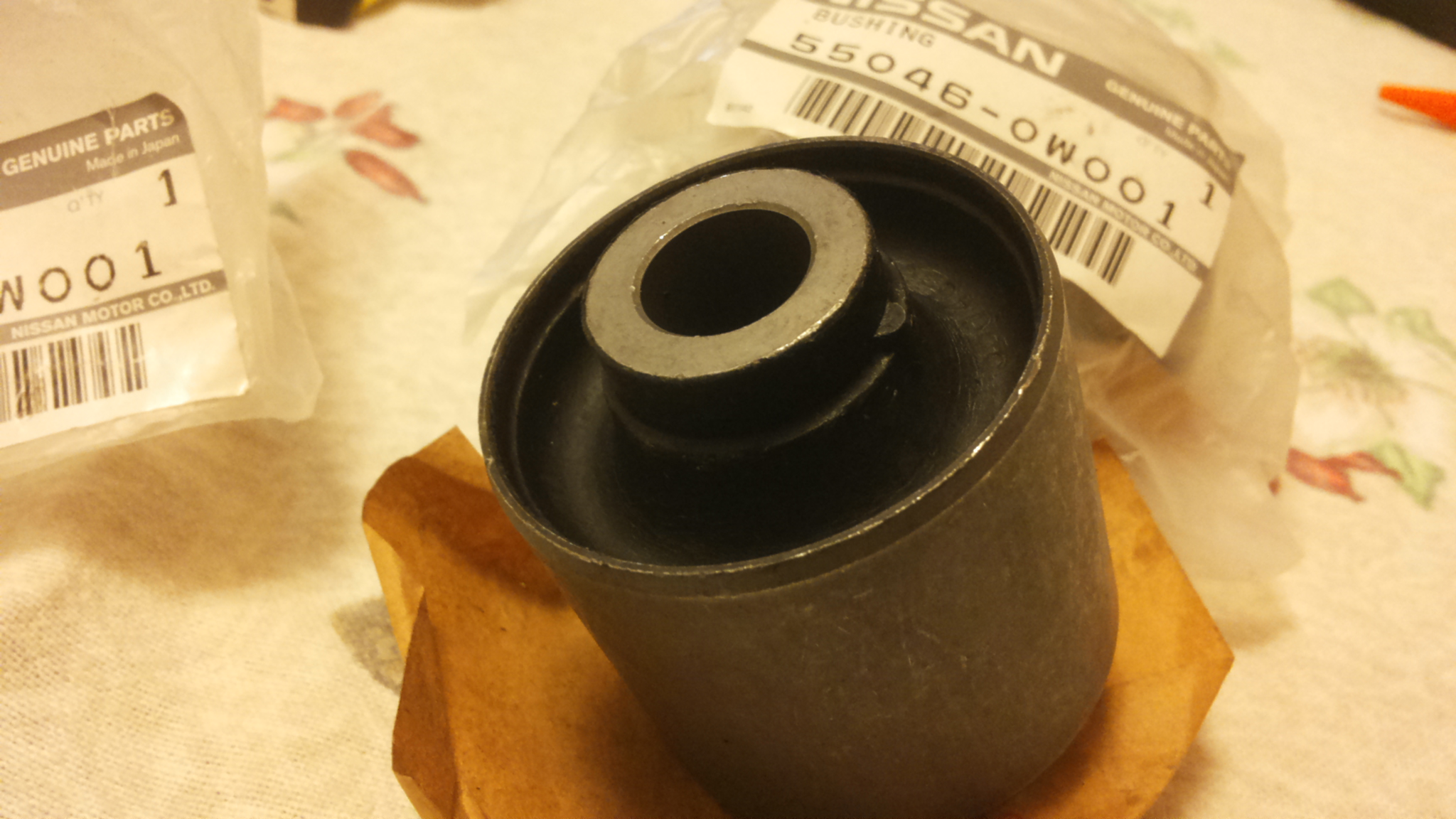

KAROLOKW Postat Februarie 18, 2015 Autor Partajează Postat Februarie 18, 2015 (editat) Re: Y60 swb rd28t 1993 un coleg forumist M-A rugat sa ii dau cateva date legate de bucsEle spate cele de la tendoane :) nu mai stiu care e numarul lui asa ca de sunat la toti nu sun :) dar pun datele aici:) sper sa le vada . deci bucsa spate are diametrul exterior de 50mm iar lungimea e de 45mm apoi bucsa cea mica unde intra surubul are lungimea de 60mm si diametrul interior de 14. cam astea sunt valorile :) Da am sesizat greseala cu bucsa intradevar e substantiv feminin in nominativ plural articulat. :) Editat Februarie 18, 2015 de KAROLOKW Link spre comentariu Distribuie pe alte site-uri Alte opțiuni partajare...
adrian_c Postat Februarie 18, 2015 Partajează Postat Februarie 18, 2015 Re: Y60 swb rd28t 1993 Da. Am vazut. Merci mult. Maine ma duc sa masor bucsele pe care le-am gasit pe stoc si mai ieftine. Sper sa se potriveasca. Daca nu dau comanda pentru asa zisele ''originale''. Te anunt daca dau comanda si imi spui daca vrei sa comand si pentru tine 2 buc. Adrian 0744.709.705 Nissan Patrol Y60 2.8 Link spre comentariu Distribuie pe alte site-uri Alte opțiuni partajare...

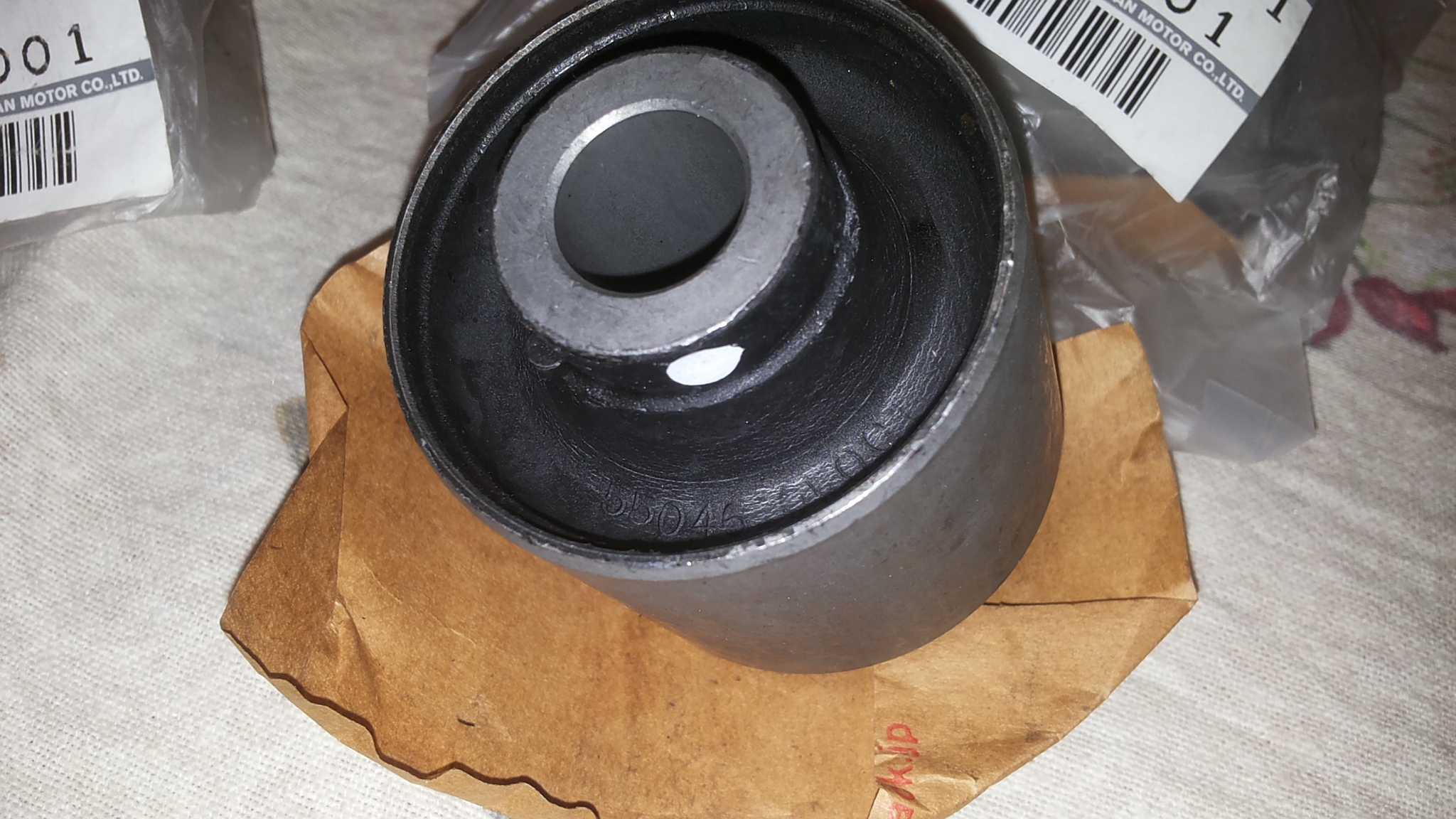

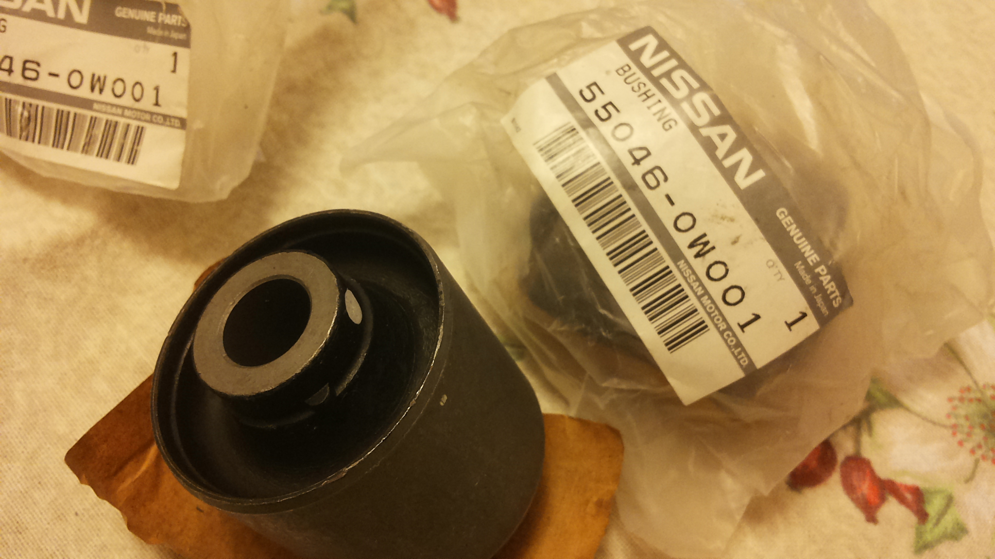

adrian_c Postat Februarie 19, 2015 Partajează Postat Februarie 19, 2015 Re: Y60 swb rd28t 1993 Gata, am rezolvat. Am masurat bucsele si au aceleasi dimensiuni cu cele date de tine. Eu le-am identificat ca fiind de brate scurte spate de Pathfinder. Au alt cod dar sunt fix aceleasi dimensiuni. Sunt putin diferite constructiv. Atasez poze sa se vada codul poate mai ajuta pe cineva. Apropo: le-am primit in punga sigilata nu capsate cum am mai patit toti Cost: 50 lei / buc. Multumesc inca o data pentru cote. Nissan Patrol Y60 2.8 Link spre comentariu Distribuie pe alte site-uri Alte opțiuni partajare...
cos Postat Februarie 19, 2015 Partajează Postat Februarie 19, 2015 (editat) Re: Y60 swb rd28t 1993 Aceleasi cote se regasesc si alte masini ( Mitsu , Toyota ) ... principala diferenta constructiva e vizibila imediat - nu sunt bucse model 'hiflex' ( ca cele OE ) si la flexarea pe care o face Y60 se striveste cauciucul dintre camasi si cam aia e tot ... daca ai si amortizoare mai lungi problema e si mai critica . O mentiune importanta privind flexarea - e atat de mare cat permit amortizoarele - degeaba ai triangulatie libera ( de ex ) la punti si pot face ele precum elicea daca n-ai amortizoare lungi montate corespunzator . Valabil la orice masina , carucior de butelii sau bicicleta , inclusiv pentru Jeep care e foarte laudat pentru flexarea lui magnifica care s-ar datora pivotului central de la puntea spate . Are el pivot central ca si Vitara , Dacia 1300 etc dar e inutil fara amortizoare lungi . Editat Februarie 19, 2015 de cos ... sa fim corecti pana la capat ! Nu cere nimeni sa fii impecabil si un fel de varf de gama , doar corect e destul ! Link spre comentariu Distribuie pe alte site-uri Alte opțiuni partajare...

KAROLOKW Postat Februarie 20, 2015 Autor Partajează Postat Februarie 20, 2015 Re: Y60 swb rd28t 1993 legat de bucsile colegului,cred ca daca le foloseste in combinatie cu un OEM eu zic ca il va tine,poate nu lafel de mult dar cred ca va merge,mai ales la pretul afferent de 50 lei bucata:) nu 210 lei cum cer astia la al-padrino pe unele de patrol. de curiozitate am sunat la ei sa vad daca mai au pe stoc cu 80 de lei si au zis Niet!:):):) Link spre comentariu Distribuie pe alte site-uri Alte opțiuni partajare...

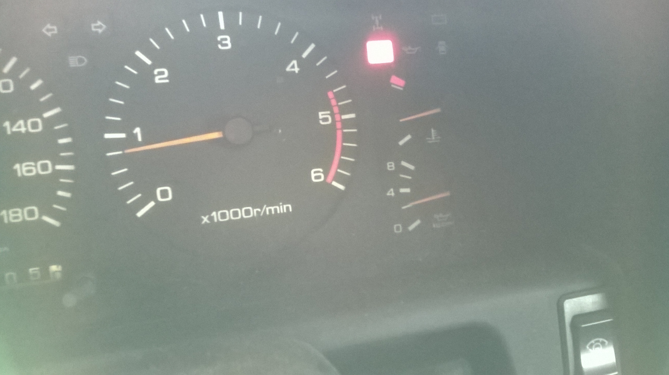

KAROLOKW Postat Februarie 25, 2015 Autor Partajează Postat Februarie 25, 2015 Re: Y60 swb rd28t 1993 ceata este afara si ploua da mos Gerila nu zice nimic :) asa ca iaca inca o poza din marele ciclu epopeic al presiunii de ulei din motorul de patrol ;) tensiunea dupa cum se vede e ok am verificat si cu voltmetru pe borne sunt diferente de 0,05 V adica pe afisaj se vede 14,0V iar voltmetru imi arata 14,04V...nu consider semnificativ :) iar presiunea de ulei se vede ca sta acul o latime peste bara de 2 bari :) mama ei de treaba :) asa ca :) are cineva prin garaj,beci,magazine o sonda de presiune buna?:) desigur sa fiu in ton cu maestrul Cos ofer recompensa :) Link spre comentariu Distribuie pe alte site-uri Alte opțiuni partajare...
