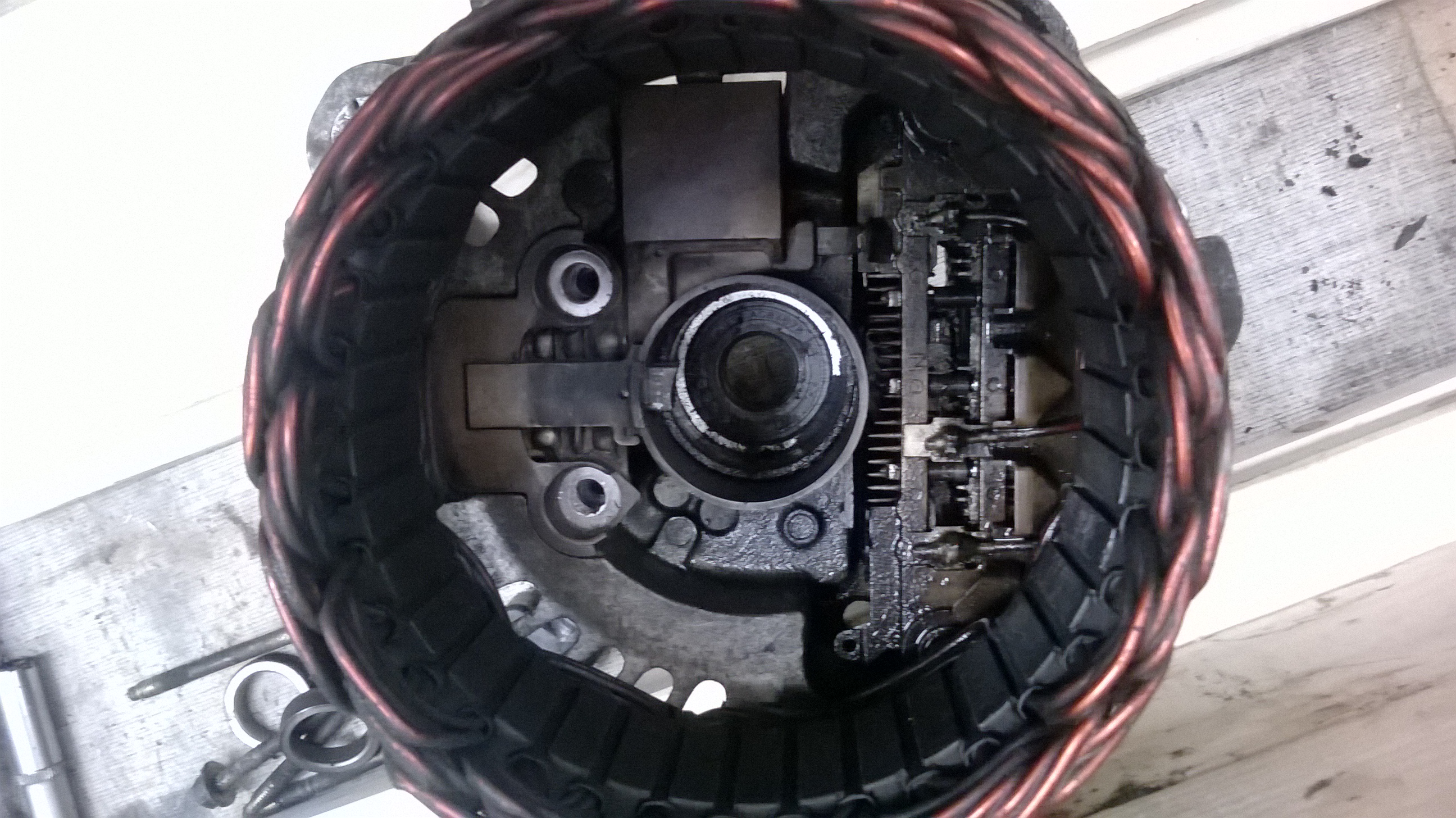

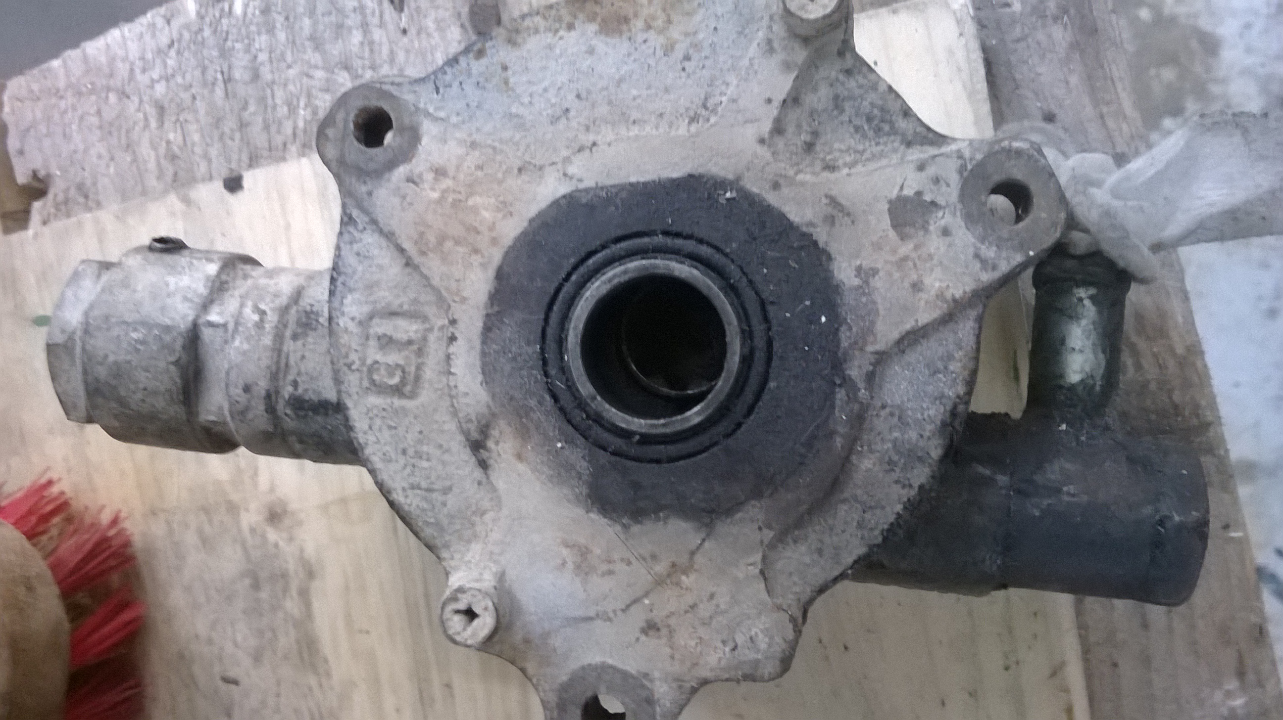

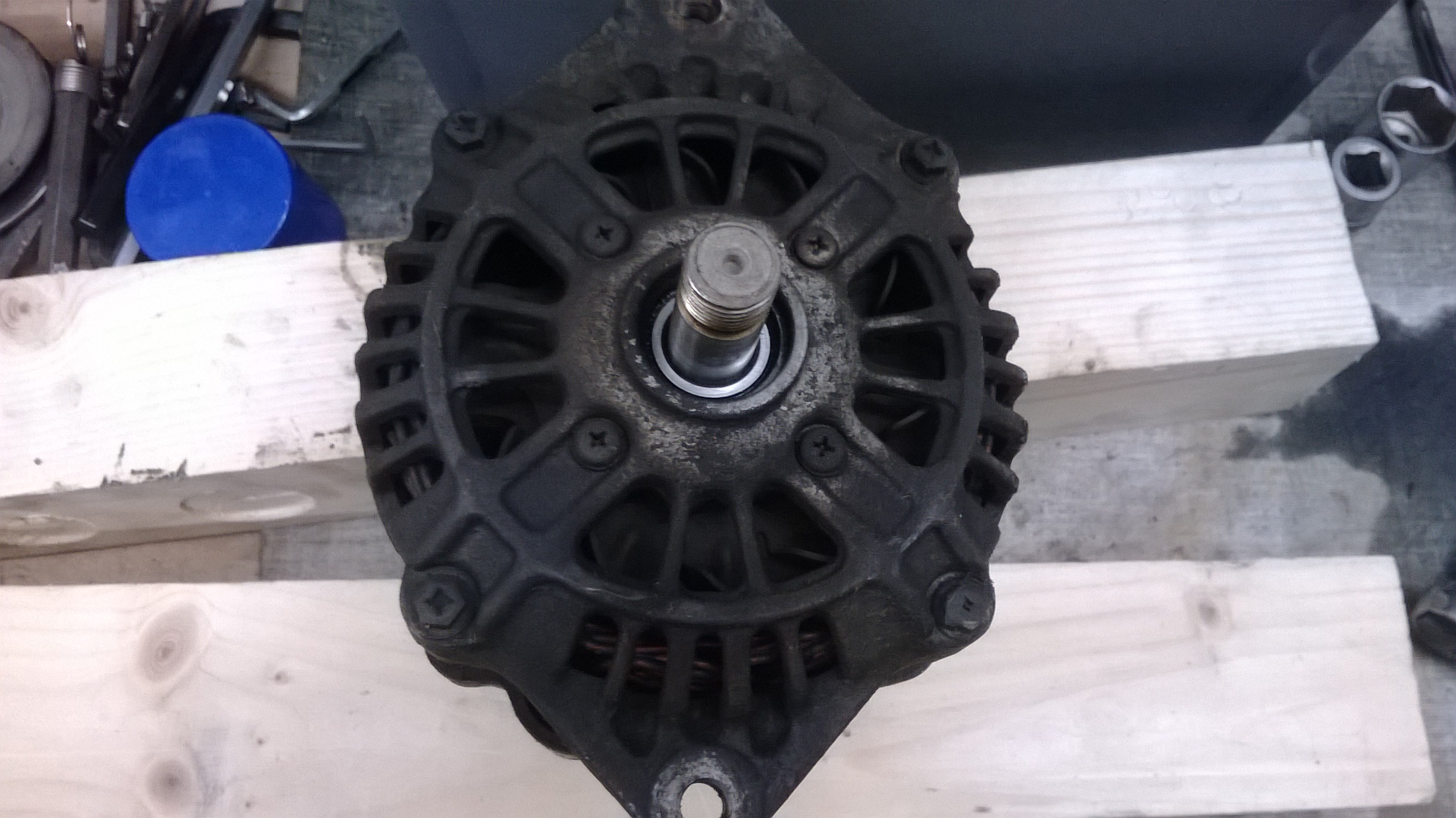

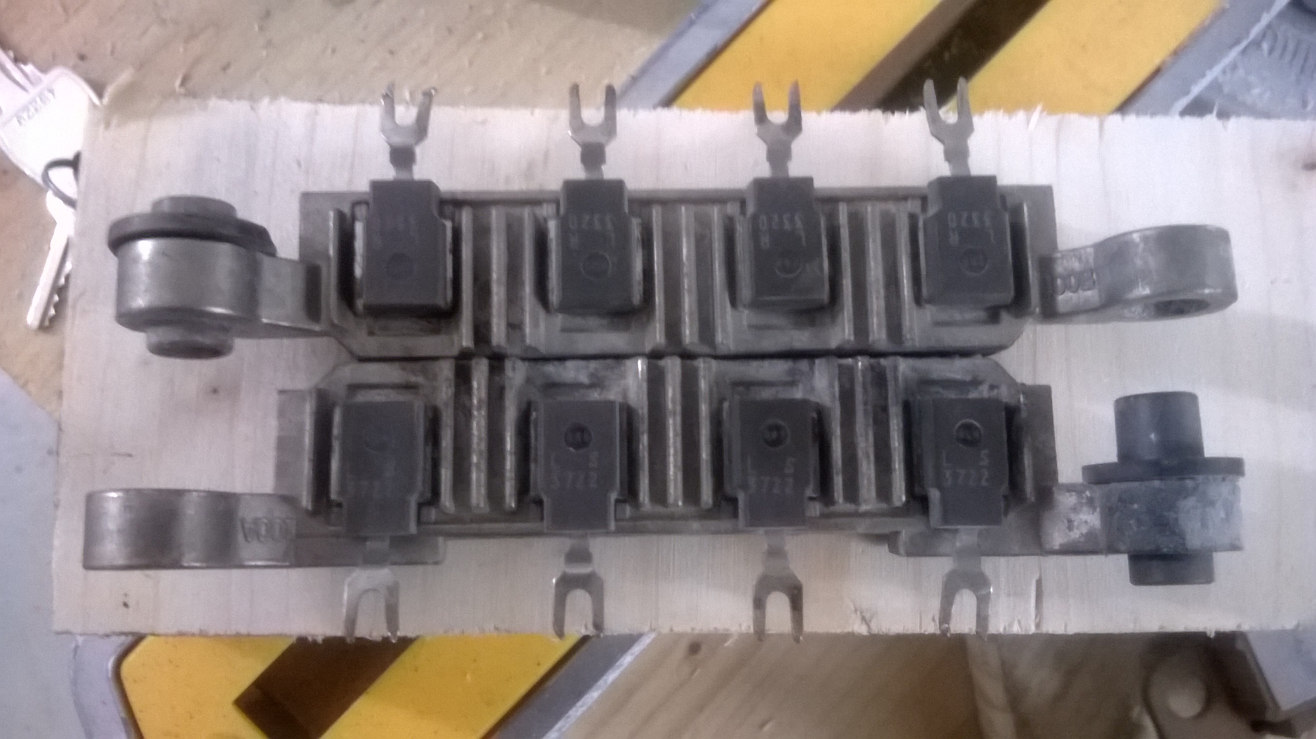

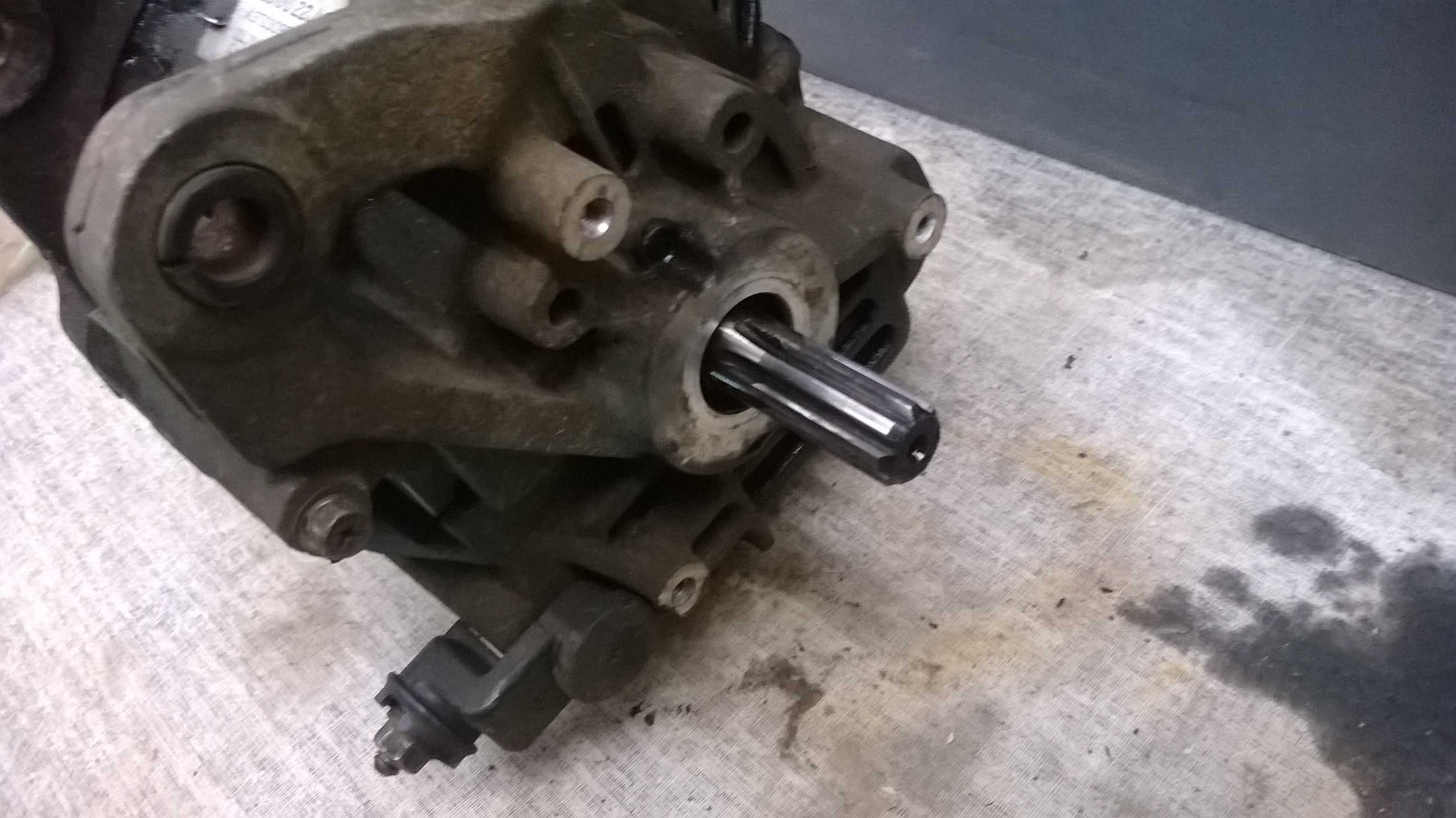

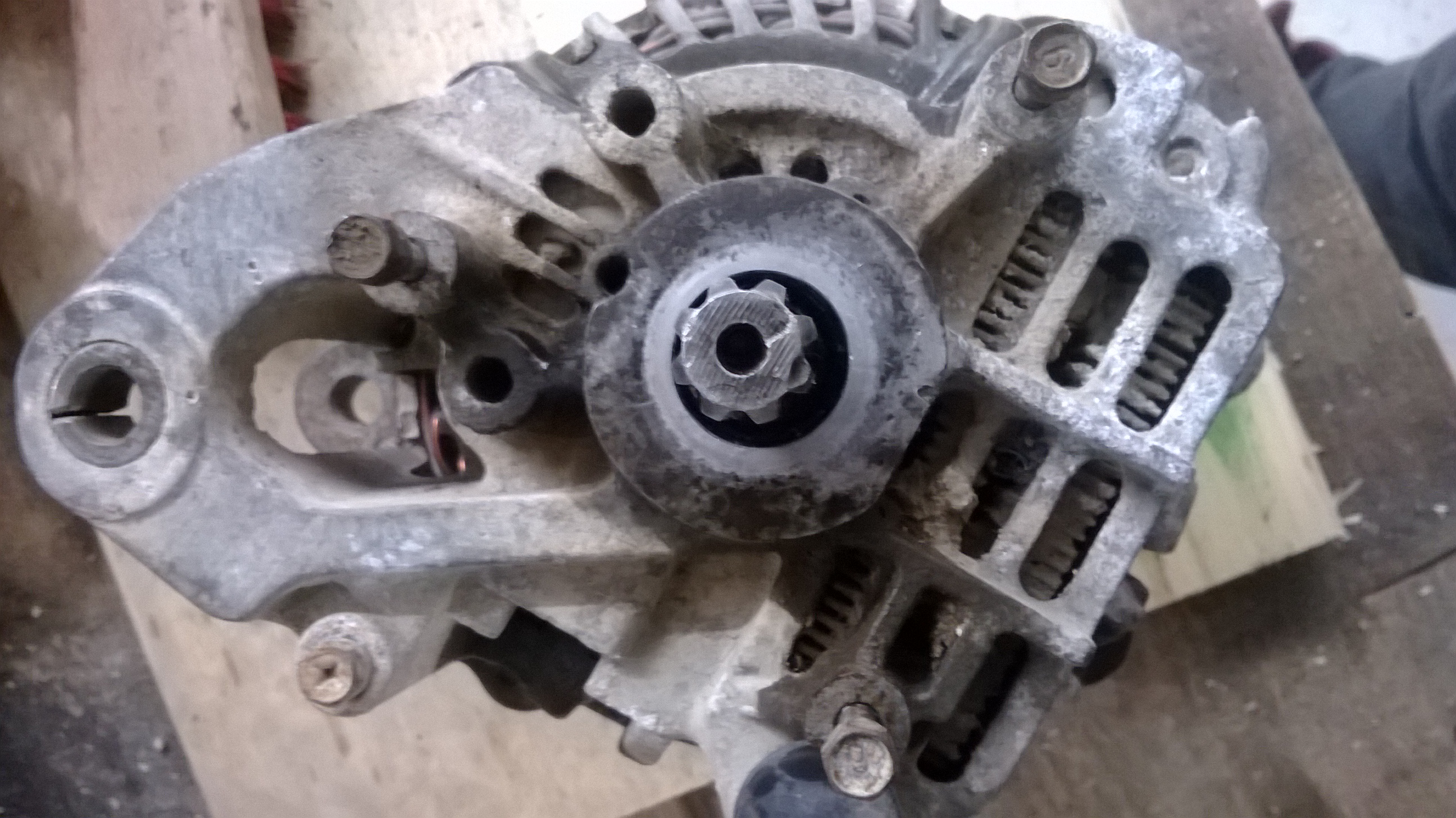

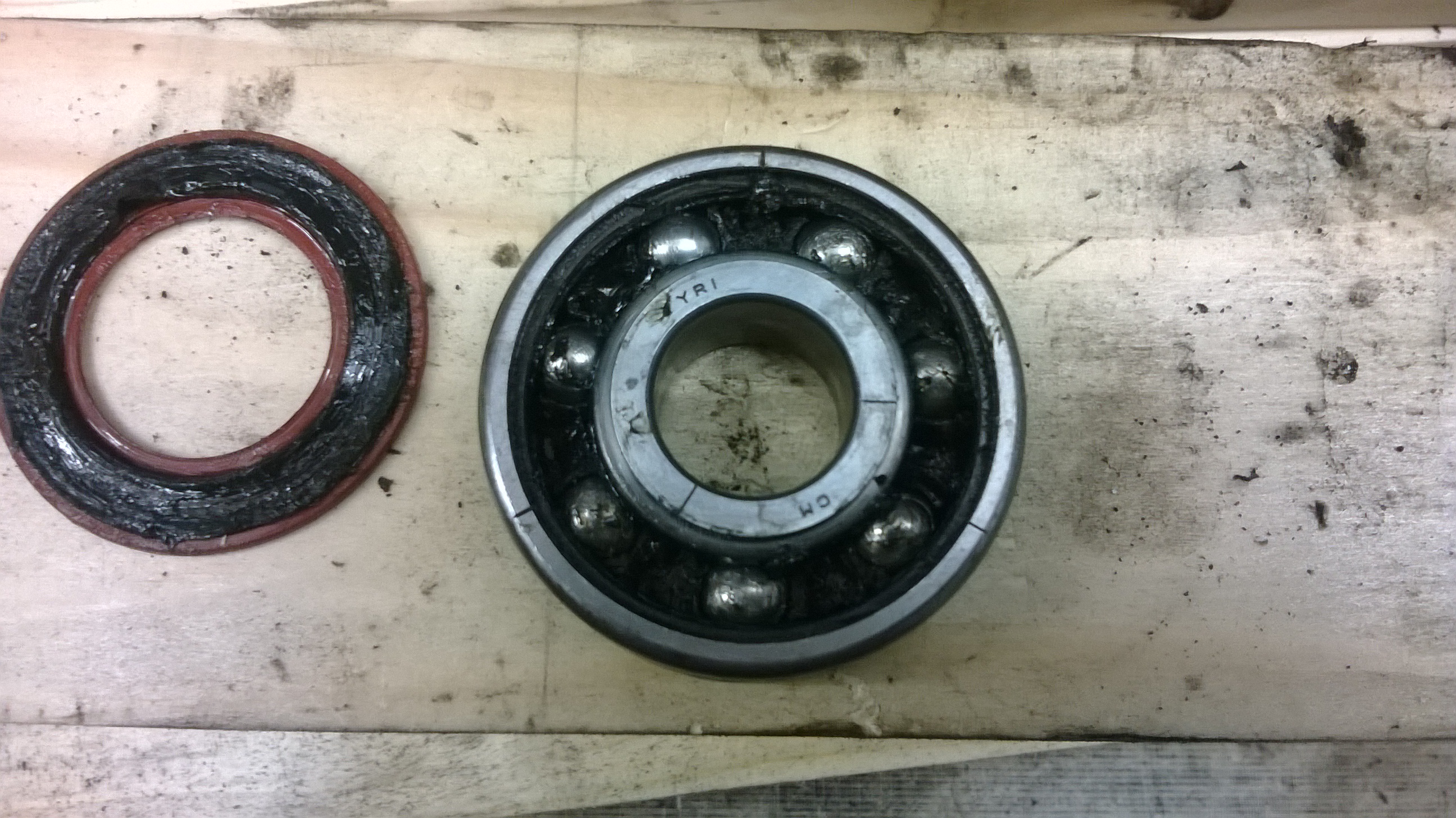

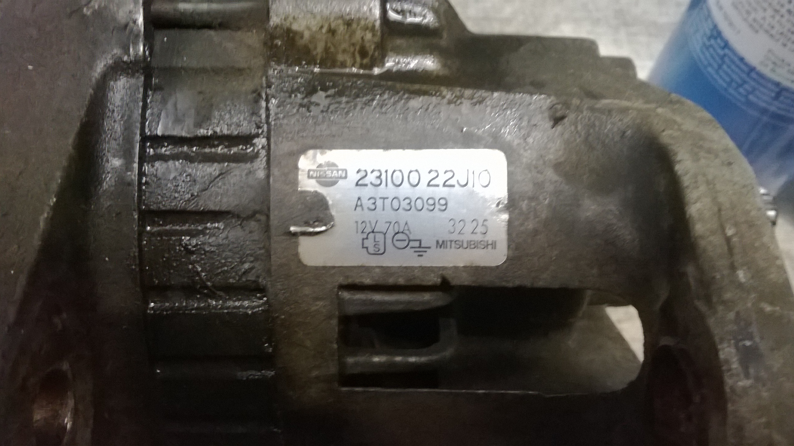

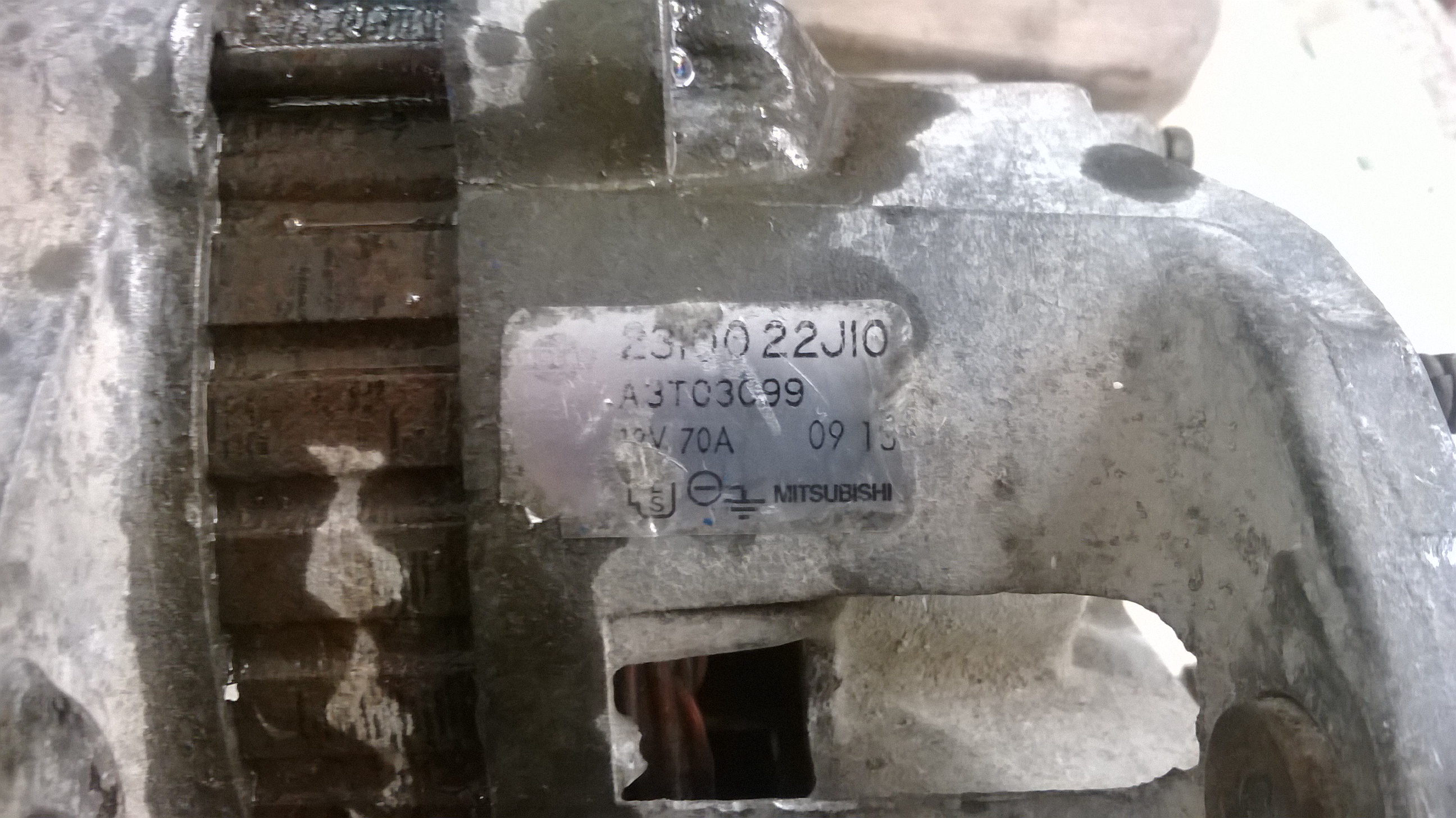

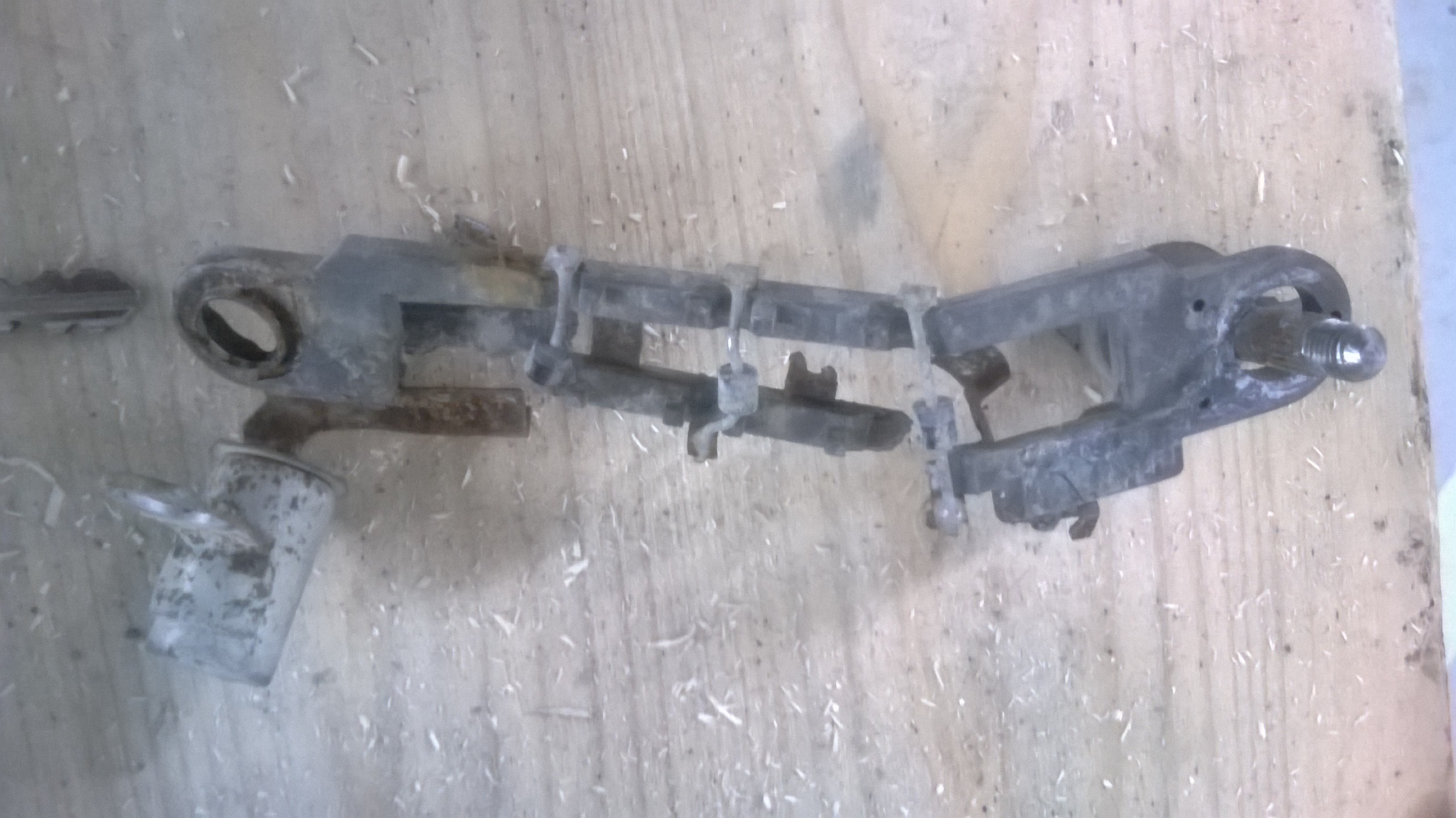

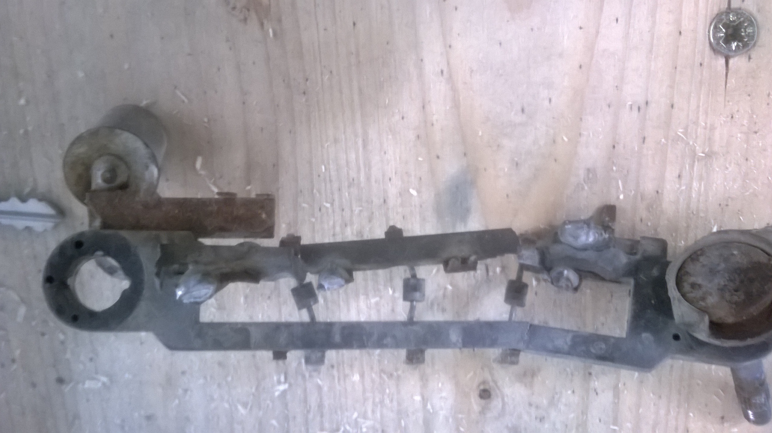

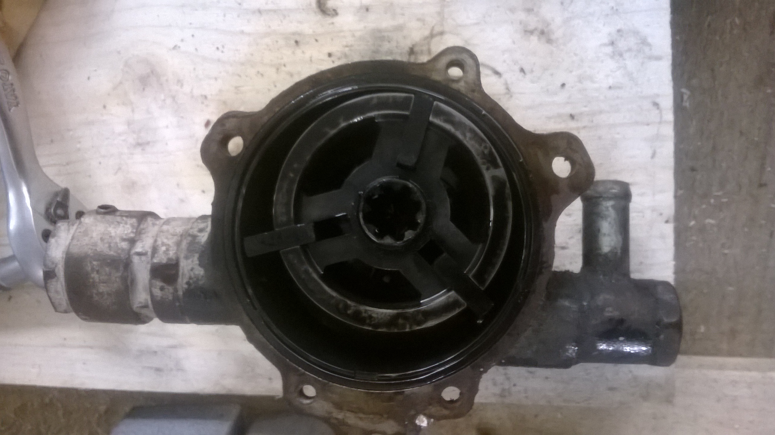

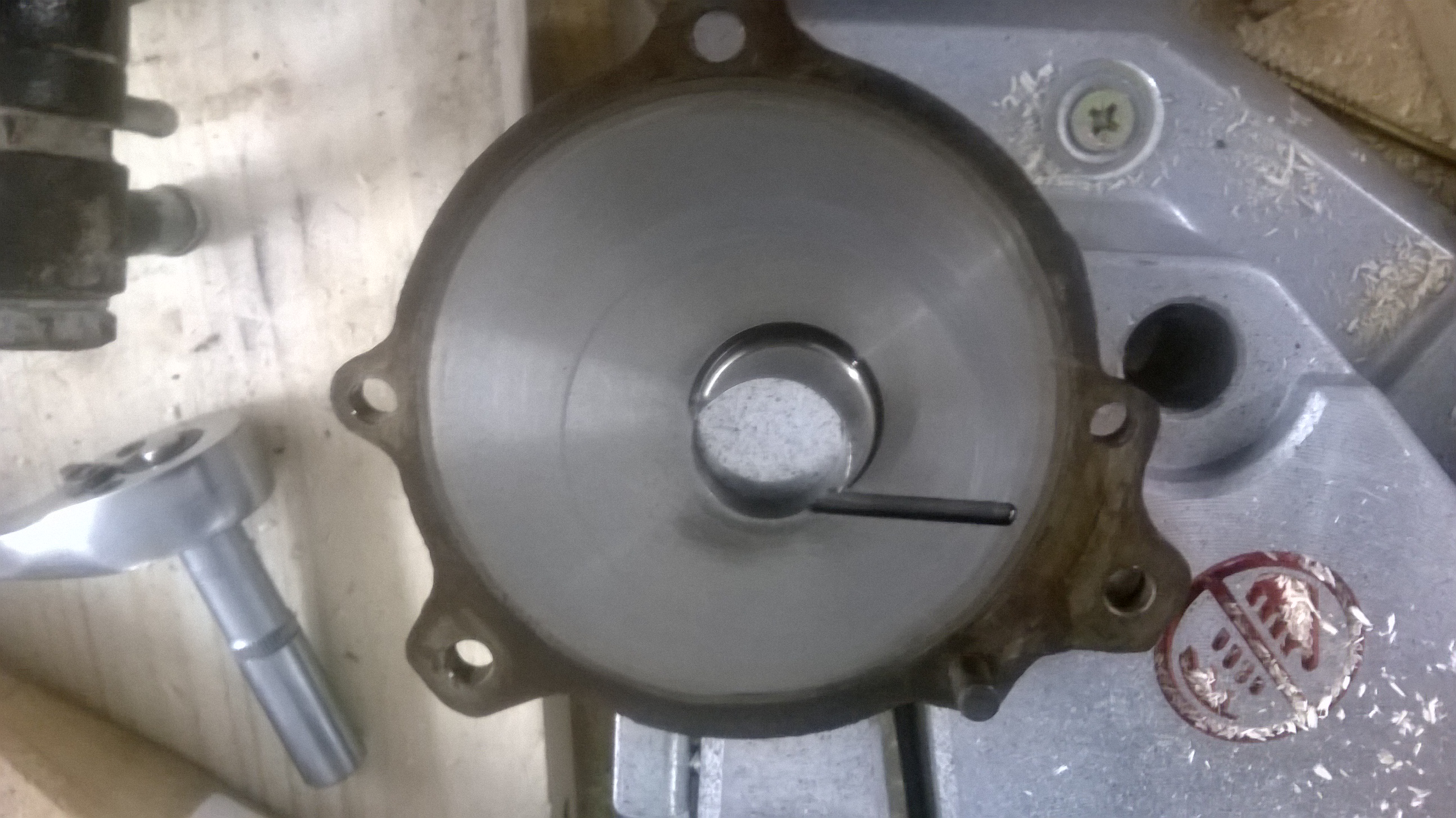

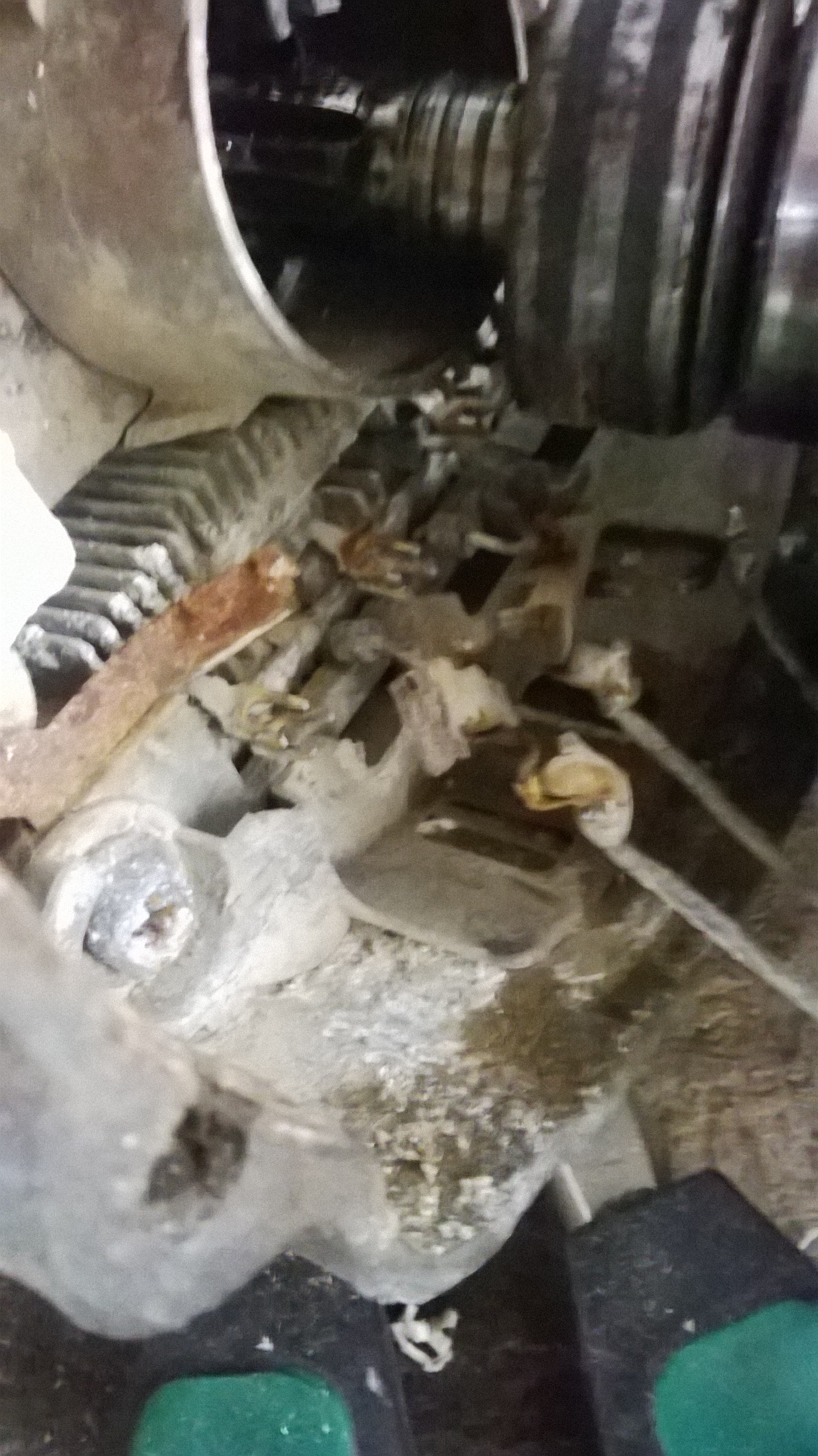

si ca idee am desfacut un alternator de patrol despre care se spunea ca a fost dat jos de pe o masina functionala,dar asta nu inseamna ca si alternatorul mai era functional :) sau eventual intre timp ceva a mai cedat.
WP_20150301_006.thumb.jpg.484f8ba7c174d55751281f82f0cca798.jpgWP_20150301_020.thumb.jpg.69d28792348f8171f57b5abd6e39fa3e.jpgWP_20150301_019.thumb.jpg.ec5ca0f0358cfa46f593fc9d2f84b119.jpgWP_20150301_017.thumb.jpg.7e5ae4205ee3a7ec7cc3b950d788878d.jpgWP_20150301_016.thumb.jpg.38ce029b98c5f6e71709dbb80ff76a21.jpgWP_20150301_011.thumb.jpg.a3b02dad7d3e24309368ba7287d28d19.jpgWP_20150301_010.thumb.jpg.65ce15779936c42d6b57fa9e00069745.jpgWP_20150301_009.thumb.jpg.5a18e2fa6ea057789052a3c72c55b8bb.jpgWP_20150301_007.thumb.jpg.2afca9cc557414918a98983eb8150009.jpgWP_20150301_003.thumb.jpg.42dd087342645909f2005e1acec0deaf.jpgWP_20150301_004.thumb.jpg.cad616ed12319f79f42d953be4f461ca.jpgWP_20150301_021.thumb.jpg.bf4ffe849e204f6ea29674fdd66233ad.jpg
pompa de vacum se zicea ca e ruginita si intepenita,mie nu mi se pare dar poate nu stiu eu :)
apropo ce vi se pare ciudat? ca mie mi se pare cam goala pompa aia si cam putine piese in ea :) asa trebuie sa fie?
Editat de KAROLOKW
Re: Y60 swb rd28t 1993
Are destule ... lamelele au limita maxima de uzura 32,8 x 17,6 mm . Mai sunt p-acolo si niste oringe de inlocuit , doo simeringe ...

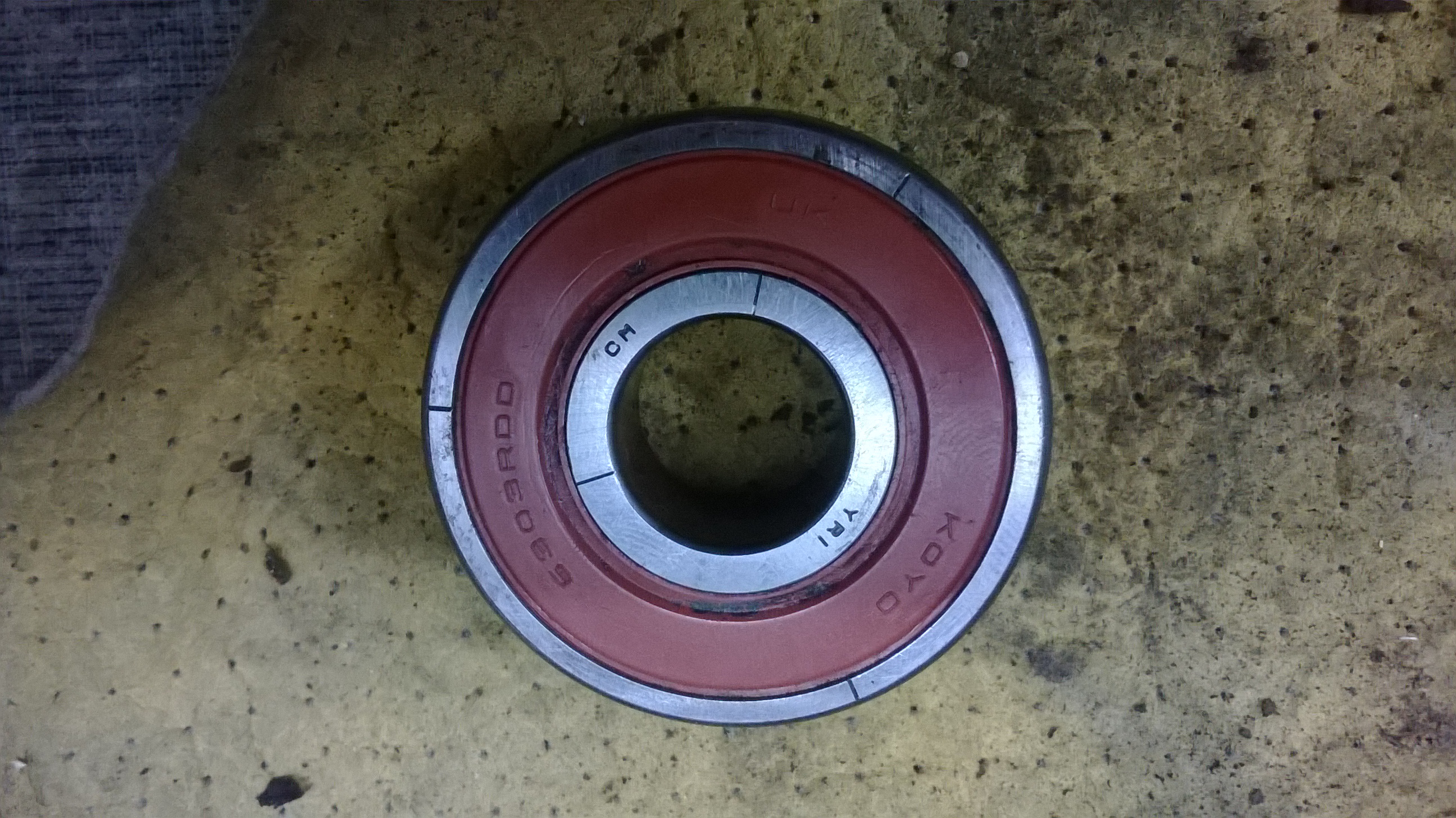

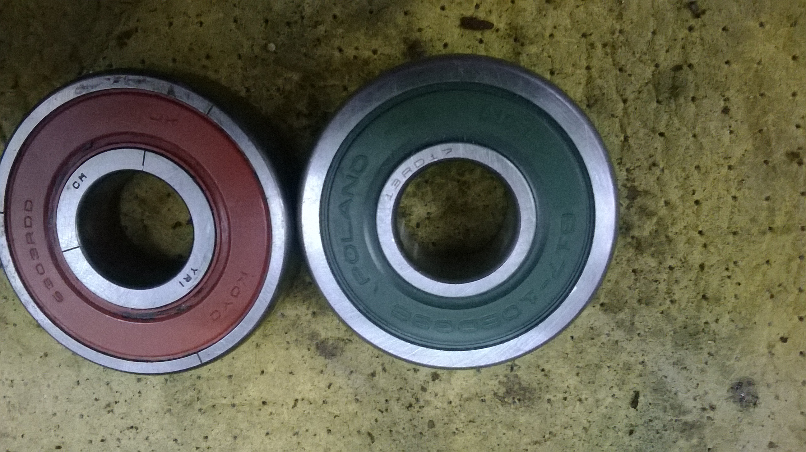

rulmentii axului sunt cam varza cel putin ala dinspre pompa de vacuum are carcasa de protective indoita ,semn ca ori s-a intervenit prin el ori ceva s-a intamplat in functionare:)
iar ala din fata nici el nu pot sa spun ca e cine stie ce,
apropo stie cineva ce coduri au rulmentii? ca vreau sa ii schimb si pe ei,iar pe ei nu se mai vede scris nimic.
oricum fac poza la toate componentele curatate si verificate macar ca material didactic pentru cine va mai dori sa faca ceva sa stie la ce se inhama:D

asta nu te ajuta? are 2 ani garantie http://www.epiesa.ro/alternator-nissan-patrol-gr-i-y60-gr-2-8-td-y60a-lauber-11-0677/4326/10450/item-852940/

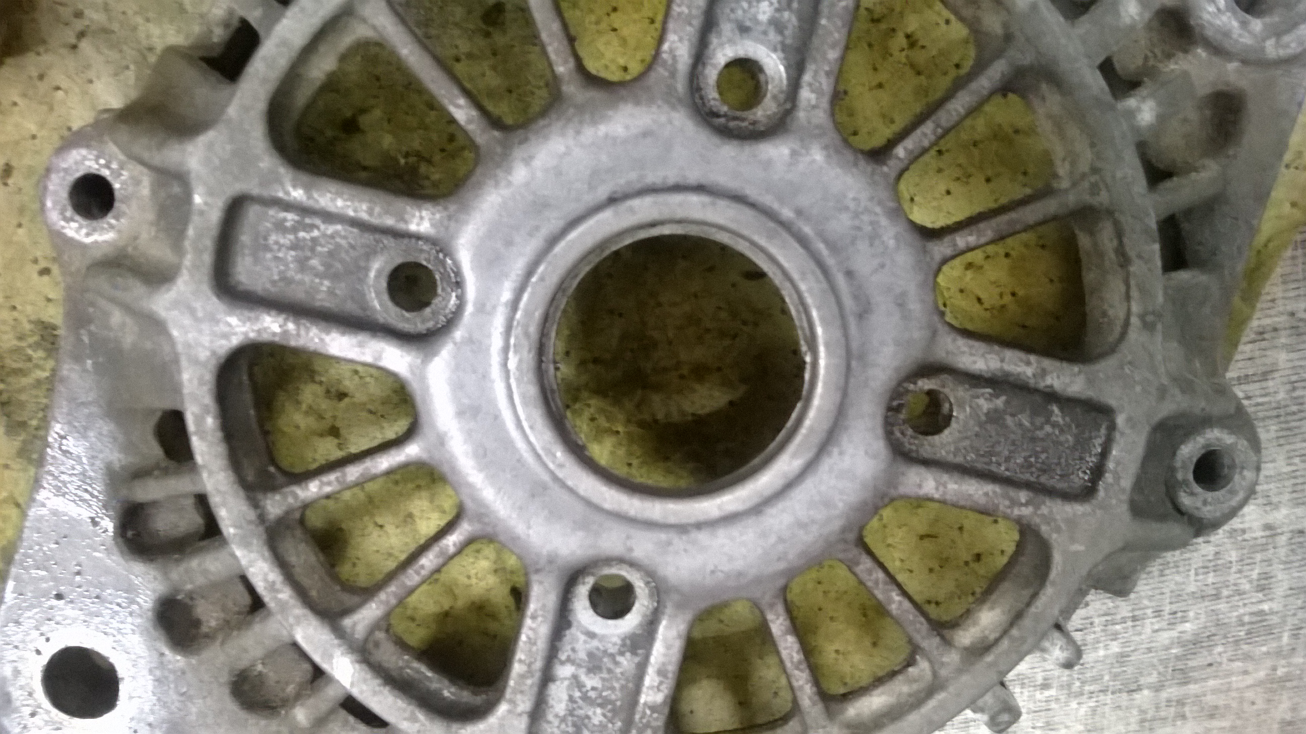

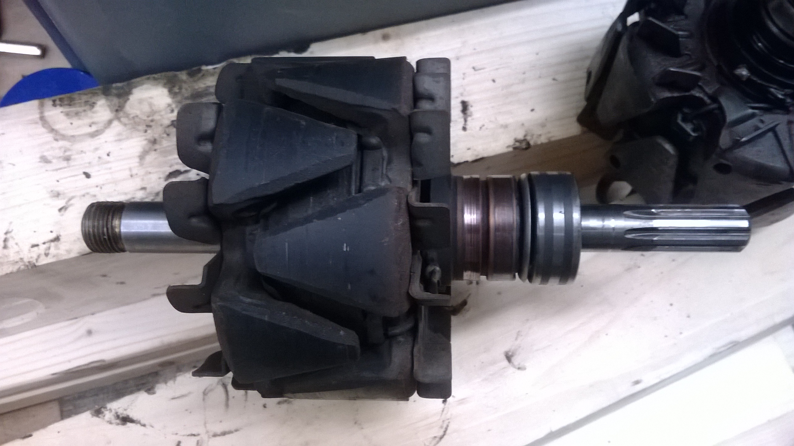

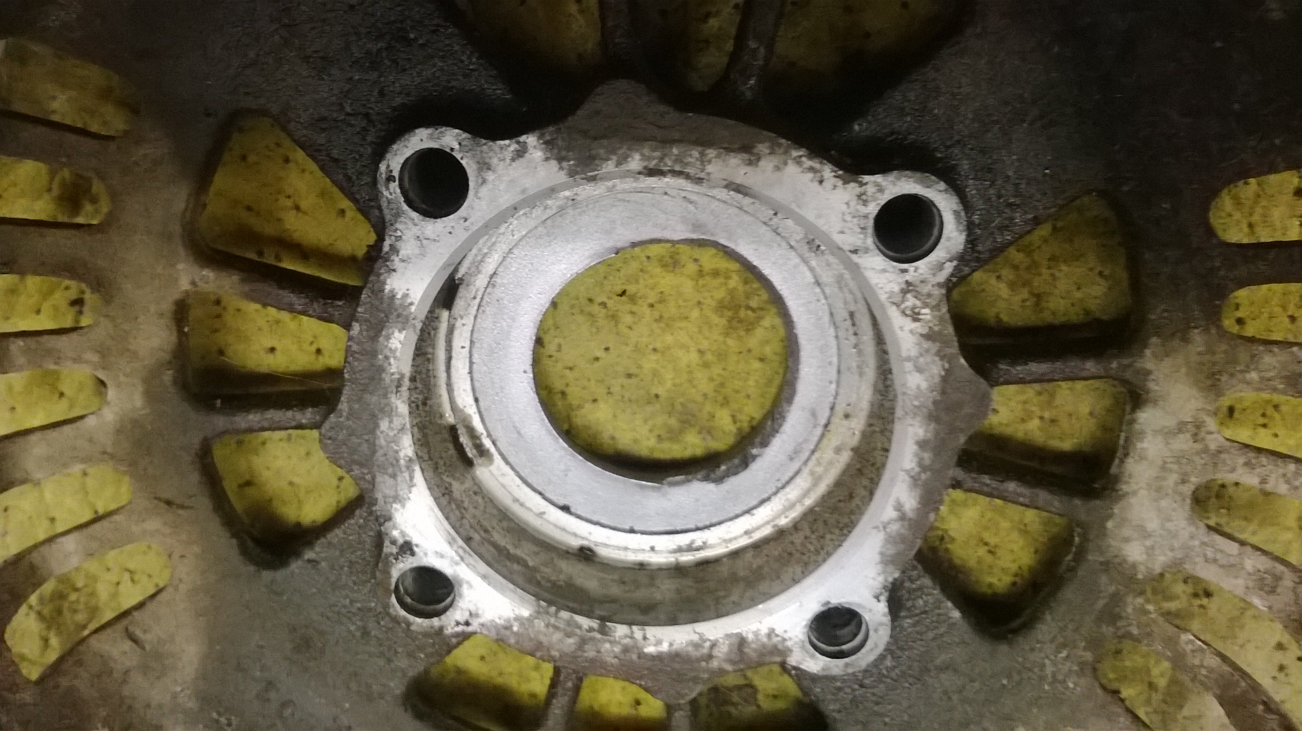

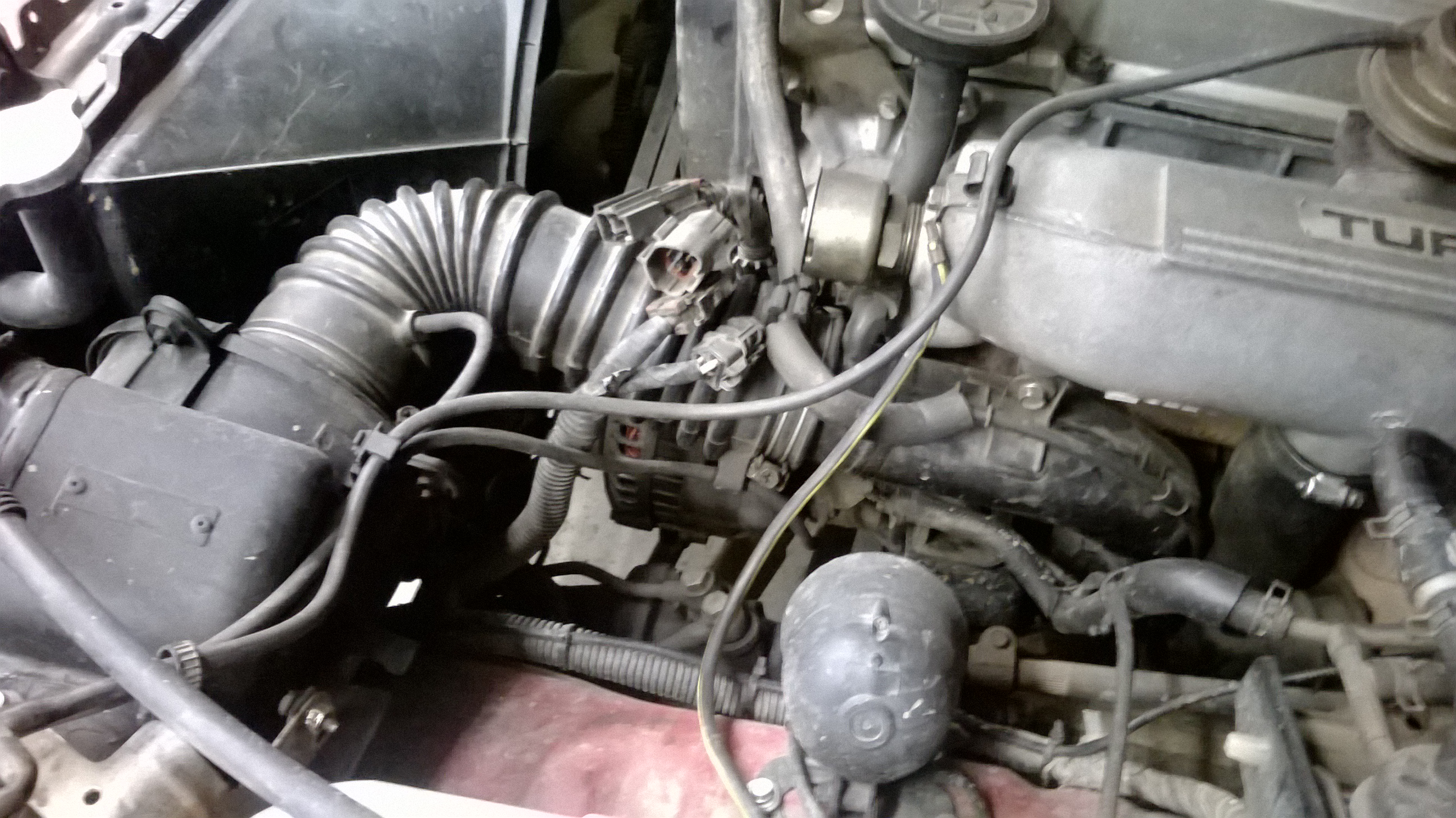

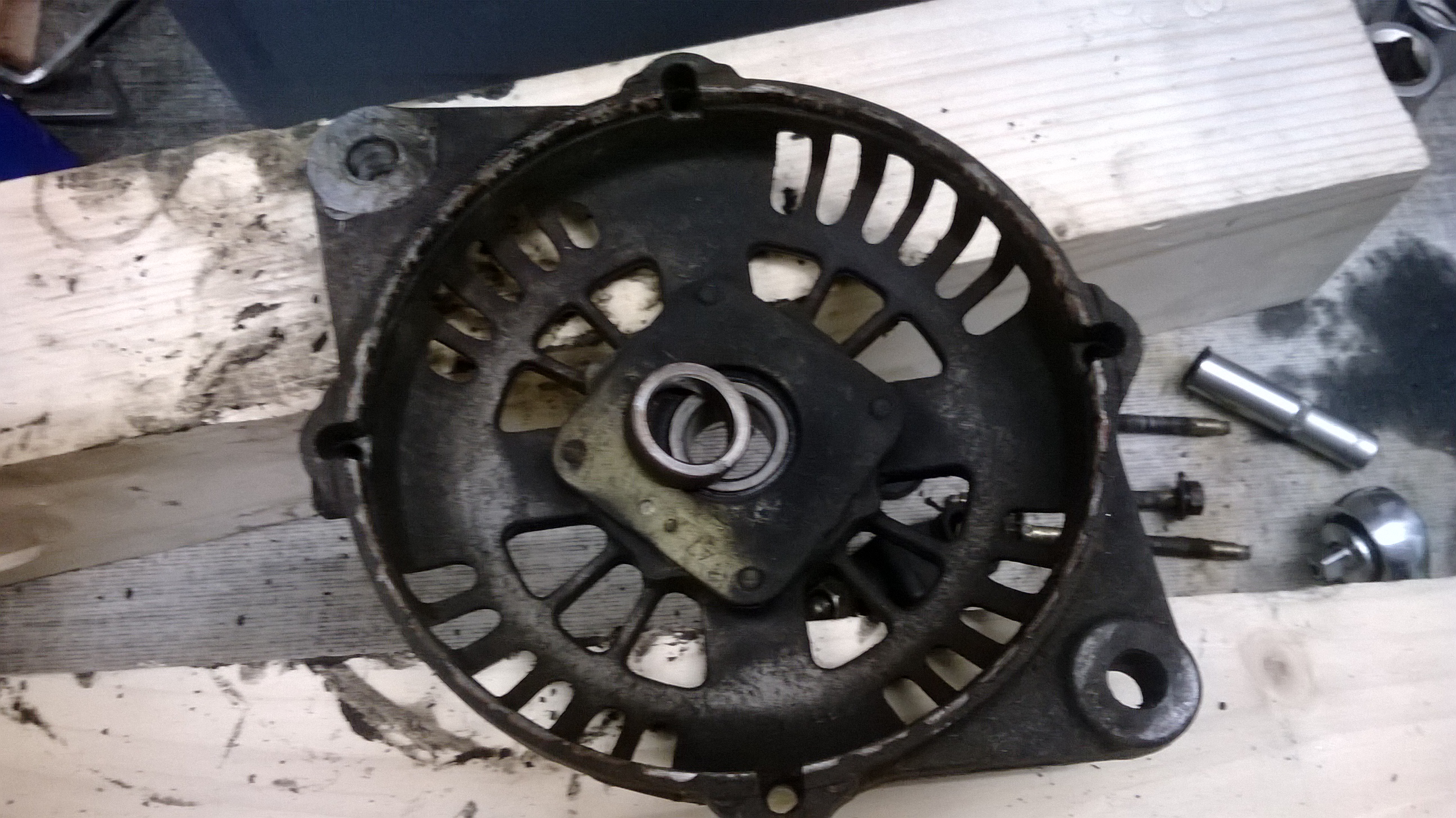

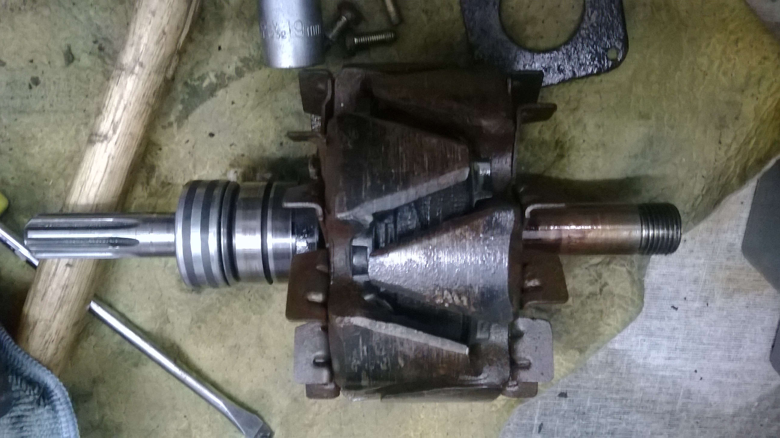

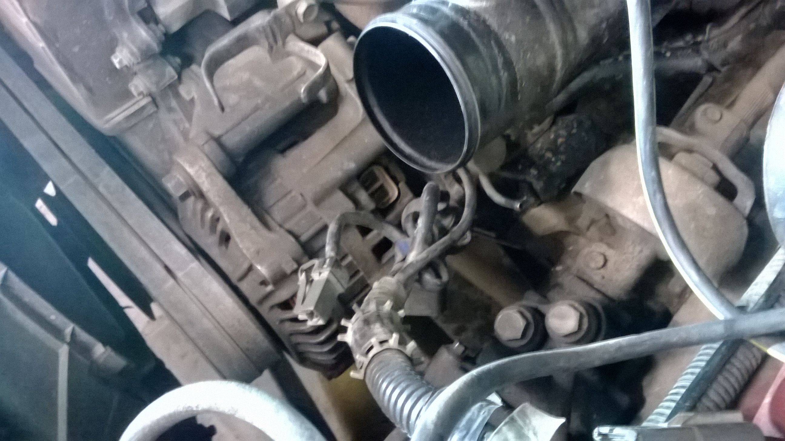

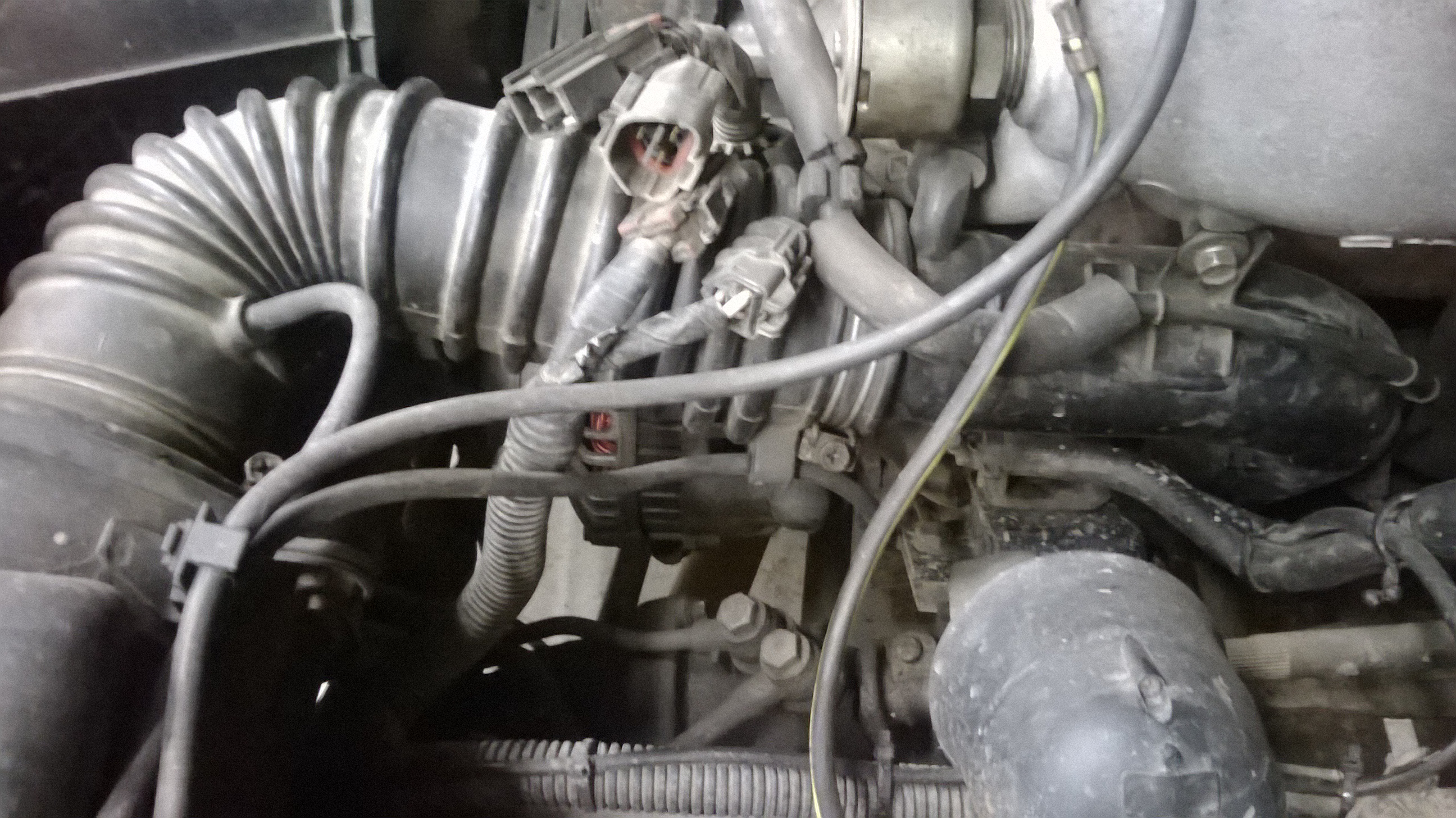

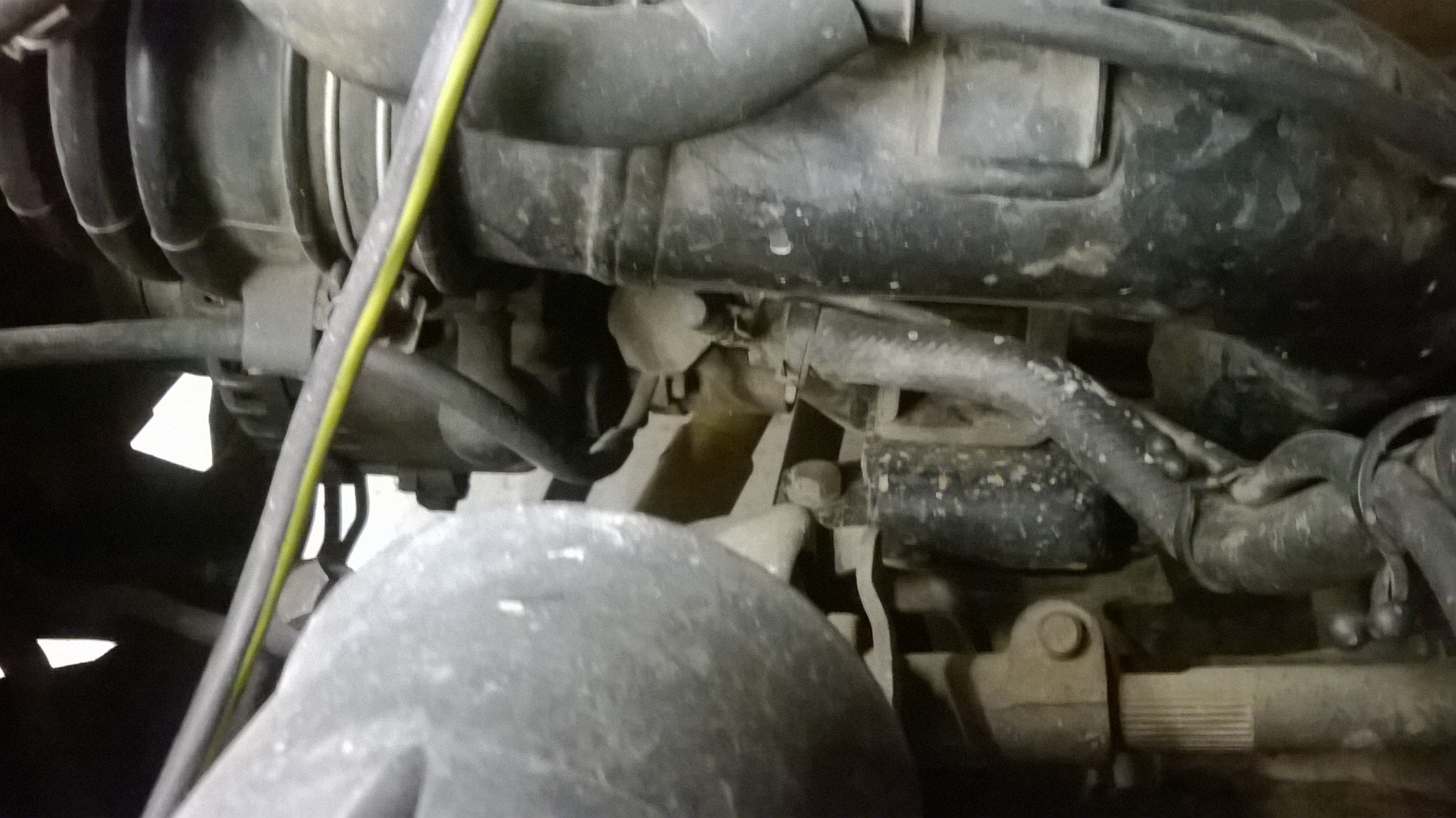

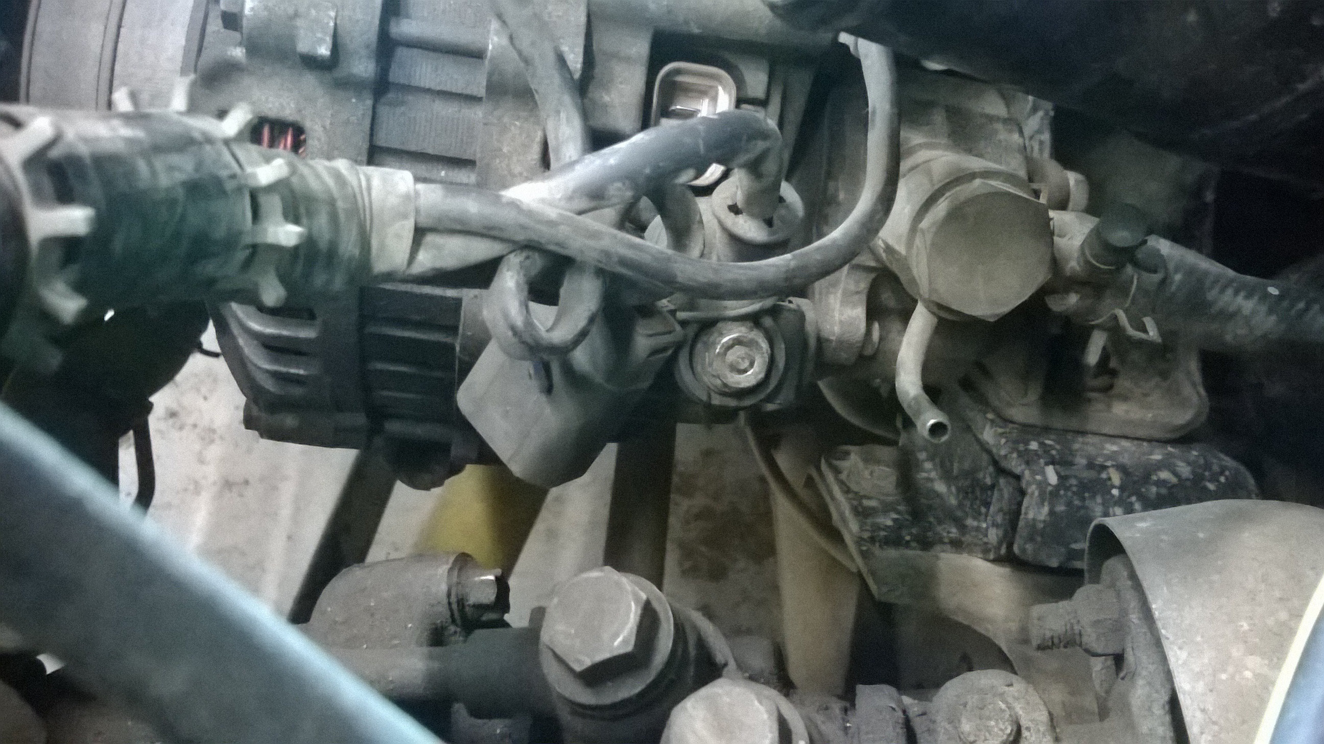

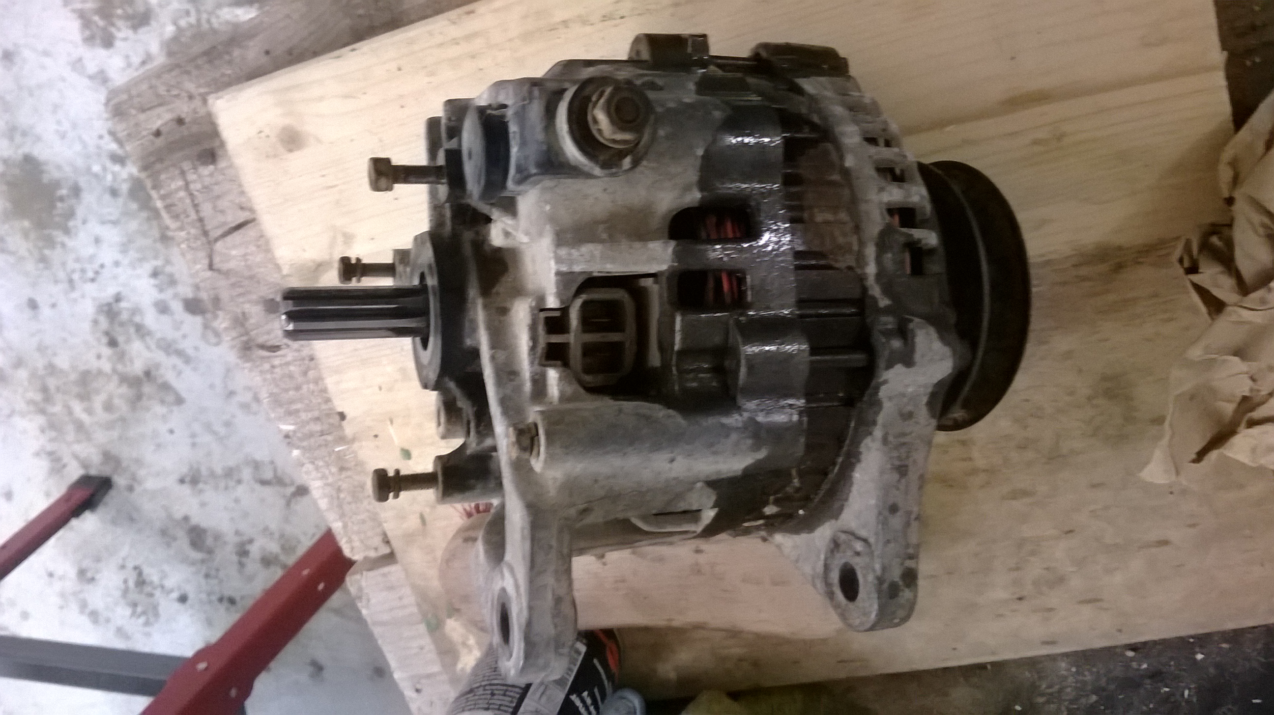

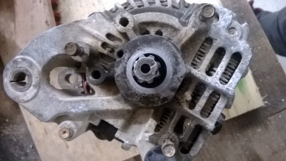

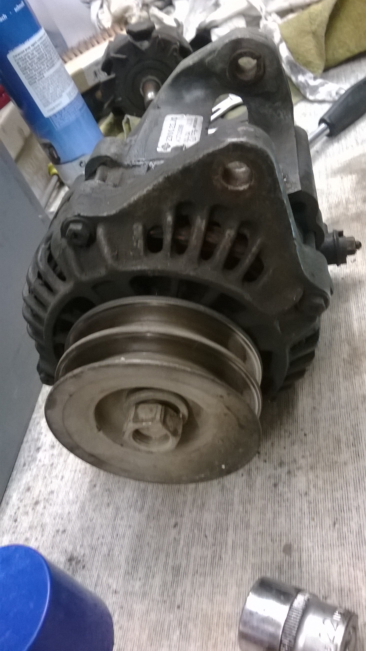

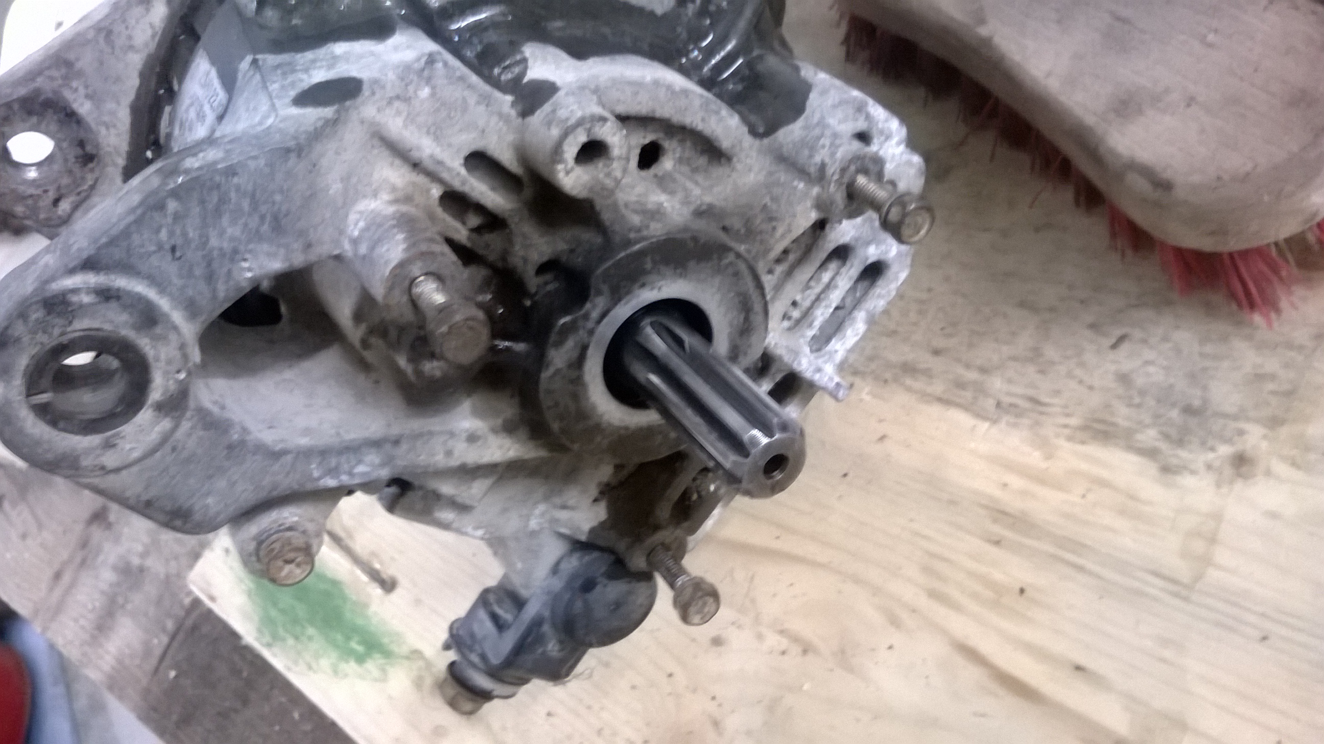

si daca aseara a dat cu lapovita si ninsoare,grindina si alte cele :) am facut operatiunea alternatorul in garaj :)
iaca pozele:)
WP_20150303_003.thumb.jpg.ddc814bbb150de608d8ca41f1992c4ff.jpgWP_20150303_016.thumb.jpg.15759e0c4138441211660959835e2556.jpgWP_20150303_017.thumb.jpg.b6bc4bf4472f4894f76429d09d90b0ea.jpgWP_20150303_018.thumb.jpg.eae6e4ff1a175f680f199f51f403f833.jpgWP_20150303_019.thumb.jpg.90754d8a214b460e06b1c8d1cb525338.jpgWP_20150303_020.thumb.jpg.40d636f7651600dbcb7b5ff185a102f9.jpgWP_20150303_021.thumb.jpg.bc6915593e04d2c8738ed7342a4f3810.jpgWP_20150303_022.thumb.jpg.e48a08bd95114500b3fa22f1e7e803c1.jpgWP_20150303_023.thumb.jpg.a19b3c0b7f591e088c3c47b92cded26d.jpgWP_20150303_015.thumb.jpg.a625aaa61c263305c20fe3256e5a24c2.jpgWP_20150303_012.thumb.jpg.02e6b4d09352938eee0086230c941059.jpgWP_20150303_004.thumb.jpg.c310b8ade0f823abe09377a035733c06.jpgWP_20150303_005.thumb.jpg.ba2b5e2da0b9a5157cbca47f50608443.jpgWP_20150303_006.thumb.jpg.e58f0770eaa6a47e1a07cfed132448a6.jpgWP_20150303_007.thumb.jpg.634a22ba09b9b4c5b4d6090b26b5bc3c.jpgWP_20150303_008.thumb.jpg.5fb545e95b42eec163583494b900e403.jpgWP_20150303_009.thumb.jpg.29021e0bcebe835863ebeb118fda4e6a.jpgWP_20150303_010.thumb.jpg.0133eebf9cc0bd649658c002745e0965.jpgWP_20150303_011.thumb.jpg.d6b46e87561c538035410a56ad89a1e4.jpgWP_20150303_025.thumb.jpg.cfeb66caf6cc97938fe19cb8ec48b7c9.jpg
in rezumat scurt,dupa ce am deconectat bacteria :) am desfacut mufele de la alternator si am inceput sa desfac suruburile de fixare si suportul de sub,ala care e prins de bloc prin 2 suruburi.
apoi am incercat sa desfac pompa se vacuum de pe alternator sa nu desfac furtunele,dar nu am reusit datorita spatiului :)
am desfacut astfel si conducta de table aia de la turbina si in final am desfacut furtunele de la pompa de vacuum ca era mai simplu asa:)
apoi l-am scos afara pe deasupra si am inceput operatiunile pe banc :)

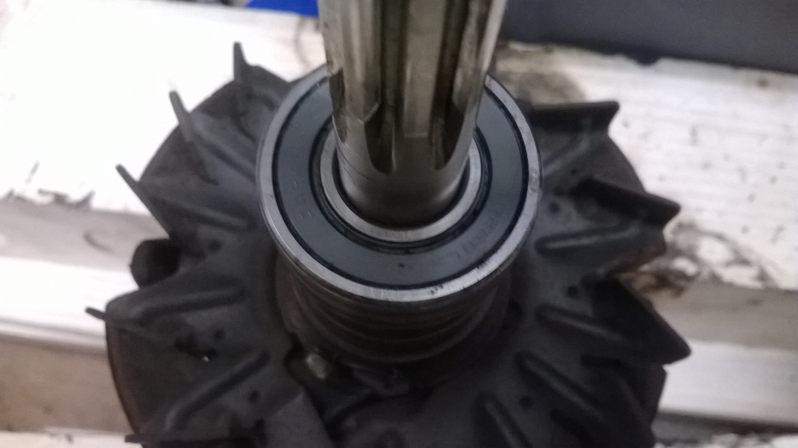

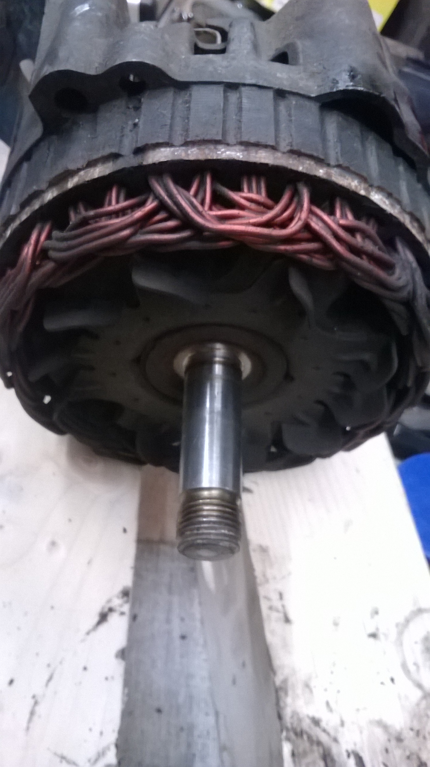

am inlocuit rulmentul de la fulie cu unul nou pe care il aveam intamplator in garaj tot de la un alternator dar alternator dar alta marca,doar ca masurat la subler dimensiunile s-au potrivit,desi rulmentul lui nu avea joc si avea si vaselina in el
apoi cel mai important,am schimbat carbunii de la al meu care erau tociti mult cu unii luati din alternatorul de care vorbeam mai acum cateva zile si care erau mai lungi cu vreo 5mm.
aseara la proba incarca 14v la gol si 13,8v in sarcina.
de aici trag concluzia ca ori nu carbunii si releul de tensiune erau buni,desi carbunii mei erau uzati,fie releul conform unora e reglat sa bage 14V...
nu stiu asa ca daca are cineva technical sheet :) de la alternatorul de patrol si se indura sa imi dea si mie sa citeasc si eu :):):)
Daca tot ai desfacut pe acolo, puntea de diode ai verificat-o? O dioda intrerupta, (sau care nu face contact), poate fi raspunsul la intrebarile tale:wink:
O alta varianta de defectiune ar fi sa fie ceva spire in scurt din stator. Chestia asta e "vizibila" prin aparitia unei "spume" de plastic in jurul bobinelor (din diverse motive, bobinele se incing si plasticul care formeaza suportul lor "fierbe"). Din pacate, in acest caz se impune inlocuirea intregului bobinaj al statorului.
asta cu diodele nu am facut-o :) ar fi foarte posibil dar nu stiu cum as fi putut s ale verific :)
iar spuma sau altceva nu am vazut pe nicaieri.
ca o constatare actuala e ca acum se aude un scartait ca si cum freaca ceva,da nu inteleg ce ca inainte de montaj pe motor am verificat tot ce se putea,rulmentul e nou,se invartea lejer la mana fara problem si fara sa frece.
cred ca astazi fac operatiunea din nou cu verificatul diodelor :) daca ma lamuresc cum :)
