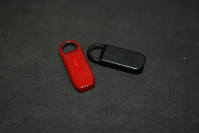

Brelocul ala e TEC-TUS si nu e artizanal, e de fabrica ... asa am eu ... vezi poza:
ala comunica cu receptorul care e sub contac (este un disc cu un led rosu) si ala trebuie luat, eventual si carcasa de plastic. La tine cip-ul este in cheie, iar receptorul este un cerc in jurul contactului. Acum nu stiu daca TEC-TUS merge cu receptorul tau, d-aia zic sa il iei p-ala cu carcasa de plastic cu tot.

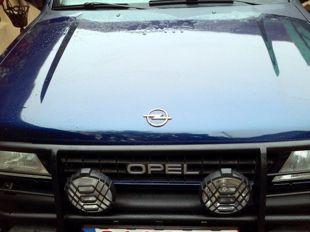

Am scapat si de RAR. Ce-mi place cuvantul "cabriolet" trecut in CI. :grin:
N-au avut treaba nici cu proiectoarele. Au spus ca daca masina a avut din fabrica, pe ei nu-i deranjeaza.
Intre timp am montat si flanse din Al de 50mm. Ma asreptam sa ma frece la RAR pentru ele, dar n-au zis nimic.
Nu bate deloc directia cu ele. Si am ajuns si la 120km/h. In schimb aspectul, comportamentul si tinuta de drum a masinii s-au schimbat radical. IN BINE!

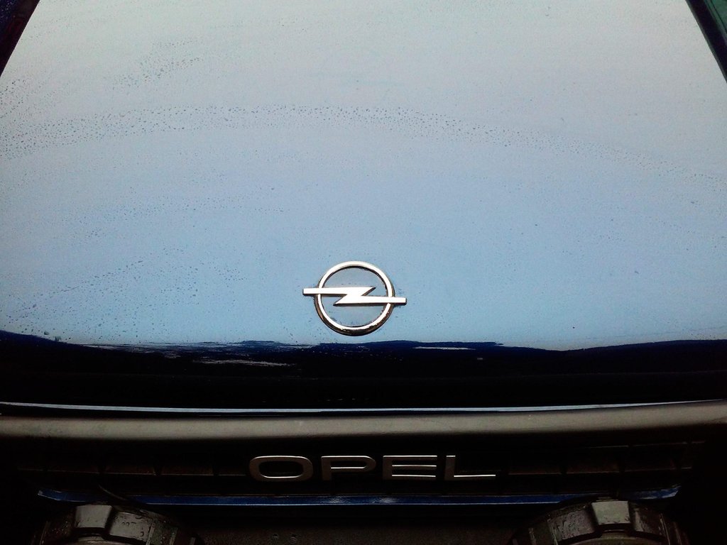

Am lipit si noua emblema. Nici nu se compara cu modelul vechi.
