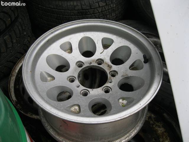

Exista ceva jante oem de frontera cu et mai mic si pe 16"?
La asta ma refeream:

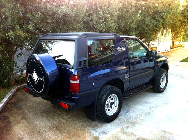

Ce model de jante sunt astea? Sunt oem de Frontera? Sunt de tabla? Ca asa par...
Sa stiu ce sa caut.
PS: sau astea, ce natie de jante or fi dar sunt bestiale rau: :oo

Salut,

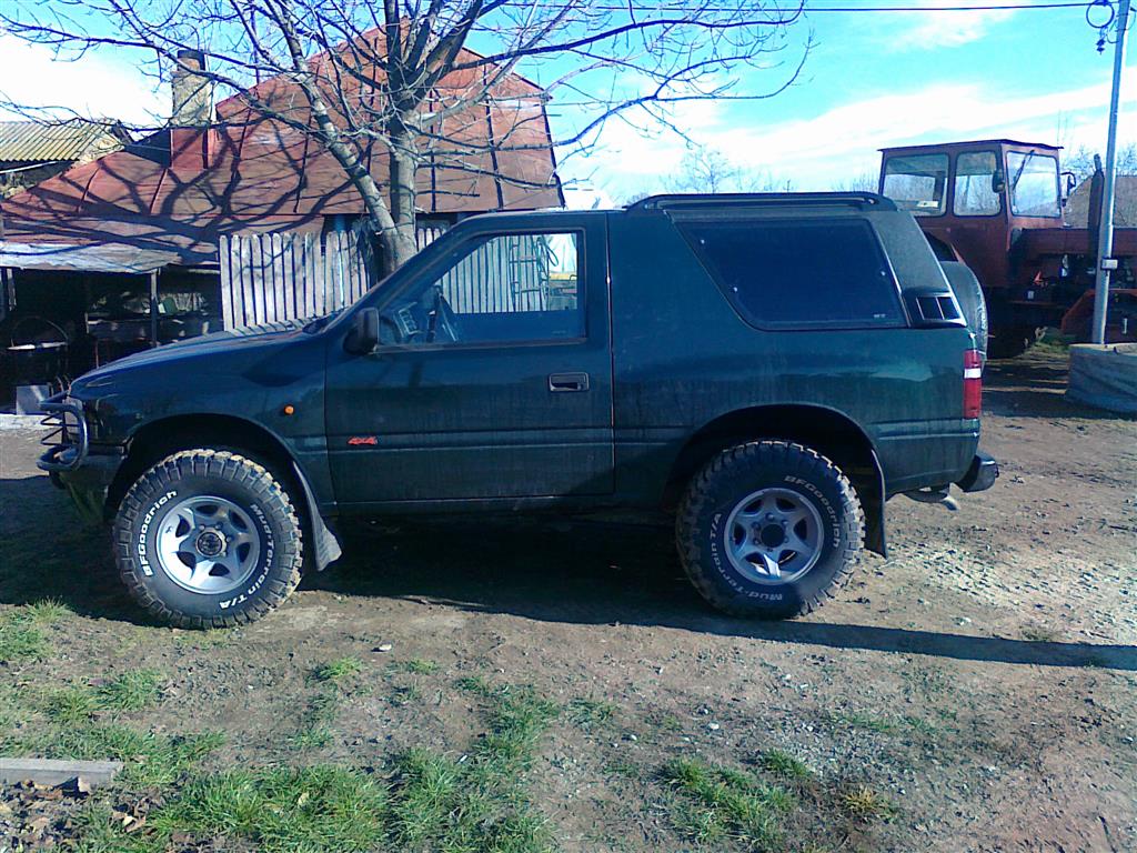

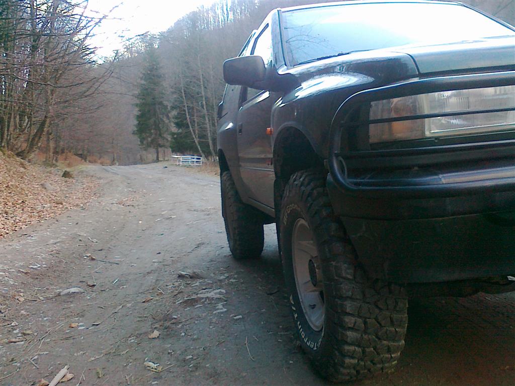

cele din pozele postate de tine sunt pe 15". In prima sunt de tabla, in a doua nu cunosc provenienta. Pentru a scoate roata in afara, ai 2 variante cu jante originale, amblele fiind pe 15". In foto masina mea cu jante model mai vechi si cauciucuri de 31" si inca un model pe care vreau sa-l achizitionez pt cauciucuri de strada.
12012014104.thumb.jpg.36f5af01cb3126cb036623a8e056b003.jpgjantealuo-1349295684-94350.thumb.jpg.eb5a04e7cefbf45565d19ebe1c44d31f.jpg12012014099.thumb.jpg.19a3b0d7333a8dc07c1f4f19feb892e0.jpg12012014079.thumb.jpg.c996d9264831f4a86e4df5927dc15136.jpg17259850_1.jpg.8a1f6c2b601f2ff2650248e52d77bc5a.jpg
Poate ma insel, dar astea stiu ca sunt optiunile. La 16" au ET "mai pozitiv". Daca totusi exista pe original de 16" cu ET "mai negativ", nu le-am luat in considerare, neplacandu-mi modelul.

Klavs, asa am observat si eu ca jantele pe 16" au ET ceva mai mare.
Din pacate orice varianta as alege pentru a scadea offsetul, trebuie sa ma limitez la jante pe 16 pentru ca anvelopele mele sunt pe 16 si sunt noi. Nu vreau sa ma complic sa iau alte anvelope.
Legat de cel de-al doilea model de jante ce le postasem, am gasit pe undeva cum ca ar fi de suzuki vitara. Insa in acest caz cred ca merg doar cu flanse adaptoare pentru ca din cate stiu, prinderea e diferita la vitara.

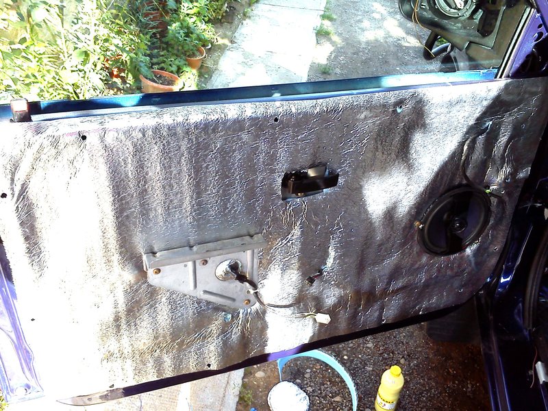

Am insonorizat putin usile si am schimbat pocnitoarele de difuzoare din ele cu altele BOSE de pe Audi, coaxiale mai mari (de 16cm).
