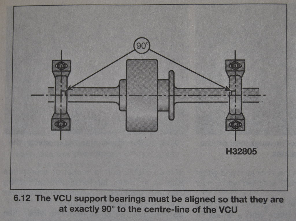

tonytherunner Postat Iunie 20, 2014 Partajează Postat Iunie 20, 2014 (editat) Re: bataie cardan Am si RAVE dar nu mi-e clar din poza .Intrebarea era daca merge pus invers, ca asa pare sa fie. Eu zic sa respecti schema si sa-i pui in pozitia normala:wink: Editat Iunie 22, 2014 de Astral If you own a land rover everyone expect to be a mechanic Link spre comentariu Distribuie pe alte site-uri Alte opțiuni partajare...

ambrusianas Postat Decembrie 1, 2014 Autor Partajează Postat Decembrie 1, 2014 Re: bataie cardan buna ziua, a venit iarna si vreau sa montez cardanul ca iarna nu-i ca vara! :)), ceva sfaturi practice de aliniere a rulmentilor(afara de schema aceea cu alinierea la 90 de grade pe care o am), ca vreau sa merg la mecanic si sa-i spun ca poate nu stie si iar pot sa bata. multumesc Land rover freelander diesel an 1999 Link spre comentariu Distribuie pe alte site-uri Alte opțiuni partajare...
gigiz Postat Decembrie 1, 2014 Partajează Postat Decembrie 1, 2014 Re: bataie cardan buna ziua, a venit iarna si vreau sa montez cardanul ca iarna nu-i ca vara! :)), ceva sfaturi practice de aliniere a rulmentilor(afara de schema aceea cu alinierea la 90 de grade pe care o am), ca vreau sa merg la mecanic si sa-i spun ca poate nu stie si iar pot sa bata. multumesc Salut, si care ar fi acea schema ca si eu vreau sa-mi schimb vcu si nu stiu apoi cum ar trebui aliniat sau echilibrat..? Link spre comentariu Distribuie pe alte site-uri Alte opțiuni partajare...
CSGauto.ro Postat Decembrie 1, 2014 Partajează Postat Decembrie 1, 2014 Re: bataie cardan Poate trimiteti axul la un service dedicat pentru verificare si echilibrare .... constatare Gratuita insa reparatul contra cost . Un "secret" , Cardanul nu bate de la un rulment "moale" ! ReparatiiCardane.ro ReparatiiPerneAer.ro AirRide.ro Vodafone: 0729898278 0721479812 Orange: 0754823618 Upc 0213468927 , Bucuresti , Sector 3 ,B-dul Theodor Pallady 57 . Link spre comentariu Distribuie pe alte site-uri Alte opțiuni partajare...
DKW Postat Decembrie 2, 2014 Partajează Postat Decembrie 2, 2014 buna ziua, a venit iarna si vreau sa montez cardanul ca iarna nu-i ca vara! :)), ceva sfaturi practice de aliniere a rulmentilor(afara de schema aceea cu alinierea la 90 de grade pe care o am), ca vreau sa merg la mecanic si sa-i spun ca poate nu stie si iar pot sa bata. multumesc Schema aceea este esentiala, tot ansamblul cardanului se monteaza odata (de preferat). Un "secret" , Cardanul nu bate de la un rulment "moale" ! Tot un ''secret'', la Freelander poate sa ''bata'' de la rulmentii de la VCU sau tampoanele de la diferentialul spate. Reading the Owners Manual doesn't hurt. NU RASPUND PE PM LA PROBLEME TEHNICE SAU DE INTERES GENERAL Td4 ESX CommandShift MY02 3Dr (M.O.D.) KV6 CommandShift MY01 3Dr (Măgaru') SD4 S CommandShift MY11 5Dr (Sarah) KV6 XEI CommandShift MY01 5Dr (Phoenix) Link spre comentariu Distribuie pe alte site-uri Alte opțiuni partajare...
