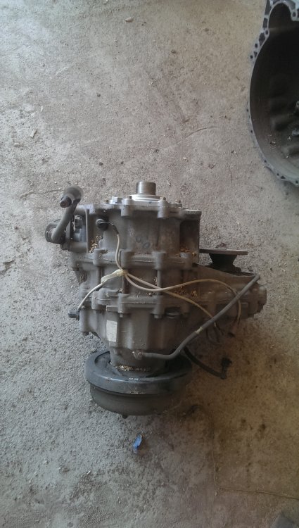

ovidiua-car Postat Mai 23, 2014 Partajează Postat Mai 23, 2014 Re: Demontare Cutie viteze la y61 zd30 Salut. Nu-ti trebuie nici o proptea..... Este un mic secret la aceste cutii de viteze....iar unii din necunostintza se apuca si indoaie pedalierul cu ciocanul...in partea stanga. Deci.....trebuie sa demontezi reductorul,iar dupa ce lai dat jos,vei scoate cutia in prima faza spre spate si ulterior incet lasata jos. Iti pot pune si poze daca doresti.....dar vei avea nevoie de minim 4 ajutoare... 1 Link spre comentariu Distribuie pe alte site-uri Alte opțiuni partajare...

KiNeTic Postat Mai 23, 2014 Autor Partajează Postat Mai 23, 2014 Re: Demontare Cutie viteze la y61 zd30 Salut. Nu-ti trebuie nici o proptea..... Este un mic secret la aceste cutii de viteze....iar unii din necunostintza se apuca si indoaie pedalierul cu ciocanul...in partea stanga. Deci.....trebuie sa demontezi reductorul,iar dupa ce lai dat jos,vei scoate cutia in prima faza spre spate si ulterior incet lasata jos. Iti pot pune si poze daca doresti.....dar vei avea nevoie de minim 4 ajutoare... Ar fi de folos niste poze. Multam Noi ne gandeam sa ridicam caroseria pe cricuri.....dar nu stiu ce implica asta (furtunase, conducte de clima, sarme si altele) OFFROAD CLUB SIBIU Cand am fost mic am fost samurai.....acum am mai crescut Link spre comentariu Distribuie pe alte site-uri Alte opțiuni partajare...

ovidiua-car Postat Mai 23, 2014 Partajează Postat Mai 23, 2014 Re: Demontare Cutie viteze la y61 zd30 Am postat cele 3 poze pt a intelege ce tr facut cand este cutia pe masina.... Inceputul operatiunii de demontare a cutiei de viteze incepe cu demontarea cutiei de transfer si ulterior a cutiei de viteza. Cutia nu va mai fi atat de grea,mai usor de manevrat atat la demontare cat si la montare.Nu exista pierderi de ulei.Indicat de folosit elevator sau canal si ca sustinere,ridicare si coborare cric mobil de cutie sau motor.Dupa parerea mea nu trebuie inventata apa calda,mersul pe bicilcleta....etc,atata timp cat constructorul a dat in manualul de reparatii respectiv de normare a timpuli de lucru operatiunile exemplificate mai sus. Va doresc o zi cat mai buna si....spor la demontare/remontare a cutiei. Link spre comentariu Distribuie pe alte site-uri Alte opțiuni partajare...
