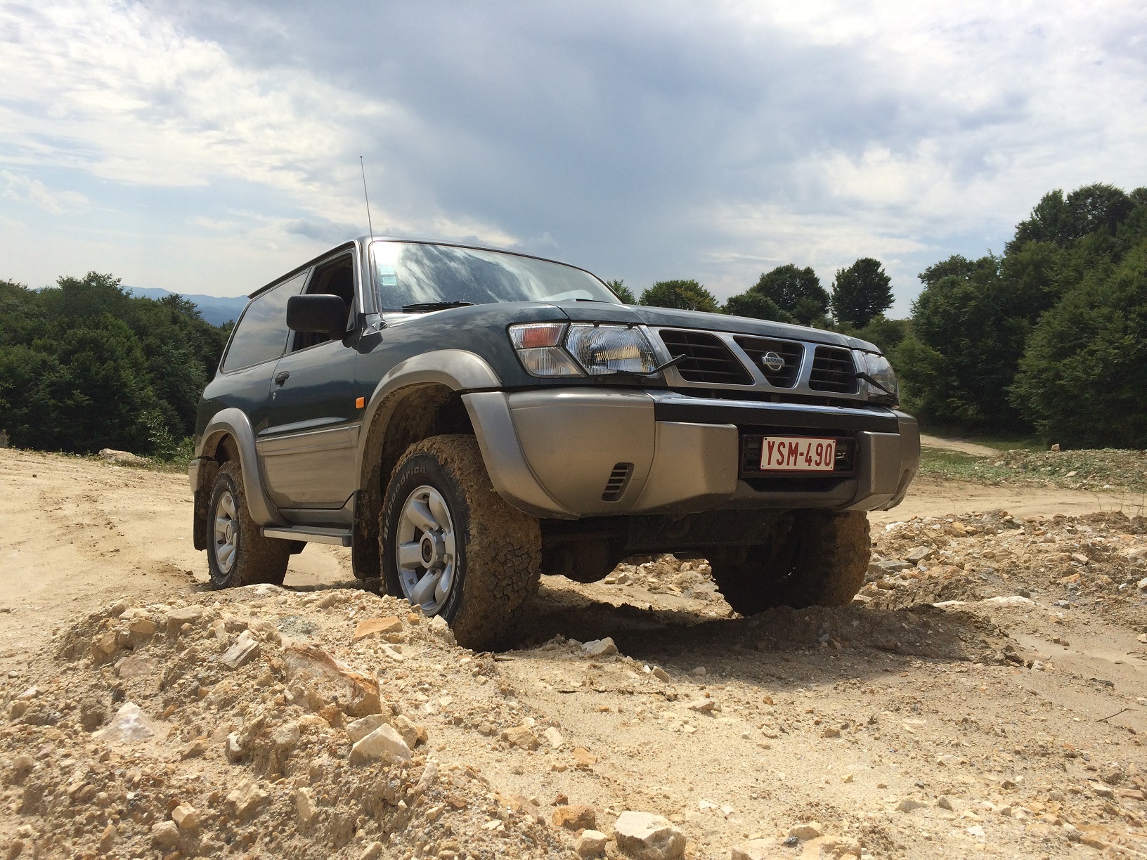

Paul_MTP Postat Iulie 15, 2014 Autor Partajează Postat Iulie 15, 2014 Re: Am intampinat cateva probleme cu patrolul Poate nu am citit eu atent dar initiatorul topicului nu cred ca a specificat exact ce doreste sa faca cu masina. Unii au acest gen de agrecat ca masina de noroiala. Altii , o au si de buna si de rea. Si de autostrada, si de calarit paduri. Daca este numai pentru desfundat mlastini , atunci amvelopele cat mai extreme si mai dedicate vor fi cea mai buna alegere. Daca masina este utilizata si in oras ca masina de zi cu zi , aceasta solutie vine cu niste hangarale. Anvelopele de extrem nu prea au ce cauta pe asfalt. Creaza un mare disconfort , zgomot neplacut , franarea pe asfalt cu asemenea gume schimba total comportamentul masinii . Sunt gume scumpe si cel care le cumpara trebuie sa stie exact ce doreste sa faca cu ele . Nu este o optiune sa le cumpere si sa constate ca nu sunt cea mai buna alegere. Alegerea unor anvelope este foarte grea , mai ales cand incalti o astfel de masina . Trebuie sa faci un compromis cat mai potrivit de ceea ce doresti tu de la masina. Nu te grabi sa mergi la cumparaturi . Intai studiaza bine ce inseamna un profil si o compozitie si dupa aceea fa alegerea. Poate nu am fost foarte explicit imi cer scuze si nu vreau sa dezvoltam aici un topic al polemicilor ci unul constructiv, masina este una secundara dedicata expeditiilor la munte , padure , si off-road moderat aici poate nu am folosit bine termenul...:grin: in orice caz nu la extrem,vreau sa pregatesc masina pentru a face fata unei situatii mai dificile si sunt convins ca vor multe. Va pun cateva poze cu tancul asa cum a venit:grin: Link spre comentariu Distribuie pe alte site-uri Alte opțiuni partajare...

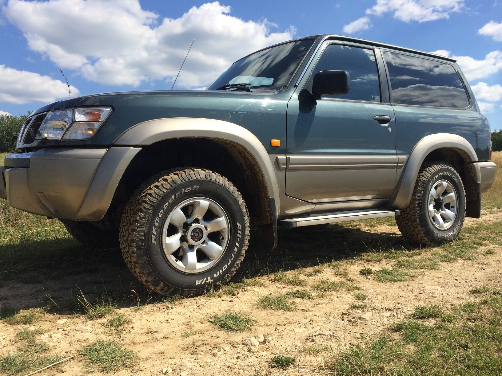

dulceanu ionel Postat Iulie 15, 2014 Partajează Postat Iulie 15, 2014 Re: Am intampinat cateva probleme cu patrolul La ce vrei tu sa faci cred ca merg si at-urile de pe masina dar sa inveti sa folosesti si sa stapanesti masina corespunzator.Eu am doua randuri de roti,simex cand stiu ca plec la lucruri grave si at-uri Bfg care fac treaba buna pe zapada si pe nisip.Am avut cam toate mt-urile si cel mai bine m-am impacat cu kumho dar se tocesc repede,km2 este mediocru si mult mai slab ca anteriorul km1 recunoscut pentru durabilitatea lui.Daca vrei totusi un mt vezi ca uni producatori mai fac profilul de la km1 de la bfg. Fiecare zi trebuie trăită ca și cum ar fi ultima.. Off-road Alyon Team Link spre comentariu Distribuie pe alte site-uri Alte opțiuni partajare...
Yonutz Postat Iulie 16, 2014 Partajează Postat Iulie 16, 2014 Re: Am intampinat cateva probleme cu patrolul Buna dimineata, Inainte sa iti bati joc de masina, primeneste-o de izmene, chiloti si toate cele si verific-o tehnic. Adica un control de rampa, un schimb de uleiuri, un miscat de roti sa stii pe ce te bazezi daca te bazezi. In ceea ce privesc anvelopele ...depinde unde tintesti. Am avut mai multe tipuri de anvelope si incerc sa-mi expun o parere obiectiva: Daca intentionezi un suspension lift (kit de suspensie cu +) atunci toata discutia de mai jos devine aproape nula .. In varianta suspensie stock si pe jantele tale: - Silverstone Xtrem (profil simex) - 33x10.5 R16 ... imbatabile in teren dar mai zgomotoase pe asfalt - Federal Coragia - 265/75 R16 ...sunt bune atat in teren cat si pe asfalt - BFG KM2- 265/75 R16... sunt similare Federalului - Insa Turbo - 265/75 R16 (profil simex) resapate... sunt bunicele in teren cat si pe asfalt (e o anvelopa tare deci se uzeaza greu) - probabil ca mai exista si alte variante ... Le-am avut pe masinile mele pe toate, de toate am fost multumit. Cam asta e, eu iti doresc succes si asteptam cu interes sa vedem evolutia bidonului ...:grin: consiliere - diagnoza - evaluare - recovery Link spre comentariu Distribuie pe alte site-uri Alte opțiuni partajare...
Paul_MTP Postat Iulie 16, 2014 Autor Partajează Postat Iulie 16, 2014 Re: Am intampinat cateva probleme cu patrolul Primul lucru pe care l-am facut a fost sa schimb uleiul 5W 30 Repsol Elite si filtre + metabond , dupa achizitionarea gumelor ma indrept spre directie si apoi , la bile fata am vazut putina rugina pe ele , am vazut la tine Yonutz intreaga operatiune de curatare/gresare , si cred ca si animalul are nevoie de asa ceva:grin: Link spre comentariu Distribuie pe alte site-uri Alte opțiuni partajare...
