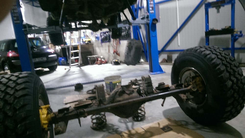

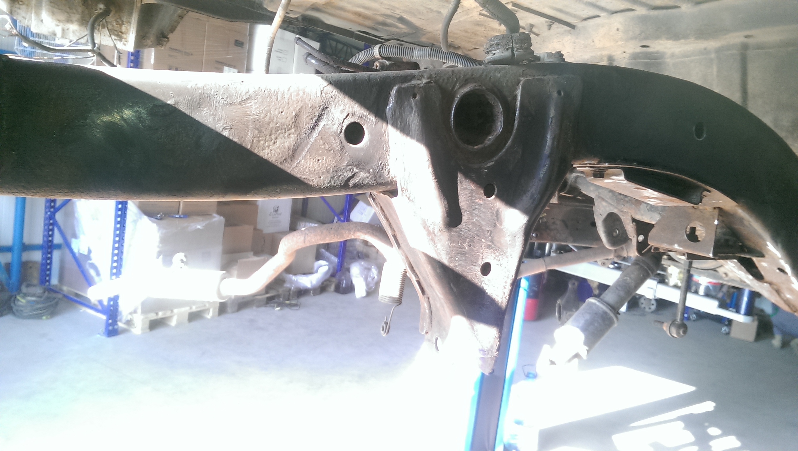

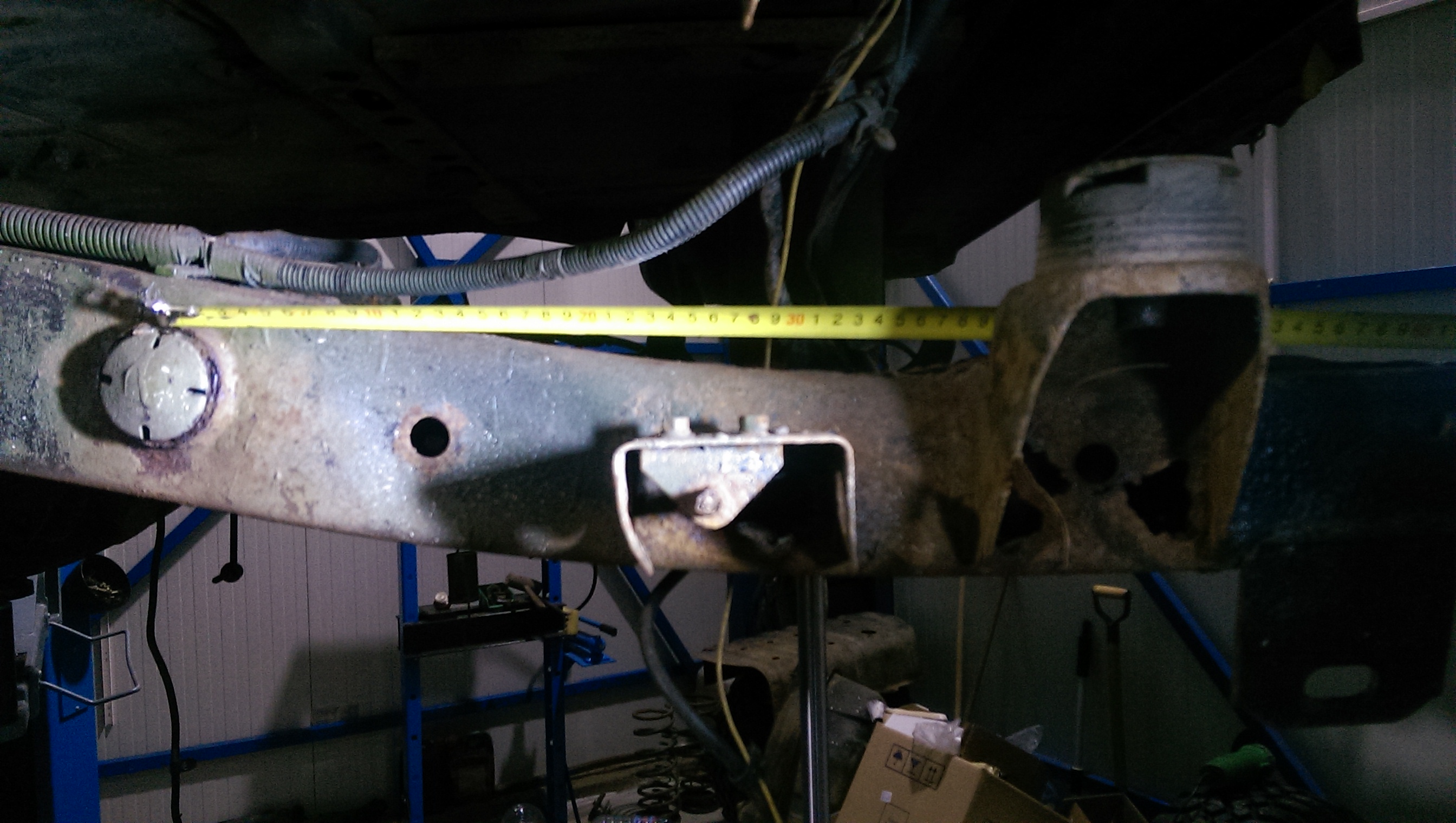

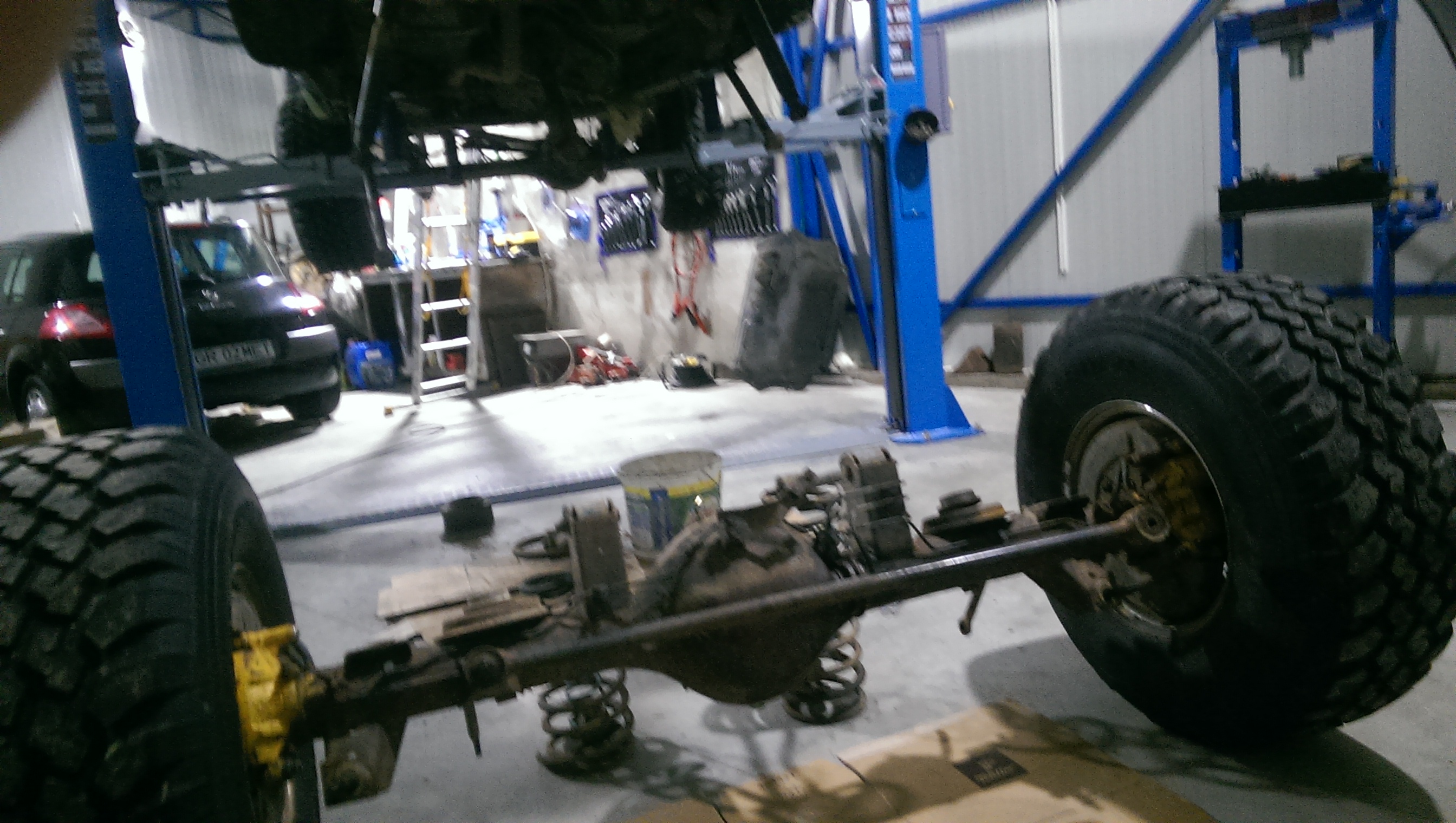

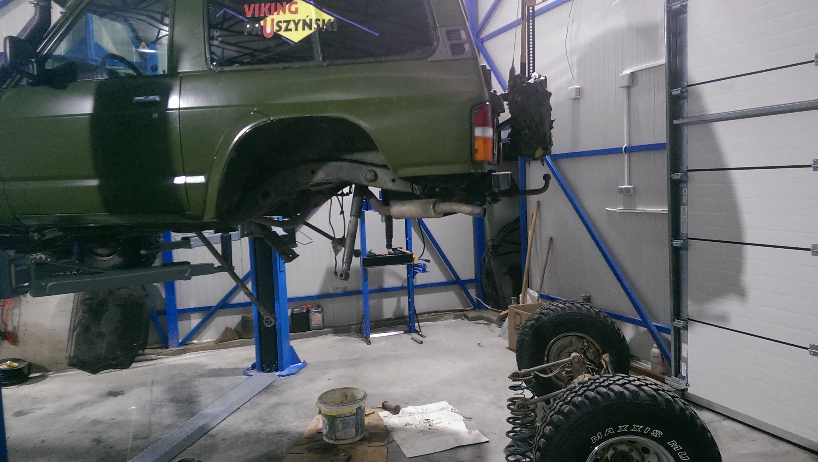

nenea1973 Postat Ianuarie 28, 2015 Autor Partajează Postat Ianuarie 28, 2015 Re: Patrol y60 noua mea masina Si in sfarsit wiking-ul e la terapie intensiva ! DACA UN LUCRU MERITA SA FIE FACUT , MERITA SA FIE FACUT BINE !! Link spre comentariu Distribuie pe alte site-uri Alte opțiuni partajare...
rockshox Postat Ianuarie 29, 2015 Partajează Postat Ianuarie 29, 2015 Re: Patrol y60 noua mea masina Si in sfarsit wiking-ul e la terapie intensiva ![ATTACH=CONFIG]235493[/ATTACH][ATTACH=CONFIG]235494[/ATTACH][ATTACH=CONFIG]235495[/ATTACH][ATTACH=CONFIG]235492[/ATTACH] "masina este in stare perfecta optic si tehnic, reconditionata complet acum 6 luni." :ha: pai e frumos asa?! :daisazacaji5: http://forum.club4x4.ro/showthread.php?85833-Nissan-patrol-y60-SWB-1996&p=975464&viewfull=1#post975464 Bafta la astupat gaurile din sasiu! Bafta la reconditionarea no.2 :h5 Link spre comentariu Distribuie pe alte site-uri Alte opțiuni partajare...
RZV Postat Ianuarie 29, 2015 Partajează Postat Ianuarie 29, 2015 Re: Patrol y60 noua mea masina "masina este in stare perfecta optic si tehnic, reconditionata complet acum 6 luni." :ha: pai e frumos asa?! :daisazacaji5: http://forum.club4x4.ro/showthread.php?85833-Nissan-patrol-y60-SWB-1996&p=975464&viewfull=1#post975464 Bafta la astupat gaurile din sasiu! Bafta la reconditionarea no.2 :h5 Acum o sa fie ok,dupa cum muncesti tu.... Cumpara suspensia acum , tot este totul desfacut.la fel si bucsi si chestii. O sa trec sa povestim ,saptamana viitoare ca le telefon am momente cind nu pot detalia . Dacă de întelepţi o povaţă este apreciată, de proşti e ca o jignire considerată. Dream It, Do It, Live It.... Link spre comentariu Distribuie pe alte site-uri Alte opțiuni partajare...
nenea1973 Postat Ianuarie 29, 2015 Autor Partajează Postat Ianuarie 29, 2015 (editat) Re: Patrol y60 noua mea masina "masina este in stare perfecta optic si tehnic, reconditionata complet acum 6 luni." :ha: pai e frumos asa?! :daisazacaji5: http://forum.club4x4.ro/showthread.php?85833-Nissan-patrol-y60-SWB-1996&p=975464&viewfull=1#post975464 Bafta la astupat gaurile din sasiu! Bafta la reconditionarea no.2 :h5[/QU Multumesc! Am ceva treaba ! Dar asta am vazut cand am cumparat-o ! Omul mi-a zis ca nu a umblat la pe dedesubt! Cu rabdare si ceva pricepere toate se fac ! SI CONTINUAREA ! : LE; Dupa curatare de da cu feruginol , se spala si se da cu grund cu intaritor . "NOVOL '' Editat Ianuarie 29, 2015 de nenea1973 DACA UN LUCRU MERITA SA FIE FACUT , MERITA SA FIE FACUT BINE !! Link spre comentariu Distribuie pe alte site-uri Alte opțiuni partajare...
nenea1973 Postat Ianuarie 29, 2015 Autor Partajează Postat Ianuarie 29, 2015 Re: Patrol y60 noua mea masina Acum o sa fie ok,dupa cum muncesti tu.... Cumpara suspensia acum , tot este totul desfacut.la fel si bucsi si chestii. O sa trec sa povestim ,saptamana viitoare ca le telefon am momente cind nu pot detalia . Te astept bucuros! In legatura cu suspensia ma mai gandesc ca momentan am pierdut dira banilor ! Poate peste vreo trei luni . DACA UN LUCRU MERITA SA FIE FACUT , MERITA SA FIE FACUT BINE !! Link spre comentariu Distribuie pe alte site-uri Alte opțiuni partajare...

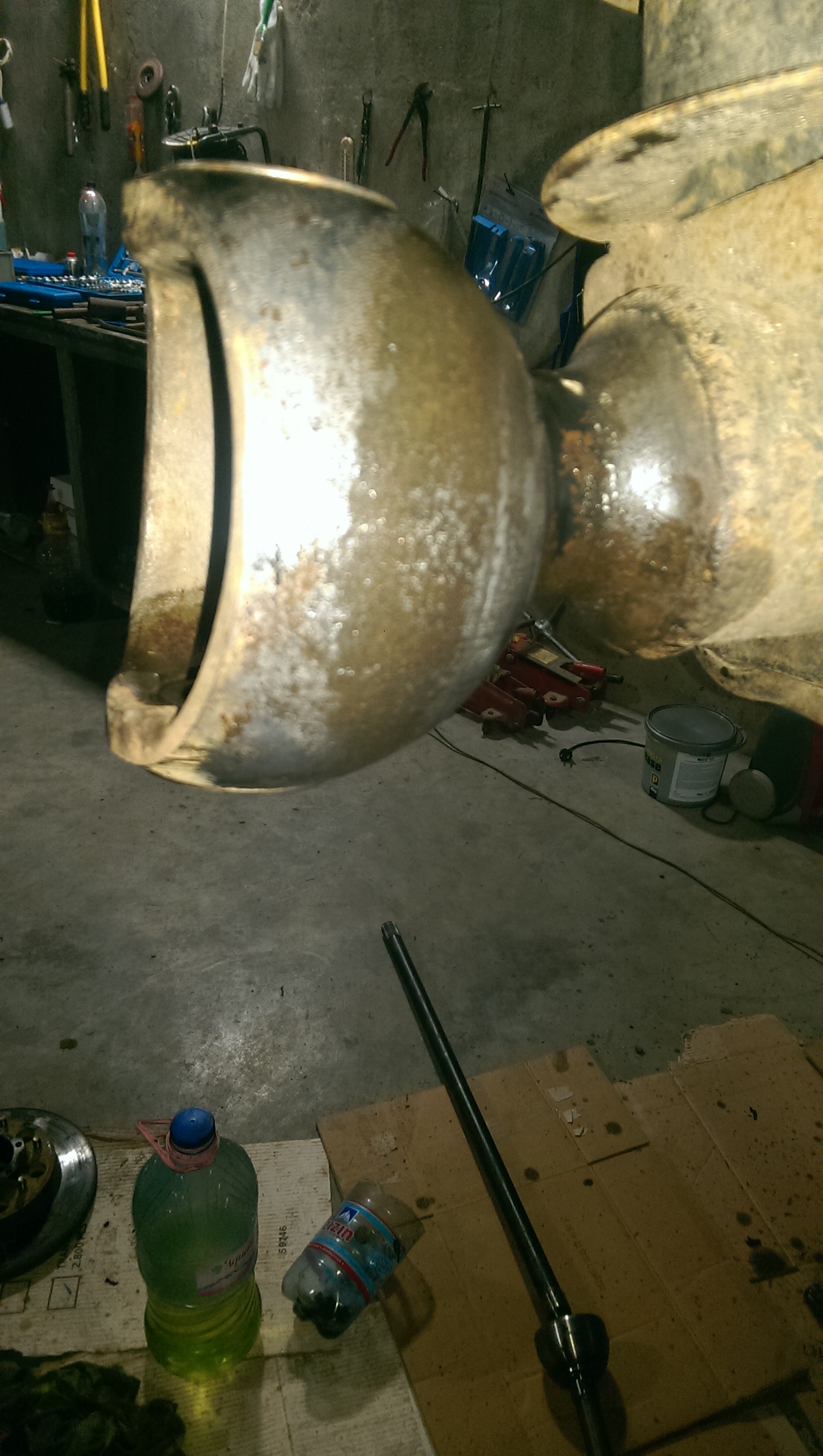

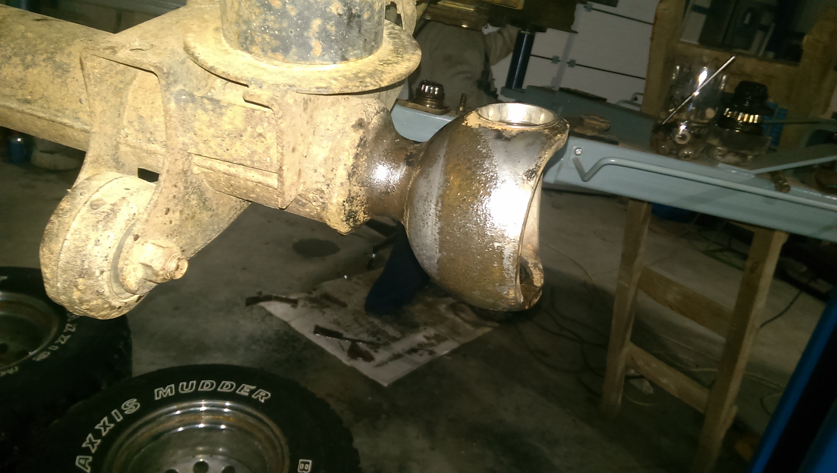

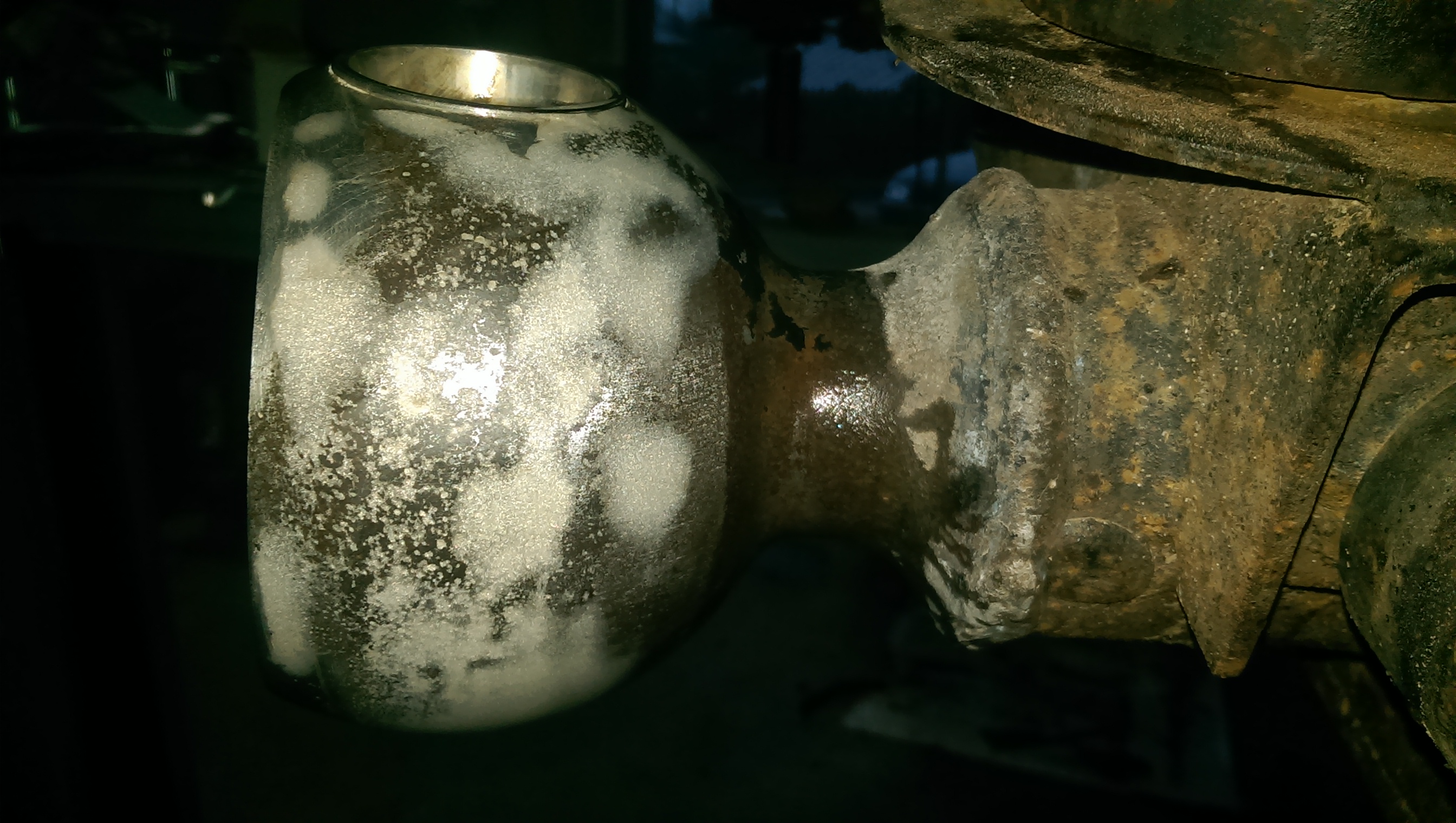

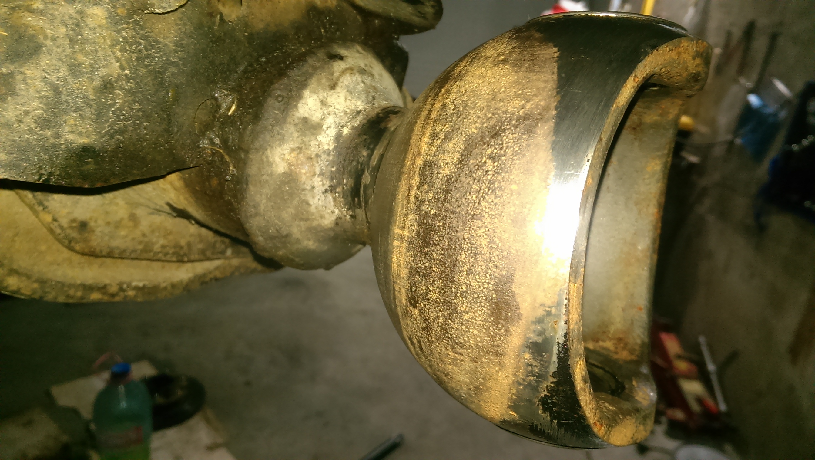

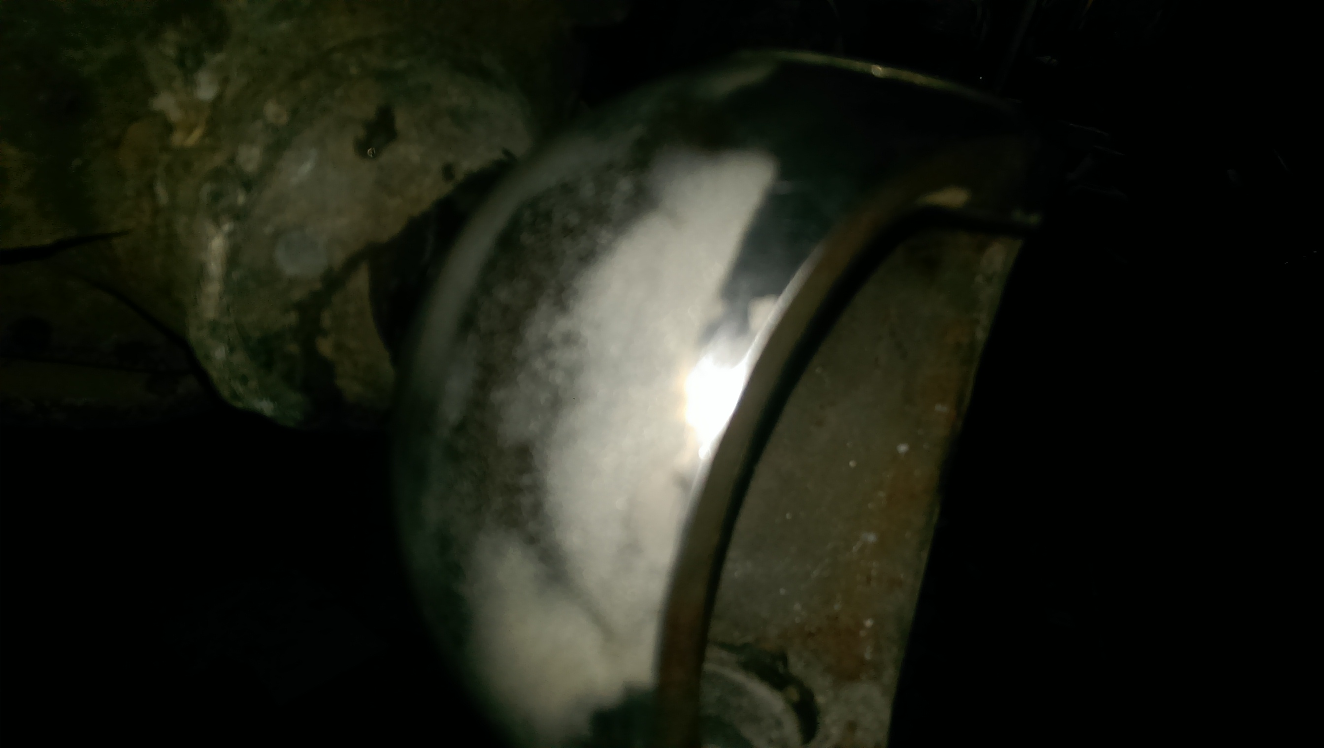

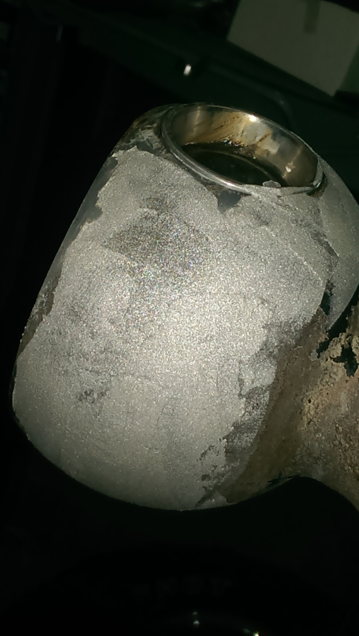

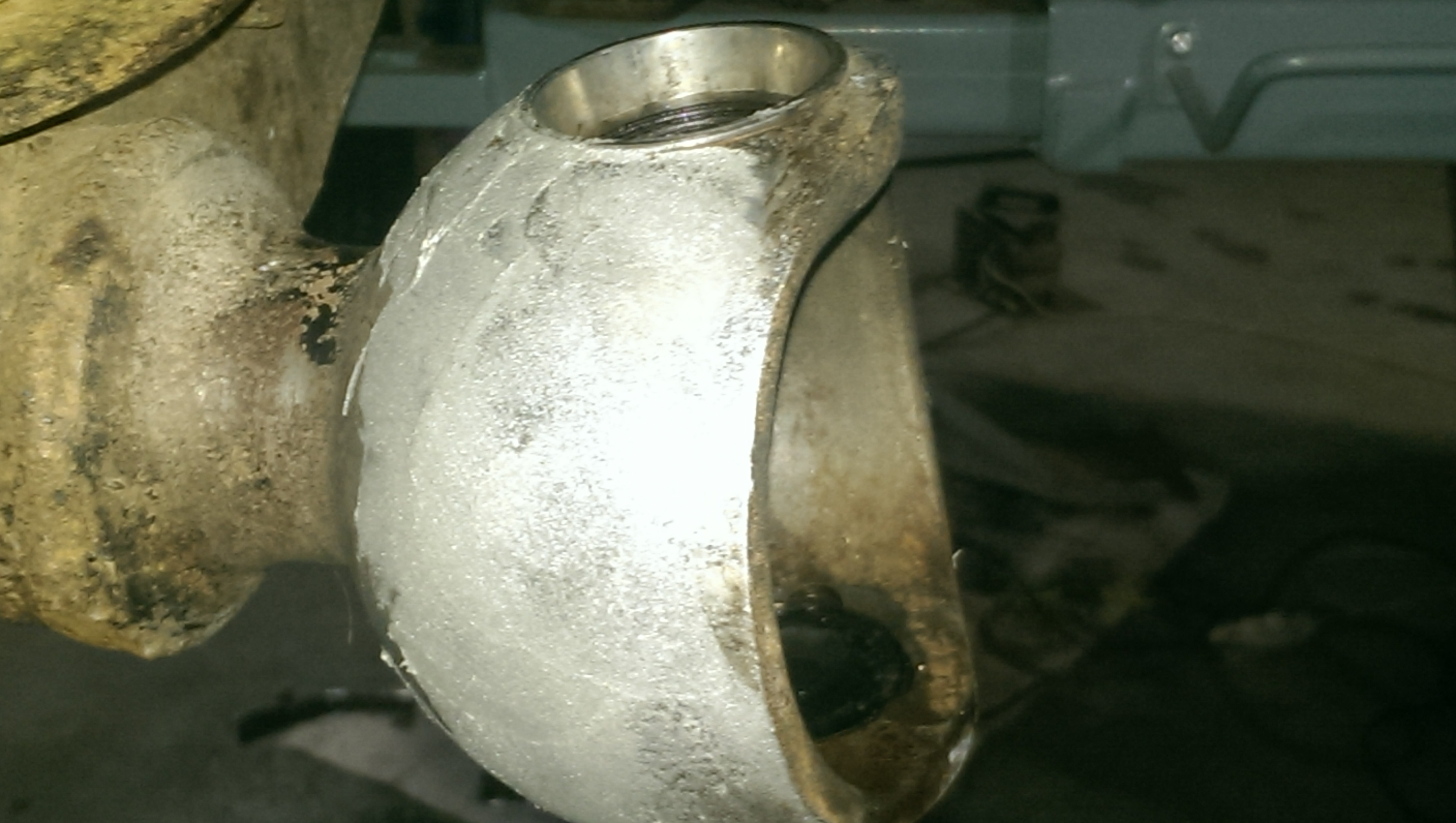

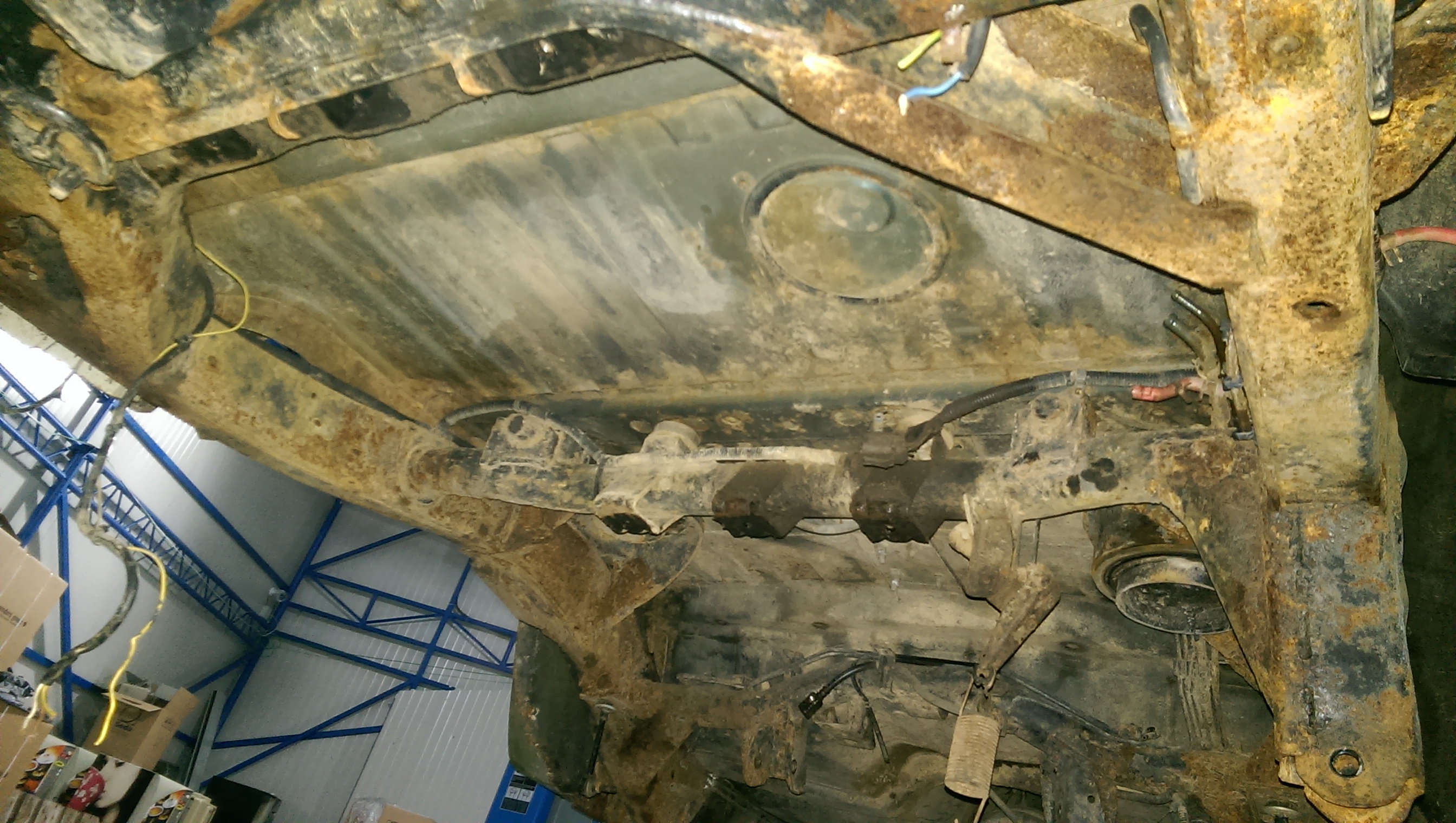

nenea1973 Postat Ianuarie 31, 2015 Autor Partajează Postat Ianuarie 31, 2015 Re: Patrol y60 noua mea masina si putina atentie pentru puntea fata : chit cu metal. DACA UN LUCRU MERITA SA FIE FACUT , MERITA SA FIE FACUT BINE !! Link spre comentariu Distribuie pe alte site-uri Alte opțiuni partajare...
cos Postat Ianuarie 31, 2015 Partajează Postat Ianuarie 31, 2015 Re: Patrol y60 noua mea masina .... urmeaza o vopsea epoxi bicomponent peste sfere ? Grosimea minima pentru acoperirile pe metal ar trebui sa fie de minim o.8 mm , altfel se exfoliaza incepand de la o margine daca ramane neprotejata . Garniturile racloare de la sfere - 4057901 J 00 - seal-grease , knuckle flange . E pacat sa nu le pui noi sa fie bine sa nu fie rau ... ... sa fim corecti pana la capat ! Nu cere nimeni sa fii impecabil si un fel de varf de gama , doar corect e destul ! Link spre comentariu Distribuie pe alte site-uri Alte opțiuni partajare...
nenea1973 Postat Ianuarie 31, 2015 Autor Partajează Postat Ianuarie 31, 2015 Re: Patrol y60 noua mea masina .... urmeaza o vopsea epoxi bicomponent peste sfere ? Grosimea minima pentru acoperirile pe metal ar trebui sa fie de minim o.8 mm , altfel se exfoliaza incepand de la o margine daca ramane neprotejata . Garniturile racloare de la sfere - 4057901 J 00 - seal-grease , knuckle flange . E pacat sa nu le pui noi sa fie bine sa nu fie rau ... vopsea epoxy NU M AM GANDIT LA ASTA) nu am acum decat acel grund bicomponent, o sa caut luni (sa vad cine vinde ca nu mi a trebiut pana acum ) , garniturile sunt noi (daca tine de la o reparative la alta e bine ca le fac din nou ) MULTUMESC DE IDEE ! (nu sunt atat de adanci peste tot ) DACA UN LUCRU MERITA SA FIE FACUT , MERITA SA FIE FACUT BINE !! Link spre comentariu Distribuie pe alte site-uri Alte opțiuni partajare...

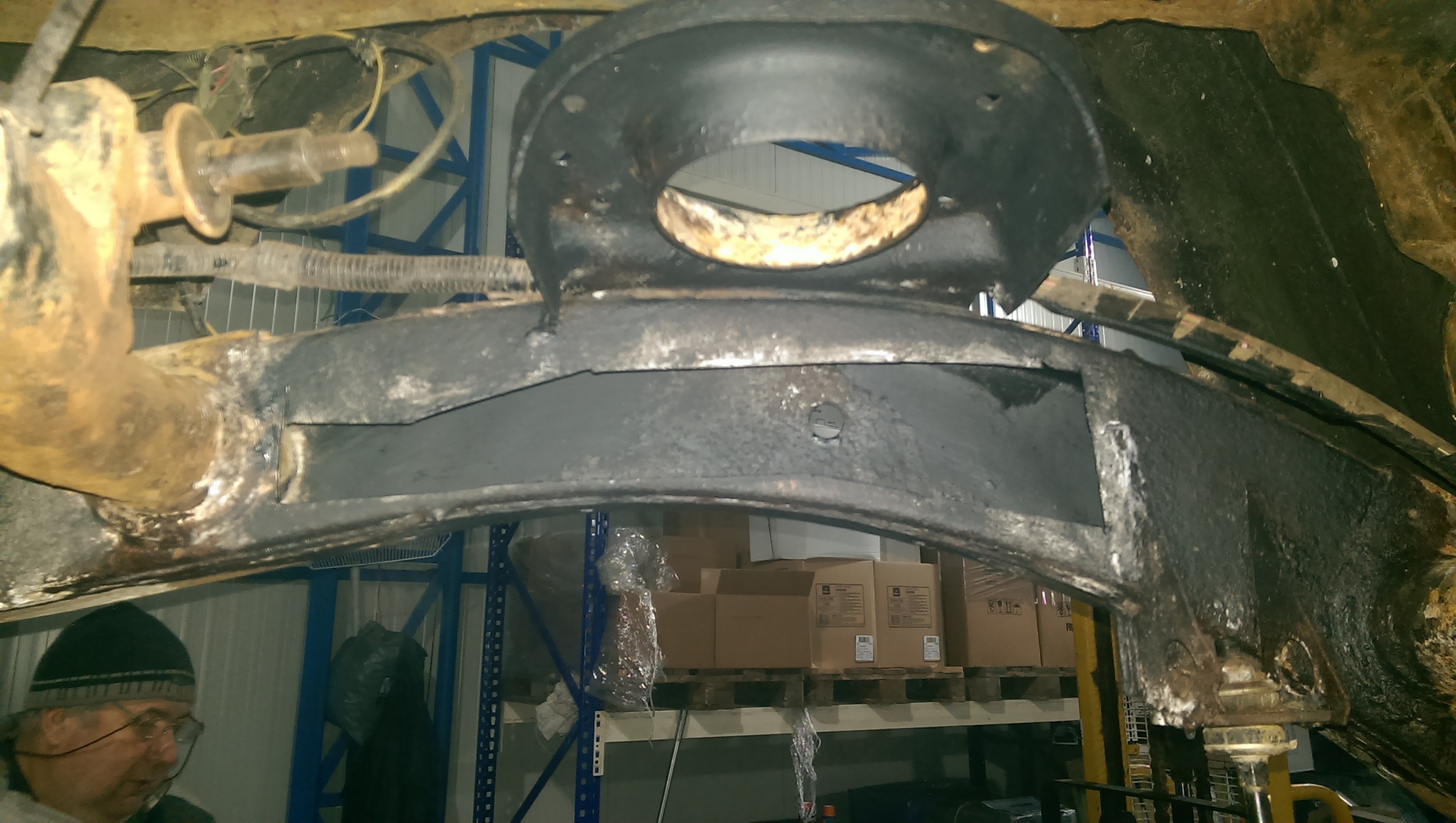

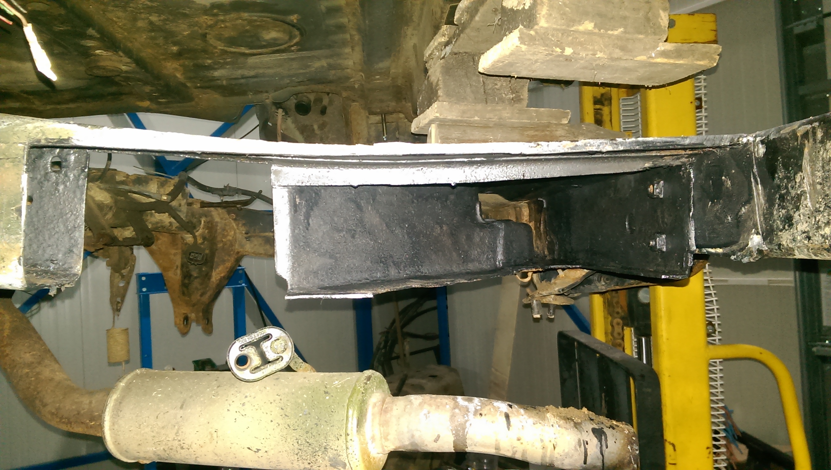

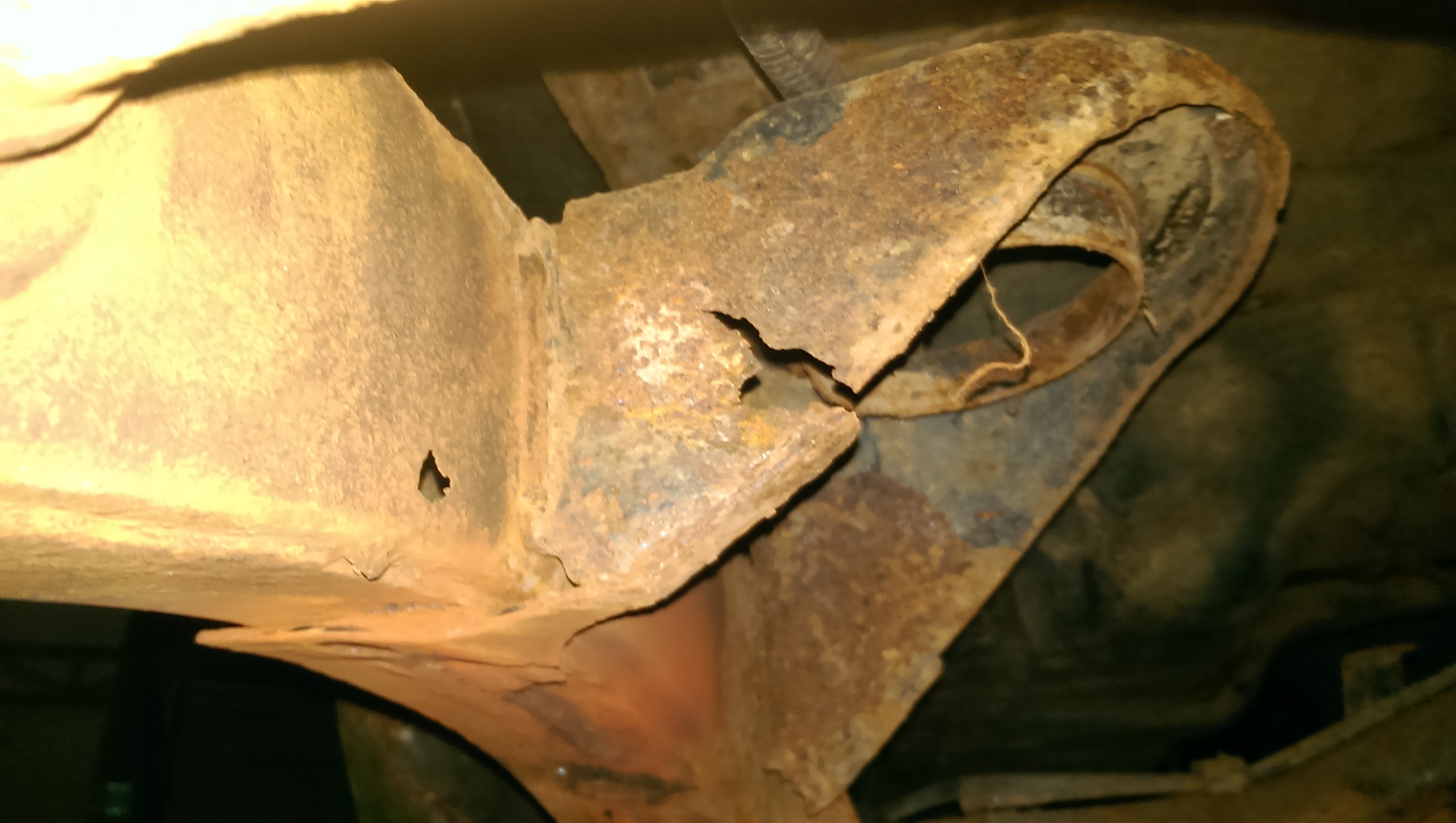

nenea1973 Postat Februarie 1, 2015 Autor Partajează Postat Februarie 1, 2015 Re: Patrol y60 noua mea masina Si am mai gasit ceva rugină sub niste chit bine plasat . :no DACA UN LUCRU MERITA SA FIE FACUT , MERITA SA FIE FACUT BINE !! Link spre comentariu Distribuie pe alte site-uri Alte opțiuni partajare...
nenea1973 Postat Februarie 3, 2015 Autor Partajează Postat Februarie 3, 2015 Re: Patrol y60 noua mea masina .... urmeaza o vopsea epoxi bicomponent peste sfere ? Grosimea minima pentru acoperirile pe metal ar trebui sa fie de minim o.8 mm , altfel se exfoliaza incepand de la o margine daca ramane neprotejata . Garniturile racloare de la sfere - 4057901 J 00 - seal-grease , knuckle flange . E pacat sa nu le pui noi sa fie bine sa nu fie rau ... Producatorul zice ca e autonivelanta si sa o dau cu pensula! La tine cum a iesit mai bine ? DACA UN LUCRU MERITA SA FIE FACUT , MERITA SA FIE FACUT BINE !! Link spre comentariu Distribuie pe alte site-uri Alte opțiuni partajare...
cos Postat Februarie 3, 2015 Partajează Postat Februarie 3, 2015 (editat) Re: Patrol y60 noua mea masina Nu chiar asa de autonivelanta , cel putin dupa unila mea opinie ... Intodeauna doua pensulari , cu slefuire grosiera intre straturi si slefuire de semifinisare inainte de vopsire , lasata rasina sa se intareasca ( in sezonul rece am pus puntea langa un calorifer si am acoperit-o cu o prelata sa-i fac un cort cald ). Vopsirea la pistol in cateva straturi in aceasi zi , pana la o acoperire perfecta . Rezultate excelente in anotimpul cald , o ratare in sezonul rece dar tind sa incriminez o degresare insuficienta care a dus la o lipsa de aderenta intr-o zona de aprox 4 cam in diametru - repetat intreaga operatie inclusiv sablarea , rezultatul bun . Fara reclamatii , masina cu problema n-a fost spalata niciodata (e la agricultura ) , puntea aia vede mult camp arat , celelate si ele au viata grea si intretinere minima si tarzie dar sferele se prezinta bine . Am folosit rasina pensulabila de la Loctite , folosita pentru reparatia interioara a pompelor centrifugale care lucreaza cu lichide cu abrazive in suspensie . Relativ scump dar rezultate ireprosabile . Cand s-a pus problema bugetului am folosit si o rasina epoxi de la Fabory ( aia la seringa dubla , nu mai stit exact care dar am ales-o pe cea mai rezistenta ca care o aveau pe raft , mai ieftina dar ... nu stiu daca ar fi un ' dar ' ... doua seringi mi-au ajuns pentru sferele de la Toyota ca sunt mai mici decat la Y60 ... masina e la agricultura si ea in insula Brailei , o vad de doua ori pe an la o minima revizie , n-au fost probleme chiar daca rasina e mai comerciala si mai putin de incredere ... teoretic ) . Editat Februarie 3, 2015 de cos ... sa fim corecti pana la capat ! Nu cere nimeni sa fii impecabil si un fel de varf de gama , doar corect e destul ! Link spre comentariu Distribuie pe alte site-uri Alte opțiuni partajare...
nenea1973 Postat Februarie 3, 2015 Autor Partajează Postat Februarie 3, 2015 (editat) Re: Patrol y60 noua mea masina Nu chiar asa de autonivelanta , cel putin dupa unila mea opinie ... Intodeauna doua pensulari , cu slefuire grosiera intre straturi si slefuire de semifinisare inainte de vopsire , lasata rasina sa se intareasca ( in sezonul rece am pus puntea langa un calorifer si am acoperit-o cu o prelata sa-i fac un cort cald ). Vopsirea la pistol in cateva straturi in aceasi zi , pana la o acoperire perfecta . Rezultate excelente in anotimpul cald , o ratare in sezonul rece dar tind sa incriminez o degresare insuficienta care a dus la o lipsa de aderenta intr-o zona de aprox 4 cam in diametru - repetat intreaga operatie inclusiv sablarea , rezultatul bun . Fara reclamatii , masina cu problema n-a fost spalata niciodata (e la agricultura ) , puntea aia vede mult camp arat , celelate si ele au viata grea si intretinere minima si tarzie dar sferele se prezinta bine . Am folosit rasina pensulabila de la Loctite , folosita pentru reparatia interioara a pompelor centrifugale care lucreaza cu lichide cu abrazive in suspensie . Relativ scump dar rezultate ireprosabile . Cand s-a pus problema bugetului am folosit si o rasina epoxi de la Fabory ( aia la seringa dubla , nu mai stit exact care dar am ales-o pe cea mai rezistenta ca care o aveau pe raft , mai ieftina dar ... nu stiu daca ar fi un ' dar ' ... doua seringi mi-au ajuns pentru sferele de la Toyota ca sunt mai mici decat la Y60 ... masina e la agricultura si ea in insula Brailei , o vad de doua ori pe an la o minima revizie , n-au fost probleme chiar daca rasina e mai comerciala si mai putin de incredere ... teoretic ) . Multumesc! Am fost la baietii de la europlastic si neavand la cantitate mica mi a dat domnul cristi o mostra de laborator de 500g plus intaritor gratis . O sa fac cate 50 de g odata si le fac pe rand . Si ceva munca de sisif: LE:şi mai sunt si ECO! TOP EPOXI® este un sistem epoxidic pe baza de apa, bicomponent, fara solvent. Sa vad daca o sa si tina . Editat Februarie 4, 2015 de nenea1973 DACA UN LUCRU MERITA SA FIE FACUT , MERITA SA FIE FACUT BINE !! Link spre comentariu Distribuie pe alte site-uri Alte opțiuni partajare...
