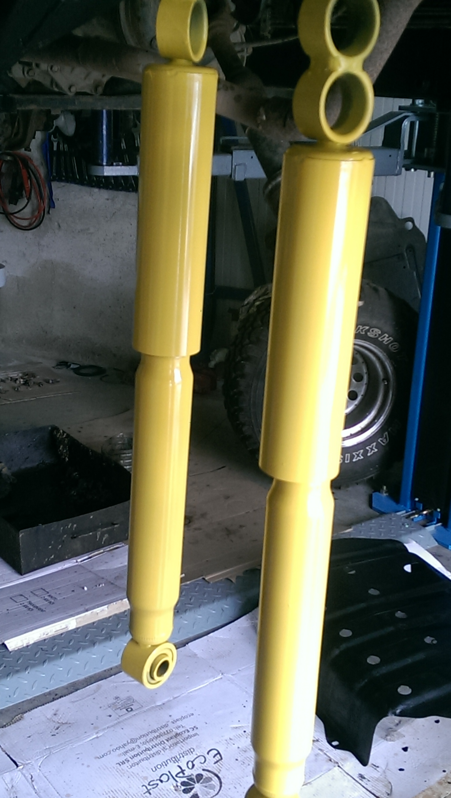

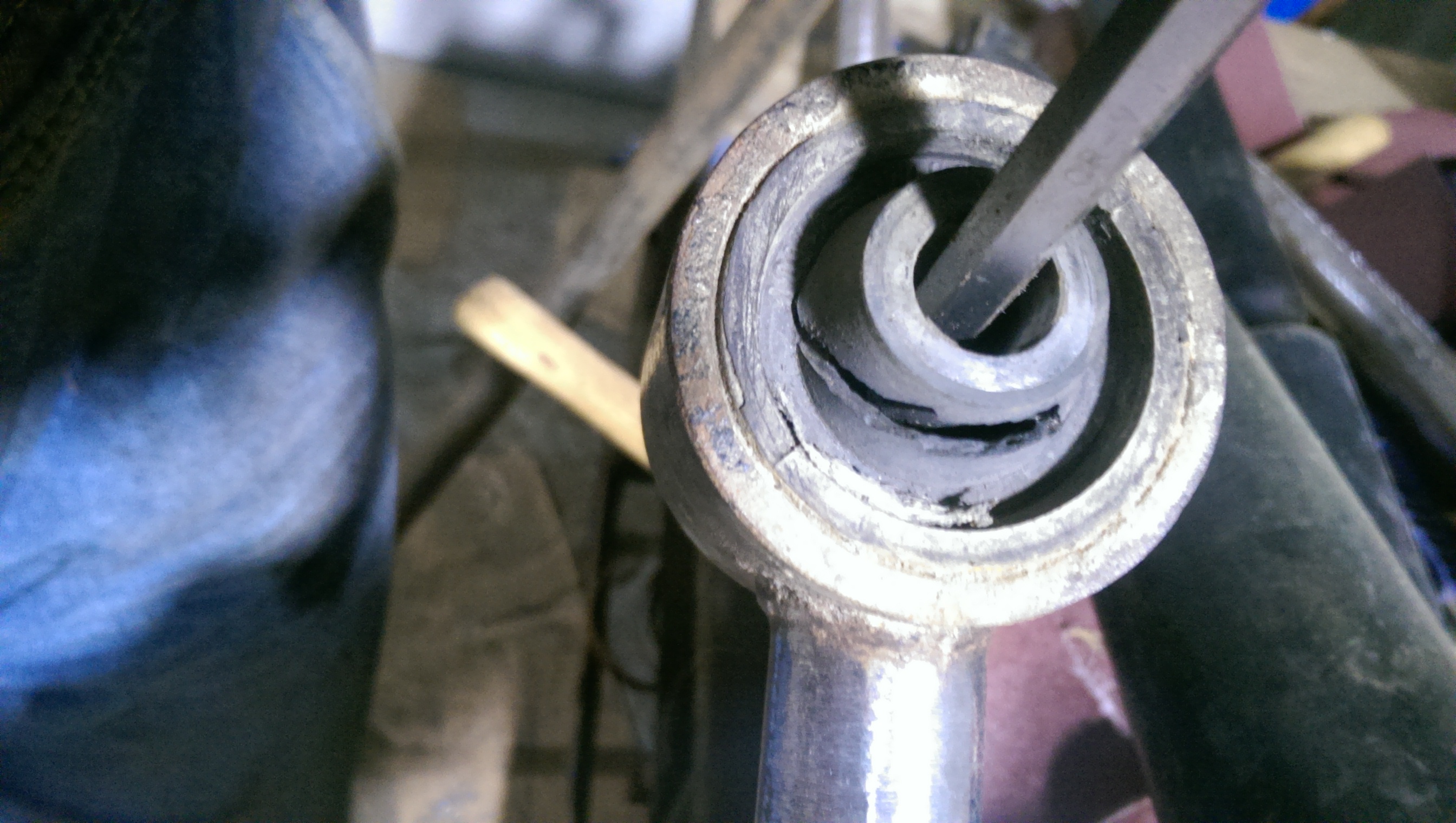

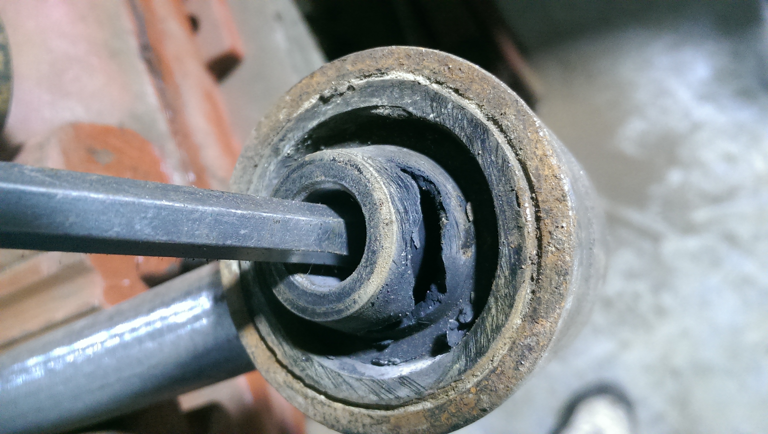

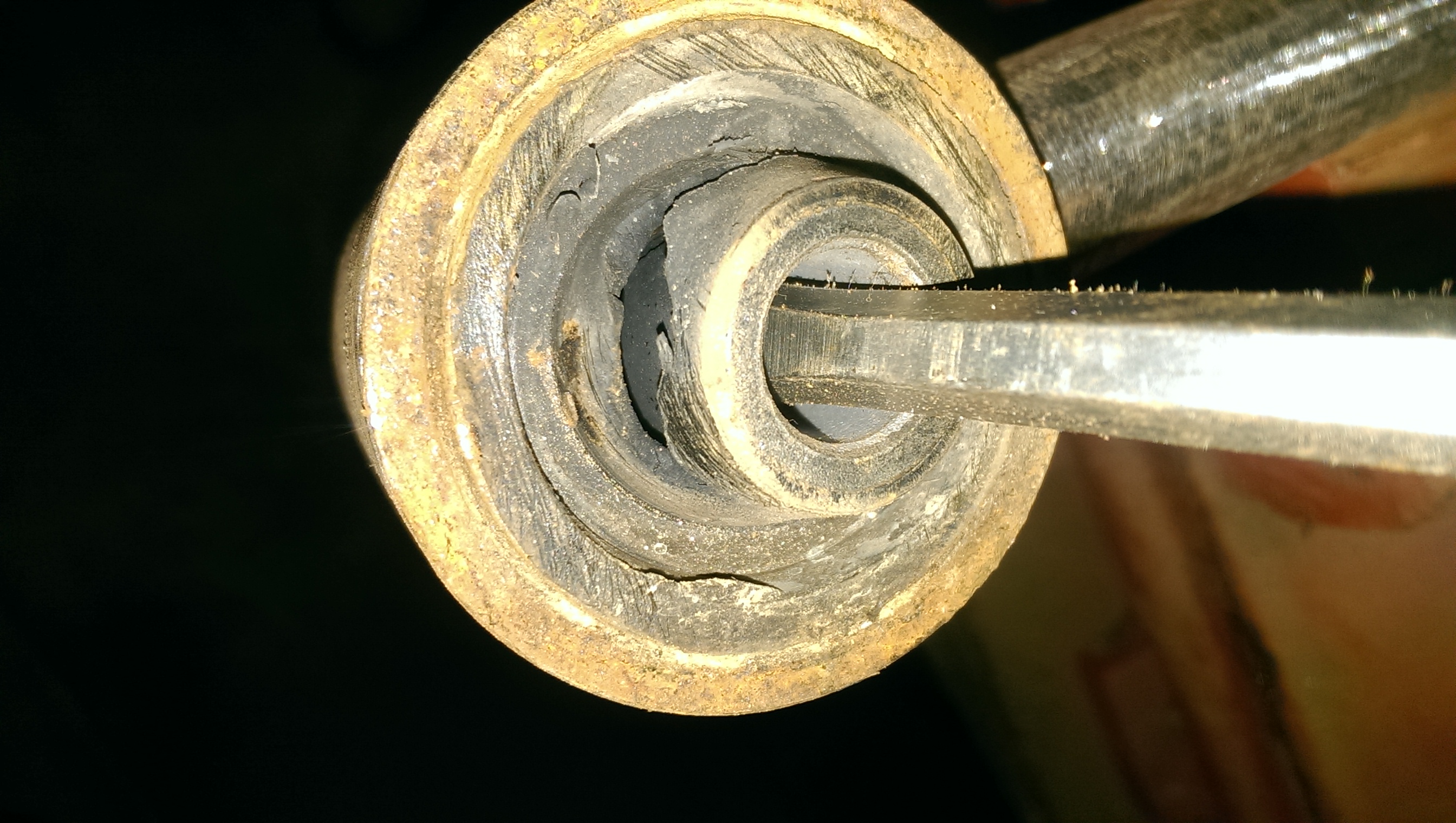

nenea1973 Postat Februarie 8, 2015 Autor Partajează Postat Februarie 8, 2015 Re: Patrol y60 noua mea masina Acum a trecut la frecat ci bibilit suspensia spate ! dar exista o problema : bucsile la tendoane arata nasol si as avea nevoie de sfaturi sau sugestii in inlocuirea lor . nu vreau unele rigide pt ca masina de sosea e alta ,patrolul mergand pe sosea numai pana la locul de distractie . Multumesc! DACA UN LUCRU MERITA SA FIE FACUT , MERITA SA FIE FACUT BINE !! Link spre comentariu Distribuie pe alte site-uri Alte opțiuni partajare...
cos Postat Februarie 8, 2015 Partajează Postat Februarie 8, 2015 Re: Patrol y60 noua mea masina Prima recomandare sunt si raman nedetronate bucsele de cauciuc originale . Fac tot ce trebuie si cum trebuie , oricand . ... sa fim corecti pana la capat ! Nu cere nimeni sa fii impecabil si un fel de varf de gama , doar corect e destul ! Link spre comentariu Distribuie pe alte site-uri Alte opțiuni partajare...
nenea1973 Postat Februarie 8, 2015 Autor Partajează Postat Februarie 8, 2015 (editat) Re: Patrol y60 noua mea masina Prima recomandare sunt si raman nedetronate bucsele de cauciuc originale . Fac tot ce trebuie si cum trebuie , oricand . Asa o sa fac! LE... daca nu e nimic mai bun dar nu stiu daca pentru 2000 km pe an nu ar rezista si ceva mai ieftin sau cele de poliuretan daca sunt mai ieeftine bineinteles . Poate sunt colegi care au incercat altceva cu success si pot impartasi experienta ?!? Editat Februarie 8, 2015 de nenea1973 DACA UN LUCRU MERITA SA FIE FACUT , MERITA SA FIE FACUT BINE !! Link spre comentariu Distribuie pe alte site-uri Alte opțiuni partajare...
giorgel Postat Februarie 9, 2015 Partajează Postat Februarie 9, 2015 (editat) Re: Patrol y60 noua mea masina Cos a zis in cateva cuvinte tot. Pentru 2000 km pe an mai merg si cele din poze, de ce sa le schimbi? Iti dau exemplul meu: am luat masina cu ceva bucsi galbene pe ici pe colo, din doua bucati fiecare, n-as sti sa spun natia/marca de provenienta. Cum ele cam praf erau, imi zic: hai bre sa intri si tu in randul lumii, sa te dai mare, baga niste OME shmekere. Si-am bagat, d'alea excentrice. Mai bine ....:fk2, ca nu fura ieftine:ha: Dupa nici un an, suspectez ceva. Ma uit la doamnele OME, crapate vai steaua lor. Ihim...bune rau:grin: Asa ca mi-am cumparat un set de scrie Nissan pe ele. Asteapta cumintele de vreun an, asa ca revin: mai merg si ale tale, pana strangi bani de originale:h5 Plus ca le schimbi in doi timpi si trei miscari. Editat Februarie 9, 2015 de giorgel Cînd te-ai nascut, tu ai plîns, iar altii s-au bucurat. Traieste-ti viata astfel încît, cînd vei muri, toti sa plînga, iar tu sa zîmbesti. Link spre comentariu Distribuie pe alte site-uri Alte opțiuni partajare...
nenea1973 Postat Februarie 9, 2015 Autor Partajează Postat Februarie 9, 2015 Re: Patrol y60 noua mea masina Domnilor!... M-am lămurit . Revin cu noutăti peste câteva zile ! DACA UN LUCRU MERITA SA FIE FACUT , MERITA SA FIE FACUT BINE !! Link spre comentariu Distribuie pe alte site-uri Alte opțiuni partajare...

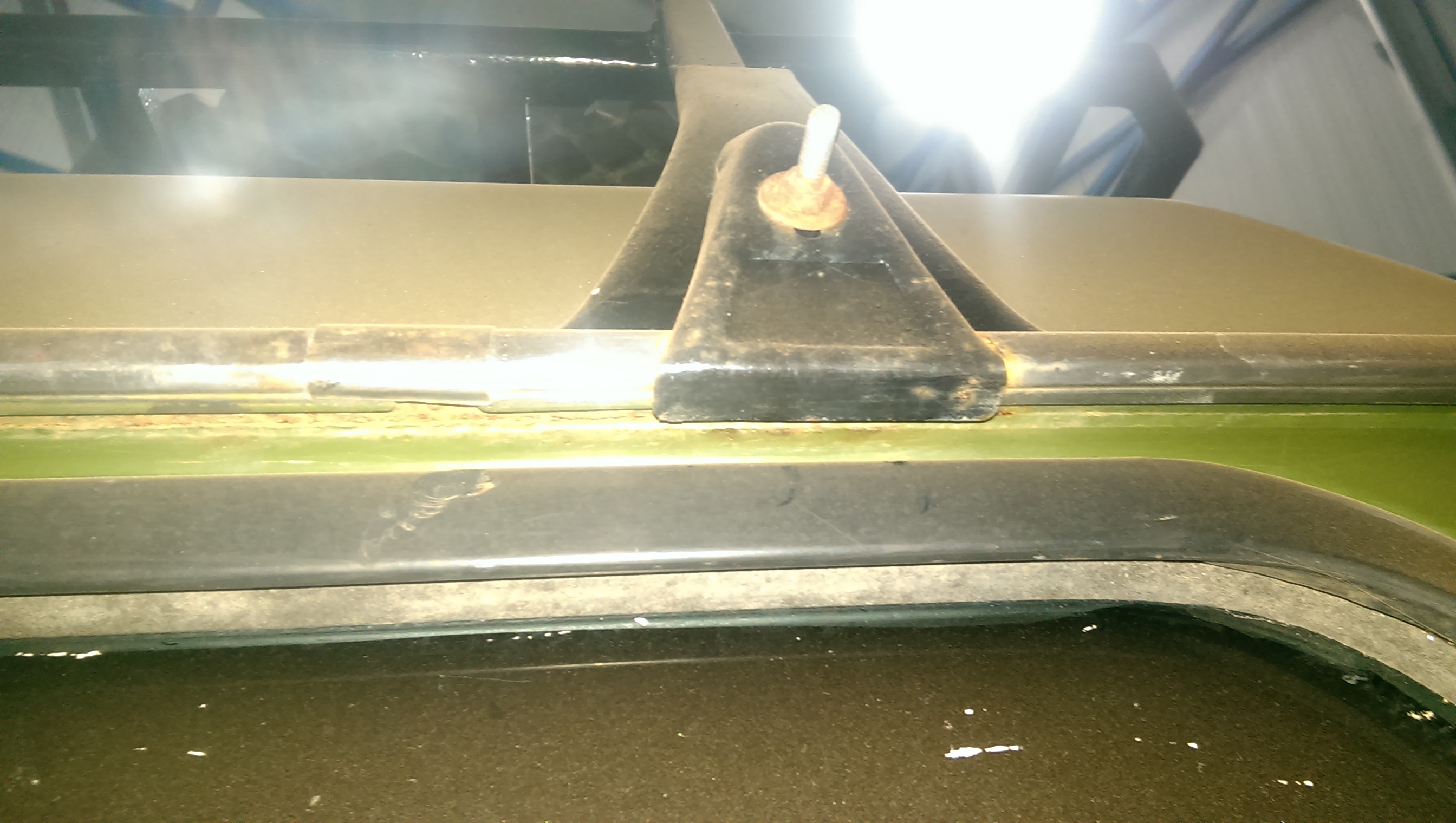

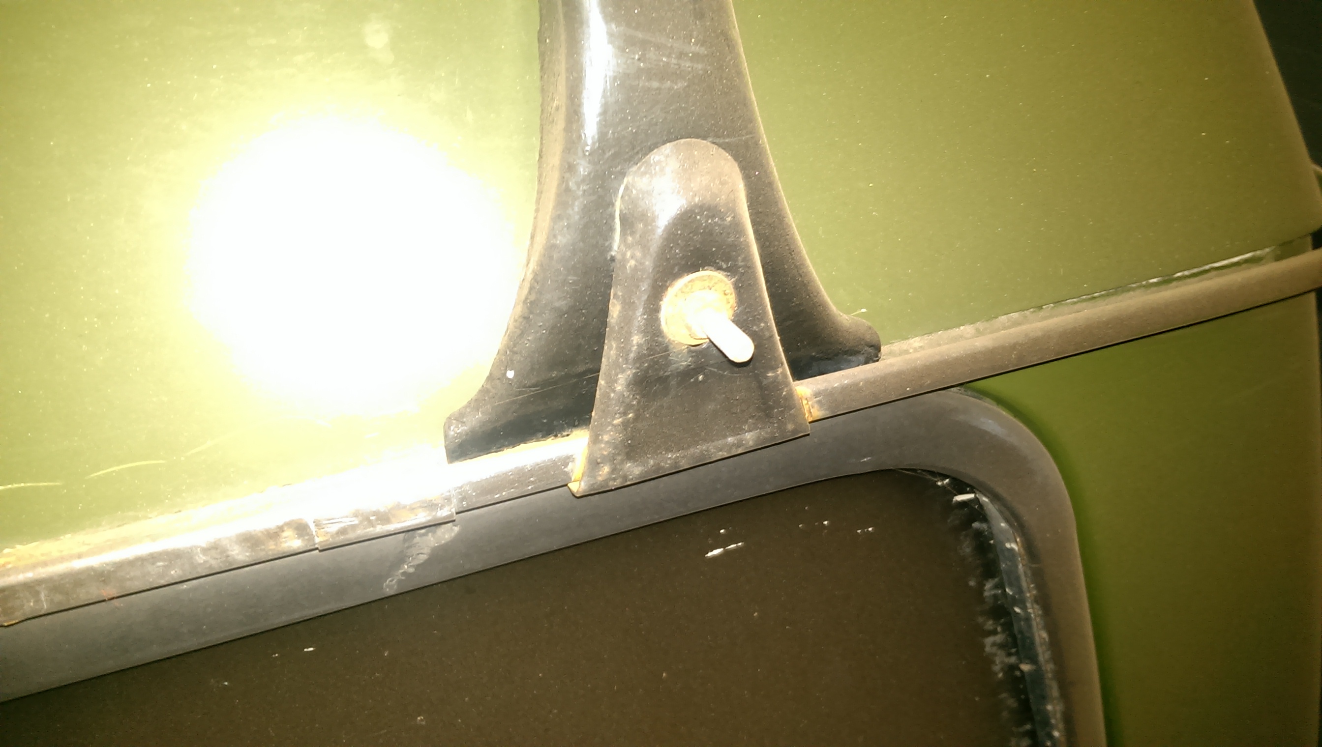

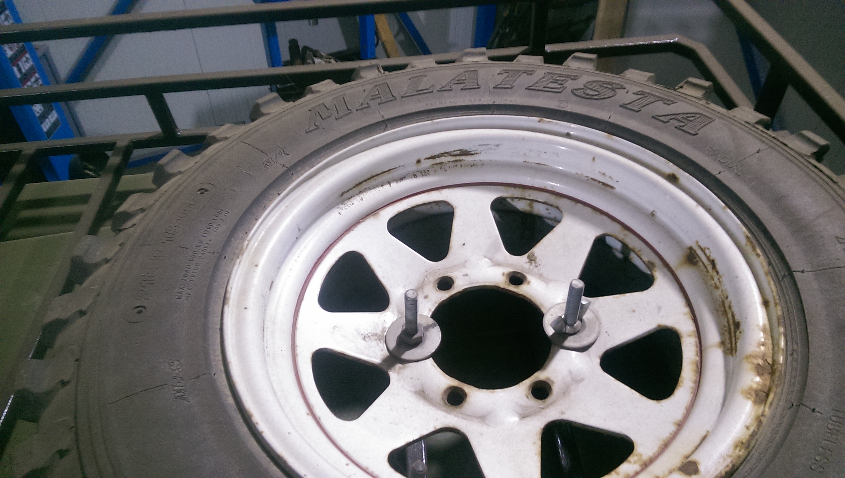

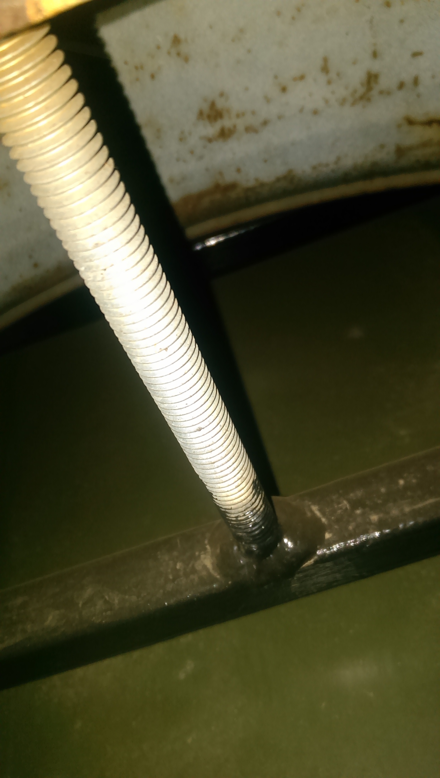

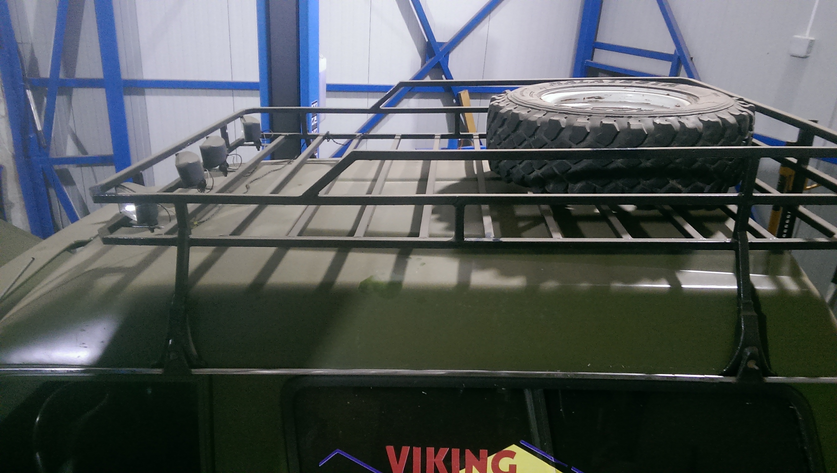

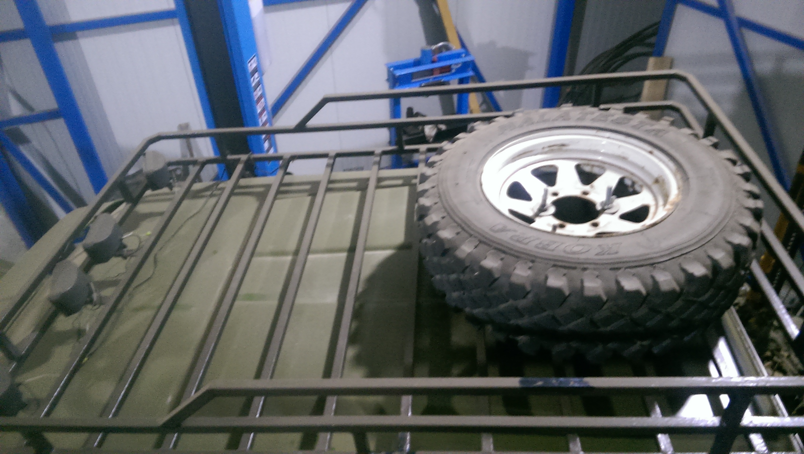

timberland0910 Postat Februarie 10, 2015 Partajează Postat Februarie 10, 2015 Re: Patrol y60 noua mea masina daca va rog frumos puteti face niste poze "mai de aproape" la roof rack ? dintre cate am vazut al dvs. imi place cel mai mult :) si eventual la sistemul de prindere a rotii de rezerva , ca banuiesc ca nu se plimbe in bunavoie pe acolo...multumesc anticipat aceleasi bucsi trebuie sa le schimb si eu + tampoanele la motor si cutie Natural Disaster Response Operations Link spre comentariu Distribuie pe alte site-uri Alte opțiuni partajare...
nenea1973 Postat Februarie 10, 2015 Autor Partajează Postat Februarie 10, 2015 Re: Patrol y60 noua mea masina daca va rog frumos puteti face niste poze "mai de aproape" la roof rack ? dintre cate am vazut al dvs. imi place cel mai mult :) si eventual la sistemul de prindere a rotii de rezerva , ca banuiesc ca nu se plimbe in bunavoie pe acolo...multumesc anticipat aceleasi bucsi trebuie sa le schimb si eu + tampoanele la motor si cutie Îndată ce ajung la atelier fac poze si la postez ! DACA UN LUCRU MERITA SA FIE FACUT , MERITA SA FIE FACUT BINE !! Link spre comentariu Distribuie pe alte site-uri Alte opțiuni partajare...
timberland0910 Postat Februarie 10, 2015 Partajează Postat Februarie 10, 2015 Re: Patrol y60 noua mea masina Îndată ce ajung la atelier fac poze si la postez ! multumesc frumos Natural Disaster Response Operations Link spre comentariu Distribuie pe alte site-uri Alte opțiuni partajare...

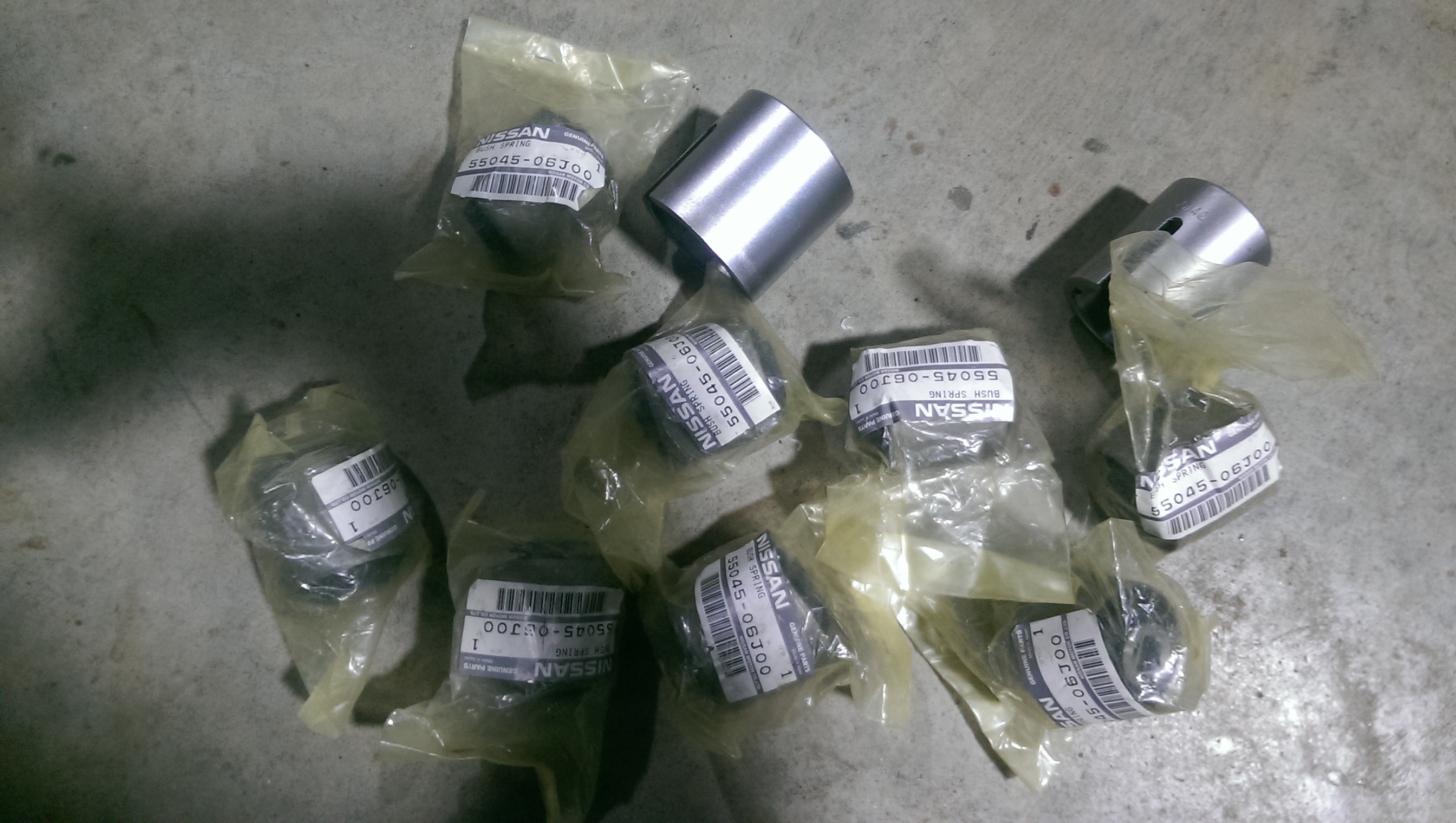

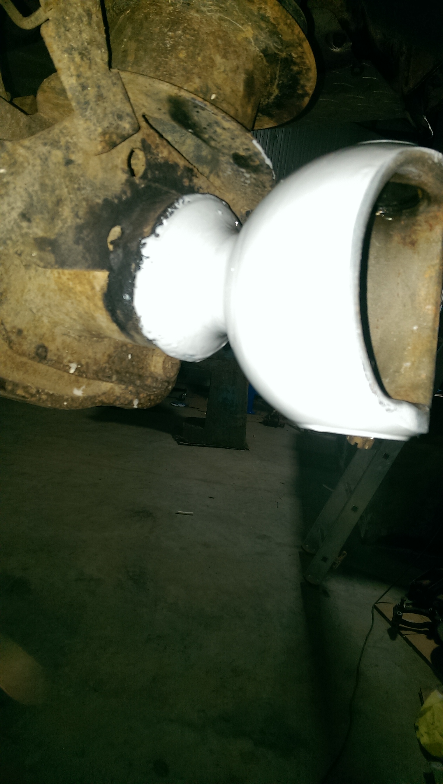

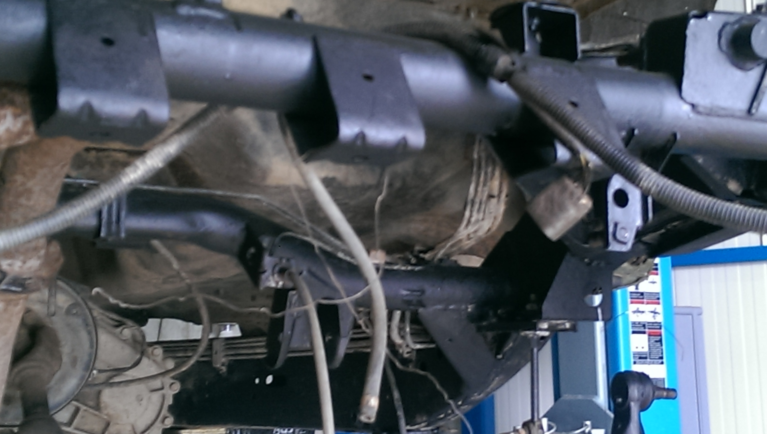

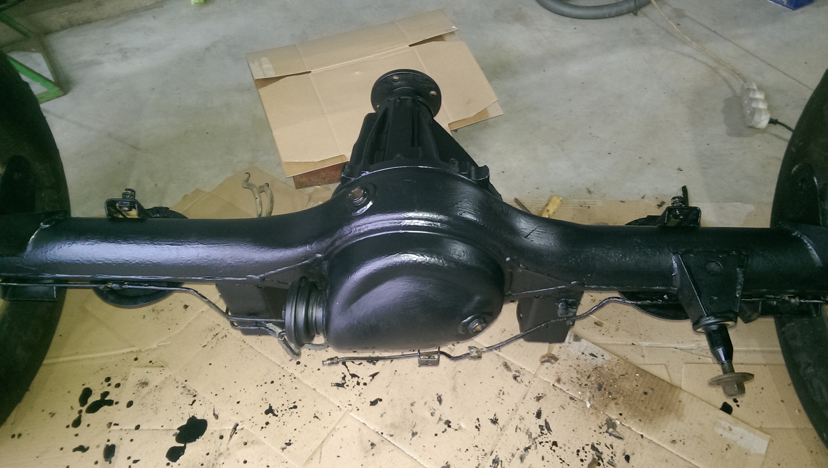

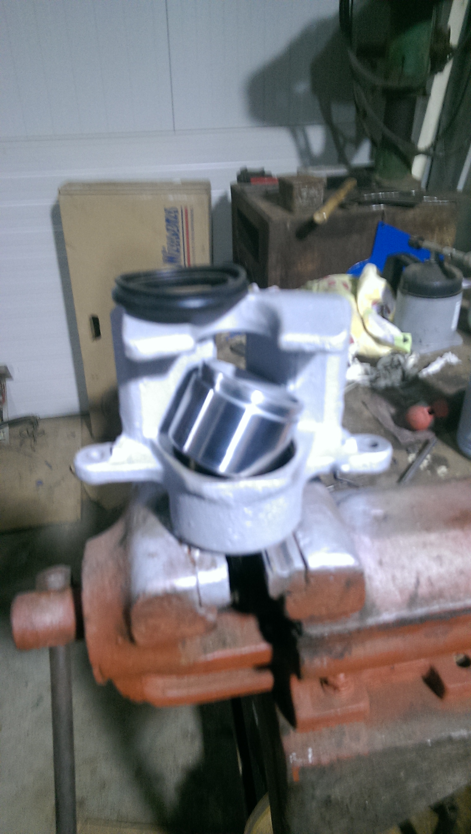

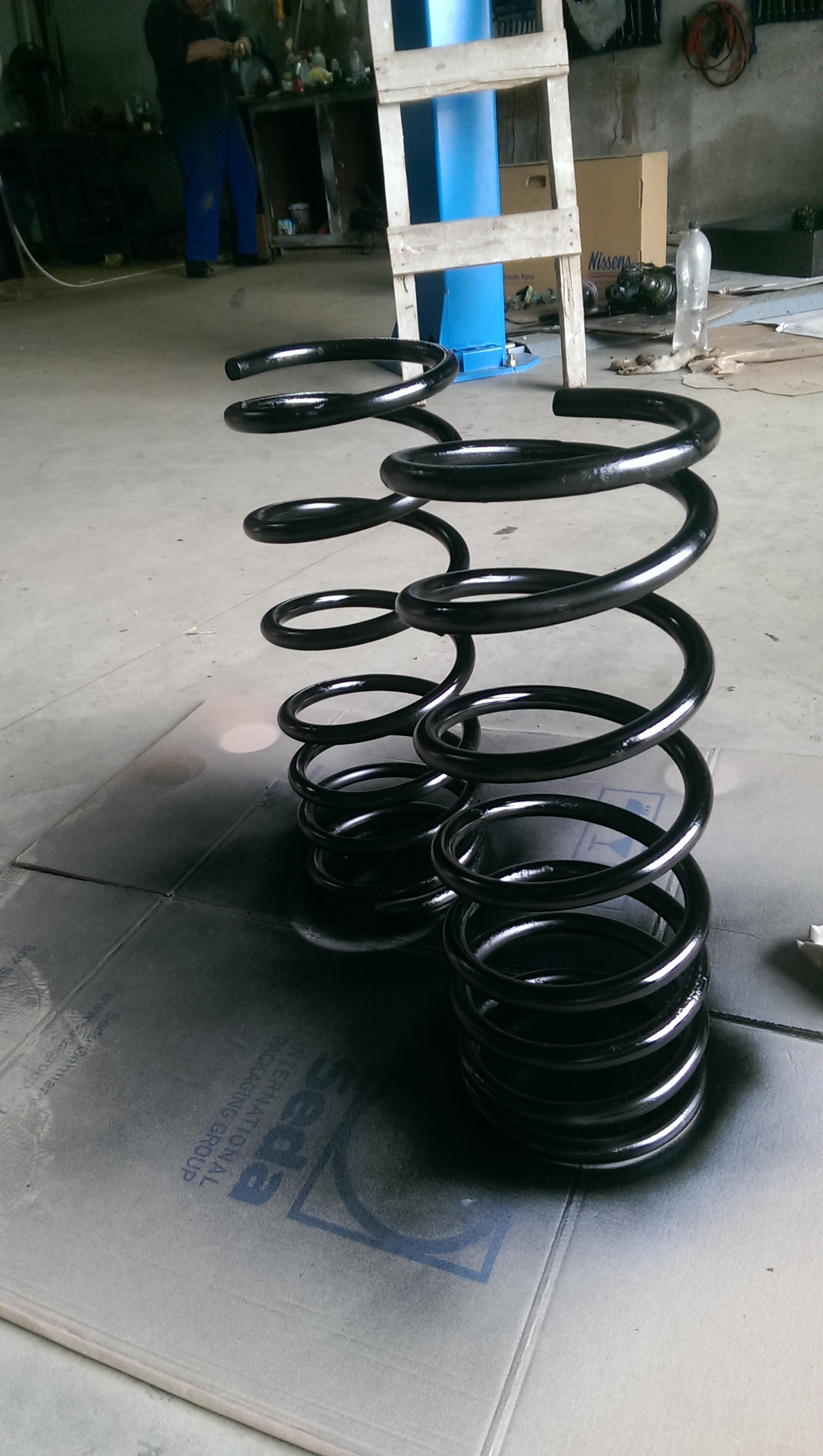

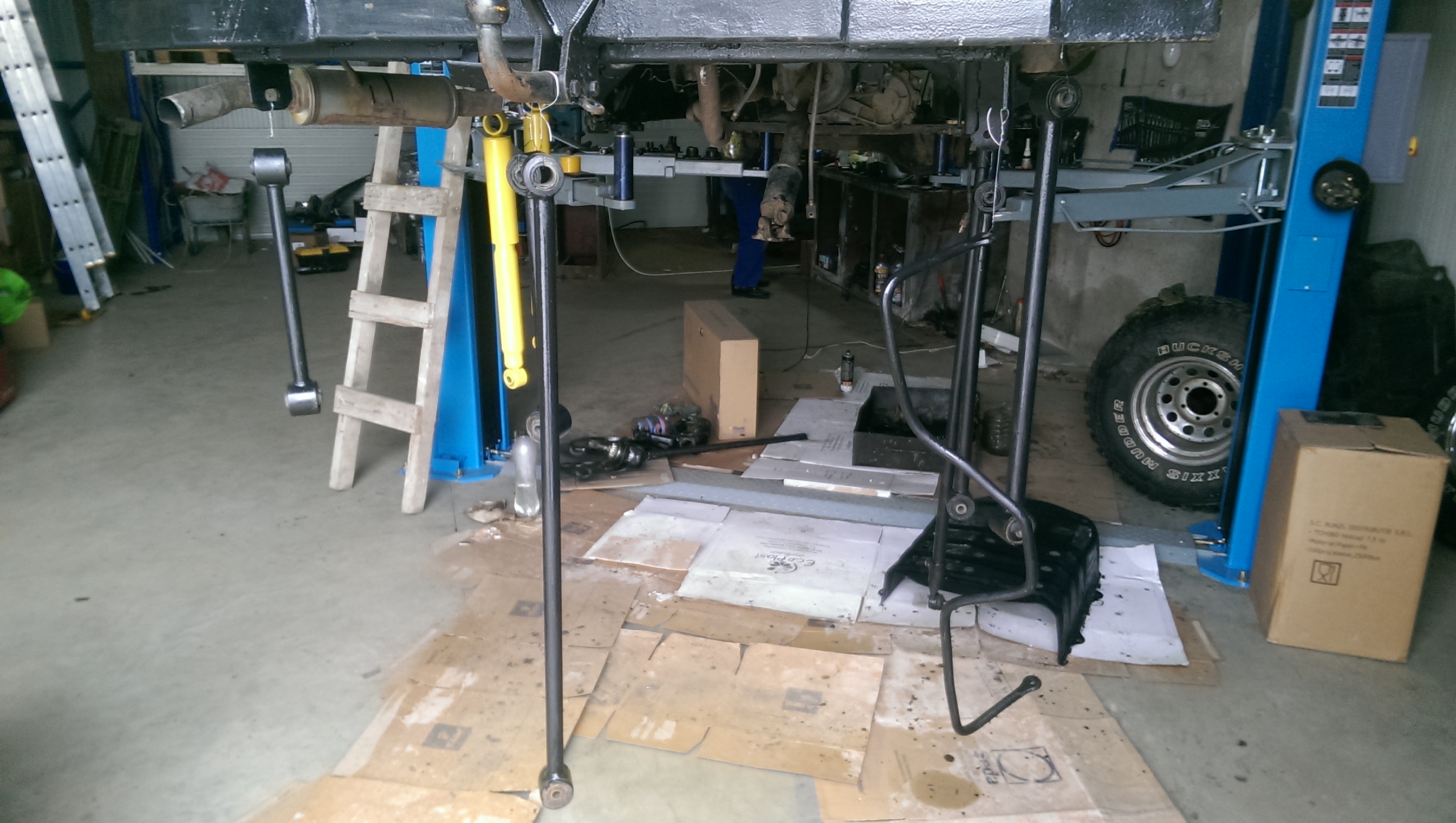

nenea1973 Postat Martie 3, 2015 Autor Partajează Postat Martie 3, 2015 (editat) Re: Patrol y60 noua mea masina Si pentru ca timpul imi permite acum , vin cu noutati: tot ce a fost nevoie am reconditionat sau schimbat [ATTACH=CONFIG]238563[/ATTACH] Editat Martie 3, 2015 de Astral DACA UN LUCRU MERITA SA FIE FACUT , MERITA SA FIE FACUT BINE !! Link spre comentariu Distribuie pe alte site-uri Alte opțiuni partajare...
timberland0910 Postat Martie 4, 2015 Partajează Postat Martie 4, 2015 Re: Patrol y60 noua mea masina Si pentru ca timpul imi permite acum , vin cu noutati: tot ce a fost nevoie am reconditionat sau schimbat [ATTACH=CONFIG]238563[/ATTACH][ATTACH=CONFIG]238564[/ATTACH][ATTACH=CONFIG]238565[/ATTACH][ATTACH=CONFIG]238566[/ATTACH][ATTACH=CONFIG]238567[/ATTACH][ATTACH=CONFIG]238568[/ATTACH][ATTACH=CONFIG]238569[/ATTACH][ATTACH=CONFIG]238570[/ATTACH] salut , ai rezolvat cu tremuratul la rece si fumul alb? ca si la mine am observat si ce am mai observat la mine e ca daca tin de doua ori pe bujii nu mai tremura si nici nu da fum ...eu de abea luna viitoare bag masina la schimbat bujii , furtune , verificat injectoare.... Natural Disaster Response Operations Link spre comentariu Distribuie pe alte site-uri Alte opțiuni partajare...

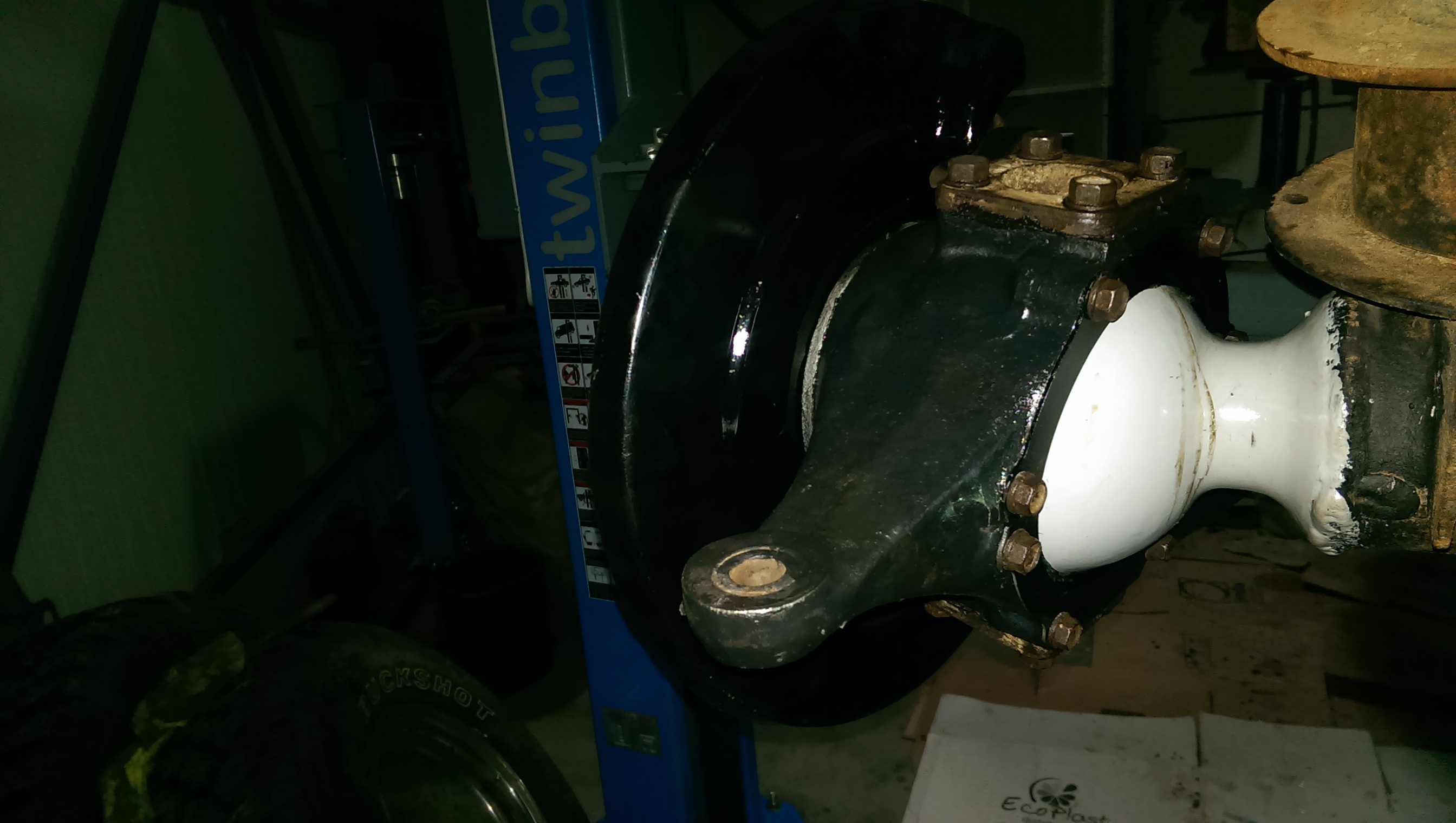

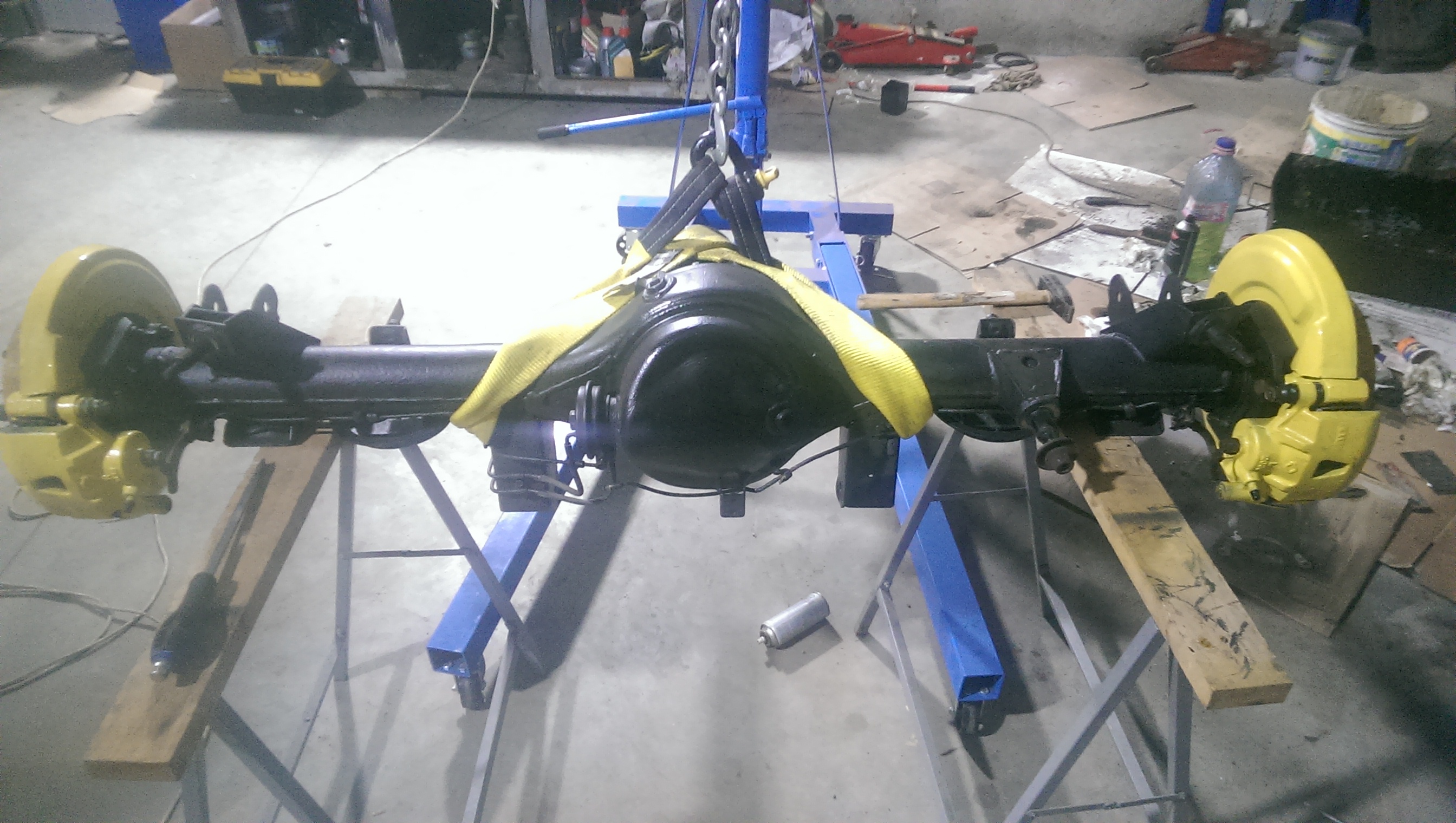

nenea1973 Postat Martie 8, 2015 Autor Partajează Postat Martie 8, 2015 Re: Patrol y60 noua mea masina Si in sfârșit am pus mașină pe roti ! Am rezolvat si repartitorul, a primit cilindri, culisante si garnituri noi la etrieri , plăcute noi ,lichid de frana nou si o aerisire a frânelor pe cinste ! DACA UN LUCRU MERITA SA FIE FACUT , MERITA SA FIE FACUT BINE !! Link spre comentariu Distribuie pe alte site-uri Alte opțiuni partajare...
nenea1973 Postat Martie 9, 2015 Autor Partajează Postat Martie 9, 2015 Re: Patrol y60 noua mea masina SI POZELE CU roof rack-ul! 1 DACA UN LUCRU MERITA SA FIE FACUT , MERITA SA FIE FACUT BINE !! Link spre comentariu Distribuie pe alte site-uri Alte opțiuni partajare...
nenea1973 Postat Martie 9, 2015 Autor Partajează Postat Martie 9, 2015 Re: Patrol y60 noua mea masina Astazi m-am gandit eu sa dau jos cardanul din spate si sa desfac crucea dinspre cutie pentru ca nu are gresor . Si bine am facut ! Ca nu mai mergea prea mult cu lipsa de vasilina care o avea . am schimbat bucsile la bara antiruliu si am lasat mai jos bieletele antiruliu, asta la puntea spate . Cred ca ar mai fi trebuit lasate inca 1.5 cm dar o sa vad cum lucreaza . DACA UN LUCRU MERITA SA FIE FACUT , MERITA SA FIE FACUT BINE !! Link spre comentariu Distribuie pe alte site-uri Alte opțiuni partajare...
