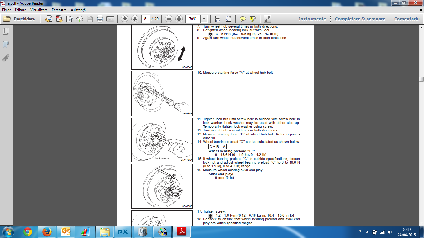

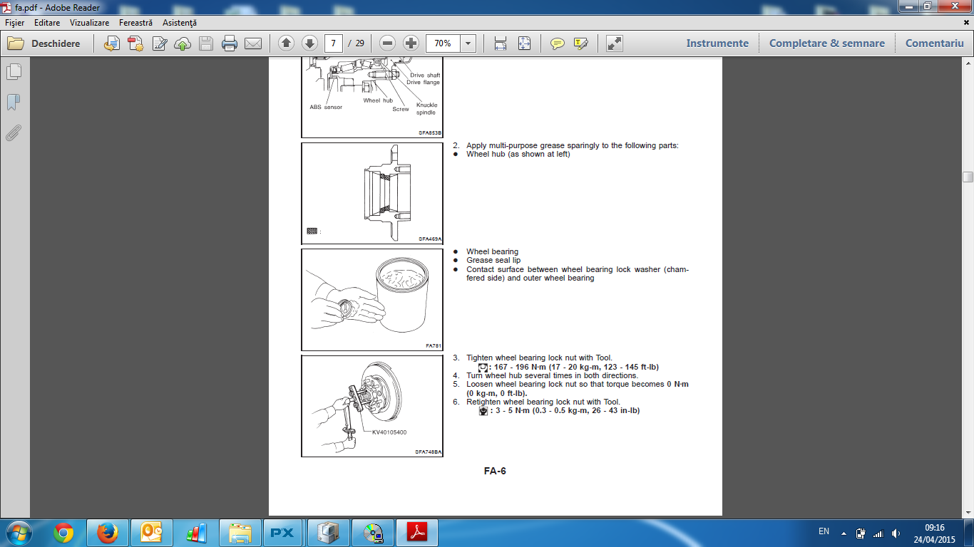

nenea1973 Postat Aprilie 24, 2015 Autor Partajează Postat Aprilie 24, 2015 Re: Patrol y60 noua mea masina Salut ! Am constatat ca dupa ce strang piulita la rulmentii fata stanga Dupa un timp roata isi face joc si fuleaza . Acum tre' s o strang iar . Siguranta e la locul ei in cele doua suruburi mici . Rulmentii nu fac zgomot i n mers . Sa nu fi strans o eu bine de la început sau .... ? DACA UN LUCRU MERITA SA FIE FACUT , MERITA SA FIE FACUT BINE !! Link spre comentariu Distribuie pe alte site-uri Alte opțiuni partajare...
giorgel Postat Aprilie 24, 2015 Partajează Postat Aprilie 24, 2015 Re: Patrol y60 noua mea masina Ai respectat procedura pentru pretensionarea rulmentilor? Cînd te-ai nascut, tu ai plîns, iar altii s-au bucurat. Traieste-ti viata astfel încît, cînd vei muri, toti sa plînga, iar tu sa zîmbesti. Link spre comentariu Distribuie pe alte site-uri Alte opțiuni partajare...
timberland0910 Postat Aprilie 24, 2015 Partajează Postat Aprilie 24, 2015 Re: Patrol y60 noua mea masina Ai respectat procedura pentru pretensionarea rulmentilor? ne puteti spune care e procedura ca si eu am aceeasi problema :( ...manual pt y60 cu motor de 2,8 se gaseste undeva ca eu tot ce am gasit e pentru 4.2 Natural Disaster Response Operations Link spre comentariu Distribuie pe alte site-uri Alte opțiuni partajare...
giorgel Postat Aprilie 24, 2015 Partajează Postat Aprilie 24, 2015 (editat) Re: Patrol y60 noua mea masina Asta este procedura pentru Y61, toate motoarele. Pentru Y60 nu am. Nu cred ca procedura este dependenta de motorizare. Editat Aprilie 24, 2015 de giorgel Cînd te-ai nascut, tu ai plîns, iar altii s-au bucurat. Traieste-ti viata astfel încît, cînd vei muri, toti sa plînga, iar tu sa zîmbesti. Link spre comentariu Distribuie pe alte site-uri Alte opțiuni partajare...
cos Postat Aprilie 24, 2015 Partajează Postat Aprilie 24, 2015 (editat) Re: Patrol y60 noua mea masina Asa e pentru tot ce e butuc de punte cu rulmenti conici - zero joc , zero pretensionare ( dupa rodaj ) . La rulmentii noi imediat dupa montare e cam altfel dar trebuie sa se ajunga la acelasi rezultat . Editat Aprilie 24, 2015 de cos ... sa fim corecti pana la capat ! Nu cere nimeni sa fii impecabil si un fel de varf de gama , doar corect e destul ! Link spre comentariu Distribuie pe alte site-uri Alte opțiuni partajare...
