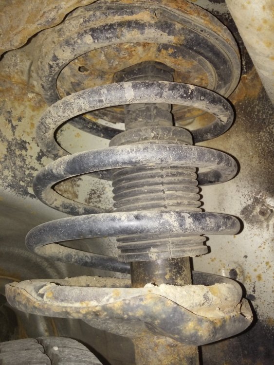

MihaiK Postat Ianuarie 28, 2015 Partajează Postat Ianuarie 28, 2015 Re: Mitsubishi Pajero Pinin 2.0 GDI Dada, ai mare dreptate, am uitat sa mentionez de taler. Eu am flanse de 40mm si cred ca de asta nu am avut dificultati creeate de taler(trebuie sa ma uit sa vad daca nu cumva am modelul cu talerul mai sus si respectiv arcul mai scurt). Link spre comentariu Distribuie pe alte site-uri Alte opțiuni partajare...

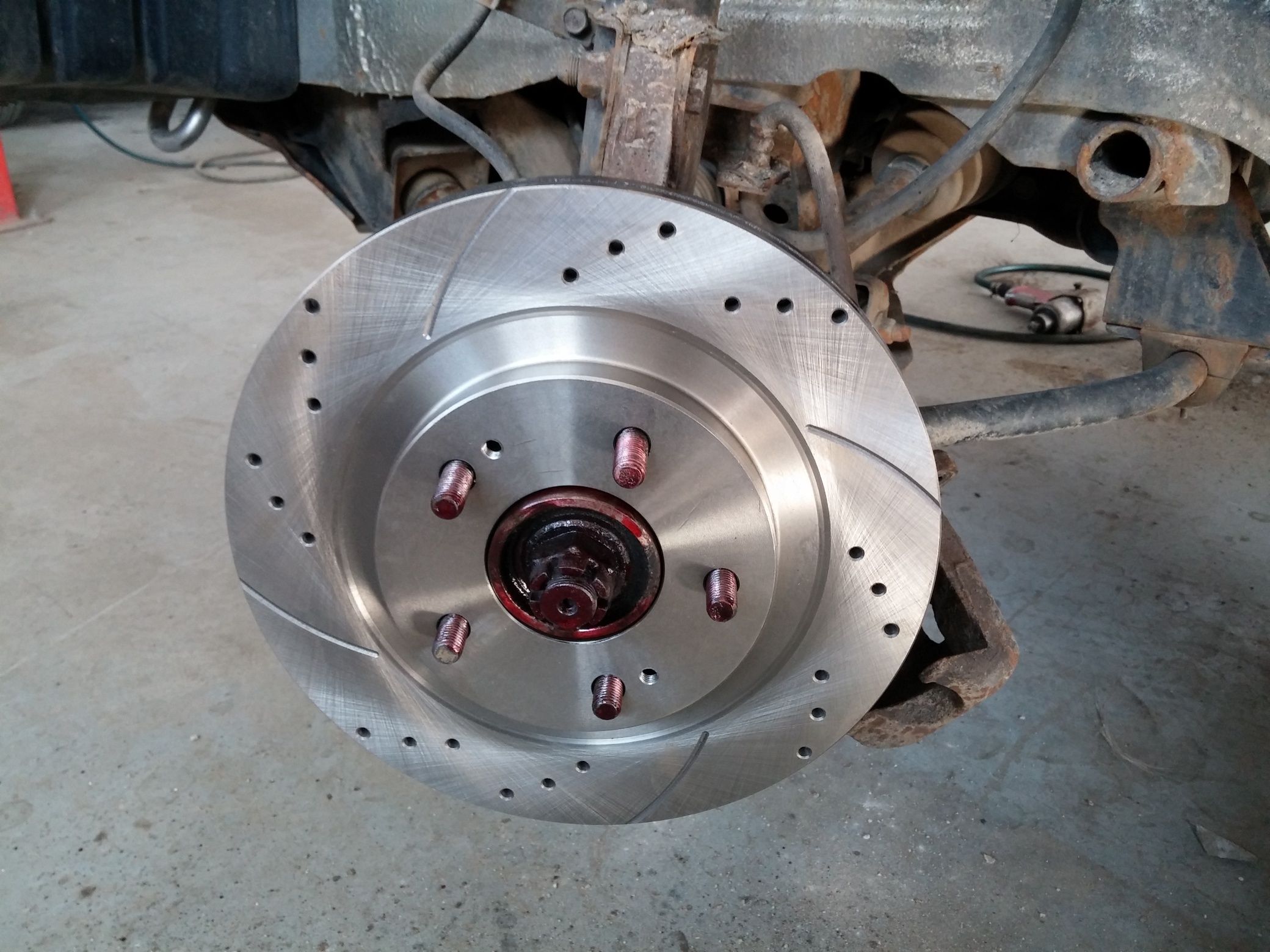

Hyadum Postat Martie 18, 2015 Autor Partajează Postat Martie 18, 2015 Re: Mitsubishi Pajero Pinin 2.0 GDI In sfarsit am apucat sa montez si eu noile discuri si placute. Cred ca am mai scris pe undeva, sunt discuri Rotinger ventilate, gaurite si striate. In ciuda faptului ca sunt exact la dimensiunile stoc, si in mod normal ar trebui sa contina mai putin material, sunt mai grele si par mai solide decat cele stoc. Placute am pus tot ATE, ca si pe spate (discuri si placute ATE spate), pentru ca sunt cam cele mai bune piese de origine. Am schimbat si tot lichidul, am curatat furtunele si am aerisit franele, am pus lichid TRW DOT 5.1. Cam asa arata :jp1 Link spre comentariu Distribuie pe alte site-uri Alte opțiuni partajare...
iulianul Postat Martie 18, 2015 Partajează Postat Martie 18, 2015 Re: Mitsubishi Pajero Pinin 2.0 GDI Arata bine, super treaba ca ai schimbat și lichidul de frana. Multa lume neglijează acest aspect. Link spre comentariu Distribuie pe alte site-uri Alte opțiuni partajare...
plummer Postat Martie 18, 2015 Partajează Postat Martie 18, 2015 (editat) Re: Mitsubishi Pajero Pinin 2.0 GDI Arata foarte bine si cred ca vor lucra si mai bine decat cele normale in conditii de "stress" Pune te rog si un cod pentru o cautare mai usoara :h5 Editat Martie 18, 2015 de plummer ~ Silence is a gift ~ ~ Learn to value its essence ~ Link spre comentariu Distribuie pe alte site-uri Alte opțiuni partajare...
Hyadum Postat Martie 20, 2015 Autor Partajează Postat Martie 20, 2015 Re: Mitsubishi Pajero Pinin 2.0 GDI Trebuie sa ma uit exact ce zice pe cutie, cand ajung acasa. Eu le-am comandat de la o firma din Iasi: Detalii despre vânzător Nume: Bercaru Iuliana Utilzator: MyxoGarage Email: contact@myxogarage.ro Telefon: 0740817162 / 0724833134 Adresa: Iasi, jud. Iasi; Rapa Galbena 10; cod poştal 700128 Ulterior am descoperit ca exista reprezentanta Rotinger in Bucuresti, dar este putin probabil sa tina pe stoc modele asa rare. Mie mi-au venit in aprox 2 saptamani din Polonia. :jp1 Link spre comentariu Distribuie pe alte site-uri Alte opțiuni partajare...
plummer Postat Martie 20, 2015 Partajează Postat Martie 20, 2015 Re: Mitsubishi Pajero Pinin 2.0 GDI Am intrebat pt ca daca te uiti pe net dupa modelul asta le gasesti doar pe site-ul polonez :h5 ~ Silence is a gift ~ ~ Learn to value its essence ~ Link spre comentariu Distribuie pe alte site-uri Alte opțiuni partajare...
Hyadum Postat Martie 23, 2015 Autor Partajează Postat Martie 23, 2015 Re: Mitsubishi Pajero Pinin 2.0 GDI Asta scrie pe cutie. Cel mai probabil ca la noi nu are nimeni in stoc, doar la comanda, pana in 20 zile. :jp1 Link spre comentariu Distribuie pe alte site-uri Alte opțiuni partajare...

Hyadum Postat Iunie 17, 2015 Autor Partajează Postat Iunie 17, 2015 Re: Mitsubishi Pajero Pinin 2.0 GDI Am fost sambata sa montez anvelopele, si surpriza, nu intra fara nici o modificare - asa cum scriu unii pe forumuri, si la noi si in alte tari. Cine a pus 225/75/R16 probabil a pus anvelope de strada. AT cu profil agresiv nu intra sigur, freaca in oala de la amortizor pe fata. O sa modific suspensia, sau o schimb cu totul. Despre ulei, mai astept opinii. :jp1 Link spre comentariu Distribuie pe alte site-uri Alte opțiuni partajare...
Hyadum Postat Iunie 17, 2015 Autor Partajează Postat Iunie 17, 2015 (editat) Re: Mitsubishi Pajero Pinin 2.0 GDI Asa e, am amortizoarele scurte, din 2001. Imi freaca oricum, nu doar la bracare. L-am pus pe prezoane de test, si sta lipit profilul anvelopei de talerul amortizorului. Esti sigur ca un amortizor pentru ultima generatie are 265cm de la baza pana la partea de jos a oalei in care sta arcul? Asta este part number? 2001.09.2 - 2007.06.3 - MR992092 - Tokico B3312 - KYB 334405 O sa ma apuc de cautat, poate gasesc ceva decent, dar vreau neaparat sa-l masor inainte sa cumpar. Ok am masurat, cam asa sta situatia: 245mm stalpul amortizorului de la capatul de jos pana la baza palniei (sudura). Daca modelul nou are 265 pana in exact acelasi loc, si nu are palnia alta forma, e ok. Pun si poze cu rotile pe spate, ca si comparatie. Editat Iunie 17, 2015 de Hyadum :jp1 Link spre comentariu Distribuie pe alte site-uri Alte opțiuni partajare...
Hyadum Postat Iunie 17, 2015 Autor Partajează Postat Iunie 17, 2015 Re: Mitsubishi Pajero Pinin 2.0 GDI Trebuie avut in vedere faptul ca dimensiunea cauciucurilor variaza. Exemplu: BFG A/T 215/70/16 al latimea 221mm iar BFG MT KM2 225/75/16 au latimea 223mm. Deci variaza de la model la model. PS: Multumesc pt corectare @teddybear. Preluare de pe Pajerio.com. 225/70R16 is substansially larger in diameter than the factory fitted wheels (215/65R16) > 225 x 0.7 x 2 + 16 x 25.4 = 721.4mm > 215 x 0.65 x 2 + 16 x 25.4 = 685.9mm Diff in diameter = 35.5mm. This results in a "lift" of 17.75mm. (almost a 3/4") Edited 7 June by plummer Multumesc pentru corectare @teddybear Posted 6 June (edited) :jp1 Link spre comentariu Distribuie pe alte site-uri Alte opțiuni partajare...
