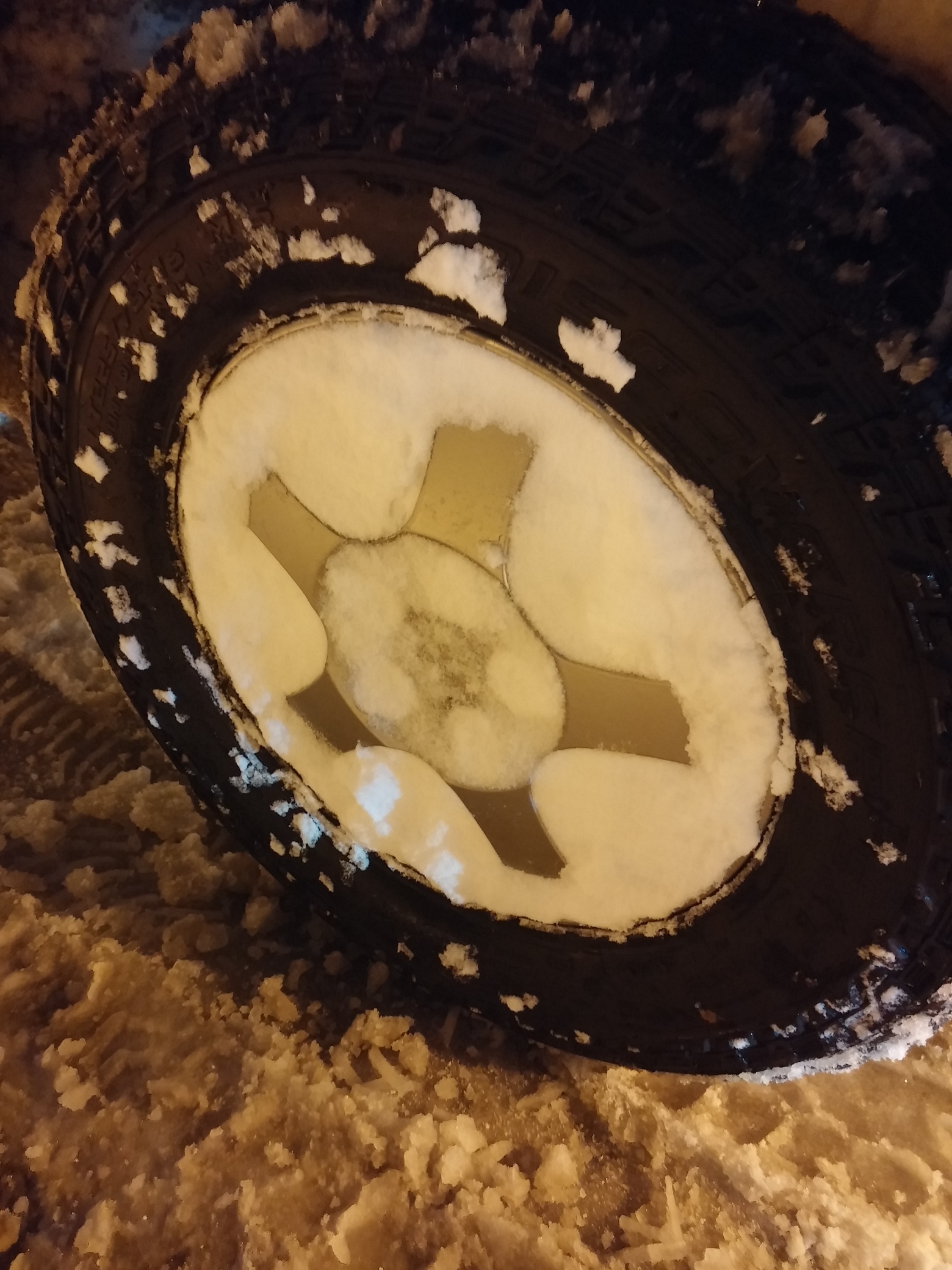

Nu am avut probleme sau sa ma simt in nesiguranta, dupa o tura de 1200-1300km. Am incercat limita aderentei doar cu tractiune spate, pe zapada uda pe o rampa de aprox 20 grade. Din mers trage, dar dupa ce m-am oprit nu am mai reusit sa pornesc. 4H am plecat lejer.
