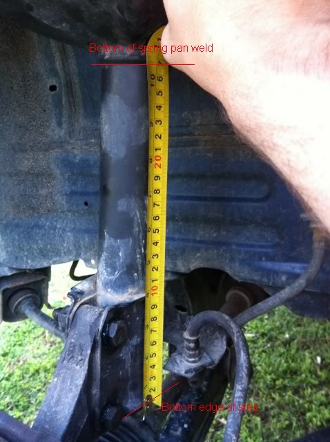

Salutare @Hyadum, nu stiu daca ti-ai gasit amortizoarele, dar dupa o indelunga cautare pe net, codul pt amortizoarele KYB Europe sunt urmatoarele:
KYB 334813 front axle
KYB 343802 rear axle
Pe site modelul de amortizor este valabil pt auto inmatriculate din 10/2000 pana in 2007.
Si daca dai o cautare rapida dupa cod, se gasesc pe UK pe o gramada de site-uri.
Bafta multa!
Edit: Dupa mai multe consultari se pare ca fara o masurare prealabilă a amortizorului e posibil sa ne luăm țeapă. Măsurătorile celui mai lung sunt următoarele :
De la bază si pana la oala amortizorului 270 mm.
De la centrul găurii șurubului inferior si pana la oala amortizorului 267mm.
O sa fac o întrebare legata de lungimea amortizorului la companiile din uk. Sper sa imi răspundă in timp scurt.

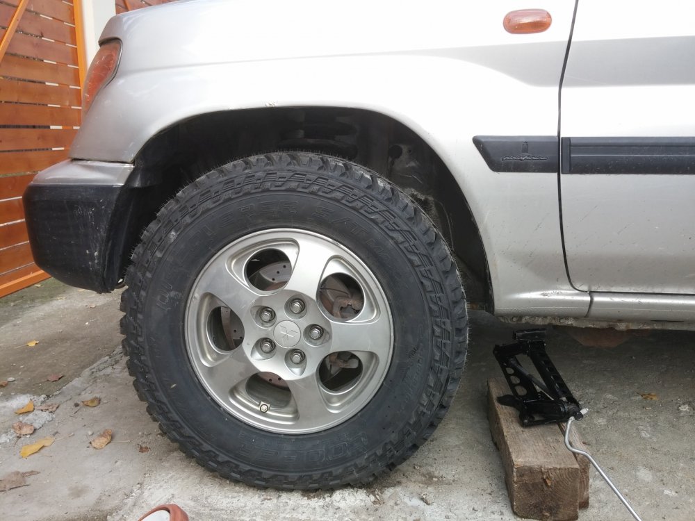

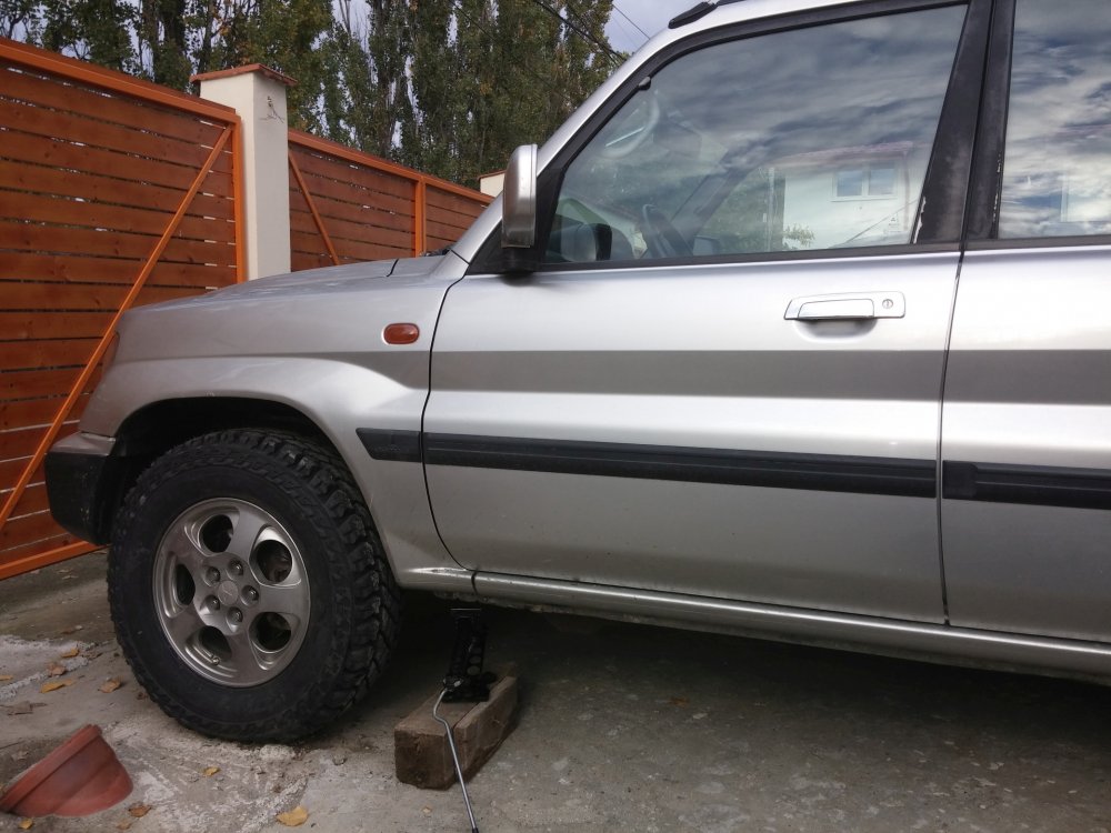

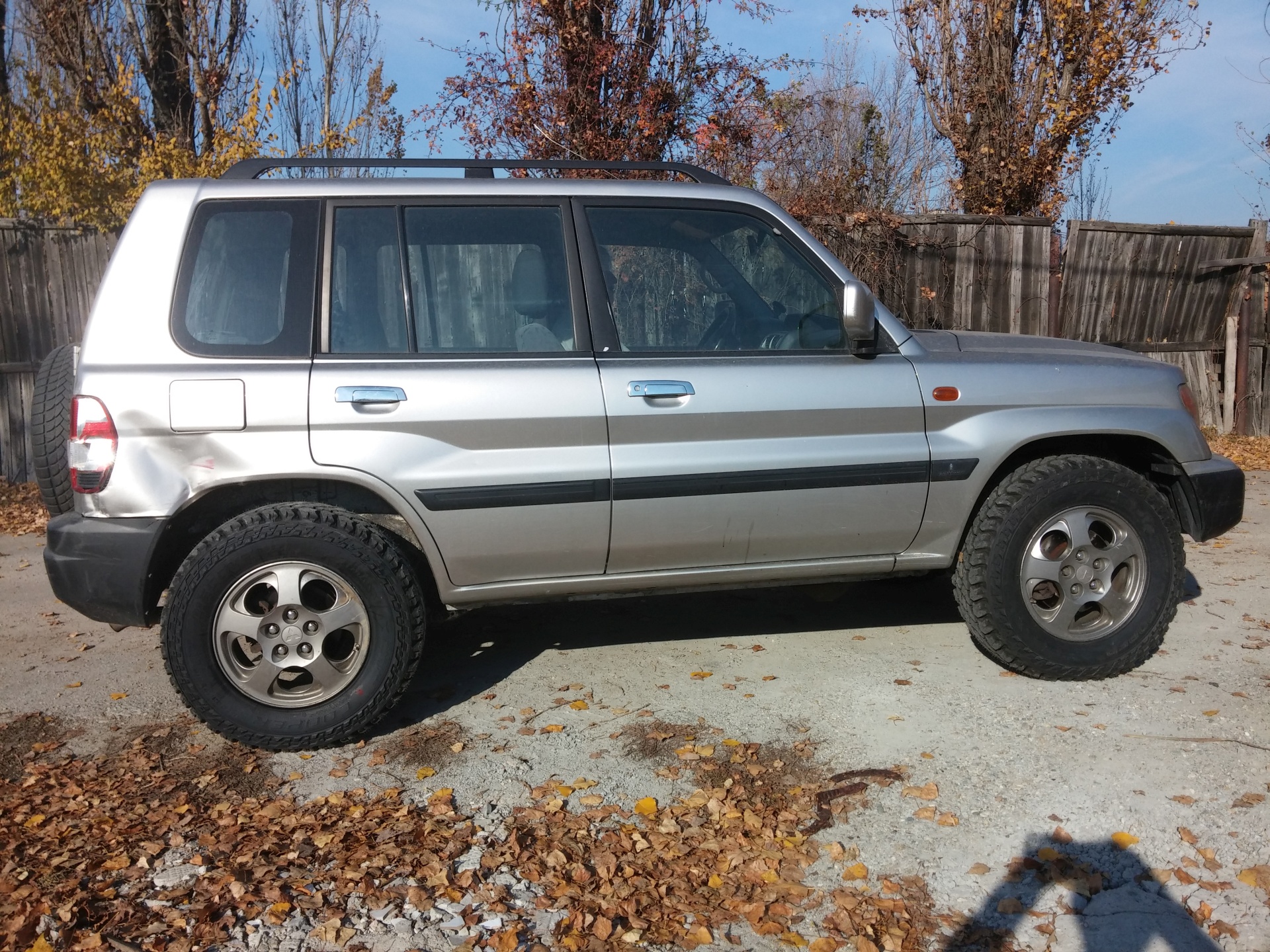

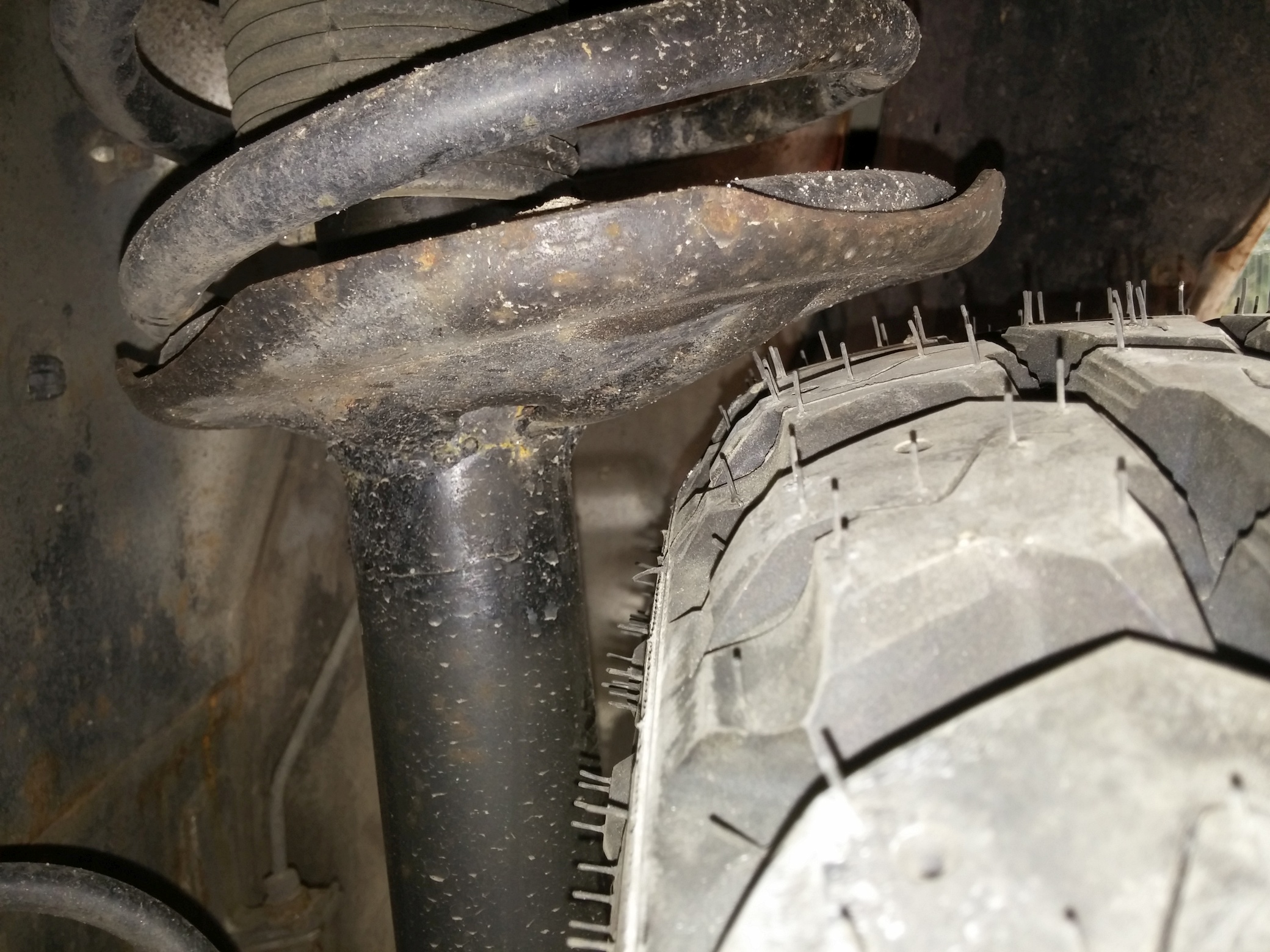

Dupa lungi asteptari si tot felul de variante, am reusit sa imi pun rotile pe masina. Cam asa arata acum in fata, unde era marea problema.
20151024_170837.thumb.jpg.2e5ef63700865f2a0b3a75d6f2c3b5af.jpg20151024_170926.thumb.jpg.da32b400642f17c5181c319e548df703.jpg20151024_170850.thumb.jpg.9e23fc26722ab5d60f1d8ca02332ea83.jpg20151024_170822.thumb.jpg.df8440dcc594193852b94cee9cf80a83.jpg20151024_170807.thumb.jpg.fa2f44d7539f56e80553ddd63c522c0e.jpg
Acum vestea proasta. In mod incredibil, din cele 4 anvelope Cooper ST MAXX comandate, noi, DOT 2015, una e sparta. 2 dintre ele nu au fost puse niciodata pe masina, pentru ca nu mi-au intrat pe fata, iar acum, la vreo 6 luni dupa ce le-am luat, constat ca una fasaie de zici ca e o butelie deschisa. Sper sa nu imi faca probleme daca cer sa mi-o schimbe pe garantie, ca eu nu peticesc anvelopa noua, nerulata.

Pai nu cred ca ar fi vreo problema cu schimbatul, ca o anvelopa (ne)rulata se cunoaste imediat. Arata bine masina dupa inaltare, poate reusesti sa o pozezi cum flexeaza, sa ne facem o idee :grin: :h5

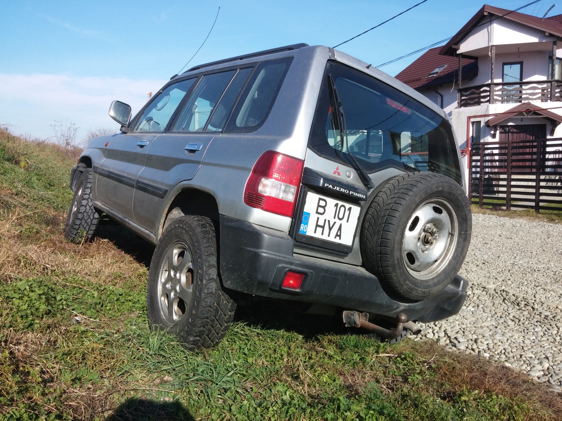

Re: Mitsubishi Pajero Pinin 2.0 GDI

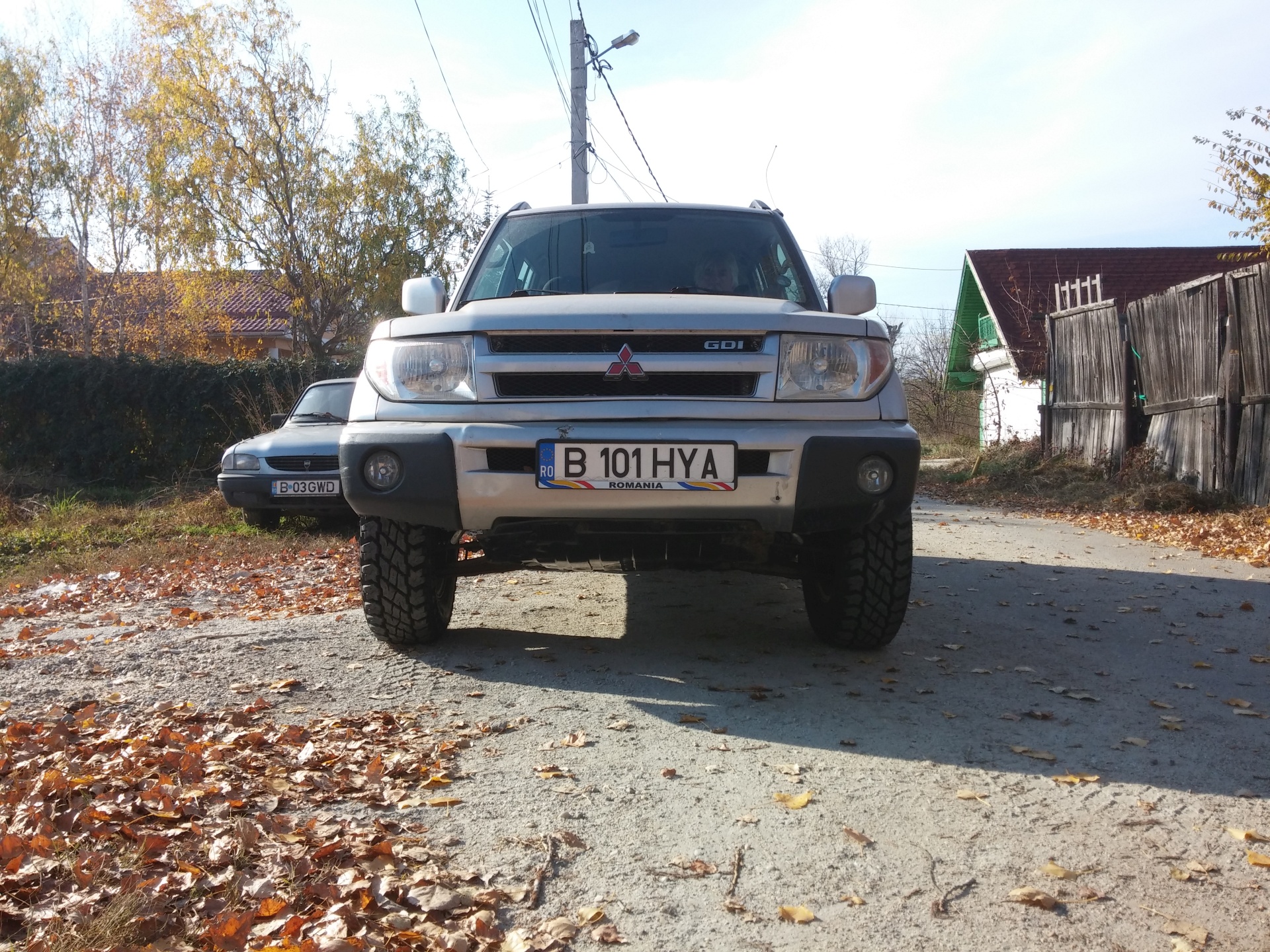

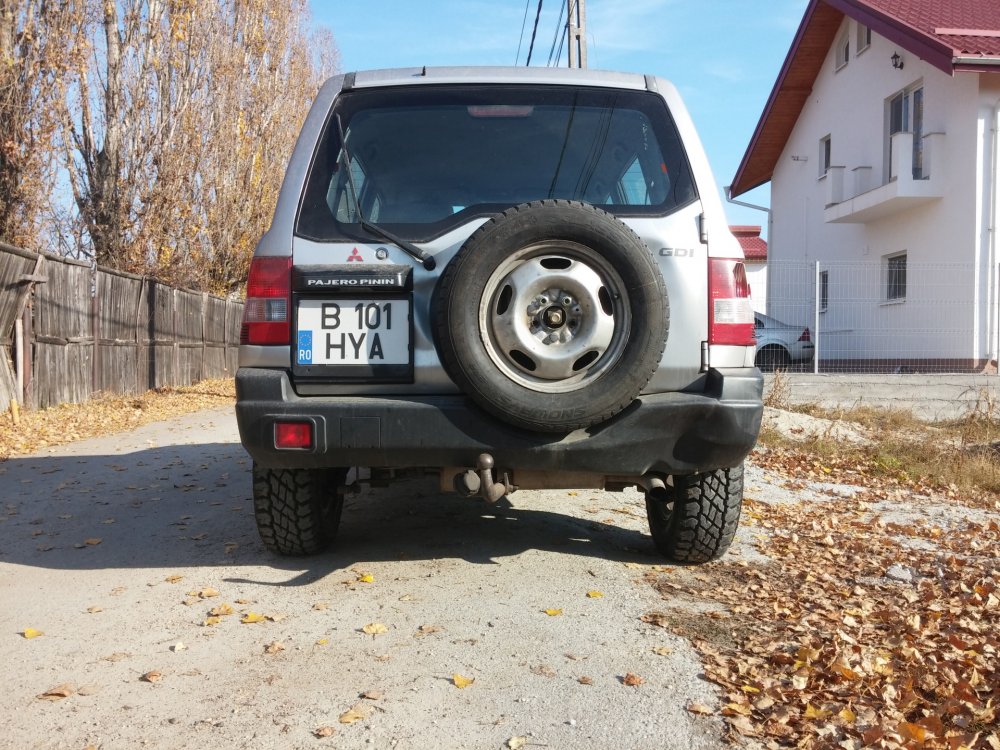

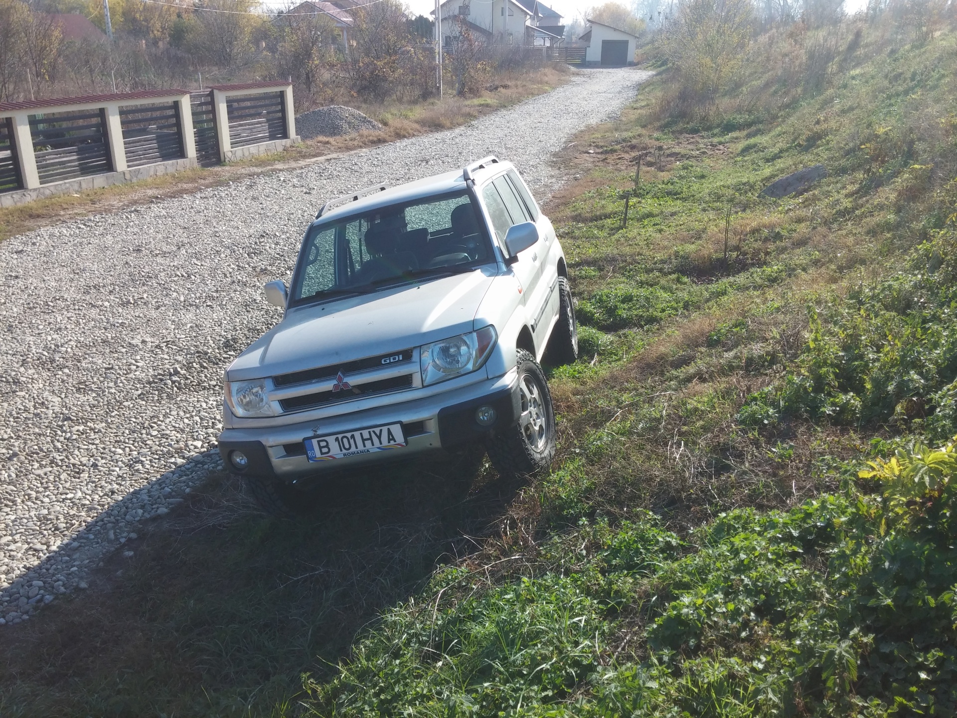

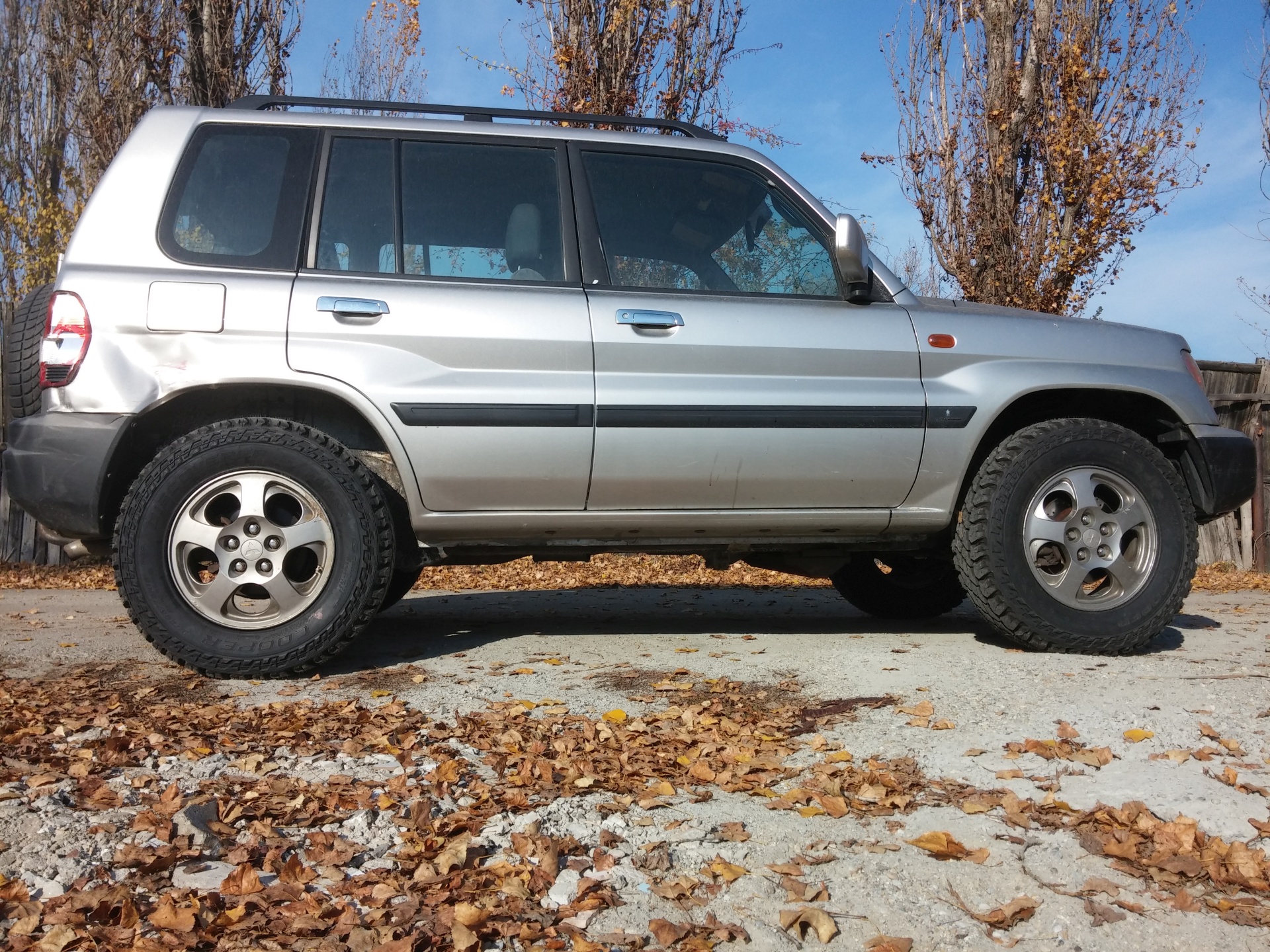

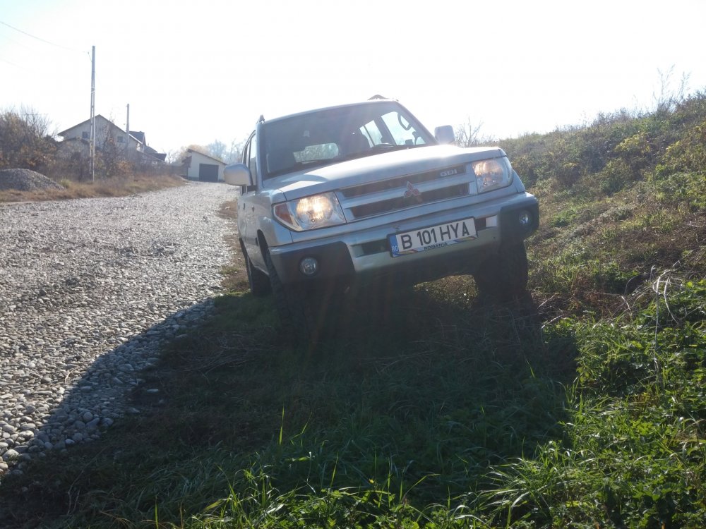

Am facut azi niste poze cu rotile noi dupa modificari. Nu prea am gasit unde sa testez flezarea fiecarei roti, m-am urcat doar putin pe un dig sa se vada aproximativ cursa. Nu imi atinge pe nicaieri si nu freaca atunci cand se flexeaza, dar imi freaca cand brachez rotile maxim stanga dreapta in vreo 2 puncte. Nu e mare lucru, dar cred ca o sa pun distantiere de 20mm sa nu aud nimic.
20151114_123538.thumb.jpg.a0e17a428562ddbb69a2b45303f6884b.jpg20151114_130821.thumb.jpg.133dd38747e5ee73172cc02d317894d8.jpg20151114_130809.thumb.jpg.97131318d8e418260e027ebf040efcb1.jpg20151114_130801.thumb.jpg.ccd4c8757fcc11525af11cc1cb91ee18.jpg20151114_123749.thumb.jpg.5d08a3507dc86e16acb88b4d5a467e56.jpg20151114_123710.thumb.jpg.650d5eb4f49d5520b4f5bd2bf8e038f8.jpg20151114_123654.thumb.jpg.32275f2dad8d419f9884d7ab7239de6b.jpg20151114_123600.thumb.jpg.839e82a5efb5fe98068313bb6c2e034d.jpg20151114_123544.thumb.jpg.34b0d3fe4b8de5cff3fe03b71b1765a7.jpg[ATTACH=CONFIG]252506[/ATTACH]
Mai ramane sa rezolv cu tabla, ca tare urat arata. Am intrebat pe la vreo 2 service-uri, dar astia care lucreaza si in weekend nu fac tinichigerie. Aia care fac sunt boieri, lucreaza luni vineri 9-5.
:jp1
Cat ai ridicat talerul de pe telescop?
Eu am comandat telescoape cu 2,5 cm mai lungi
Crezi ca intra marimea rotilor de le au tu?
Exact, 25mm am ridicat și eu. Intra și mai rămâne 1cm de siguranță. Dacă vrei pe viitor să treci la 235/75/16 atunci le poți suda mai sus cu 30mm, si distanțiere de 30mm.

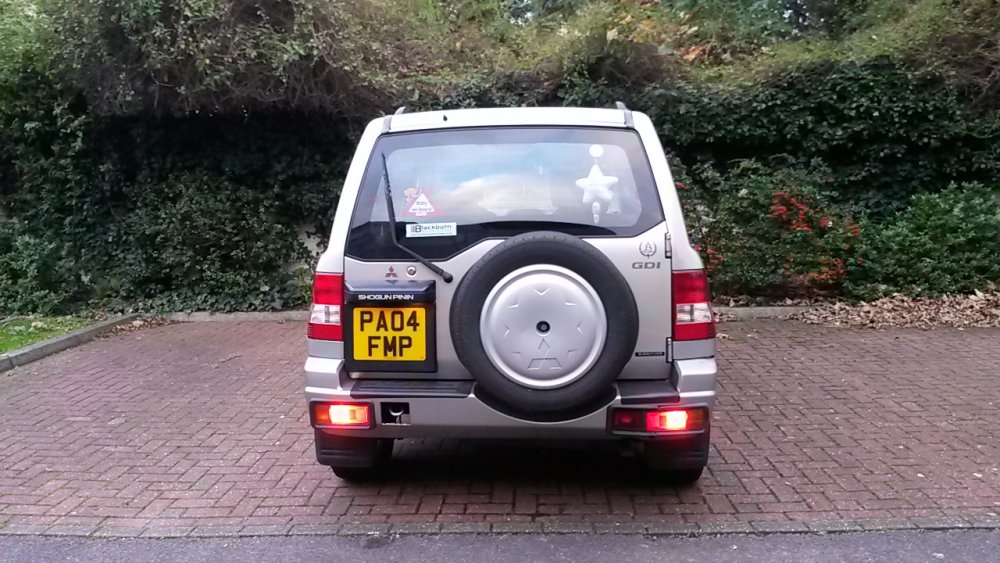

Am vazut ca bara ta este diferita de a mea. Eu am stopurile de frana pe lampile de pe caroserie, insa vin cu becuri cu dublu filament. Stopurile de pozitie vin pe bara.
Intrebare: Daca becurile de frana vin cu dublu filament de ce nu merg si pe pozitie? As putea trage fire separat?
~ Silence is a gift ~
~ Learn to value its essence ~
Am vazut si eu ca exista 2 tipuri de bare spate, cand am cautat sa o schimb pe a mea. Cele de UK se pare ca au 2 gauri pentru lampi de pozitie, eu am doar una, pentru lampa de ceata. Nu cred ca traseele de fire sunt identice, dar cu siguranta se pot modifica daca tragi fire noi. Eu aveam o problema la releul pentru proiectoare, nu se aprindeau deloc cu comanda de la faruri. Am fost la electrician si se pare ca e mai eficient sa le rutezi la un alt buton, decat sa schimbi releul ala, care e scump si necesita si alte modificari.

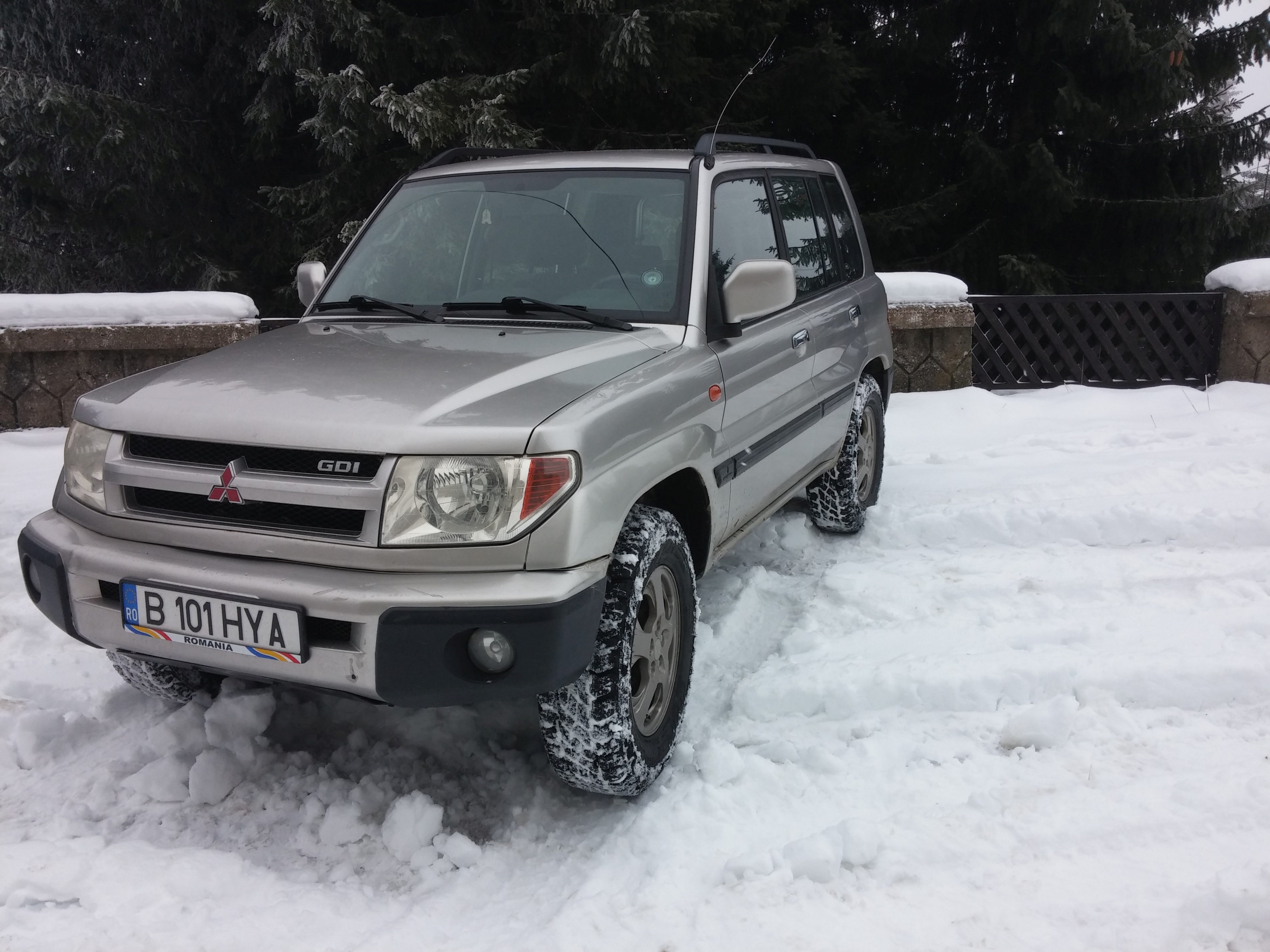

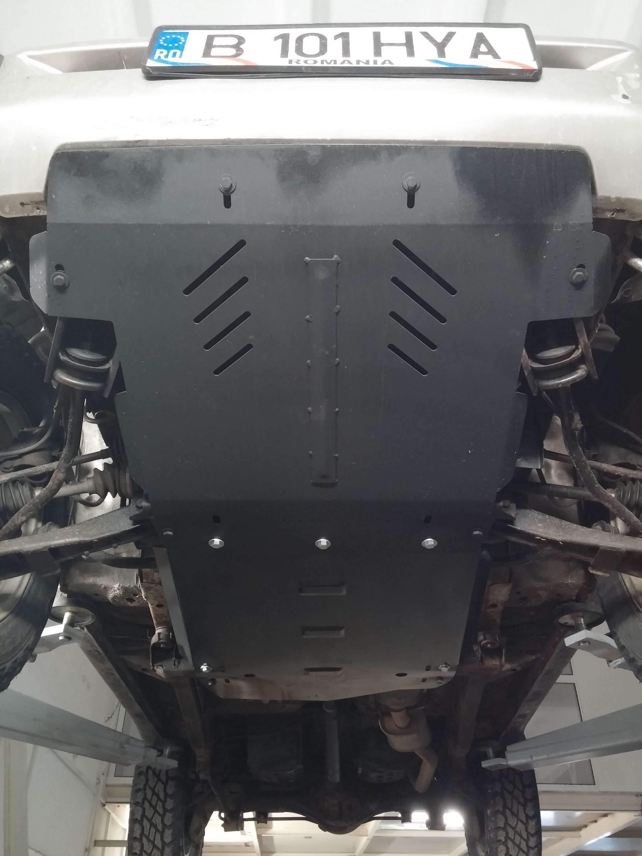

Mi-au venit scuturile si vreau sa le montez azi sau maine, iar duminica sa fac un drum pana la Sinaia, ca ninge de 2 zile, si vreau sa testez anvelopele :D
O sa spal sasiul si il dau cu ceara lichida, pun scuturile si le dau cu teroson cauciucat, sper sa fie ok. O sa fac si poze dupa ce e gata, apoi la zapada! :banana:j

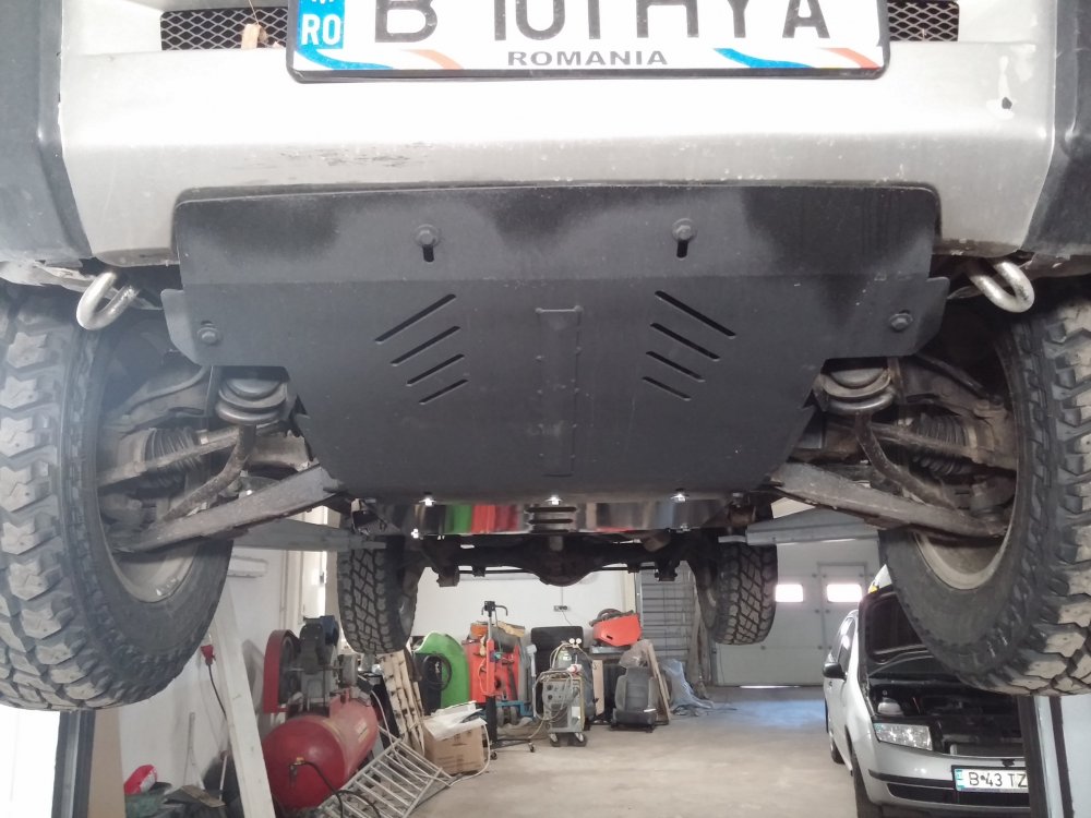

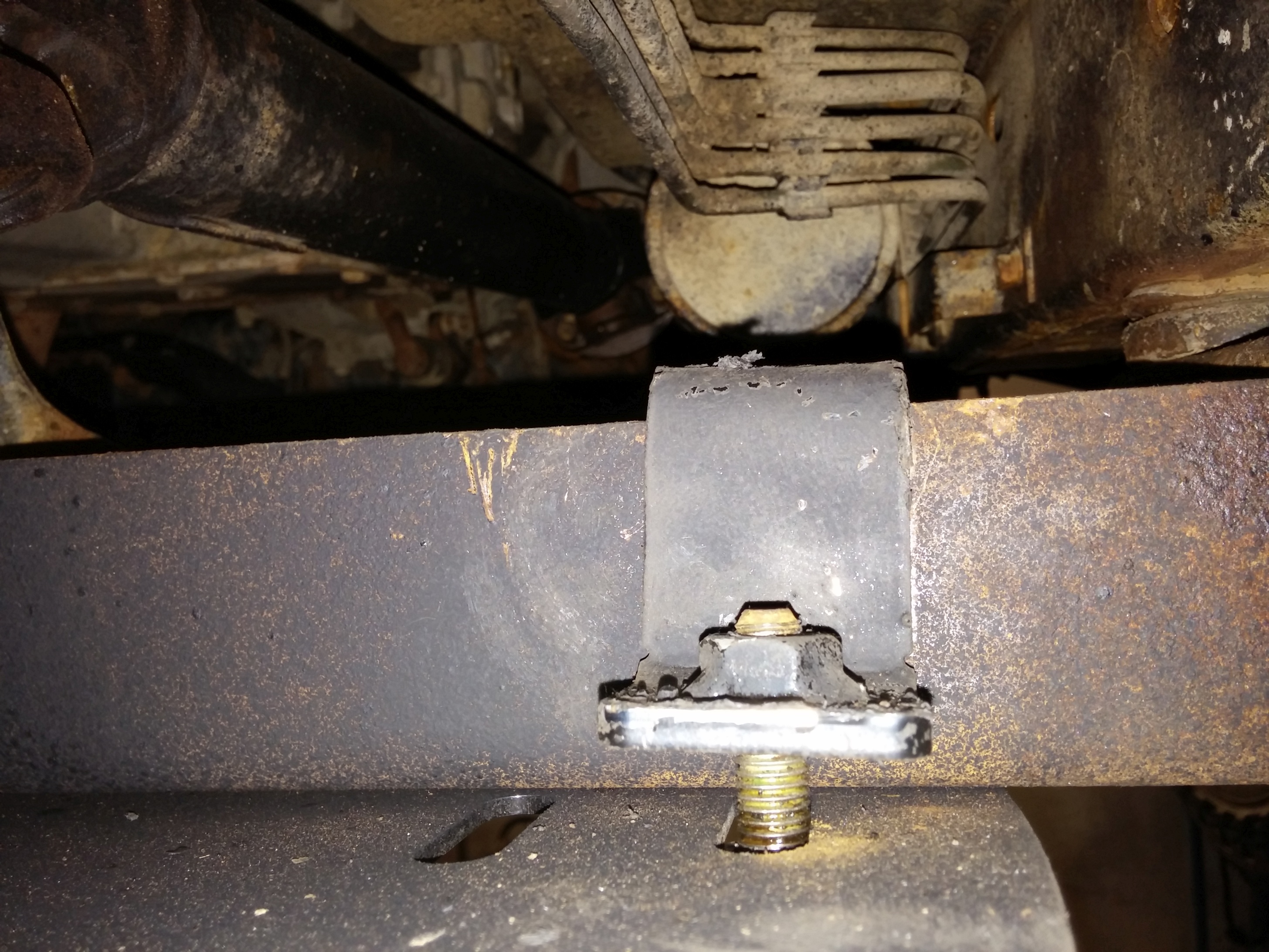

Am montat doar scutul de sub motor la Pinin, pentru ca a venit la fix. Partea din spate de sub cutia de viteze se prinde de traversa aia din fata diferentialului central, si urechile sunt prea scurte si prea inguste sa intre pe dupa bara, si trebuiesc refacute.

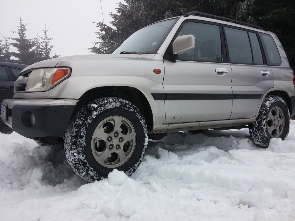

Vin si cu impresii despre anvelopele Cooper ST MAXX dupa ce am facut primul drum mai lung (~350km), in conditii diverse: uscat, ploaie, zapada, gheata lucioasa.
Modificari consum:
- la 25kg pe fiecare roata, orice schimbare impotriva inertiei e penalizata
- Consumul creste masiv in oras (de la 12% in medie la 15%).
- La drum lung consumul nu creste sesizabil (de la 8.2% la 110km/h la 8.6%)
Aderenta:
- pe asfalt uscat, totul ok, nu are nici zgomot suplimentar
- pe asfalt ud merge ca o anvelopa de iarna (anvelope dedicate cu rating A la ud sunt mai bune)
- pe zapada mare si intarita aderenta e buna, nu am avut wheel spin deloc (echivalent anvelope de iarna)
- pe macadam totul ok, presiune mai mica si da-i bataie
- pe gheata lucioasa aderenta nu prea e buna, urcand de la Sinaia la cota 1400 am avut wheel spin chiar si pe toate 4 rotile odata, iar abs-ul intra mereu la frana (anvelope de iarna dedicate sunt mai bune)
- noroi/iarba uda, pietris inca nu am testat
Adaug si poze.

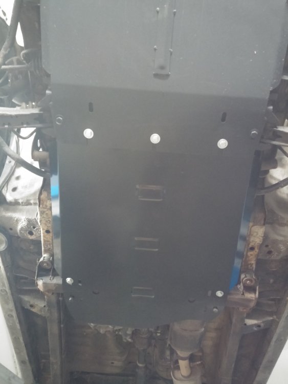

Am uitat sa pun poze cu scuturile, ca le-am montat intre timp pe ambele. Am avut ceva probleme la cel de sub cutie, pentru ca urechile de prindere erau prea inguste si prea scurte, si a trebuit sa le dai si sa le sudez iar.
