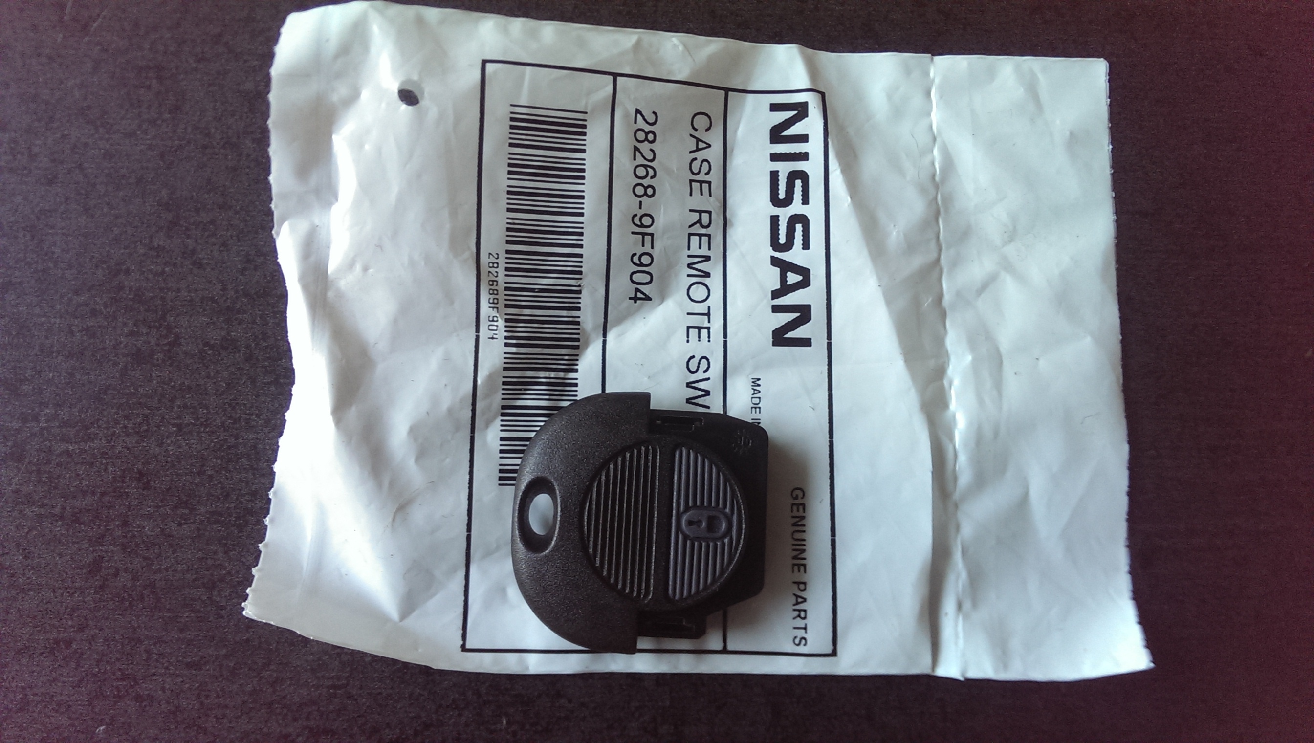

ovidiua-car Postat Noiembrie 23, 2014 Partajează Postat Noiembrie 23, 2014 Re: Reparatie cheie contact pt Y61 Am pe stoc carcasa cheie.....30 lei Link spre comentariu Distribuie pe alte site-uri Alte opțiuni partajare...
madax Postat Noiembrie 23, 2014 Autor Partajează Postat Noiembrie 23, 2014 Re: Reparatie cheie contact pt Y61 Am pe stoc carcasa cheie.....30 lei Rog detalii, poze pe PM. Ms anticipat GREEN DRAGON Y61, 3,0 Link spre comentariu Distribuie pe alte site-uri Alte opțiuni partajare...
madax Postat Noiembrie 25, 2014 Autor Partajează Postat Noiembrie 25, 2014 Re: Reparatie cheie contact pt Y61 Am pe stoc carcasa cheie.....30 lei Trimiti ceva poze? Ms anticipat. GREEN DRAGON Y61, 3,0 Link spre comentariu Distribuie pe alte site-uri Alte opțiuni partajare...

madax Postat Noiembrie 26, 2014 Autor Partajează Postat Noiembrie 26, 2014 Re: Reparatie cheie contact pt Y61 Deci ... mai astept sfaturi! Nu as inlocui partea cu telecomanda, numai daca acele minicontacte de deschis/inchis, nu se pot inlocui. In prima faza, as inlocui numai CARCASA cu butoanele de silicon ( pe care l-am rugat pe @ovidiuc sa imi trimita poze pe PM sau whats up, sau pe email - madaxnica@yahoo.com ). Daca nu, inlocuiesc carcasa si partea cu telecomanda, initializand apoi telecomanda ( tot cu ajutorul lui @ ovidiuc - zicea ca e simplu ). Ca sa cumpar cheia cu totul si sa o initializez la Nissan, ma doare capul la cat costa... GREEN DRAGON Y61, 3,0 Link spre comentariu Distribuie pe alte site-uri Alte opțiuni partajare...

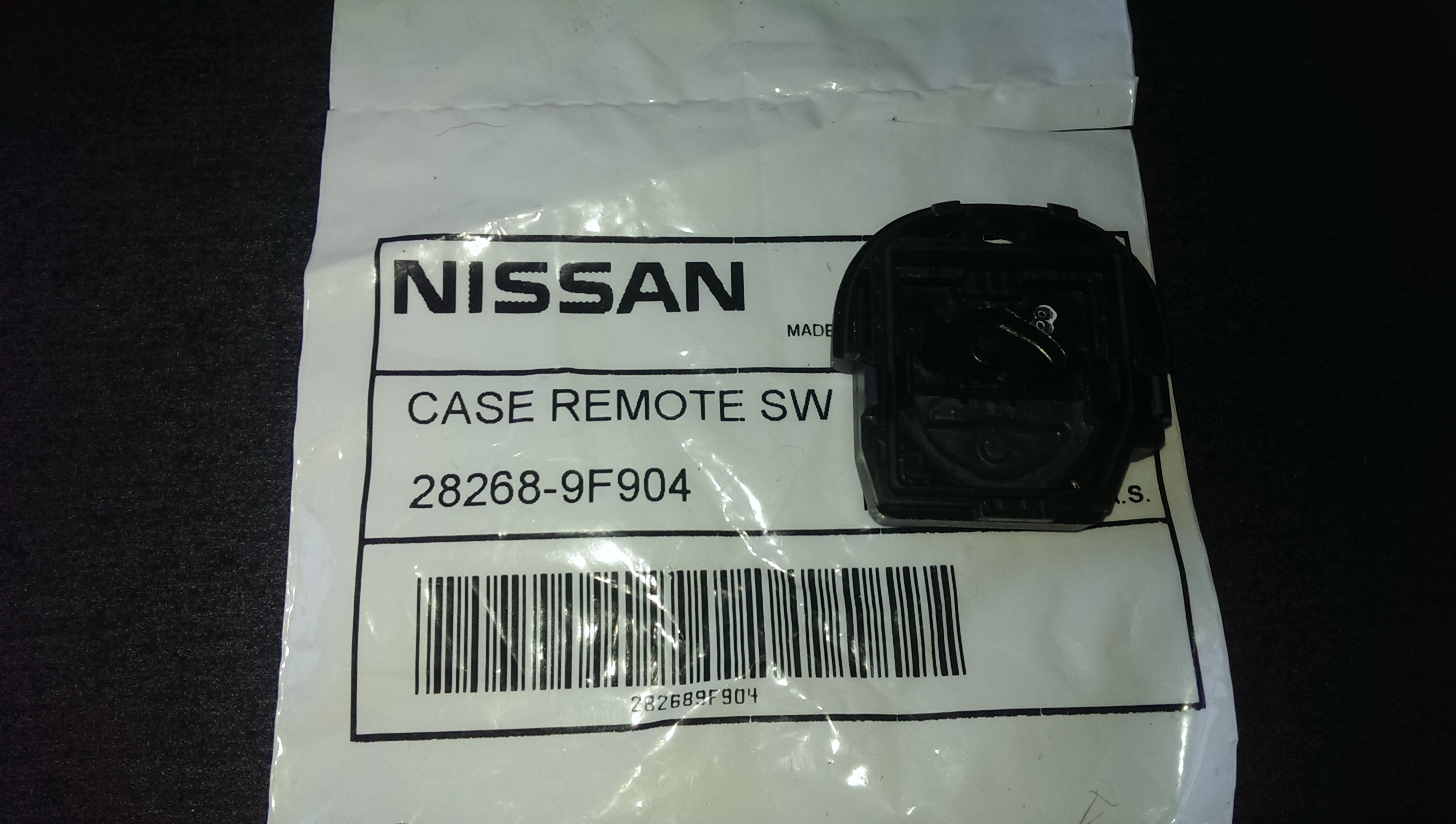

ovidiua-car Postat Noiembrie 27, 2014 Partajează Postat Noiembrie 27, 2014 Re: Reparatie cheie contact pt Y61 Carcasa cheie Nissan... Link spre comentariu Distribuie pe alte site-uri Alte opțiuni partajare...
madax Postat Noiembrie 29, 2014 Autor Partajează Postat Noiembrie 29, 2014 Re: Reparatie cheie contact pt Y61 Merci de poze. Am luat legatura pe email. GREEN DRAGON Y61, 3,0 Link spre comentariu Distribuie pe alte site-uri Alte opțiuni partajare...

alexei Postat Decembrie 4, 2014 Partajează Postat Decembrie 4, 2014 Re: Reparatie cheie contact pt Y61 salutare tuturor! Partea de plastic de la cheile mele arata f rau, s-a gaurit / uzat foarte tare partea unde apesi ca sa incui / descui masina. Cu ajutorul colegului @ovidiua-car, caruia ii multumesc inca o data, si pe aceasta cale, pentru promptitudine, am intrat in posesia a doua carcase noi pentru cheie. Cele pe care le-a postat mai sus cu poze. Am zis ca daca tot desfac cheia, sa ii schimb si bateria. CR 2025. Duracell doua bucati costa 16 lei la Media Galaxy. Zis si facut, DAR acum cheia la care am inlocuit si bateria NU mai actioneaza inchiderea centralizata prin telecomanda :( Incui si descui cu cheia si motorul porneste, deci cipul e in regula. Am gasit procedura descrisa aici http://forum.club4x4.ro/showthread.php?37532-Telecomanda-Nissan&p=376223&viewfull=1#post376223 Am incercat sa urmez pasii respectivi dar nu se intampla nimic - led-ul cu pricina nu zice nimic... Va rog ajutati-ma cu un sfat cum sa fac sa reprogramez cheia ca sa functioneze si ca telecomanda. Am a doua cheie la care inca nu am umblat - dar as vrea sa o "repar" pe prima inainte de a ma apuca sa schimb carcasa si bateria si la a doua cheie. Multumesc anticipat! Link spre comentariu Distribuie pe alte site-uri Alte opțiuni partajare...
