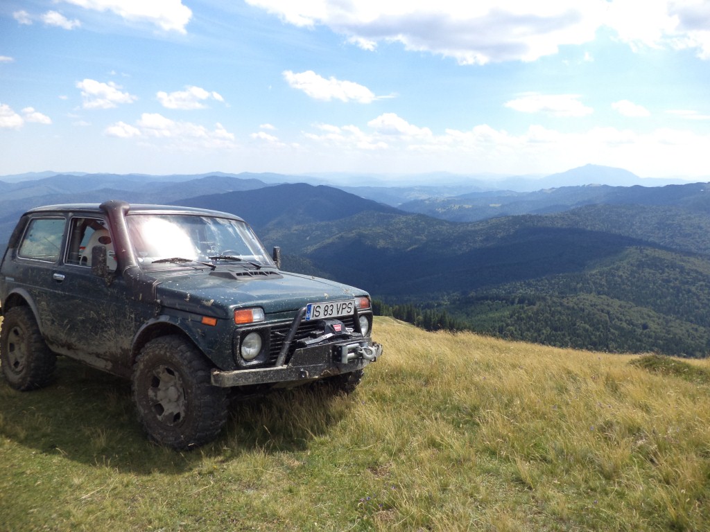

Domnu' bejanconstantin felicitari pentru aceasta noua iesire, sa stapinesti sanatos grupul si sa te scoata din cit mai multe noroaie. :wink:
Din fotografii se pare ca Lada Niva nu te-a facut de ris nici de asta data. :banana

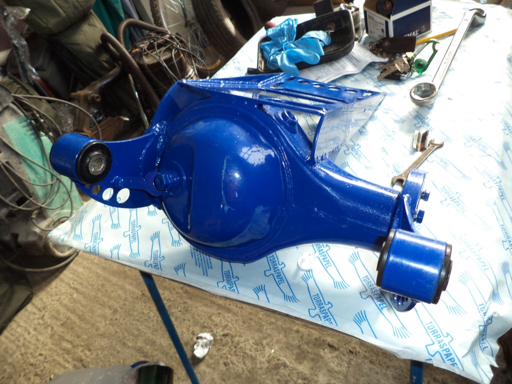

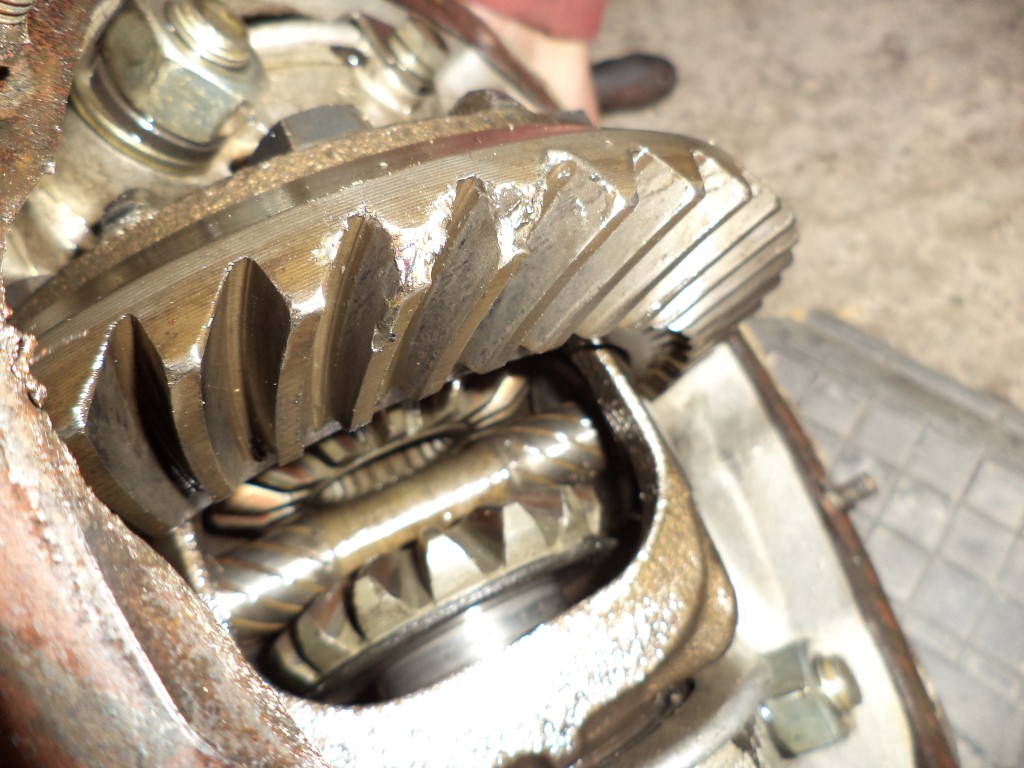

Re: Lada Niva cu imbunatatiri

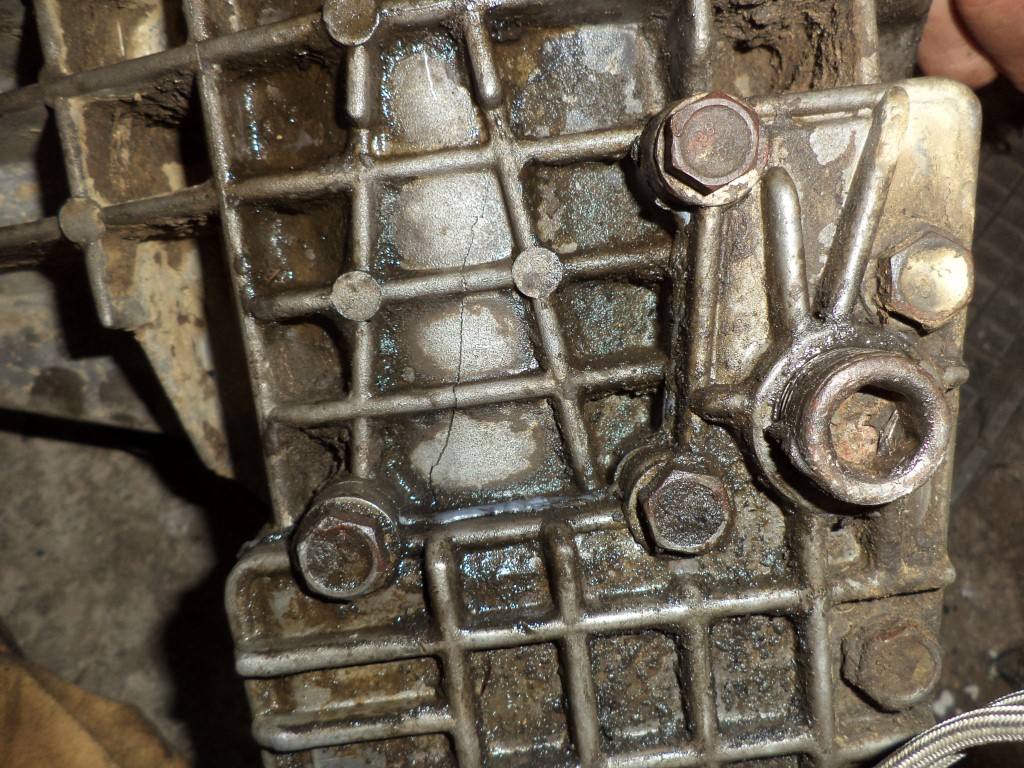

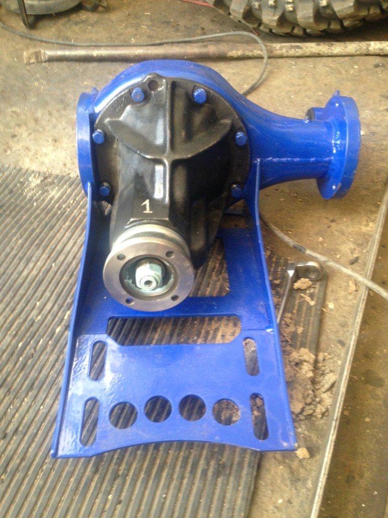

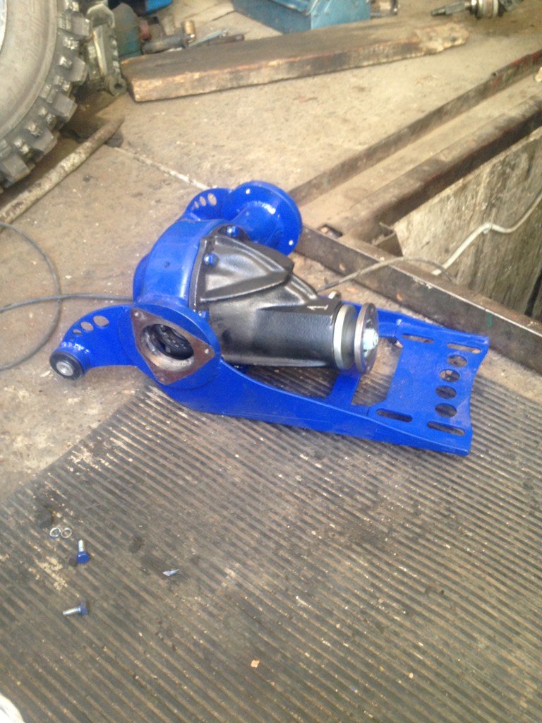

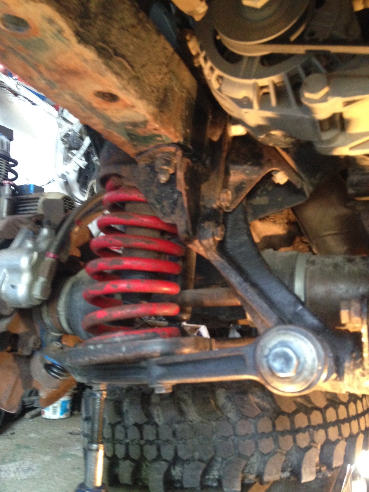

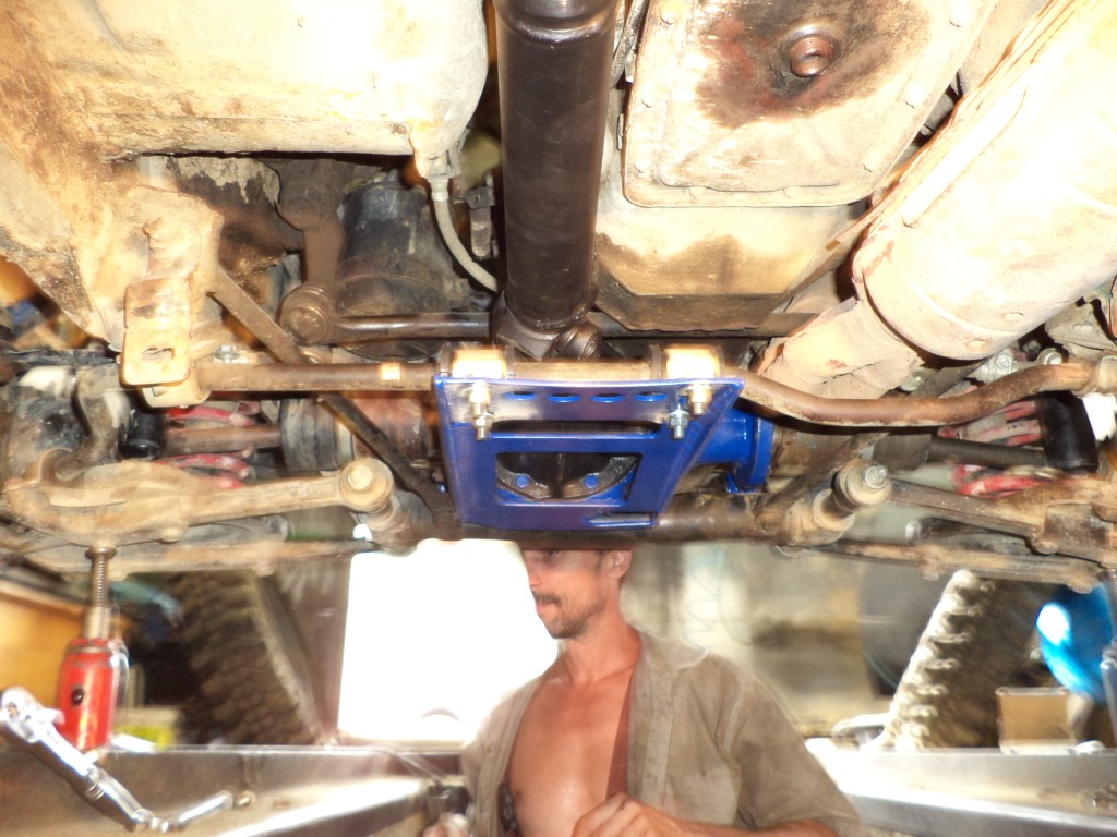

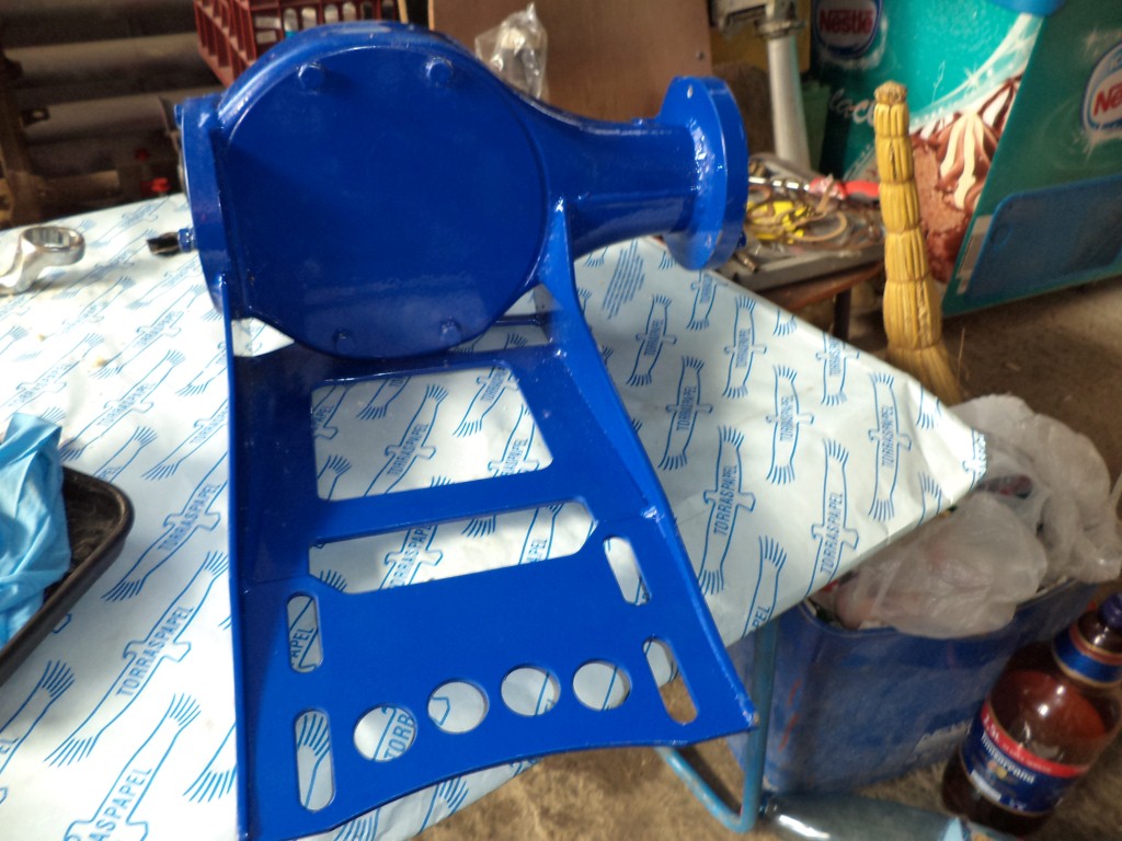

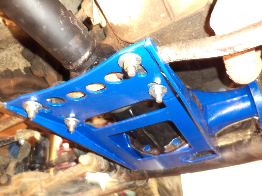

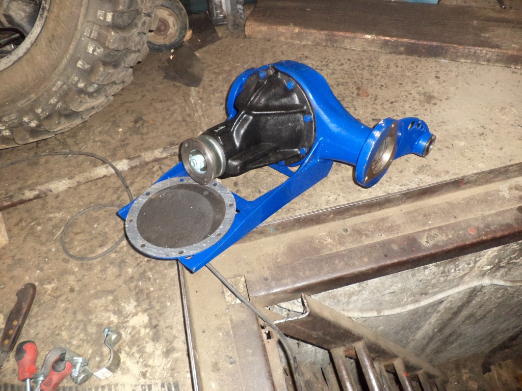

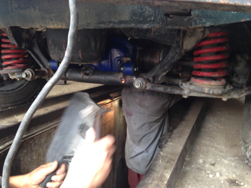

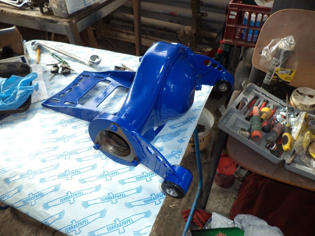

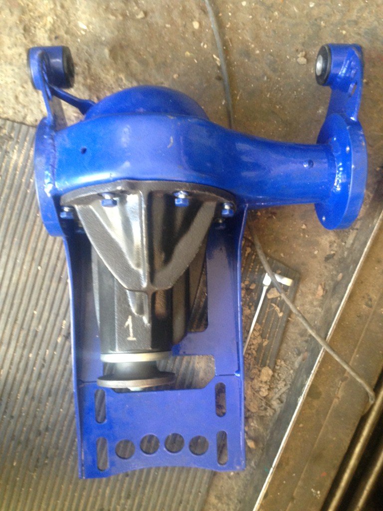

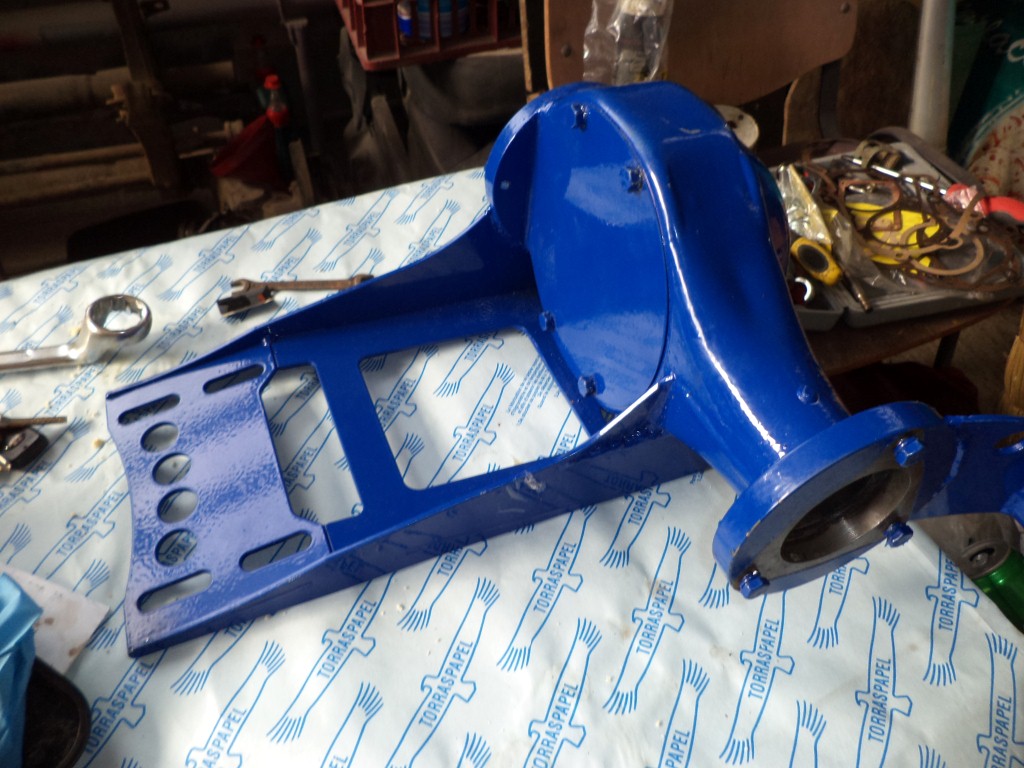

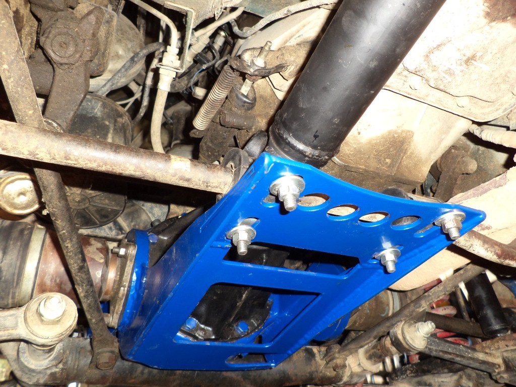

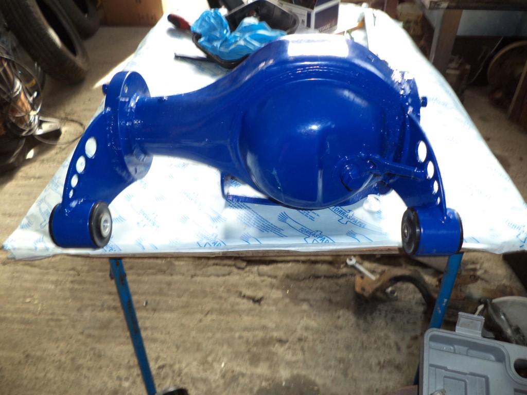

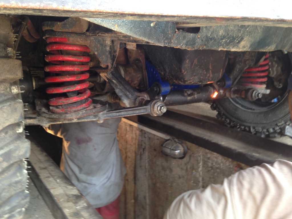

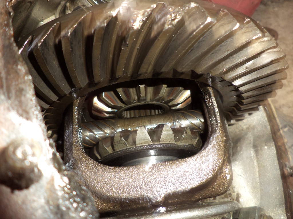

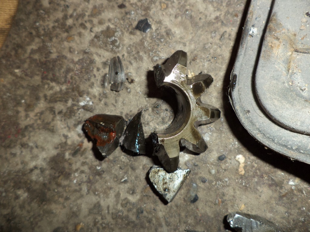

dupa ultimul grup fata spart dintr-un lung sir :grin:, am decis ca este necesar sa inlocuiesc carcasa originala cu o carcasa de otel achizitionata de la prietenii nostri ursi...IMG_3510.thumb.JPG.883739d550e2c928c644915a5e6f6e89.JPGDSC01927.thumb.JPG.ade4710187aac5d6c62cc73700725c20.JPGDSC01928.thumb.JPG.48f367da3e689d6a9521605507c002c5.JPGDSC01929.thumb.JPG.5fc723092936eee12750b5e31af797c2.JPGDSC01931.thumb.JPG.2bfa7fcb0cd04aea61b7d018b8c72011.JPGDSC01925.thumb.JPG.d6f6c777b261e1e3a749df5f8b8c0377.JPGDSC01923.thumb.JPG.5854a7b4f386801388b5f7f4a9fed07d.JPGDSC01922.thumb.JPG.cb867085172a0392d4fa0b6c00e8c913.JPGDSC01921.thumb.JPG.8b6a84aae5205a0ed6bc630590044ba7.JPGDSC01974.thumb.JPG.d11786a40949f8938e22874928c2064c.JPGDSC01977.thumb.JPG.06cc40a34f2904fd97f4e1a55b5bf50b.JPGIMG_3511.thumb.JPG.8b5f3865870e8601c0bc49f75ebeff1d.JPGIMG_3497.thumb.JPG.0c60214b9f0df236a71d5d4085e560d1.JPGDSC01924.thumb.JPG.824ecc3b32c9170561b12e2bbb3a9b2d.JPGIMG_3496.thumb.JPG.bc4e15f05bcca778b3fb9ba49336b9a0.JPGIMG_3495.thumb.JPG.46db0b4913802a06587ea46d9530f3b1.JPGDSC01980.thumb.JPG.34a7afb0126a48435e045ed0f2f549a7.JPGDSC01979.thumb.JPG.f09bf53f7aa811799da06434738ffc5f.JPGDSC01978.thumb.JPG.2f8b15fdfeeb7d139d92feba2da86ce5.JPGDSC01920.thumb.JPG.921d0349a3cd7e8be41abfedb121232d.JPG

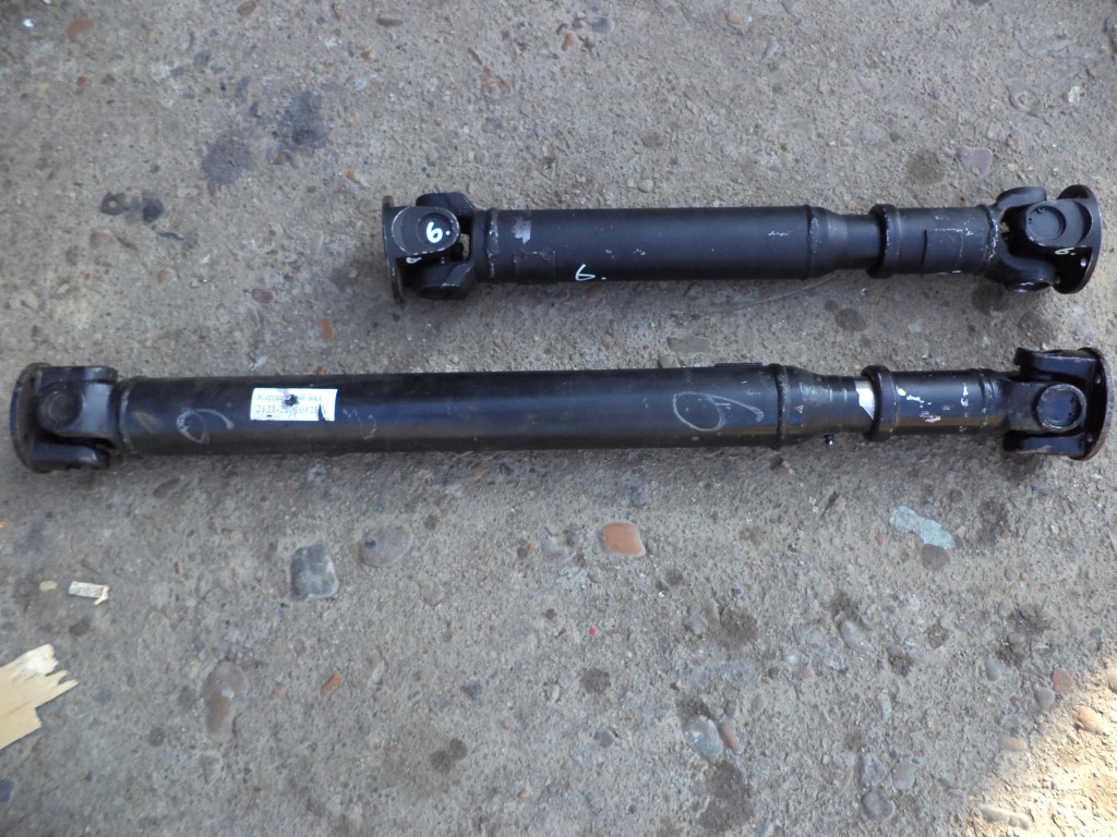

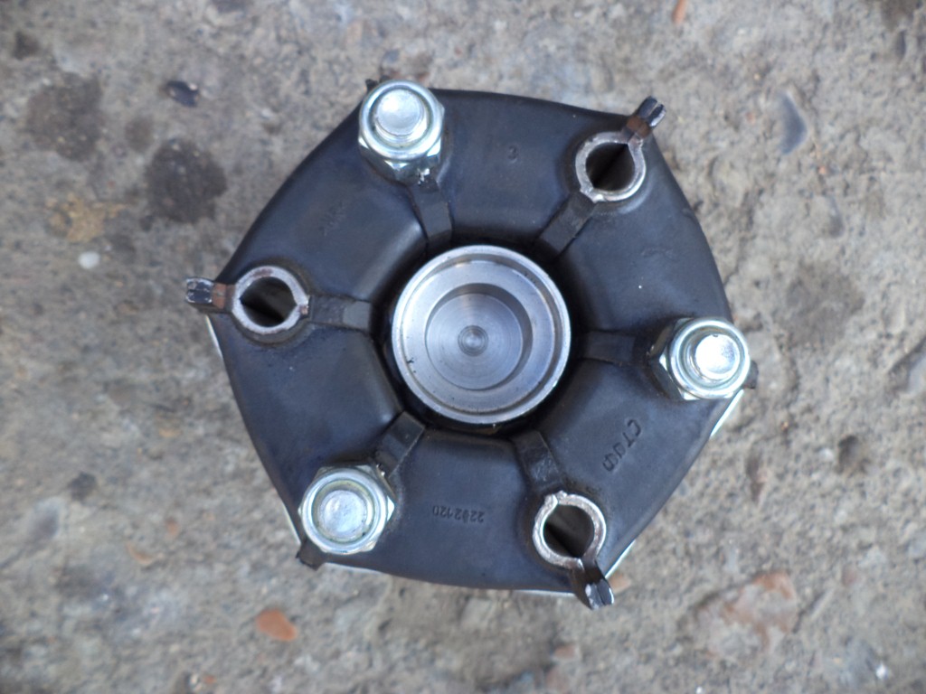

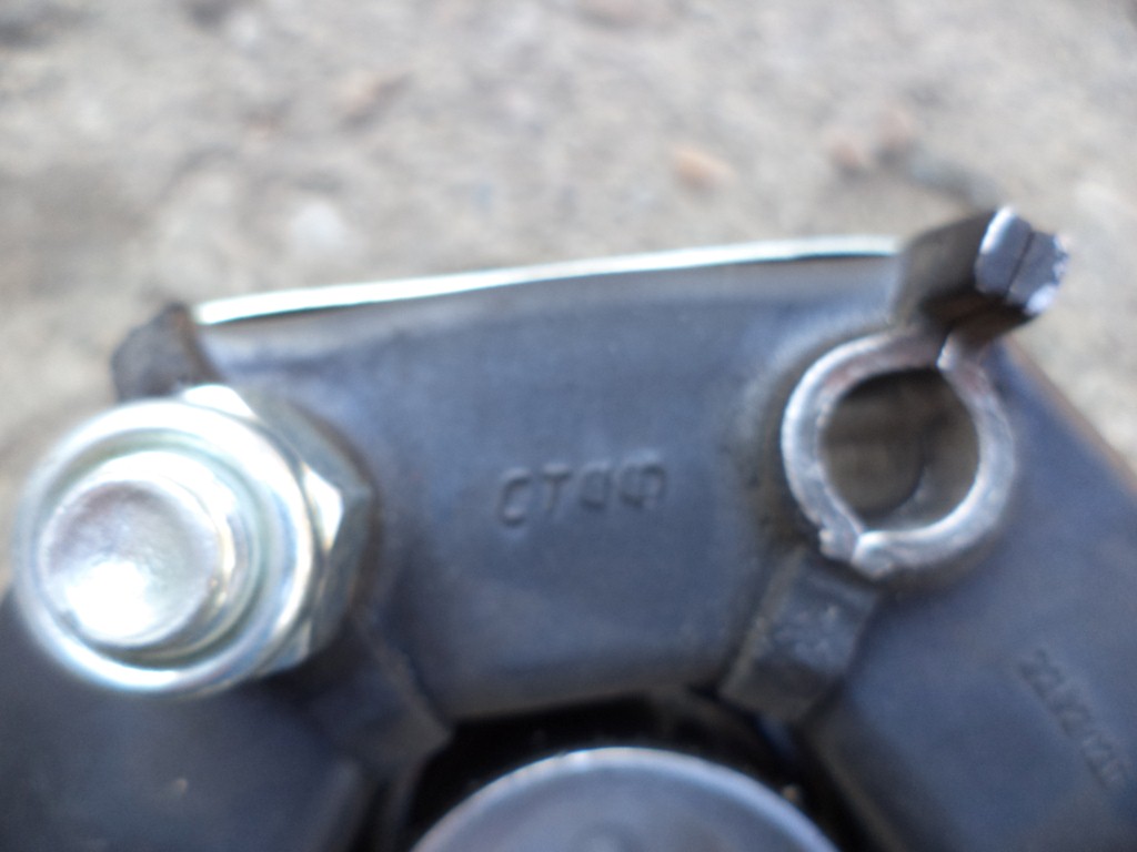

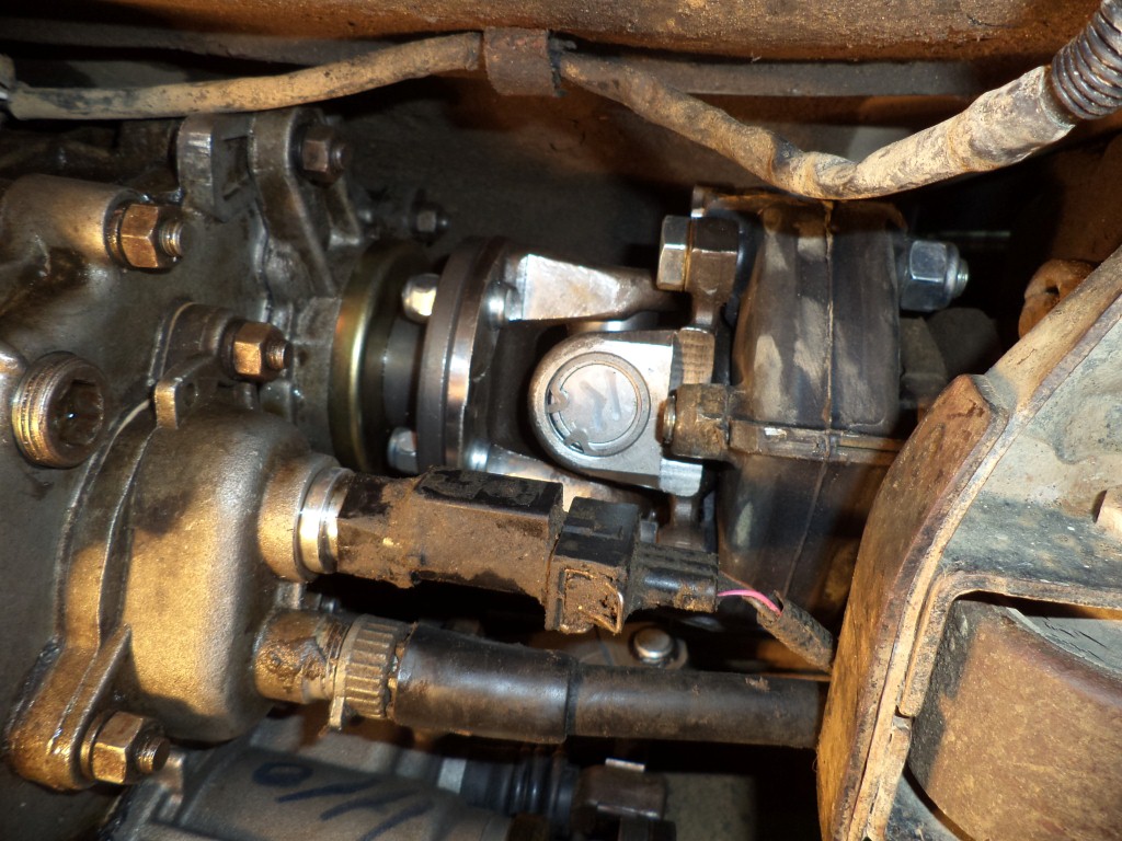

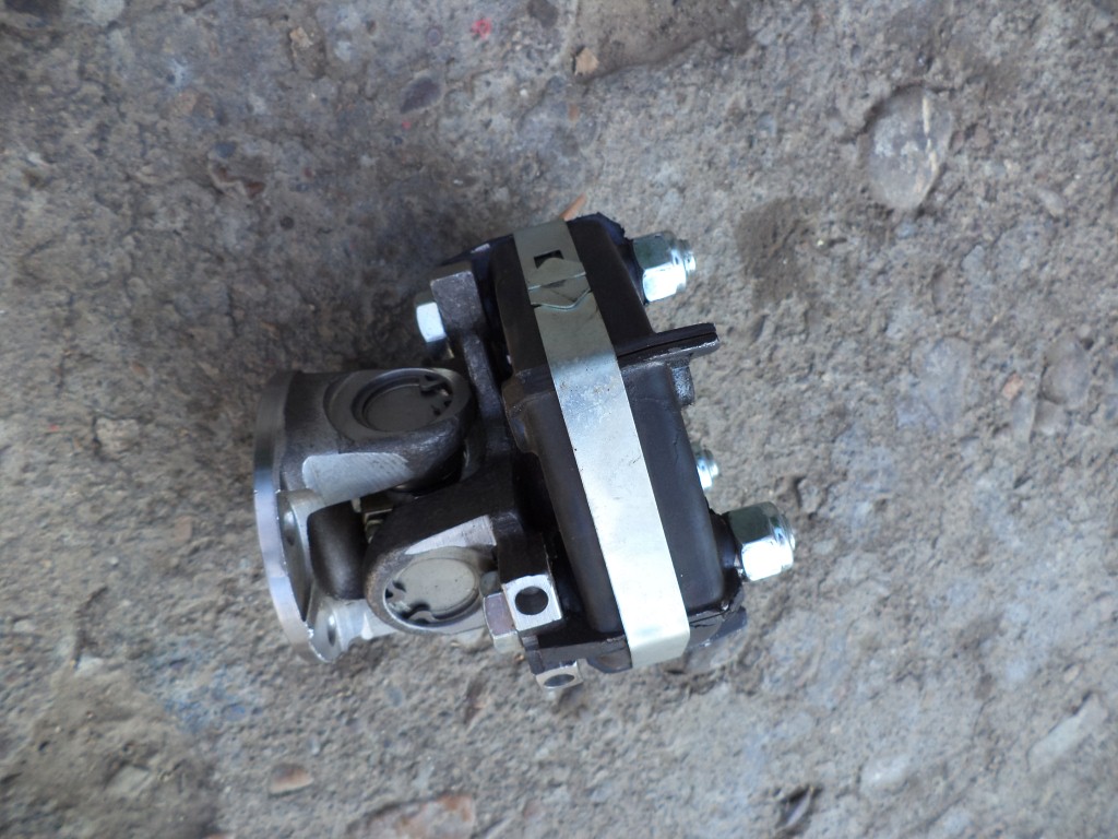

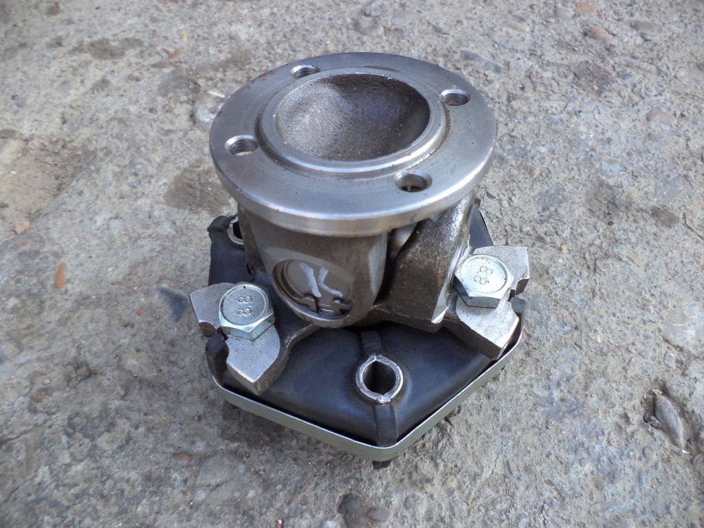

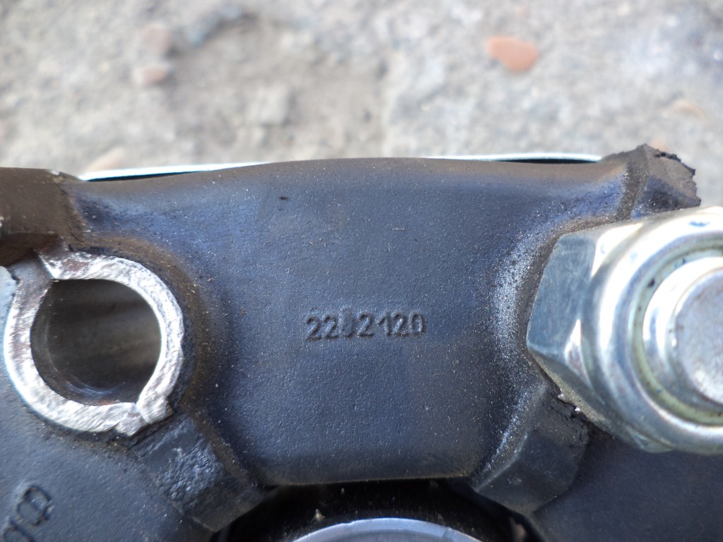

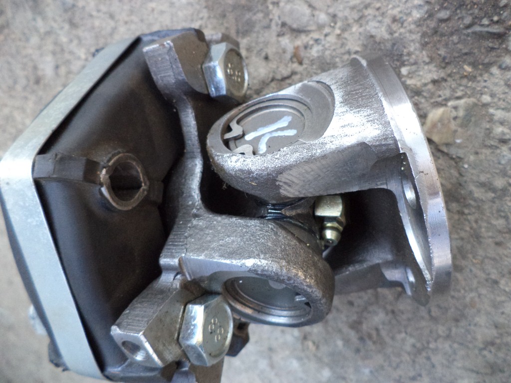

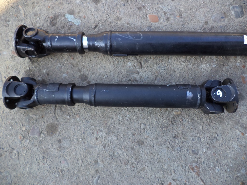

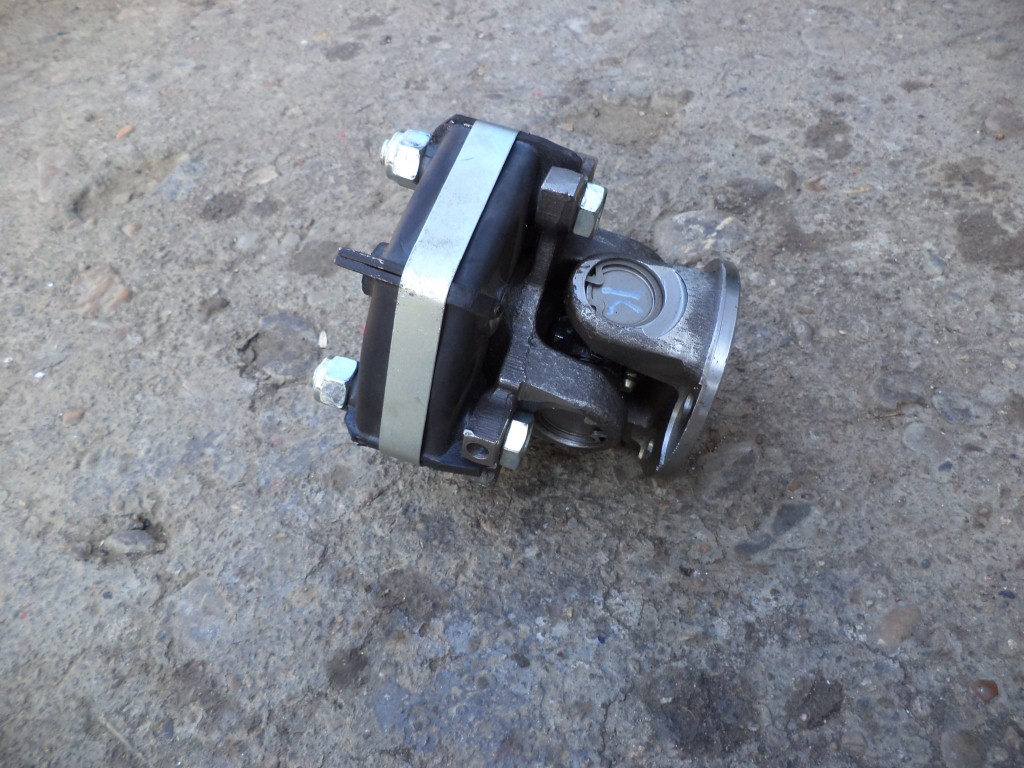

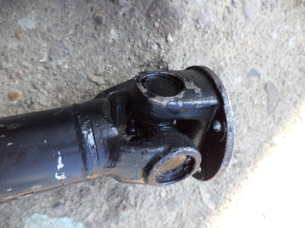

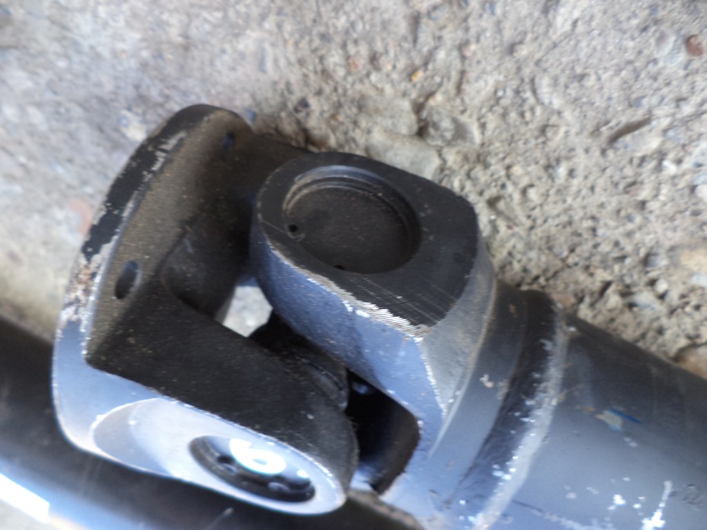

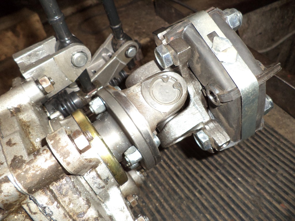

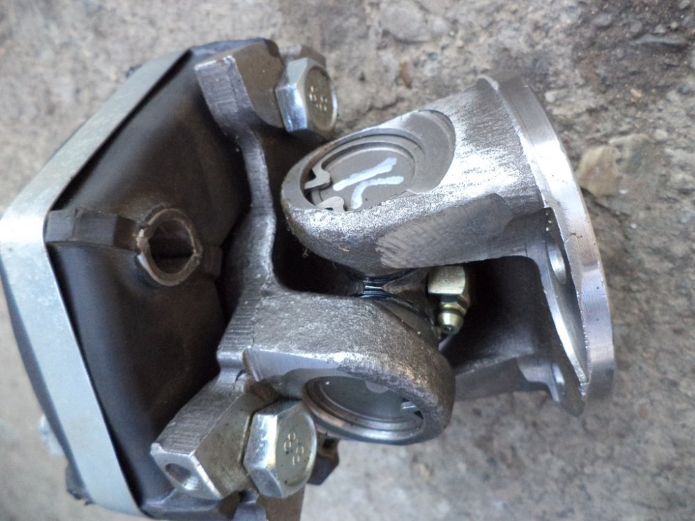

pentru ca noul grup fata este dotat cu autoblocant ca si fratele sau grupul spate, am considerat necesar schimbatul cardanelor cu cardane HD, iar cuplajul elastic l-am inlocuit de asemenea cu unul HD cu cruce cardanica.DSC01960.thumb.JPG.48dea86cb8eb58205c4d4679482d2eda.JPGDSC01955.thumb.JPG.9278c5701c3ccbad12ab59a25f436024.JPGDSC01956.thumb.JPG.911ab5bd45454f49724db689724fc55f.JPGDSC01957.thumb.JPG.e3538e615a7abf454a3ec6103cb97d24.JPGDSC01958.thumb.JPG.05dde9b8923ff06a1af482873c6926e8.JPGDSC01959.thumb.JPG.25169fa9ada1b9eb5115cefac677bcf5.JPGDSC01981.thumb.JPG.30bdc885f97ec4cabea7588747567308.JPGDSC01975.thumb.JPG.32e98014ad6fcddd1a339d169e2de6bb.JPGDSC01964.thumb.JPG.b2aafe705cf65d01977087acc64ff830.JPGDSC01963.thumb.JPG.b459ed44ee2d925a029e4b1dbe7a9e36.JPGDSC01962.thumb.JPG.fb4143f0cd116fa565ae27f23d9898ce.JPGDSC01961.thumb.JPG.3a431c0eec2a0f5145f62b88ae56ed7a.JPGDSC01954.thumb.JPG.ab8d8a1877589342f32539923b7e7e8b.JPG

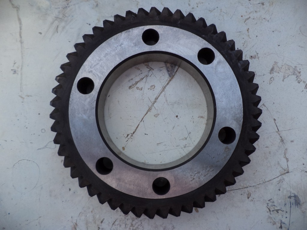

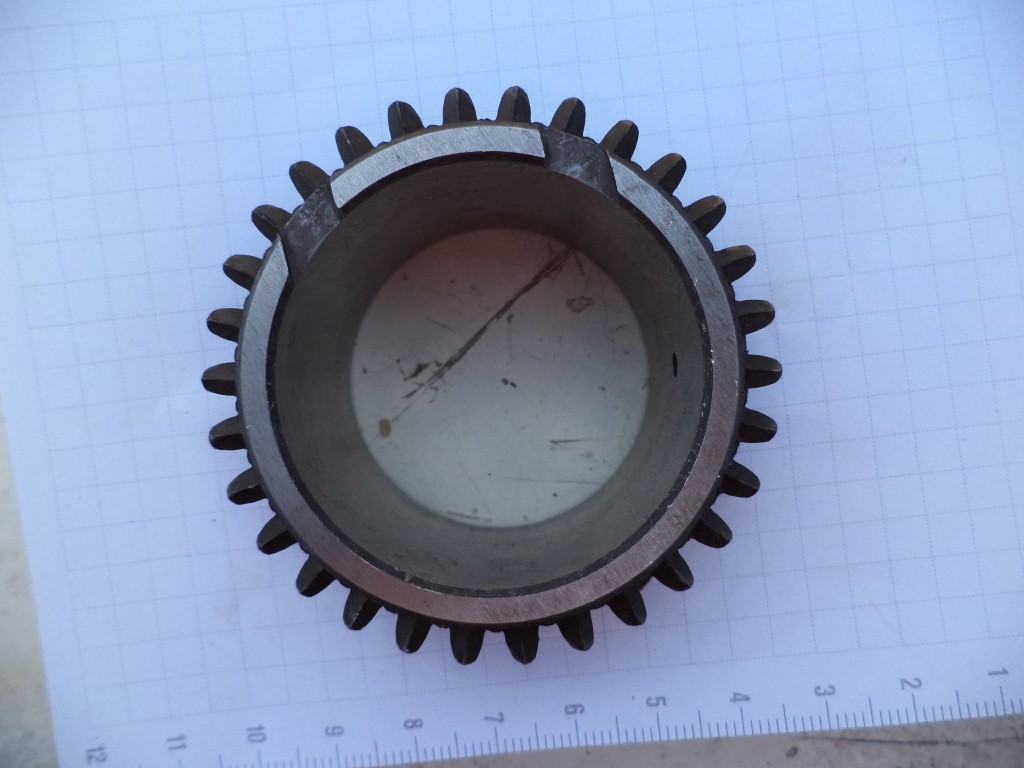

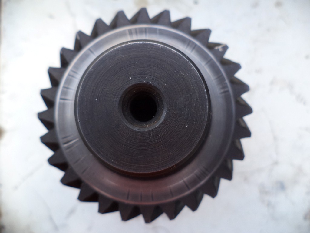

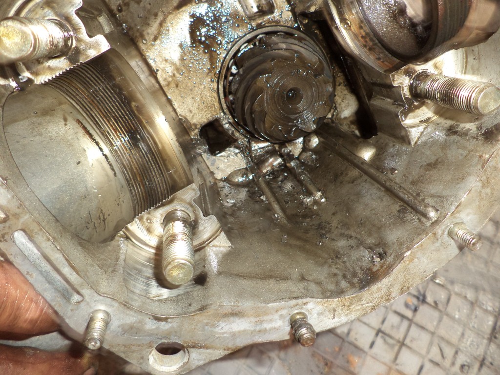

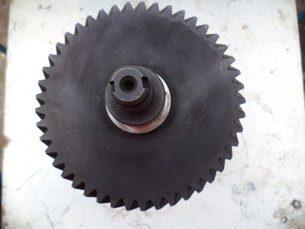

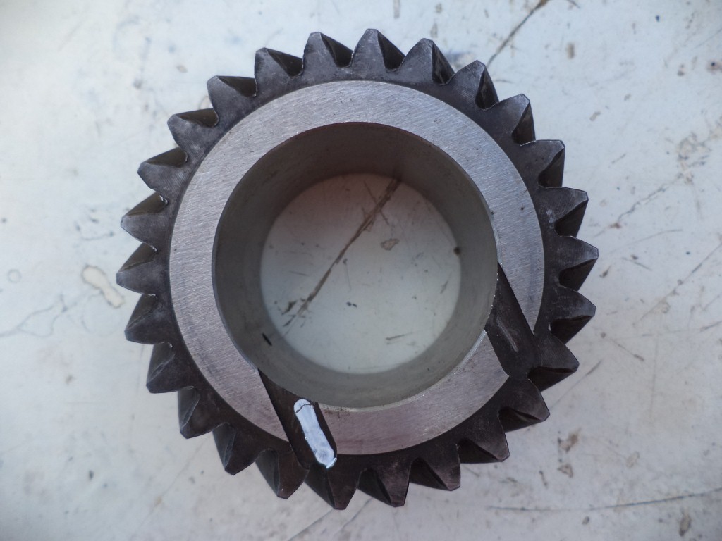

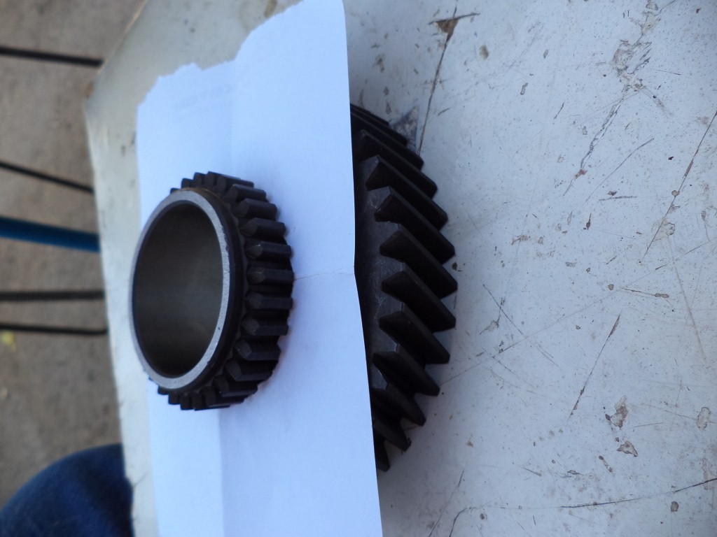

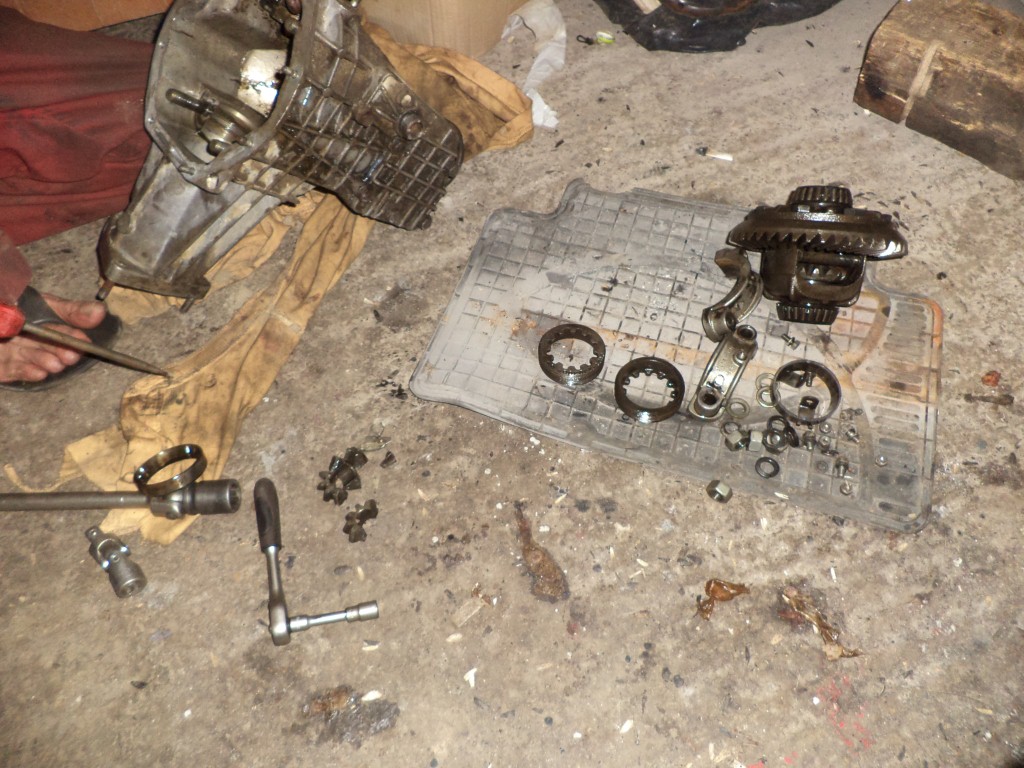

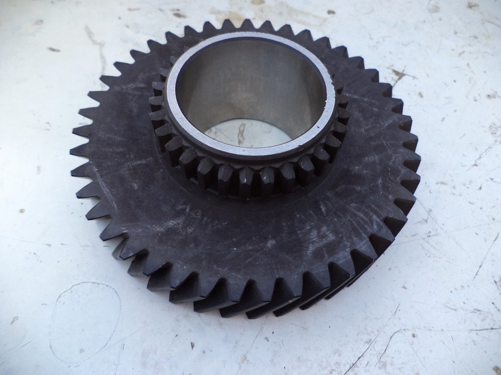

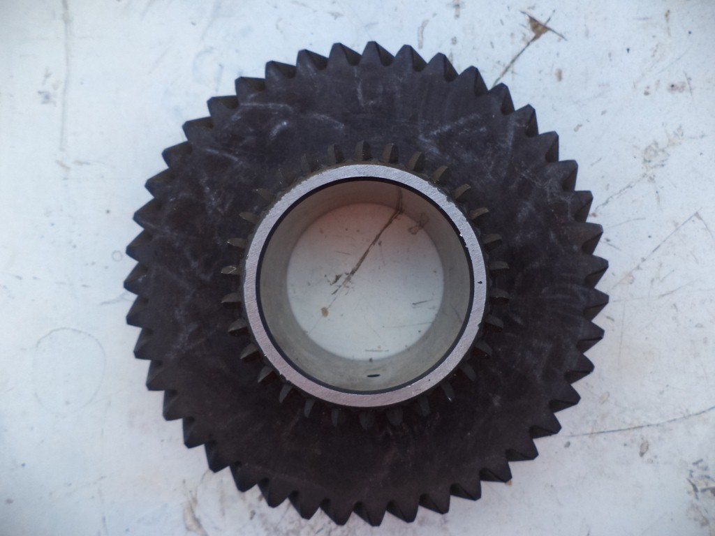

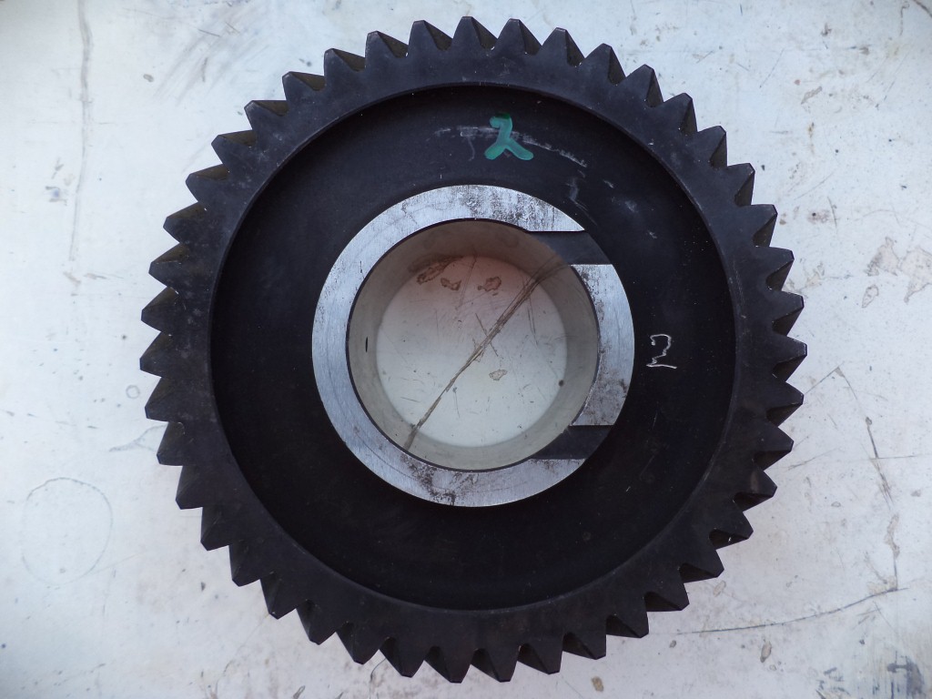

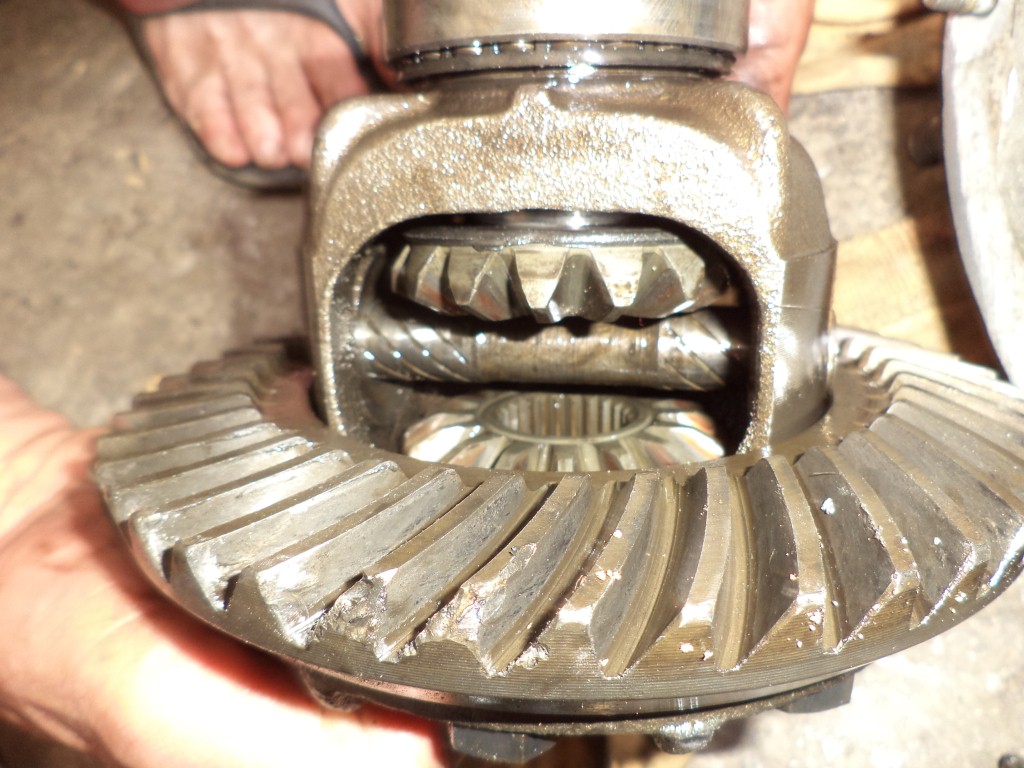

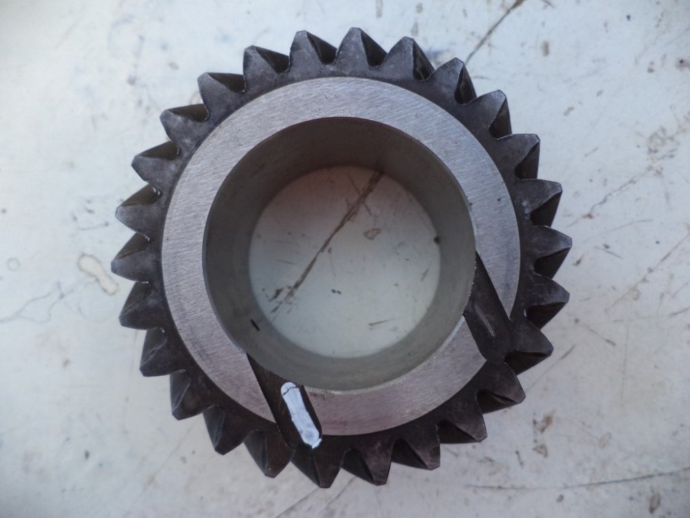

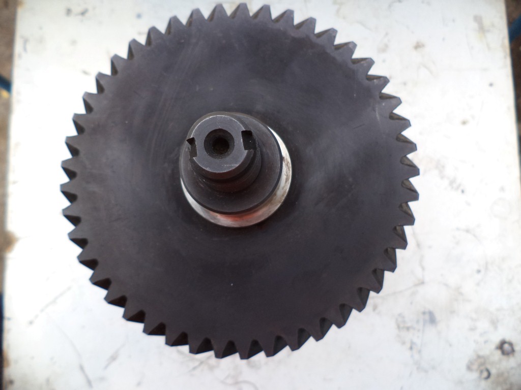

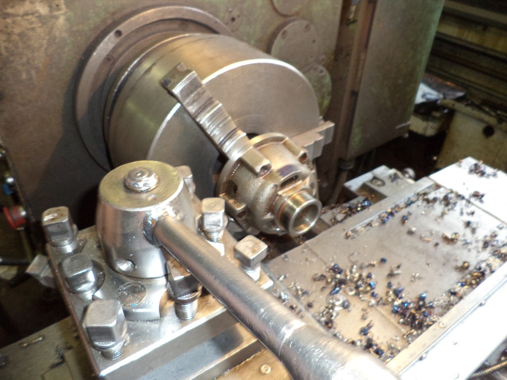

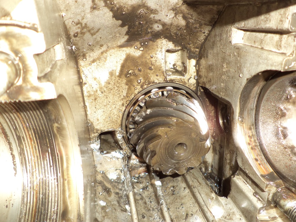

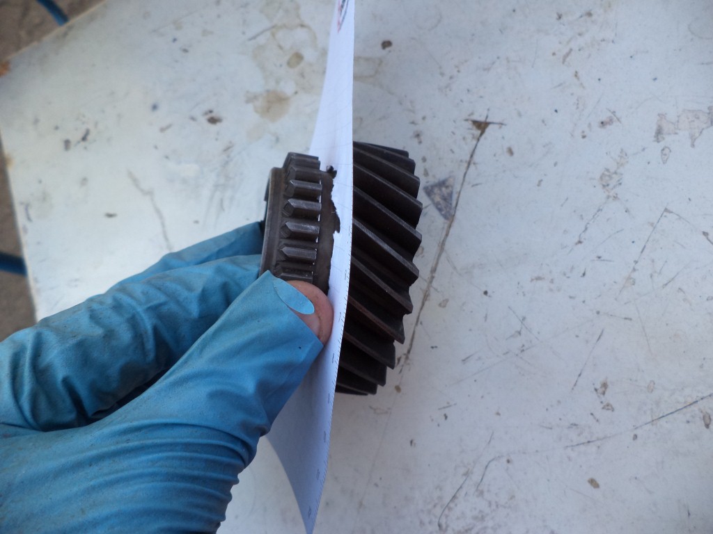

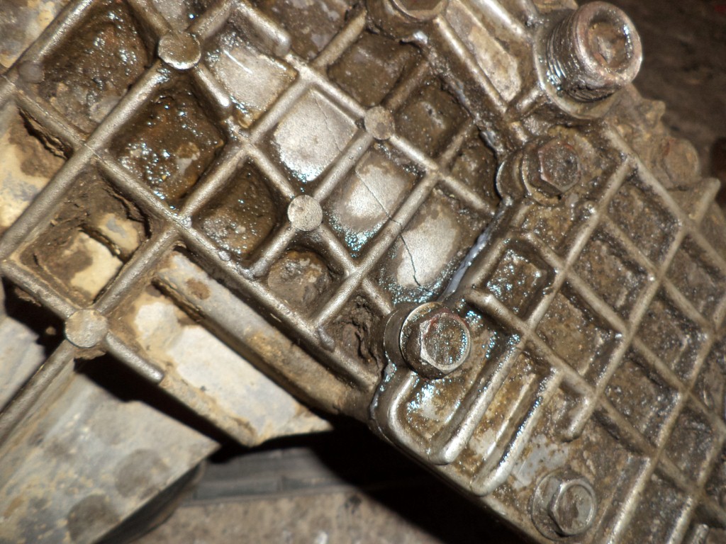

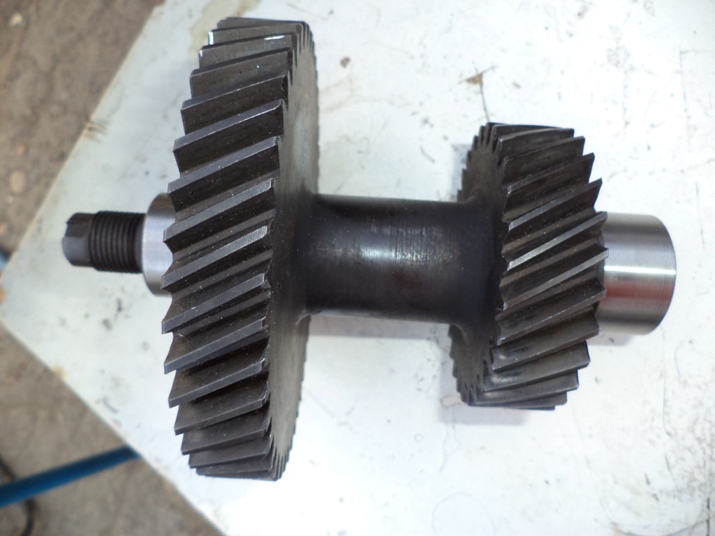

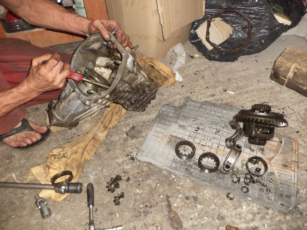

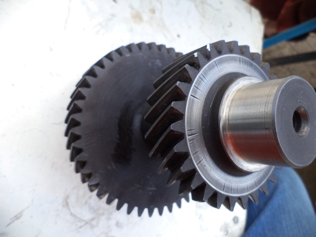

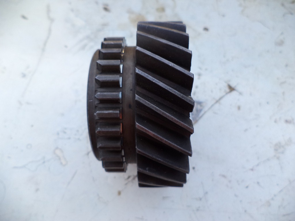

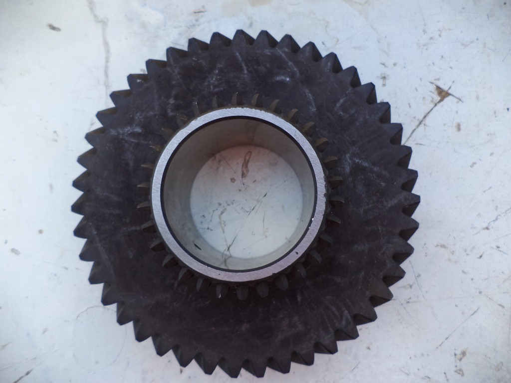

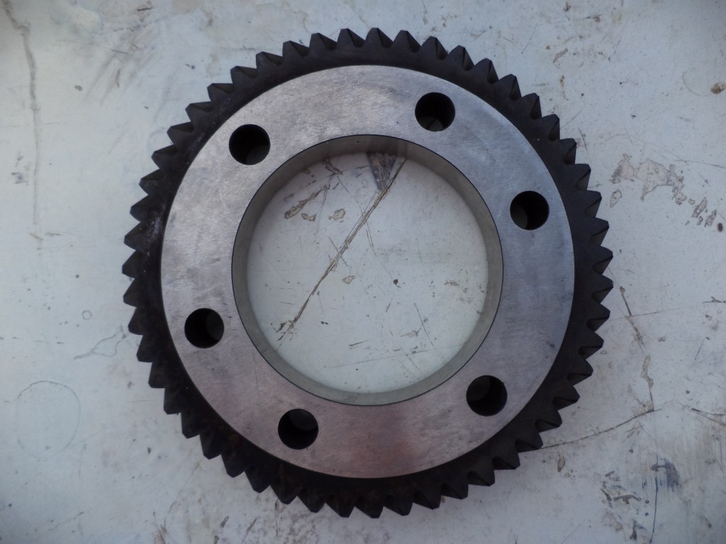

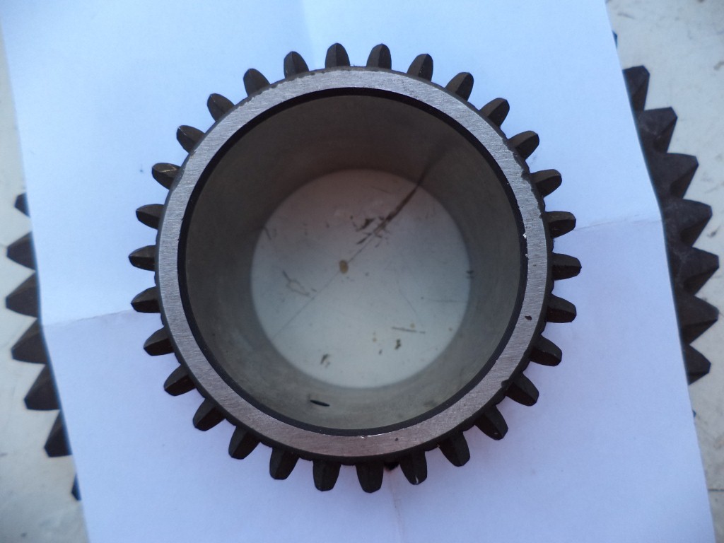

daca tot a venit vremea imbunatatirilor, dupa multe asteptari am reusit sa schimb rapoartele in cutia de transfer, 3,15. Tot la cutia de transfer am schimbat capacele laterale cu capace armate HD cu rulmenti cu doua randuri de bile.
Corpul diferentialului a trebuit strunjit 2mm. Imbunatatirile in teren sunt substantiale, merita investitia :wink:
DSC01910.thumb.JPG.517d4e35d4f51ffd7919244c22d8586f.JPGDSC01906.thumb.JPG.8358730510c7fbe438da0ef7427bebfb.JPGDSC01907.thumb.JPG.6eb0af1087d1f006c9146eea96f8af6d.JPGDSC01908.thumb.JPG.f6bd3789f14d86fbbaeddd10b7159afe.JPGDSC01909.thumb.JPG.d1c4e2992a12851ef1f650f114a87f68.JPGDSC01899.thumb.JPG.ae1cbc005755bedf2131029b05a6f00c.JPGDSC01914.thumb.JPG.04c809828c8a67c74ab1c2fc1e6b1dc7.JPGDSC01897.thumb.JPG.7a1d2aaa0bd3b71f45c442341ebc4f95.JPGDSC01896.thumb.JPG.af4c1660e81bd0b5042b03135079e0d6.JPGDSC01905.thumb.JPG.2b62f682d3c0d70cb98b11dc57e46b71.JPGDSC01904.thumb.JPG.8b095bfaa828650fd5b031ef18170d84.JPGDSC01911.thumb.JPG.3b485213b10ad89ded87e001ec6659a9.JPGDSC01912.thumb.JPG.b3c5d0e2e6e0a1045b458e31eba4beab.JPGDSC01913.thumb.JPG.ec69fb041e5d5c0c6a98c57a0c928af8.JPGDSC01898.thumb.JPG.fbefd65ee95852936be3c664c6e023d4.JPGDSC01900.thumb.JPG.6b8f7b450f531bb43f0283f8eac7913b.JPGDSC01901.thumb.JPG.637e62fe761b0025b6547d0500f82ba1.JPGDSC01902.thumb.JPG.b0a43bc299f06429d57205c2d4c57b9f.JPGDSC01903.thumb.JPG.13ec6ce10690206905955a4536dcaf1b.JPGDSC01895.thumb.JPG.184f24b831fe0486afbeec9b0ffff09f.JPG

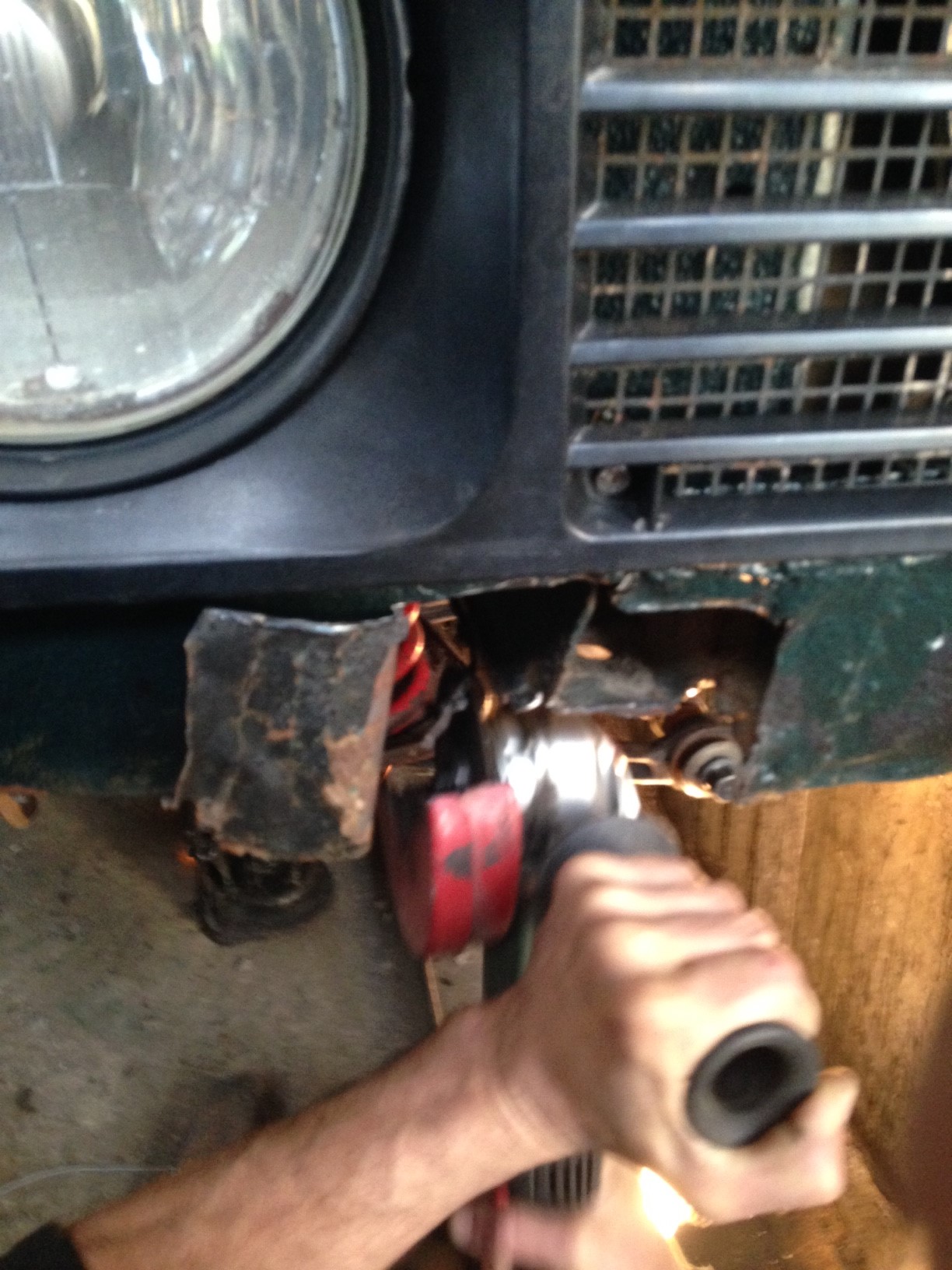

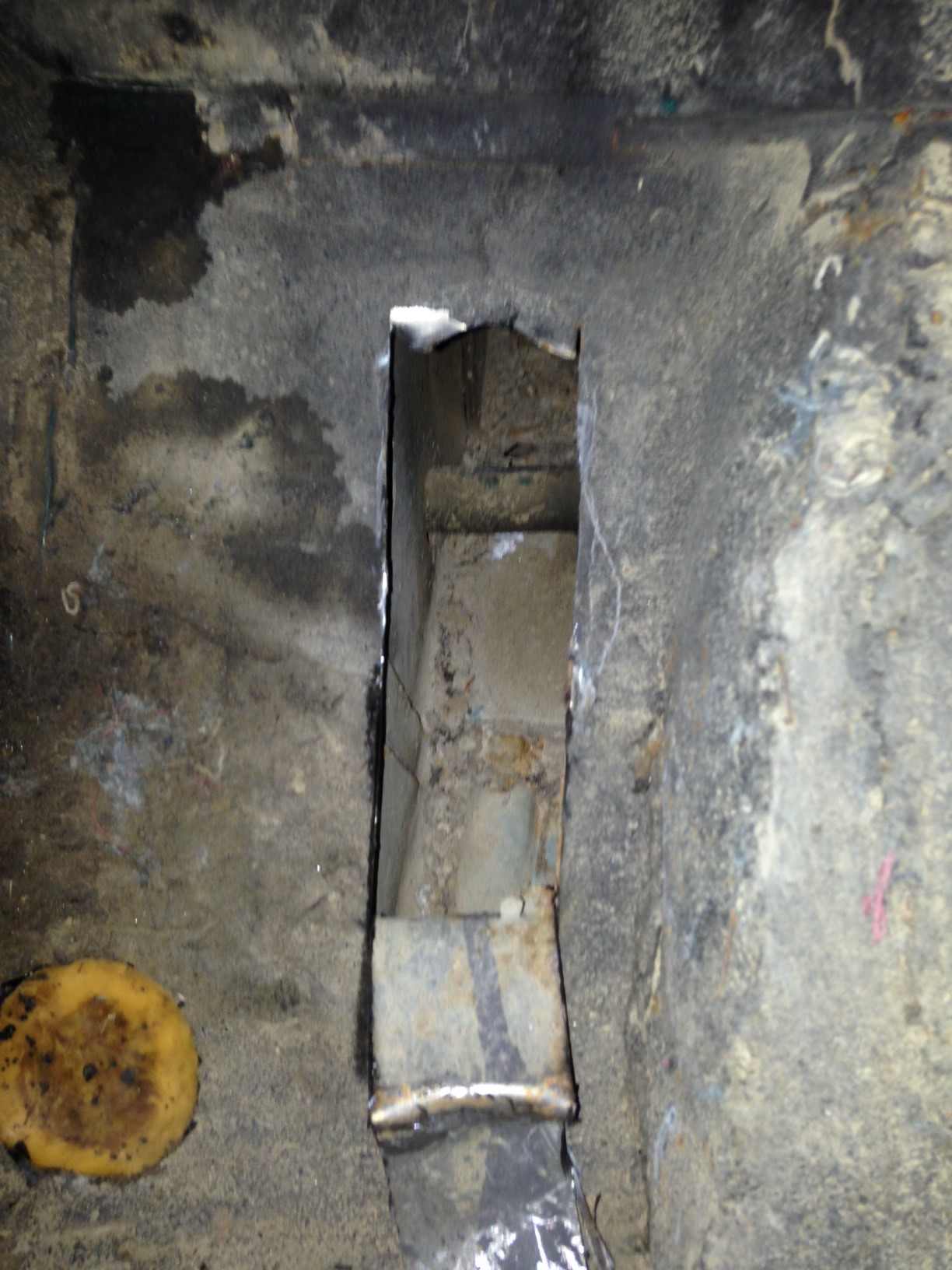

Salut,

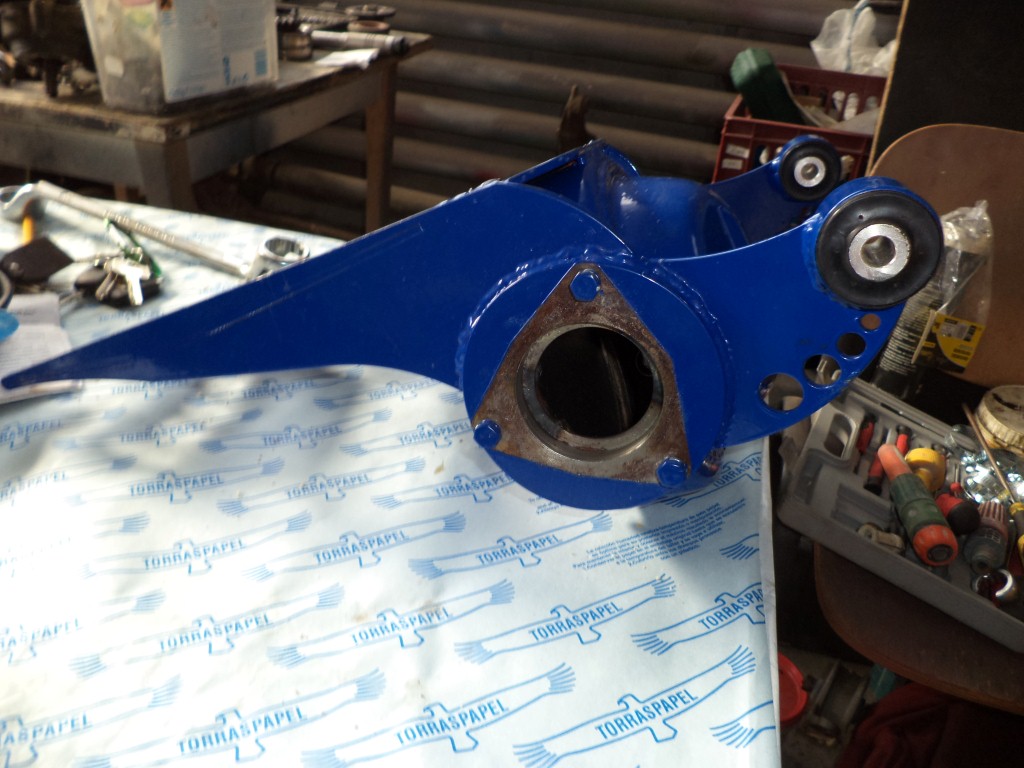

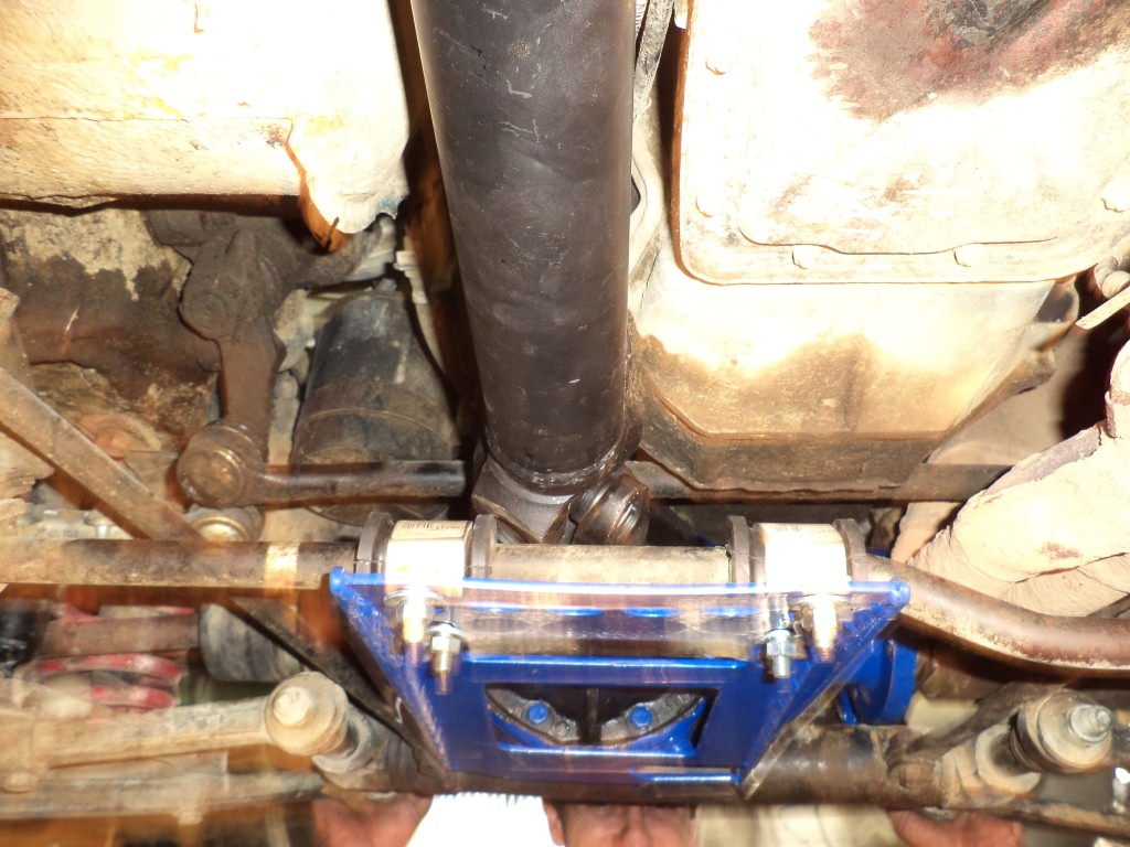

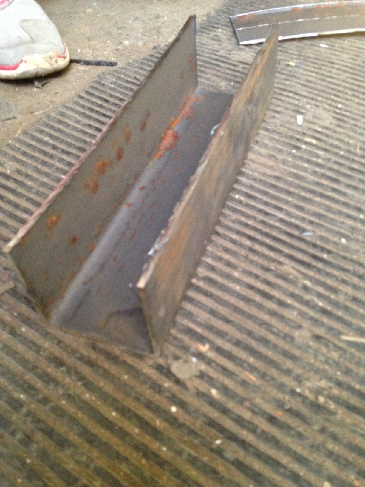

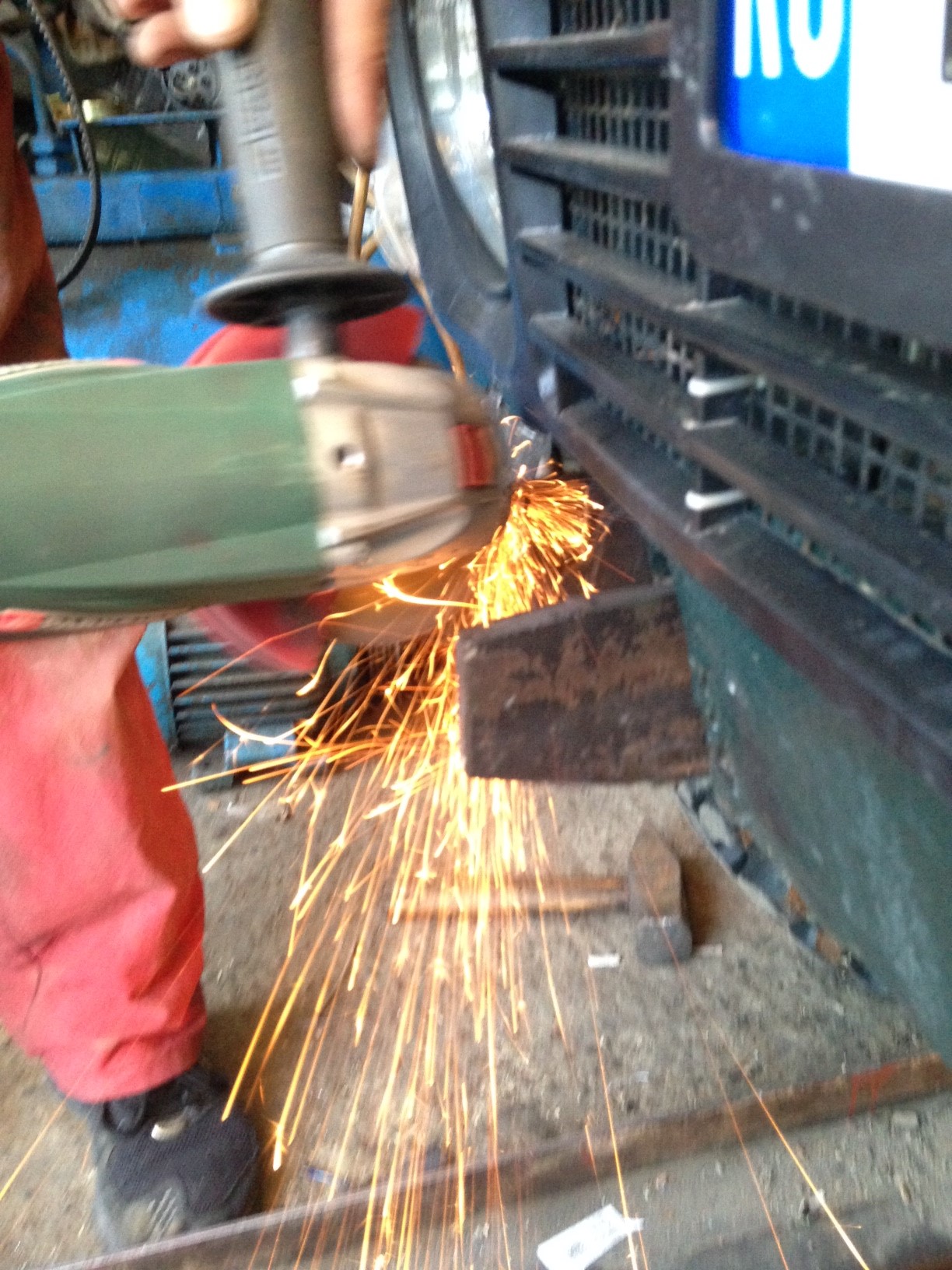

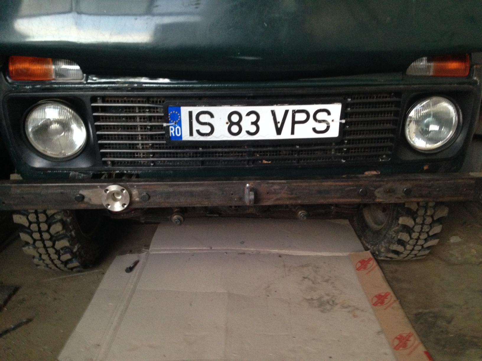

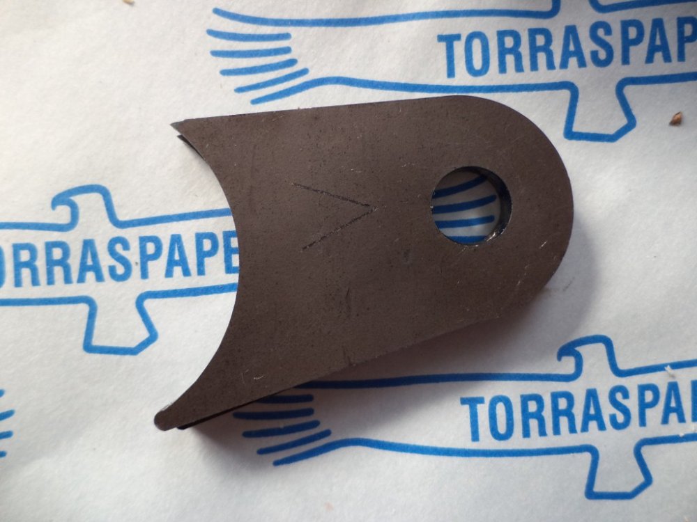

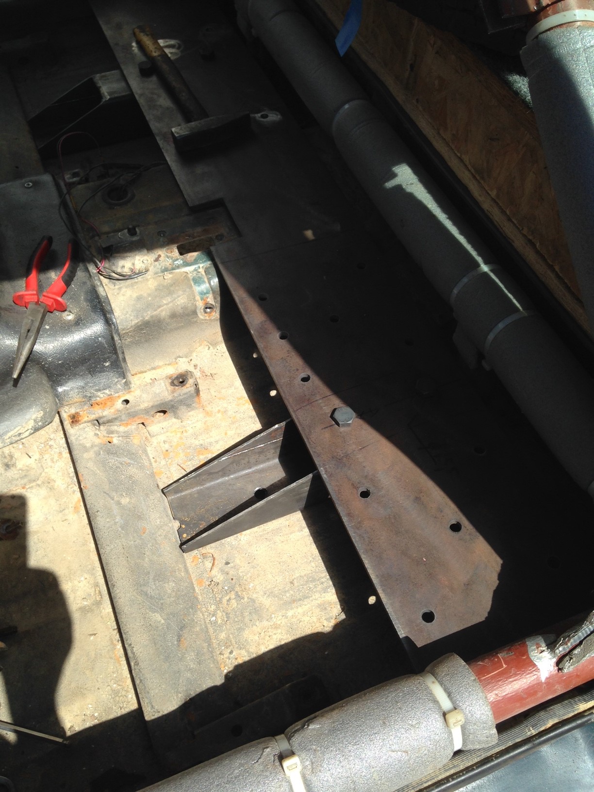

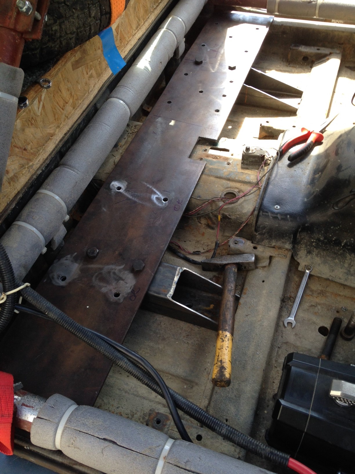

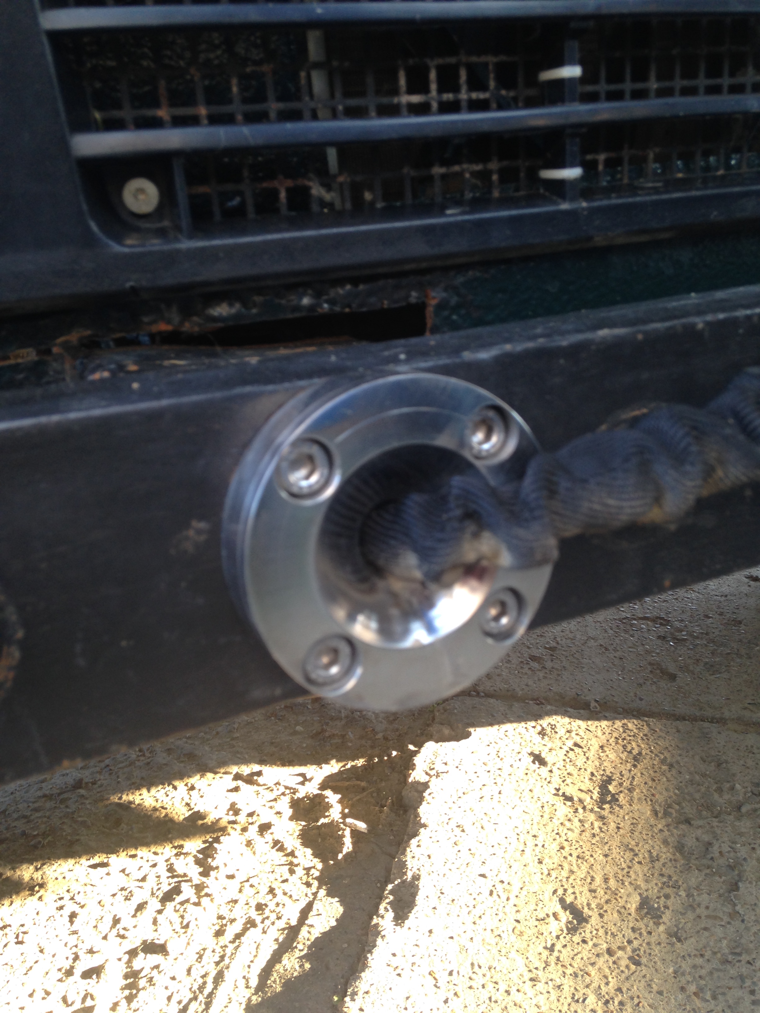

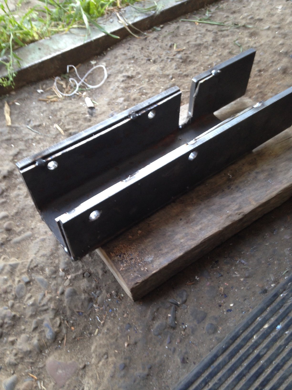

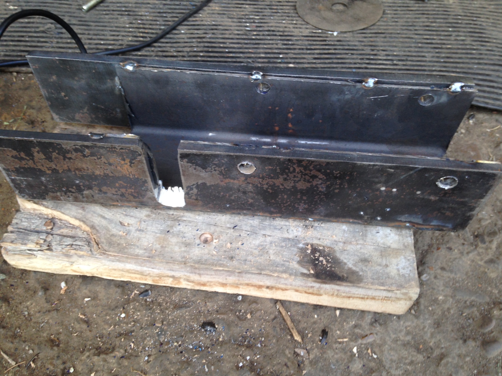

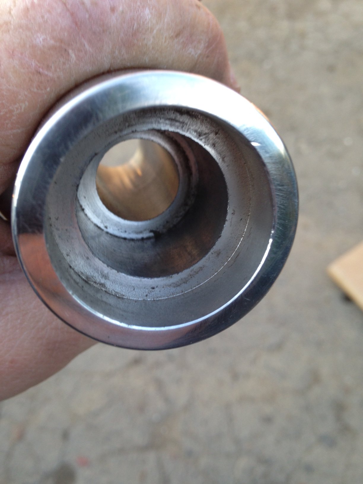

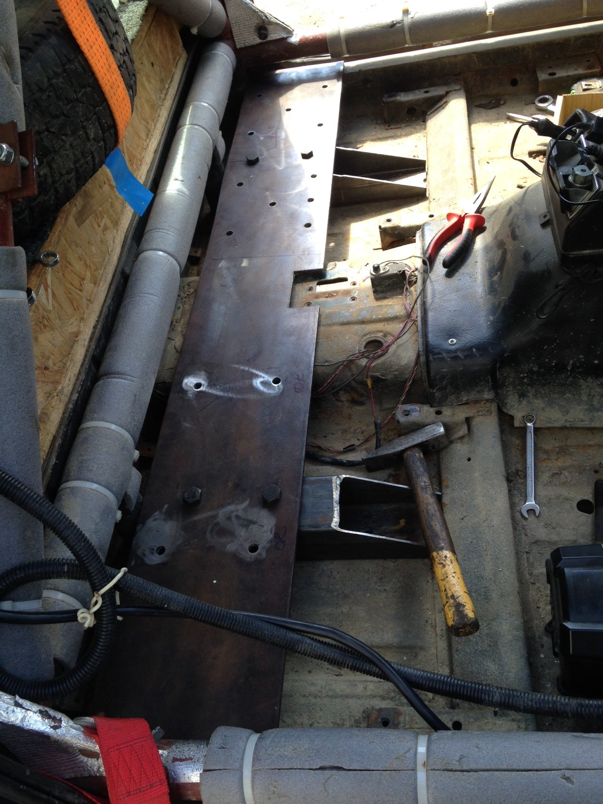

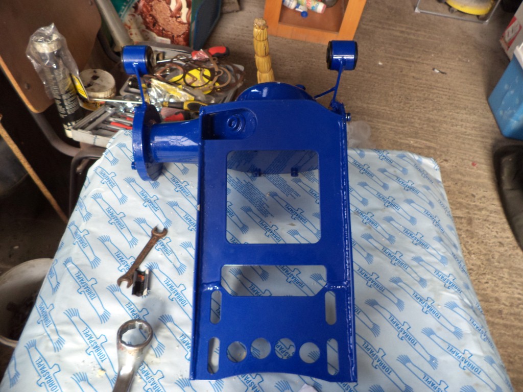

Am finalizat acum cateva saptamani repozitionarea troliului in spatele scaunului pasagerului, in acest fel sporind unghiul de atac al bestiei :wink:
Am urcat ceva foto sugestive cu mersul lucrarilor.

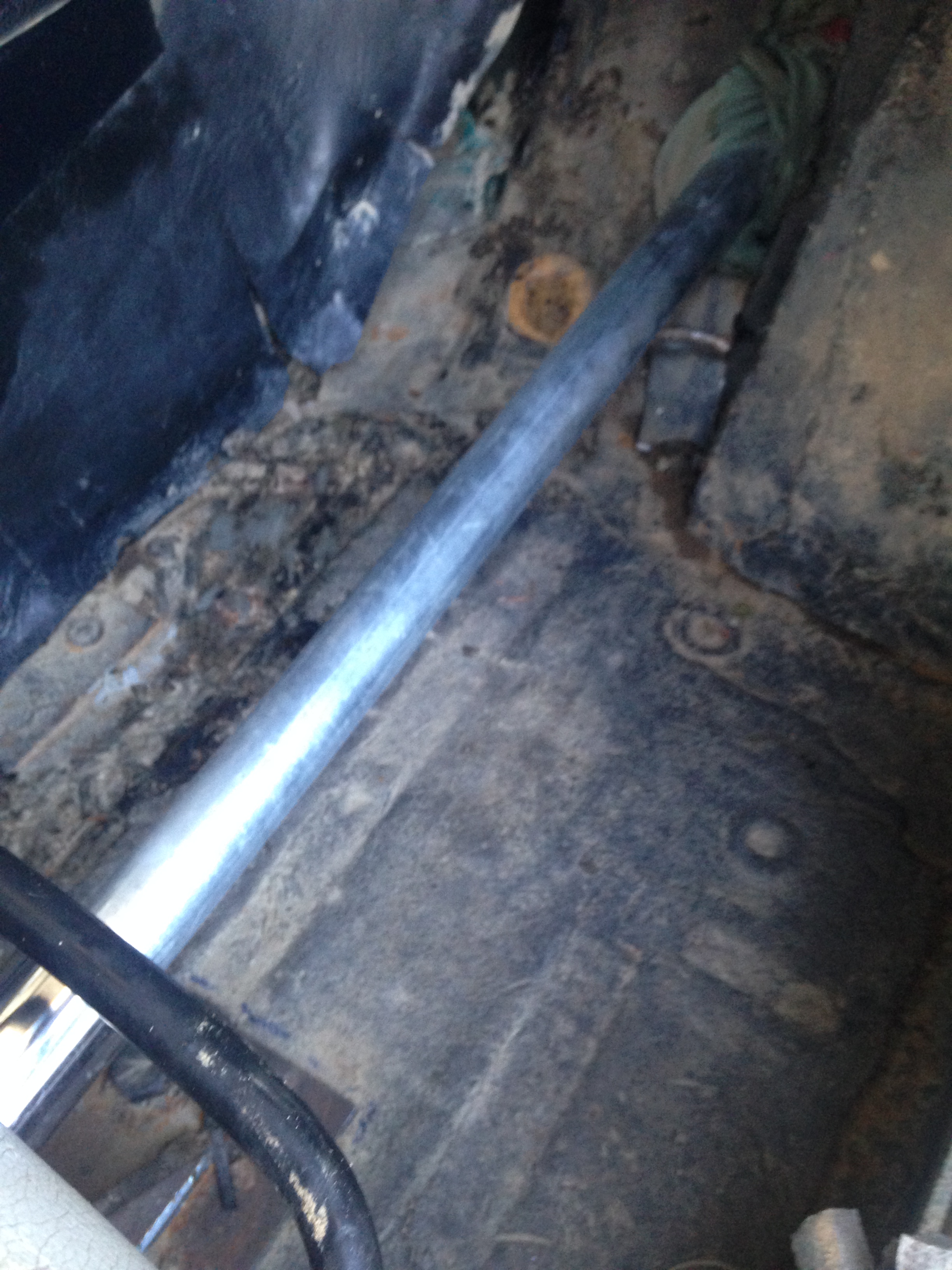

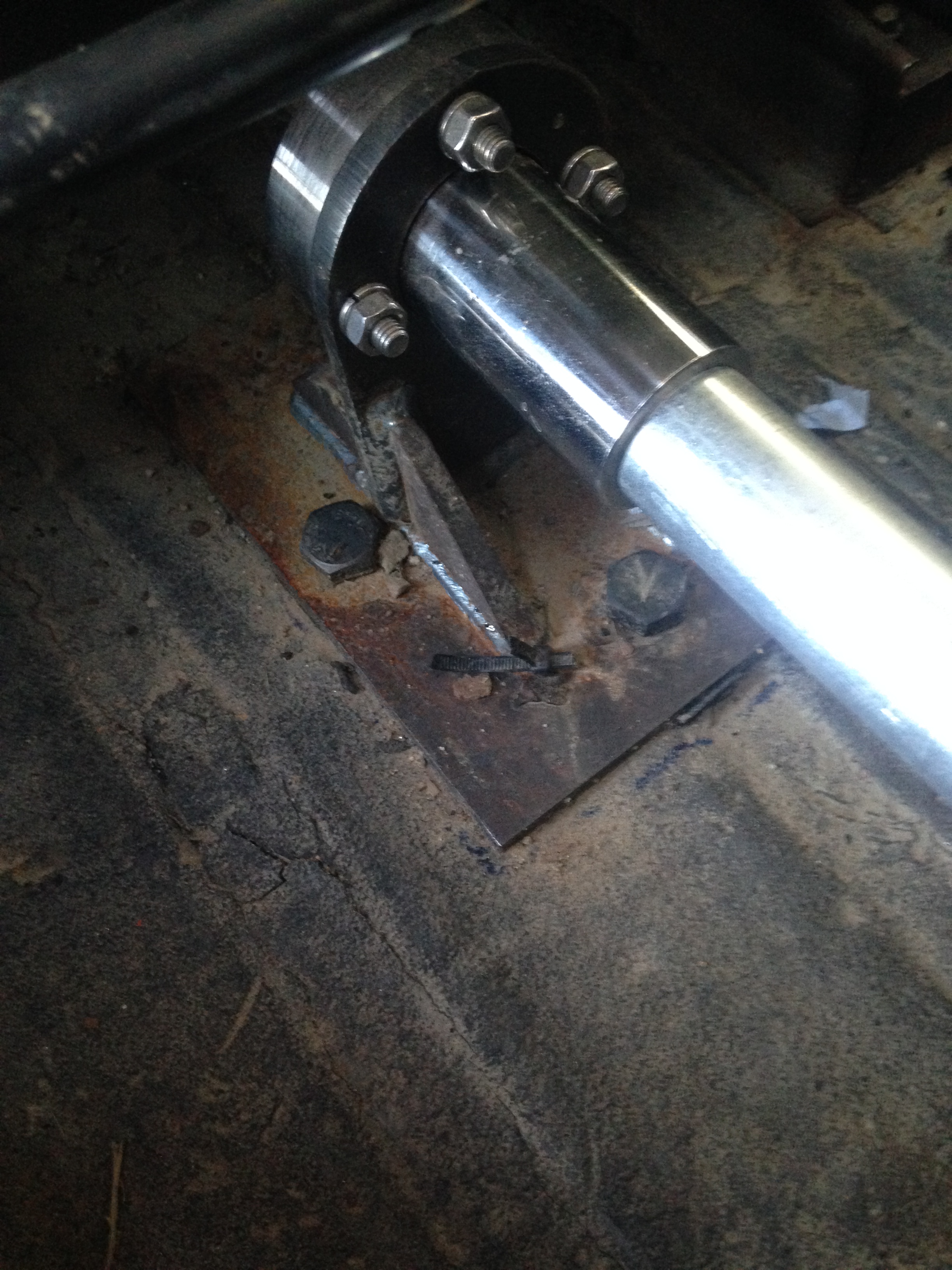

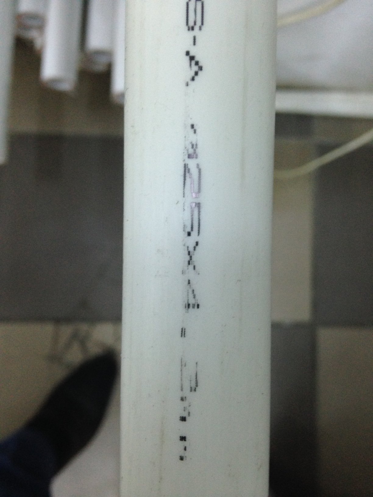

Sufa sintetica trece printr-o teava de plastic cu diametrul interior de 16,6 mm, grosimea peretelui fiind de 4,2 mm;
pe partea pasagerului este protejata de o teava zincata, pentru situatia in care acesta uita si se sprijina cu bocancii pe ea :wink:IMG_4543.thumb.JPG.46f6ef20fdb8302831d844a0ba579b58.JPGIMG_4444.thumb.JPG.393984922bd30bc7fa9b4d3f4314e152.JPGIMG_4442.thumb.JPG.d9ecab2b3d204e20a7ce89730fbc4a17.JPGIMG_4439.thumb.JPG.42a400787777715d5d3476af56864230.JPGIMG_4438.thumb.JPG.be7fc4b46ba87421f1941eb5a52177b2.JPGIMG_4412.thumb.JPG.25d2d1750ef38934816b33d784364a5b.JPGIMG_4366.thumb.JPG.8744b7bb3a1dae1ac68e1d3bb42bd64f.JPGIMG_4342.thumb.JPG.faaec6edb03bfddfa5f49410bd8b82cb.JPGIMG_4341.thumb.JPG.9b18cd001c9fd90404ccece1ff6f459b.JPGIMG_4445.thumb.JPG.3ce851f5f6fbd7aff42cd117486b09f3.JPGIMG_4446.thumb.JPG.6238d5c000fd5d24533f695a77ec7f25.JPGIMG_4542.thumb.JPG.b75b5a81290890a995ca304fded972f1.JPGIMG_4541.thumb.JPG.9f5b8b53e866d273496f2d7b44cf1bc0.JPGIMG_4477.thumb.JPG.d3ecf405dcb05955e16fe3538f9fb324.JPGIMG_4473.thumb.JPG.8bd1541c6f0d565236e3b0363e10c39e.JPGIMG_4465.thumb.JPG.99a991fbbe2d122a56591e4cd428db6c.JPGIMG_4463.thumb.JPG.7df293d3f6dedf30d5742f95cf512749.JPGIMG_4462.thumb.JPG.33d5ed6eb881169ba57ecf8626074457.JPGIMG_4447.thumb.JPG.7895025b22ec83bf583107bc6dd1bec8.JPGIMG_4340.thumb.JPG.33cdf77ea01f2b7c089de78b5e03b76d.JPG
Palniile sunt confectionate din inox.
Deocamdata este ok, m-am troliat de vreo 15 ori si nu am intampinat probleme.
