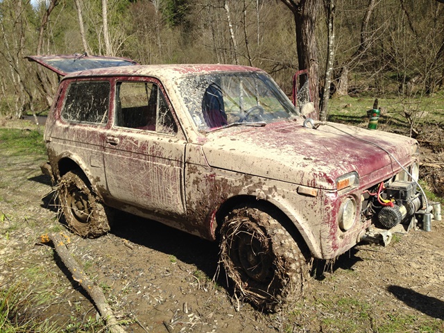

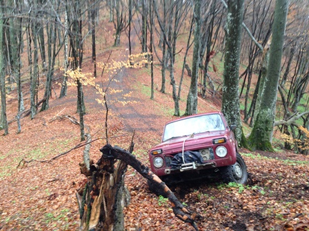

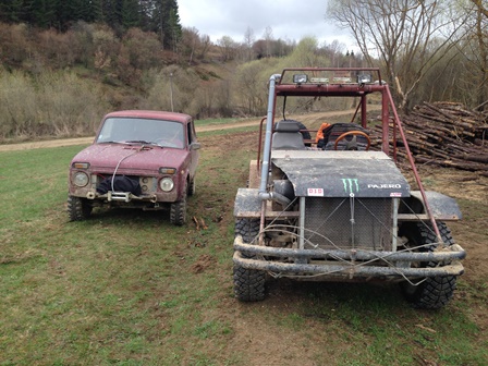

RudyV Postat Aprilie 19, 2015 Autor Partajează Postat Aprilie 19, 2015 Re: Sfat achizitie lada niva Si inca o iesire: In sfarsit am gasit si un acaret care sa poata tina pasul cu Niva,acaretul este facut din Pajero(nu stiu de care),motor 2,5TD:wink: Insa de data asta iesirea a rezultat mai multe pagube la rusoaica :ang2 Adica: Un cauciuc taiat:cr1 Janta indoita Suport telescop spate rupt(ala de jos de pe punte) Radiator spart(nu am idee cum s-a intamplat dar a inceput sa curga apa si am sesizat ca am o gaura destul de mare pe partea de jos al radiatorului in dreptul busonului de golire) Si un fenomen "paranormal"(dupa parerea mea) care m-a surprins si sunt curios daca cineva a mai vazut asa ceva si stie ce poate fii: Dupa ce am iesit din apa,destul de adanca sa intre in cabina pana la nivelul scaunului motorul a mers in 1 dupa cativa metri 2 si 3 cilindri ca dupa aprox 500-600m sa mearga normal in 4 cilindri si si-a recapatat puterea insa cei care au mers in fata mea au observat niste scantei pe sub masina...:scr care ne-am dat seama ca vin din teava de esapament. Cand turam motorul au iesit niste scantei pe la teava de esapament pe dedesubt in doua locuri unde aceasta era gaurita:oo Link spre comentariu Distribuie pe alte site-uri Alte opțiuni partajare...
mita31 Postat Aprilie 19, 2015 Partajează Postat Aprilie 19, 2015 Re: Sfat achizitie lada niva Faina iesire ați avut! Și la mai mare! Aia cu radiatorul e explicabila ... dacă intri tare in apă ... valurile care se fac - undele alea, pot lovi în radiator și se poate sparge - s-a mai văzut și la case mai mari - Nissan Patrol :) În general, în apă se intră încet ... Aia paranormală e foarte explicabilă. A intrat apă la fișele de la bujii și au făcut masă ... de-aia ți-a mers în mai puține pistoane, pană s-a scurs apa, oricum ai avut noroc ca nu a aspirat apă în motor. Fișele, bobinele, aprinderile nu sunt deloc prietenoase cu apa. Iar scanteile s-au văzut de la niscai rateuri .... pe respectivele pistoane, până s-a stabilizat treaba. Mașina rusească e tanc, colegule! :) Moare, dar nu se predă așa ușor! Baftă și toate cele bune! :h5 All-Wheel Drive - it`s all we'll drive! ▀ lllllll ▀ Link spre comentariu Distribuie pe alte site-uri Alte opțiuni partajare...
RudyV Postat Aprilie 20, 2015 Autor Partajează Postat Aprilie 20, 2015 Re: Sfat achizitie lada niva Faina iesire ați avut! Și la mai mare! Aia cu radiatorul e explicabila ... dacă intri tare in apă ... valurile care se fac - undele alea, pot lovi în radiator și se poate sparge - s-a mai văzut și la case mai mari - Nissan Patrol :) În general, în apă se intră încet ... Aia paranormală e foarte explicabilă. A intrat apă la fișele de la bujii și au făcut masă ... de-aia ți-a mers în mai puține pistoane, pană s-a scurs apa, oricum ai avut noroc ca nu a aspirat apă în motor. Fișele, bobinele, aprinderile nu sunt deloc prietenoase cu apa. Iar scanteile s-au văzut de la niscai rateuri .... pe respectivele pistoane, până s-a stabilizat treaba. Mașina rusească e tanc, colegule! :) Moare, dar nu se predă așa ușor! Baftă și toate cele bune! :h5 Merci de aprecieri si de explicatii:tk Da acuma inteleg treaba cu scanteile... Link spre comentariu Distribuie pe alte site-uri Alte opțiuni partajare...

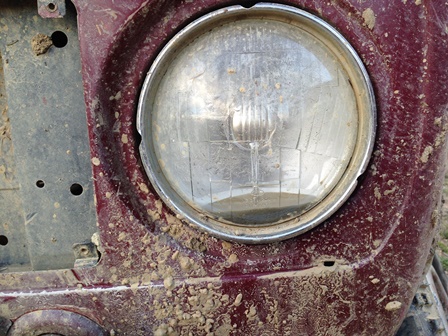

KAROLOKW Postat Aprilie 20, 2015 Partajează Postat Aprilie 20, 2015 Re: Sfat achizitie lada niva aia cu scanteile e rahat pe bat! a imi fi scuzata expresia desi e neaosa si de la noi din popor! pentru ca eu cu aceeasi masina, nu a lui Rudy ci fosta mea masina stateam cu motorul mergand in apa pana la faruri(stiu ca am mai spus asta si ma repet dar asa e si niciodata nu a dat semen ca merge aiurea,exceptie cand s-a imbibat filtrul cu apa ca era snorkelul neetans.) asa ca stiind cat de cat masina lui Rudi tind sa cred ca mai mult la el problema e pe la ceva vacumuri sau eventual pe la ruptor distribuitor (delcoul) ca si ala are ceva vacuum pe acolo aia cu radiatorul...unde paranormale,valuri,,,nu ai cum sa dai cu radiatorul propriu zis in apa si nici nu ai ce unde sa creezi ca oricum sub el ai o traversa care e si in fata luimdeci acolo cred ca e alta treabaNu cumva Rudy e de la aia pe care o lipisei tu cu poxipol??? urechea de la telescop :) e simplu trebuie doar un sudor meserias si niste table in plus pentru intarire :) te ajut da nu prea le am cu sudatul :) scantei pe esapament in general daca nu sunt cu particule fizice solide atunci e amestec bogat, daca e cu solid e posibila calamine desprinsa de prin motor la intrarea apei in cilindru,pentru ca daca ma intrebi pe mine personal :) parerea mea e ca masina ta a tras putina apa pe nas:) putina dar sufficient cat sa creeze o mica cantitate de vapori care sa desprinda acea calamine de acolo si care sa plece pe evacuarea incinsa fiind. nu e un fenomen SF e ceva foarte cunoscut cand in motoarele turate sa face si o injectie de apa pentru a scadea cat de cat temperature componenetelor interne. exista spre exemplu injectie de apa methanol pentru diesel,inainte de turbine care ajuta in cresterea performantelor. restul domnu Rudy daca vrei povestim la telefon,:) eu nu mai am numarul tau ca al meu a facut poc si am pierdut toata agenda:):):) Link spre comentariu Distribuie pe alte site-uri Alte opțiuni partajare...
RudyV Postat Aprilie 20, 2015 Autor Partajează Postat Aprilie 20, 2015 Re: Sfat achizitie lada niva Bine zici Karol! Intradevar am dat jos radiatorul si atunci mi-am dat seama ca de la locul unde era lipit cu poxipol tasnea apa,insa cu radiatorul la locul lui parea altceva:)) Cu scanteile...daca ma gandesc mai bine s-ar putea sa fie varianta ta mai aproape de adevar,initial si eu am crezut ca provine de la bujii,fise delcou dar mai mult ca posibil rusoaica a inghitit ceva apa si chiar cantitate destul de mare. Faptul ca motorul a mers asa ciudat cred ca tot multumita apei dar nu in delcou ci in motor...Chiar acuma ma duc sa verific daca sunt urme de apa pe la filtrul de aer:ti (ma mir ca mai merge:grin:) Cauciucul si jeanta s-au putut repara :banana Radiatorul e la un meserias care il va suda si il va desface sa-l curete din interior,a promis ca va fi ca nou :banana(poate se rezolva si treaba cu fierberea motorului dar la idea de ventilator suplimentar nu renunt) Link spre comentariu Distribuie pe alte site-uri Alte opțiuni partajare...

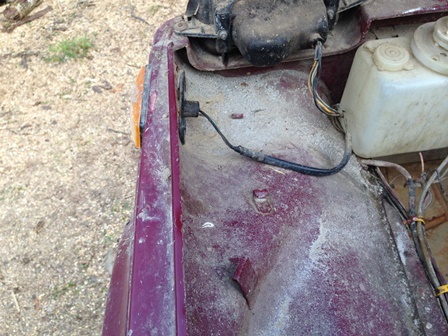

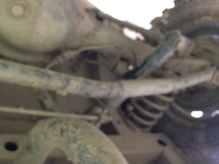

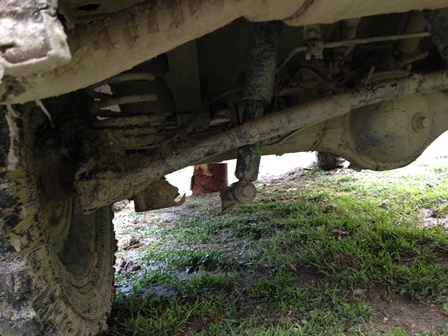

RudyV Postat Aprilie 20, 2015 Autor Partajează Postat Aprilie 20, 2015 Re: Sfat achizitie lada niva Am verificat nivelul apei... Se vede pe poze conturul pana unde a ajuns,si in far a mai ramas namol :op Si daca tot am iesit sa verific am mai observat ceva:ang2 un lucru care ma ingrijoreaza mult :cr1 Bara din spatele telescopului este indoita destul de rau :cr1 Link spre comentariu Distribuie pe alte site-uri Alte opțiuni partajare...
RudyV Postat Aprilie 20, 2015 Autor Partajează Postat Aprilie 20, 2015 Re: Sfat achizitie lada niva Acuma inteleg de ce le-a intarit Dan...:grin: Dar asa intarite nu sunt grele? Banuiesc ca asta a mea trebuie schimbata,chiar daca se poate indrepta nu cred ca va fi rezistenta...:sc Link spre comentariu Distribuie pe alte site-uri Alte opțiuni partajare...
dan chiperi Postat Aprilie 20, 2015 Partajează Postat Aprilie 20, 2015 Re: Sfat achizitie lada niva ...sun mai grele, dar pana la materialele inteligente , mai tre sa "facem" ceva km:ha:, asa ca merge s cu 2-3 kg in plus :lr blackhttp://forum.club4x4.ro/showthread.php?61857-LADA-NIVA-IASI-quot-Natasha-quot/page15&highlight=iesire+iasi :lr whitehttp://forum.club4x4.ro/showthread.php?65728-Lada-Niva-1-7-i-multipunct/page52&highlight=lada+niva Link spre comentariu Distribuie pe alte site-uri Alte opțiuni partajare...
KAROLOKW Postat Aprilie 20, 2015 Partajează Postat Aprilie 20, 2015 Re: Sfat achizitie lada niva :) a tras pe nas apa mai mult ca sigur:) iar bara stramba e panhardul :) si din poze pot sa spun ca pare sa fi mai fost lucrata la ea:) apropo:) eu nu am indoit la niva niciuna:) am rupt doar doua brate dealea mici de la punte ca erau praf sudura :) Link spre comentariu Distribuie pe alte site-uri Alte opțiuni partajare...
RudyV Postat Aprilie 20, 2015 Autor Partajează Postat Aprilie 20, 2015 Re: Sfat achizitie lada niva Sper sa gasesc una la dezmembrari si sa nu fie scumpa... Merita sa incerc sa-l indrept? Eu cred ca odata indoit nu o sa mai tina... Link spre comentariu Distribuie pe alte site-uri Alte opțiuni partajare...

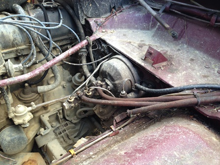

RudyV Postat Aprilie 23, 2015 Autor Partajează Postat Aprilie 23, 2015 Re: Sfat achizitie lada niva Si in sfarsit am montat radiatorul la loc:) Nenea meseriasul a facut treaba buna,l-a lipit frumos si l-a curatat(avea foarte multa mizerie in interior) Maine trebuie sa-l duc sa sudeze suportul de telescop si de reductor(m-am bagat sub ea si am vazut ca a smuls tabla de care este prinsa...) Cu ocazia asta as vrea sa scap si de cateva kg in plus :grin: si aici va cer parerea: Ma avantajeaza cu ceva daca dau jos tobele de esapament si pun numai teava? Si inca o intrebare: Este vreo diferenta intre Lada Niva si Wolga-Autow. Vaz 2121 ? Link spre comentariu Distribuie pe alte site-uri Alte opțiuni partajare...
KAROLOKW Postat Aprilie 23, 2015 Partajează Postat Aprilie 23, 2015 Re: Sfat achizitie lada niva Si in sfarsit am montat radiatorul la loc:) Nenea meseriasul a facut treaba buna,l-a lipit frumos si l-a curatat(avea foarte multa mizerie in interior) Maine trebuie sa-l duc sa sudeze suportul de telescop si de reductor(m-am bagat sub ea si am vazut ca a smuls tabla de care este prinsa...) Cu ocazia asta as vrea sa scap si de cateva kg in plus :grin: si aici va cer parerea: Ma avantajeaza cu ceva daca dau jos tobele de esapament si pun numai teava? Si inca o intrebare: Este vreo diferenta intre Lada Niva si Wolga-Autow. Vaz 2121 ? arunca doar finala ca daca pui teava nu vei avea cuplu la turatie mica. Link spre comentariu Distribuie pe alte site-uri Alte opțiuni partajare...
