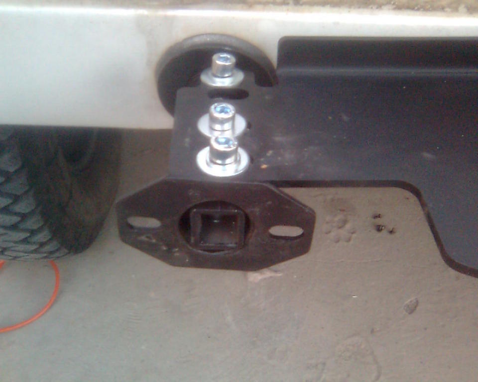

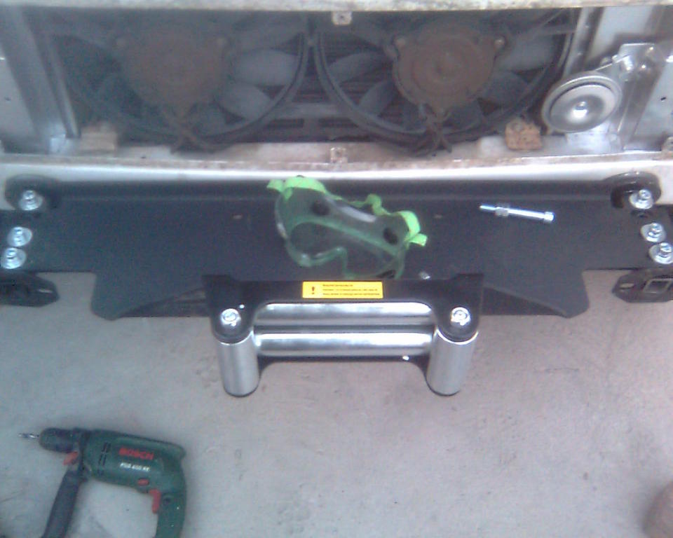

uite aici cateva poze si un link de pe topical meu sa vezi cum am facut eu :)
http://forum.club4x4.ro/showthread.php?65728-Lada-Niva-1-7-i-multipunct/page3
[ATTACH=CONFIG]241563[/ATTACH][ATTACH=CONFIG]241562[/ATTACH]
Re: Sfat achizitie lada niva

ai acasa niste rectangulara? daca da jumatate din treaba e gata:)
apoi iti mai trebuie de preferinta un flex sa nu transpiri mult:) daca nu panza de bomfaier sau cum se numeste si tai manual:)
apoi iti mai trebuie o masina de gaurit si un burghiu de 8 unul de 10 si unul de 12 asta daca nu ai o masina de gaurit puternica:) daca ai una deaia fortoasa poti da direct cu 12mm.
apoi montezi totul cu suruburile si gata treaba
placa de troliu e cumparata,cred ca liviu avea una disponibila daca nu isi mai pune troliu:)
tine cont ca tot ce vezi acolo la mine in topic si poze e facut in 3 ore in fata blocului cu curent tras de la un vecin pe o bere:)
dar tu stii mai bine ce vrei si ce poti sa faci
cost total...
6 suruburi cu cap imbus de 8 sau 10 mm tija cu cate 2 saibe si piulite cu autoblocare
2 suruburi diametru 12-14mm la tija tot asa cu 2 saibe si piulita cu autoblocare
plus 2 bucati de rectangulara de aproximativ 80 cm fiecare,parca atat erau de lungi
si mai e placa de troliu
nu depaseste cu placa cu tot 300 lei toata treaba

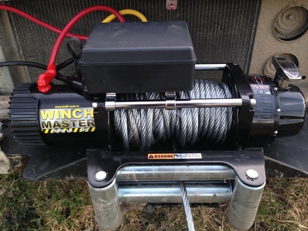

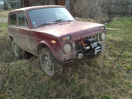

Si in sfarsit:banana
A venit placa de troliu de la Dl. Liviu,troliul de la trolii-auto.ro si cu instructiunile si metoda Dl. Karol
le-am si montat:banana :tk
Pare sa fie totul in regula,sper ca in weekend sa ma pot baga intr-o situatie mai "nasoala" sa pun la incercare troliul.
Insa am doua probleme :grin:
Nu prea arata bine asa pe masina(masca fata nu l-am putut pune inapoi,cablurile sunt foarte rigide si ar fi trebuit sa decupez mult sa am loc pentru ele) si ce ma deranjeaza mai mult,faptul ca troliul acopera o suprafata destul de mare de la radiator...
De greutate nici nu vorbesc:ha: si ca masina a devenit mai lunga:ha:(suficient sa atinga cu botul,adica troliul unde pana acum a trecut lejer)

Sa-l stapinesti sanatos !
Situatiile mai "nasoale" nu e nevoie sa le cauti ... te vor gasi ele pe tine ... :-P
Nu e cazul sa plingi dupa masca ... ti se pare ca e vreuna de Maybach sau ce ? :wink:
Inteleg sa te deranjeze faptul ca troliul acopera o suprafata destul de mare de la radiator atunci cind mergi cu 180 la ora, dar in cazul tau ... nu e cazu' !!! :-P
Nu te framinta prea mult din cauza greutatii, iar ca lungime (avind in vedere ca l-ai pus in locul barii) nu cred ca s-a lungit prea mult masinuta. :ha: Sau ti-e teama ca s-a micsorat prea mult unghiul de atac. :ha:
Oricum ai da-o troliul e bine pus (nu stiu cit de bine e prins), este si suficient de sus ... unii il pun prea jos si la prima balta mai adinca in care au ramas ... tre' sa uite de el ... :-P
Editat de hermano
deci :) vreau o poza daca nu te superi cu prinderea placii pe traversa aia care tine bara de aluminiu s avad cum ai dublat teava
apoi vreau o poza cu cablurile pe la motor pe unde le-ai tras:)
apoi mai vreau ceva:) o poza cu suruburile de la placa cu ochiul de remorcare aia de pe capetele lonjeroanelor :)
apoi pot s aiti spun ca nu e mare scofala aia cu acoperitul radiatorului si la mine era lafel si nu erau probleme:) doar ca eu aveam acele ventilatoare electrice care erau intre troliu si radiator
legat de cablurile electrice,pentru moment sa nu mai dai banii aiurea e ok dar arata si atau rau acolo ,mai ales ca ala rosu de plus bate in fagurele radiatorului si nu e bine deloc,
ai acolo in stanga cum te uiti la masina si pe unde ai trecut cablul ala negru de minus o gaura,gaura pe care o poti mari cu cat ai nevoie fie cu burghiu fie cu flexul usor si pe acolo treci toate cablurile dar nu inainte de a le pune in protectie de genul copex sau furtun de presiune
eu am pus copex deala electric negru sau alb de care ai ,dar dupa doua iesiri de la caldura si noroaie s-au spart asa ca apoi am invelit zona in furtun de presiune prins cu banda izolatoare,dar si aia dupa balti,noroaie si altele a cedat,asa ca de la inceput pui cablul in furtun de presiune sau de care vrei ideea e sa fie gros in carne si panzat sa tina la frecarea cu tablele de acolo :)
daca nu ai cablu electric va trebui sa cumperi cam 6 metri de cablu de minim 25mm2 eu as recomanda de 35 sa fie macar pe + iar de 25 pe restul atunci nu iti trebuie decatvreo 2 metri de cablu de 35mm2 pt plus si desigur papucii aferenti pe care ii bati,sertizezi,cositoresti...etc te descurci tu dar e bien si sertizare si cositorire:)
asta o faci dupa sertizare cu o lampa cu gaz deaia de centrale fai flacara calumea incingi ureche si capatul cablului acolo unde e sertizat rapid si cand e rosu sau incins bine vii repede cu cositorul ala si pui pana simti ca nu mai "trage"lipitura
din experienta pot sa iti spun ca iti intra cam 5-7cm de sarma de 2,5 la o lipitura in functie de starea sertizarii si tipul ei
apoi ca treaba sa fie completa trebuia ca inainte de sertizare sa pui un tub termocontractil pe cablu pe care acum il aduci peste mufa pana la urechea de prindere si il incalzesti sa se stranga.
restul e poveste iar eu nu ma prea pricep la deastea ca ma faceam scriitor daca ma pricepeam:)

Dl. Karol,din pacate nu am facut poze.
Placa l-am prins cum ai spus tu,am bagat si rectangulara insa la urechile de tragere nu am mai bagat surub(din motive tehnice
:ha: o bormasina din care a iesit fum...) dupa ce treaba a esuat m-am dus frumos la un atelier sa sudeze o intaritura ceva acolo dar mecanicul a insistat ca teava aceea nu cedeaza si nu este nevoie...
Astazi l-am testat un pic:
si o saritura :uameni:
