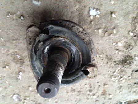

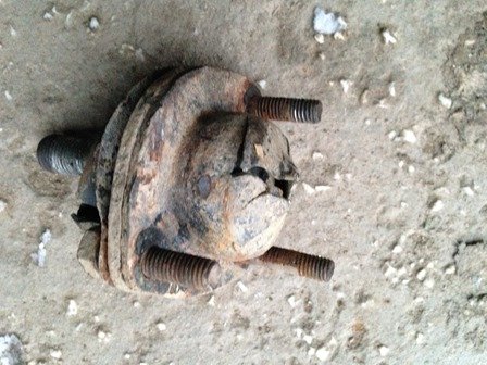

RudyV Postat Februarie 1, 2015 Autor Partajează Postat Februarie 1, 2015 Re: Sfat achizitie lada niva Argumentul cu planetarele (poc :) ) este destul de convingator cat sa nu renunt la bara :tk Si iata ceva noutati : Dupa cum am spus am schimbat capetele de bara,burduful de la planetare si semicaseta, toate bune si frumoase,chiar am planuit sa fac o iesire astazi dar cand am dat jos roata si am curatat un pic pe acolo de noroi :) am observat ca : Si cand ma gandesc ca asa am iesit de 2 ori..... :ang Restul am verificat,bucsile de la bascule ma mai tin,din fericire si planetarele(vaselina,burduf nou),cardanele nu au joc(mare). Ce o fi in grupuri,cutie si reductor vom vedea pe parcurs cand incep sa ma dau cu ea pe teren mai greu Deci mai stau pe dreapta inca o saptamana...:ang Ce ma sfatuiti de unde sa cumpar pivotii? Tot de la Tibgal? Exista undeva mai ieftin? Sau mai bun la acelasi pret? 45ron/buc la ei Link spre comentariu Distribuie pe alte site-uri Alte opțiuni partajare...
KAROLOKW Postat Februarie 1, 2015 Partajează Postat Februarie 1, 2015 Re: Sfat achizitie lada niva mai ieftin poate vei gasi pe magazinele on line dar mai buni... nu stiu aia de 45 de la tibgal pe mine m-au dezamagit total,erau mai buni aia originali din 2005 de cand era masina nu reiau discutia dar ca rezumat pivotul din 2005 avea putin joc si burduful intreg dupa 7 ani iar asta de la tibgal dupa 3 luni erau cu joc si burdufele sparte de cadeau bucati din ele. Link spre comentariu Distribuie pe alte site-uri Alte opțiuni partajare...
