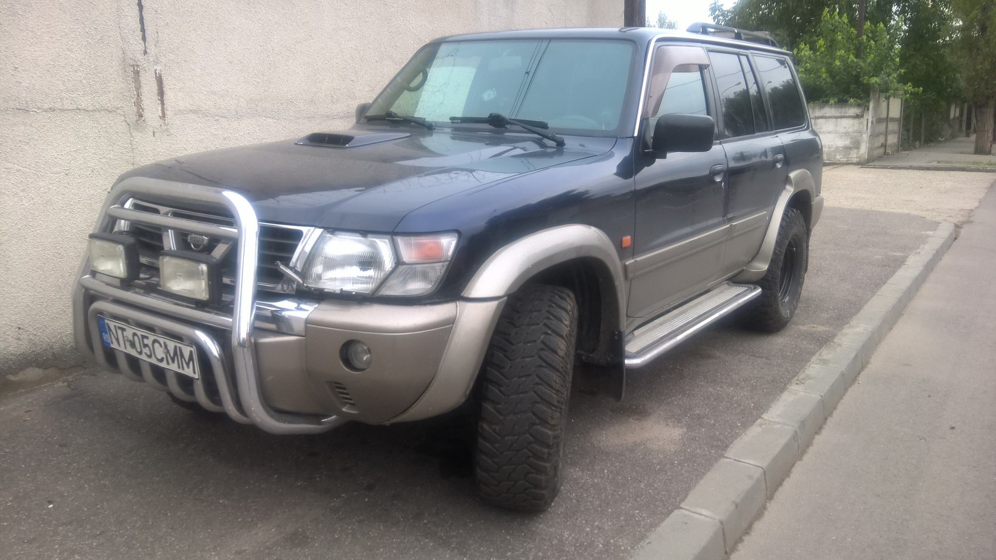

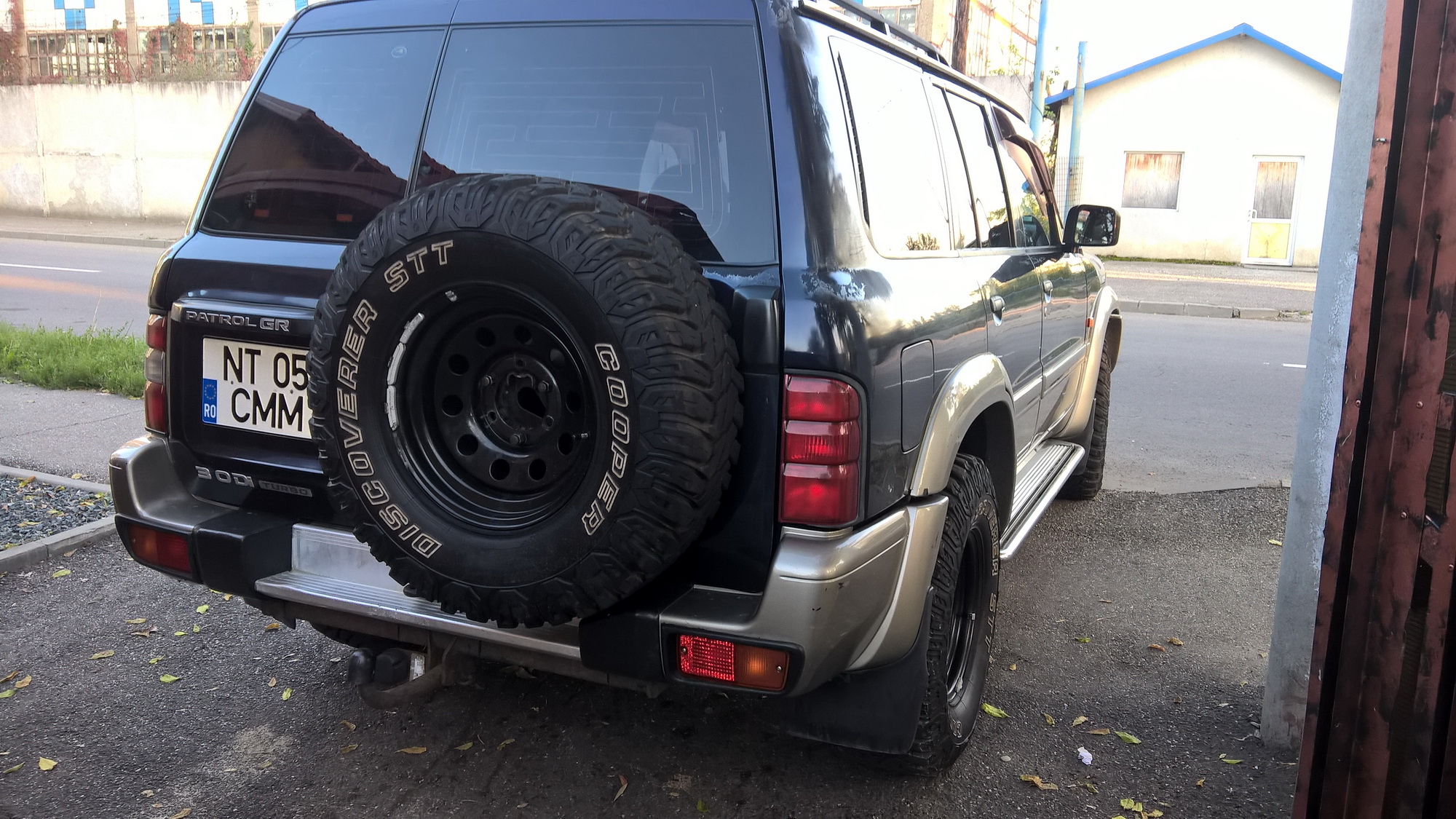

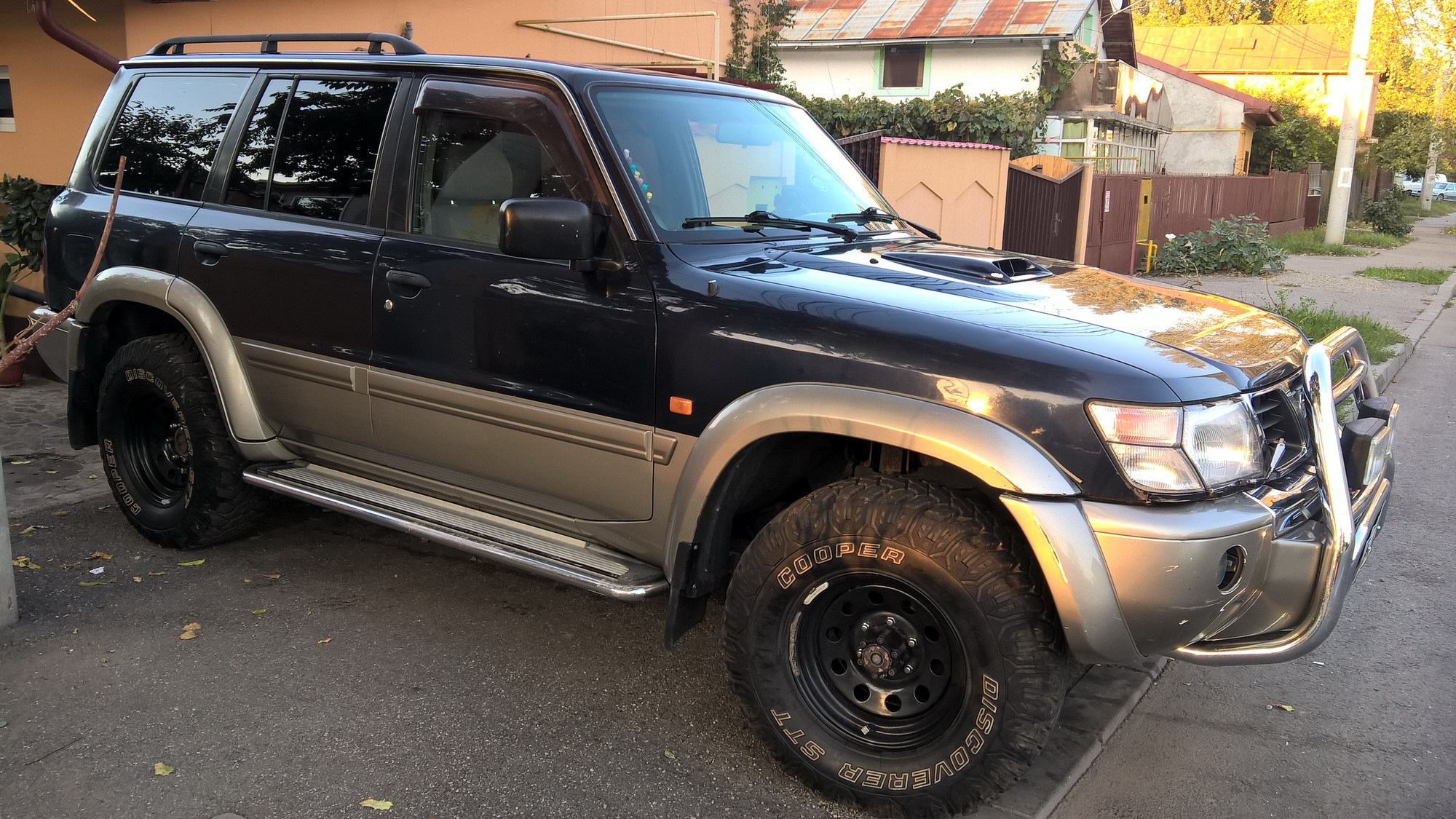

CristiT68 Postat Decembrie 20, 2015 Autor Partajează Postat Decembrie 20, 2015 Re: Nou posesor de Patrol in Ploiesti Revin dupa destul de mult timp, acum Patrocle (caci asta e numele lui) arata cam asa am reusit sa gasesc niste bocanci calumea ( binenteles ca l-a oprit militia pe baiatul meu si i-a dat avertisment pentru ca are cuciucurile prea mari :D) am mai schimbat ceva prezoane si piulita la roti pentru ca atunci cand ajungi la vulcanizare idiotii pun piulita in cheia pneumetica si dai si atunci prinde gresit si se belesc. Probleme in continuare: Am fost asta vara pe transfagarasan totul in ordine dar pe sus am constatat ca fierbe motorul inca nu stiu cauza, de 1 decembrie am fost pe transbucegi si din nou aceiasi problema + lipsa de putere. Cu masina pe loc daca accelerez la maxim dureaza 3-4 secunde pana ajunge la 4000 de ture, daca opresc in fata unei borduri si vreau sa urc pe ea nu are putere sa urce. Parerea mea ca ori debitmetrul de 2 lei care l-am luat si-a incheiat activitatea, ori pedaua de acceleratie nu imi da valorile corecte. Stie cineva ce tensiuni masurate trebuie sa am la peda? Din aceasta cauza banuiesc ca si incinge motorul, nefiind amestecul cum trebuie. Am uitat sa va spun, troncaneala ce o aveam pe fata era de la bucsile dintre caroserie si sasiu (din pacate) am reusit sa le cumpar undeva la 700 lei / bucata + 80 lei surubul dar n-am reusit sa le schimb inca. Cam asta e cu Patrocle, inca n-am reusit sa o scot pe coclauri tocmai pentru faptul ca inca nu merge in zaua ei. Link spre comentariu Distribuie pe alte site-uri Alte opțiuni partajare...
