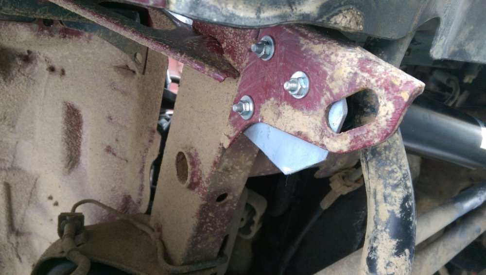

bogdan.baron Postat Ianuarie 28, 2016 Autor Partajează Postat Ianuarie 28, 2016 Re: Jimny - RRR Salut! Nu am mai scris de mult... Asa ca revin cu ce am mai facut la "Jimnilica". 1. Am schimbat amortizoarele pe fata care erau destul de bune, insa bucsele erau terminate. 2. Am pus discuri si placute noi pe fata. 3. Recent am reusit sa imi montez un amortizor de directie. Baietii de la magazin mi-au adus un amortizor ce se monteaza pe Jeep Grand Cherokee II. Pe bara de directie aveam sudat un surub de prindere a amortizorului insa acesta era pentru un model mai scurt de amortizor. Astfel a trebuit sa il tai de pe bara si sa il sudez mai departe. Am realizat si un suport de prindere al celuilalt capat direct pe sasiu. Nu am mers foarte mult, doar prin oras, insa prezenta lui se simte, si asta in bine. Deoarece aveam destul de multe trepidatii la relanti cu motorul cald, azi am curatat clapeta de acceleratie, care nu era prea murdara, cat si EGR-ul care avea destul de multa apa in interior acumulata in 10 luni de la ultima curatare, dar banuiesc ca a fost si de la faptul ca am avut probleme cu garnitura de chiuloasa pe care am schimbat-o acum vre-o 4 luni. Maine o sa vad daca trepidatiile au disparut. Acum astept proiectoarele, 2 pe care le voi monta pe fata si unul pentru spate, insa nu gasesc comutatoare. As vrea sa imi pun originale, insa prin zona nu se gasesc Jimny pe la dezmembrari. Stiti cumva daca sunt asemanatoare cu cele de la Vitara, sau de la ce alta masina s-ar potrivi? Numai bine Link spre comentariu Distribuie pe alte site-uri Alte opțiuni partajare...
jantorero Postat Ianuarie 28, 2016 Partajează Postat Ianuarie 28, 2016 Re: Jimny - RRR Cat a costat amortizorul de directie ?...ceva detali Mai ! dar nu va convine chiar nimic?! Link spre comentariu Distribuie pe alte site-uri Alte opțiuni partajare...
autoclinic Postat Ianuarie 28, 2016 Partajează Postat Ianuarie 28, 2016 Re: Jimny - RRR Frumos, dar din pacate Magnum este low low low range. Am montat o singura data unui client, 2 amortizoare si 2 arcuri de la Magnum pe o masina mica (turism). Povestea e lunga dar o facem scurta, ca si idee niciodata nu voi mai recomanda sau monta acest producator, pe vreo masina. In rest numai de bine :wink: PS Se putea alege un amortizor de directie dedicat acestui model, care vine insotit si de kitul de montare. Link spre comentariu Distribuie pe alte site-uri Alte opțiuni partajare...
bogdan.baron Postat Ianuarie 28, 2016 Autor Partajează Postat Ianuarie 28, 2016 Re: Jimny - RRR Pretul a fost doar de 80 de lei, deci nu a fost cine stie ce. Modelul e Magnum aky019mt. Sa vad cat o sa ma tina si o sa vad la urmatorul daca voi alege altceva. Link spre comentariu Distribuie pe alte site-uri Alte opțiuni partajare...
