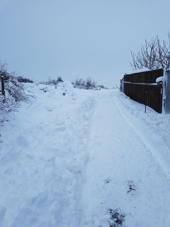

bogdan.baron Posted January 20, 2018 Author Share Posted January 20, 2018 Re: Jimny - RRR Salut! Daca tot a venit zapada si prin Iasi, am pus la treaba lama de zapada confectionata de mine acum ceva timp. Se descurca de minune pe loc drept sau la vale, la deal trebuie sa dai de cateva ori inainte-inapoi, dar na, la greutatea masinii ce poti cere. iata un filmulet: si cateva poze: 1 Link to comment Share on other sites More sharing options...
Astral Posted January 26, 2018 Share Posted January 26, 2018 Re: Jimny - RRR Felicitari pentru executie si multumiri ca impartasesti cu noi lucrarea ta ! :h5 Pentru ca este un subiect care i-ar putea interesa pe mai multi si ca sa il poata gasi repede, am facut un topic special pentru lucrarea ta aici : https://forum.club4x4.ro/showthread.php?96120-Lama-pentru-zapada-DIY-pe-Jimmny Ii rog pe cei interesati sa continue discutia despre lama doar pe acel topic ! :h5 REGULAMENT FORUM CLUB 4X4 Rescue 4x4 & MyTrip Link to comment Share on other sites More sharing options...
