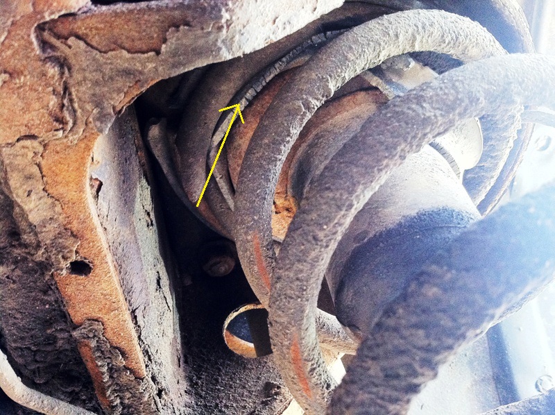

Poate cineva sa-mi spuna cum se numeste chestia aia de cauciuc care vine deasupra arcului? Am vazut ca sunt coapte rau si as vrea ca sa le inlocuiesc dar nu am gasit nicaieri vreun cod de piesa sau denumire:
Editat de Johnny B
Re: 4ol-ul meu Y61 3.0
La cel da fata vad ca este si un cod nou (cel vechi se schimba in acesta): 54034VD20B
Dar teoretic oricum il cauti trebuie sa iti faca echivalenta.
Da codurile acestea la magazinul de "piese din sat" si spune-i sa iti comande :wink:
Perna de arc ( seat rubber ) - 5403401J00 pe fata ; 55034VB010 pe spate .
Sunt compatibile si cele de Y60 , verificat in practica , deci poti incerca la dezmembrari si de la Y60 .
Daca cumva ai de gand sa pui ceva nou pe la arcuri mai bine tii de bani si cumperi inele inaltatoare din poliuretan cand le vine timpul ( in ideea ca oricum se renunta la pernele de arc originale cand se monteaza inelele de inaltare ) ... daca cumperi arcuri noi nu mai e cazul si pentru inelele de inaltare , arcurile noi ridica destul ...
Parerea mea este ca aceste "perne de arc ( seat rubber )" isi au rostul acolo.
Eu la suspensiile montate de noi, le-am pus (refolosit cele vechi de pe masina)!
Acum depinde de tine daca vrei sa dai bani pe ele (ca sunt undeva la 100 ron bucata noi si se gasesc doar OE), sau cauti in dezmembrari, sau renunti la ele.
Sustin parerea de mai sus , ceva trebuie neparat un izolator intre arc si suportul de pe sasiu , nu poti lasa fara nimic , probabil frecarea metal pe metal va duce ( cel putin ) la o coroziune accelerata .
De acord. Autoclinic mi-a dat o idee referitoare la inlocuirea acelui material izolator, cu un furtun transparent pus pe primele 2 spire. O idee buna si pe care am mai vazut-o folosita si la alte masini. In schimb, nu stiu daca se preteaza un furtun transparent care este siliconic pentru ca nu am gasit inca furtun de cauciuc la dimensiunea respectiva.
Oricum e mai bun decat nimic ...
La Patrol care are arcurile progresive , exista din fabrica un furtun de protectie in ideea ca spirele de arc cele mai apropiate nu trebuie sa se loveasca intre ele si sa duca la deteriorarea vopselei si implicit la coroziune pe arc . Teaca asta de protectie e cu gauri de scurgerea eventualei ape infiltrate etc ... si pare din plastic , nu cauciuc .
Furtunul probabil se va taia sub greutate ... dar daca ajungi sa scoti arcul e bine sa fii pregatit cu unele recuperate de la dezmembrari ( imprumutate , cersite , furate ... dupabugetcoaneFanica ) sau cel putin confectionate din covor de cauciuc antiderapant de prin magazinele de constructii , presuri auto , cauciuc de banda transportoare , covor electroizolant ...
Daca te gandesti sa le confectionezi cred ca te pot ajuta cu dimensiunile .
@Kibitz ( cred ...daca nu , nu stiu cine ca probabail ma ramolesc io ... am scuze ca nu prea m-a interesat discutia ci am consumat si io curentu' ) a avut o incercare de a face inaltatoare din aluminiu , in discutia respectiva se gasesc niste poze si cote de la inaltatoarele Ironmann . Totusi pernele originale au si guler , ceeea ce le-ar face sa fie prima mea alegere .
