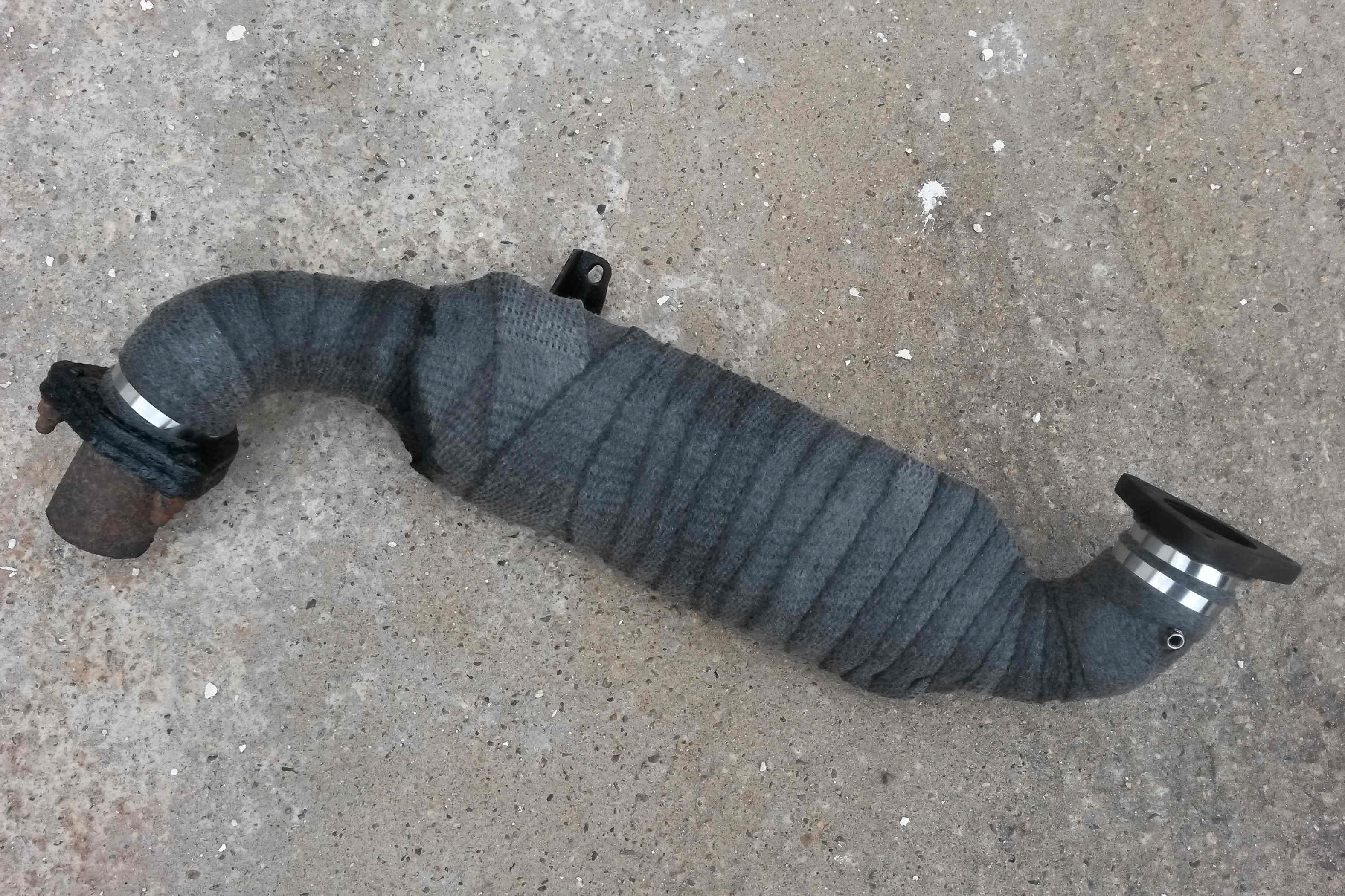

yo2bt Postat Iulie 28, 2015 Autor Partajează Postat Iulie 28, 2015 Re: Dupa Y60 urmeaza Y61... lung Ieri am demontat din nou prima parte din evacuare, care sta in compartimentul motor, am bandajat-o si am pus-o la loc. Numai cine a facut treaba asta stie prin ce chinuri am trecut. :fk Nu stiu daca a meritat efortul... Eu sper ca am redus cu cateva grade temperatura din jurul motorului. 73 de adi - yo2bt ...altfel spus - TOATE CELE BUNE :hi ORCA - Off Road Club Arad Link spre comentariu Distribuie pe alte site-uri Alte opțiuni partajare...

CatalinU Postat Iulie 28, 2015 Partajează Postat Iulie 28, 2015 Re: Dupa Y60 urmeaza Y61... lung Ieri am demontat din nou prima parte din evacuare, care sta in compartimentul motor, am bandajat-o si am pus-o la loc. Numai cine a facut treaba asta stie prin ce chinuri am trecut. :fk Nu stiu daca a meritat efortul... Eu sper ca am redus cu cateva grade temperatura din jurul motorului. [ATTACH=CONFIG]245765[/ATTACH] Eu vreau sa imbrac toata galeria de evacuare.Ce lunime ai folosit?Si ce model,ca am vazut ca sunt de mai multe tipuri Ever tried.Ever failed.Try again.Fail again.Fail better Link spre comentariu Distribuie pe alte site-uri Alte opțiuni partajare...
yo2bt Postat Iulie 28, 2015 Autor Partajează Postat Iulie 28, 2015 Re: Dupa Y60 urmeaza Y61... lung Pe portiunea ce am invelit-o a intrat aproape o rola de 15m (cel putin asa scria pe ea). Banda are 5cm latime si e groasa de vreo 2mm. A mai ramas juma de metru. Am dat pe teava cu o vopsea mai groasa, nediluata, si pe vopseaua "cruda" am infasurat banda cat am putut de strans. Asa am vazut ca e facuta galeria la grupurile electrogene ce le avem la seviciu. La alea e dat cu vopsea si peste banda... verde. La 180 de grade, cat are evacuarea dupa ce opresc masina, se poate tine mana pe invelitoare. 73 de adi - yo2bt ...altfel spus - TOATE CELE BUNE :hi ORCA - Off Road Club Arad Link spre comentariu Distribuie pe alte site-uri Alte opțiuni partajare...
CatalinU Postat Iulie 28, 2015 Partajează Postat Iulie 28, 2015 Re: Dupa Y60 urmeaza Y61... lung Si de care e cu titan,carbon......? Ever tried.Ever failed.Try again.Fail again.Fail better Link spre comentariu Distribuie pe alte site-uri Alte opțiuni partajare...
yo2bt Postat Iulie 28, 2015 Autor Partajează Postat Iulie 28, 2015 Re: Dupa Y60 urmeaza Y61... lung Ce am pus eu este ceramica. 73 de adi - yo2bt ...altfel spus - TOATE CELE BUNE :hi ORCA - Off Road Club Arad Link spre comentariu Distribuie pe alte site-uri Alte opțiuni partajare...
CatalinU Postat Iulie 29, 2015 Partajează Postat Iulie 29, 2015 Re: Dupa Y60 urmeaza Y61... lung Ce criteriu te-a ghidat in alegerea acelei benzi?Eu am vazut mai multe,cu diferite rezistente la temperaturi,totusi nu imi dau seama care e diferenta intre una is alta Ever tried.Ever failed.Try again.Fail again.Fail better Link spre comentariu Distribuie pe alte site-uri Alte opțiuni partajare...
yo2bt Postat Iulie 30, 2015 Autor Partajează Postat Iulie 30, 2015 (editat) Re: Dupa Y60 urmeaza Y61... lung Cand am cumparat banda m-a interesat doar latimea si lungimea ei. Toate rezista la cel putin 1000 de grade, evacuarea dupa turbina ajungand la cel mult 500 de grade. Pe ce am luat eu scria 1200 de grade. Editat Iulie 31, 2015 de yo2bt 73 de adi - yo2bt ...altfel spus - TOATE CELE BUNE :hi ORCA - Off Road Club Arad Link spre comentariu Distribuie pe alte site-uri Alte opțiuni partajare...
CatalinU Postat Iulie 31, 2015 Partajează Postat Iulie 31, 2015 Re: Dupa Y60 urmeaza Y61... lung Am inteles,o fi chestie de gust sa zicem......oi lua si eu,insa din ce vad pt o intreaga galerie trebuie cativa metri buni Ever tried.Ever failed.Try again.Fail again.Fail better Link spre comentariu Distribuie pe alte site-uri Alte opțiuni partajare...
4L Limited Postat August 1, 2015 Partajează Postat August 1, 2015 Re: Dupa Y60 urmeaza Y61... lung Am dat pe teava cu o vopsea mai groasa, nediluata, si pe vopseaua "cruda" am infasurat banda cat am putut de strans. Asa am vazut ca e facuta galeria la grupurile electrogene ce le avem la seviciu. La alea e dat cu vopsea si peste banda... verde.. Vopseaua nu arde acolo sub banda sau ai folosit ceva vopsea rezistenta? Am de mult in gand sa fac aceasta operatiune dar acum ne ai dat ideea cu vopseaua :g Nissan Patrol Y61 3.0 auto *gamedog* "A journey of a thousand miles begins with a broken fan belt and a flat tire." :dr2 Link spre comentariu Distribuie pe alte site-uri Alte opțiuni partajare...
yo2bt Postat August 1, 2015 Autor Partajează Postat August 1, 2015 Re: Dupa Y60 urmeaza Y61... lung Nu mai stiu ce s-a intamplat cu vopseaua de sub banda si nici nu ma intereseaza. A mirosit o zi a vopsea arsa, cand am ridicat capota, dar atat. Am dat cu vopsea normala, groasa, doar ca sa pot infasura banda mai bine, teava pe care am infasurat-o avand o forma mai ciudata. 73 de adi - yo2bt ...altfel spus - TOATE CELE BUNE :hi ORCA - Off Road Club Arad Link spre comentariu Distribuie pe alte site-uri Alte opțiuni partajare...
