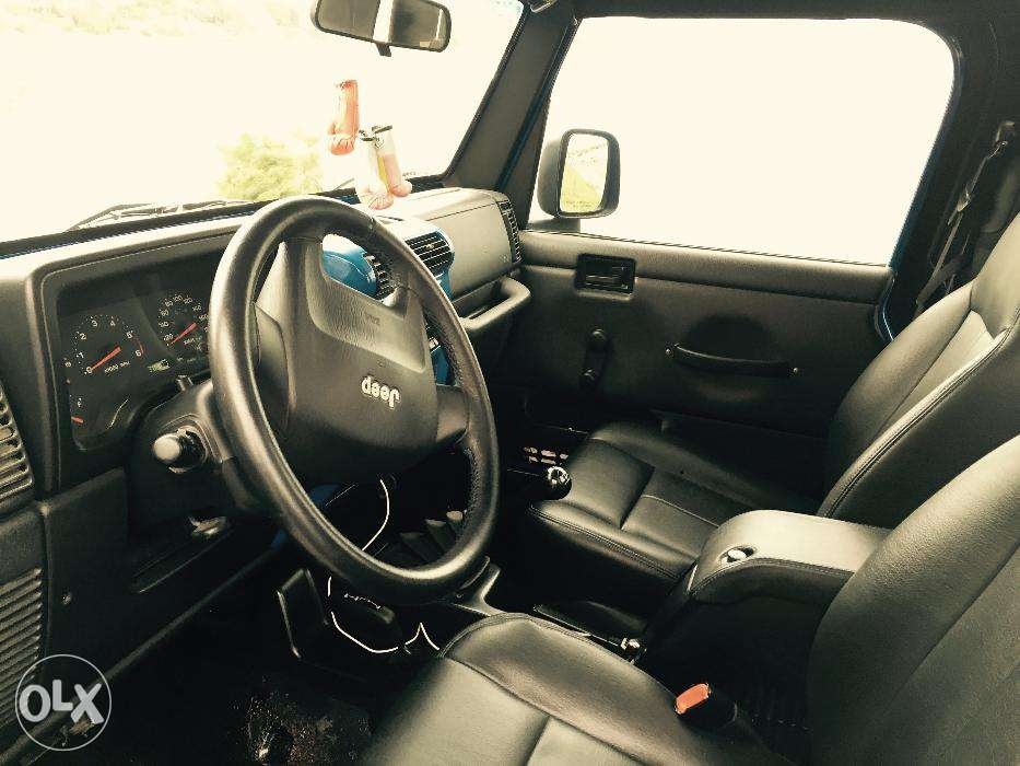

MihaiK Postat Noiembrie 8, 2015 Autor Partajează Postat Noiembrie 8, 2015 (editat) Re: Achizitie Wrangler TJ Salut @Flow, ei bine noxele nu le are in carte, cum trebuie sa procedez in cazul acesta? Ps. Atasez niste poze cu masina despre care e vorba, sunt hotarat sa ma duc dupa ea. Ce parere aveti asa la prima vedere? LE: am uitat sa mentionez ca a fost vopsita la cererea proprietarului din gri in culoarea asta. Multumesc Editat Noiembrie 8, 2015 de MihaiK Link spre comentariu Distribuie pe alte site-uri Alte opțiuni partajare...
Flow Postat Noiembrie 9, 2015 Partajează Postat Noiembrie 9, 2015 Re: Achizitie Wrangler TJ O sa mergi tu dupa ce cumperi masina la rar si o sa le treci. Nu este asta o problema, uita te doar la prima inmatriculare (este trecuta in talon) si in functie de asta eu deja ti am calculat mai sus cat o sa fie taxa. Masina arata bine din poze, ca si recomandare, desi nu pare a fi o problema iti recomand sa o verifici bine de rugina (de obicei masinile de la mare au aceasta problema, am vazut zilele trecute un jk 2008 la ct copt de rugina, pana acum nu credeam ca poate exista jk cu rugina, si am vazut destule, niciuna cu problema asta). Prea mult timp liber dauneaza mintii si asa odihnite. Link spre comentariu Distribuie pe alte site-uri Alte opțiuni partajare...
