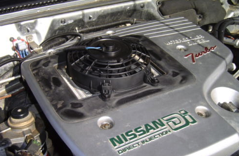

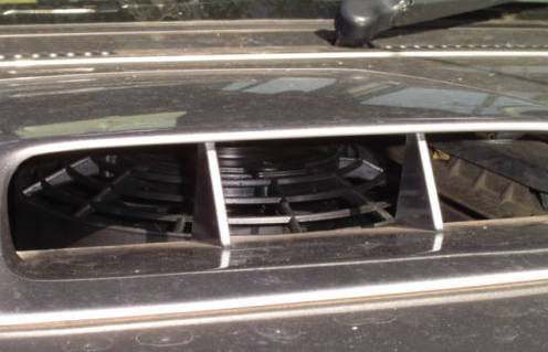

cos Postat August 27, 2015 Partajează Postat August 27, 2015 Re: Am luat Grenada ! Se face un capotaj separat care contine IC top-mount ,incinta acestui capotaj este inchisa de capota cand acesta e coborata . In acest mod nu se mai pune problema inrautatirii performantelor sistemului de racire si eficienta IC . In varianta mea , capotajul va contine si sistemul de ventilatie fortata si cel de racire prin stropire . IC e foarte mare si priza de aer de pe capota va fi pe masura ... fara capotaj interior aerul cald vehiculat de ventilatorul motorului prin radiator ar iesi fericit prin priza de capota cu toate consecintele ce ar putea decurge din acest motiv ( si probabil dezghetarea parbrizului iarna ) ... ( ... intarzierea turbinei e un factor luat in calcul si acceptat asa cum e ... ) . ... sa fim corecti pana la capat ! Nu cere nimeni sa fii impecabil si un fel de varf de gama , doar corect e destul ! Link spre comentariu Distribuie pe alte site-uri Alte opțiuni partajare...

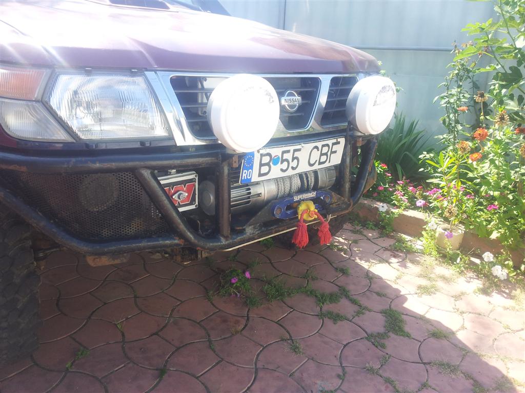

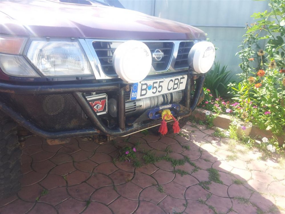

giorgel Postat August 27, 2015 Partajează Postat August 27, 2015 (editat) Re: Am luat Grenada ! Sa zicem ca nu pretul ar fi factorul determinant. Masina din poze este pentru mers la piata si/sau doar pe teren plat. Dati-mi voi solutia pentru FMIC:grin:, astfel incat sa pastrez toate radiatoarele necesare, plus ceva cutii cu relee, plus troliu montat cat mai in spate, plus moaca oareshcum originala, si mai ales...priceless...unghiul de atac.:grin: Editat August 27, 2015 de giorgel Cînd te-ai nascut, tu ai plîns, iar altii s-au bucurat. Traieste-ti viata astfel încît, cînd vei muri, toti sa plînga, iar tu sa zîmbesti. Link spre comentariu Distribuie pe alte site-uri Alte opțiuni partajare...
CatalinU Postat August 27, 2015 Partajează Postat August 27, 2015 Re: Am luat Grenada ! Pfiu......cred ca la problema ta,un inginer iscusit cu siguranta are raspuns Ever tried.Ever failed.Try again.Fail again.Fail better Link spre comentariu Distribuie pe alte site-uri Alte opțiuni partajare...
giorgel Postat August 27, 2015 Partajează Postat August 27, 2015 Re: Am luat Grenada ! Pfiu......cred ca la problema ta,un inginer iscusit cu siguranta are raspuns Iti spun eu: Nu exista! Nici macar rezonabil tehnic si scump financiar. Solutia pt. Y61 a prezentat-o cos: TMIC, izolat de compartimentul motor. Si s-ar putea ca testele care ar putea demonstra castigul sa coste cat 3 kit-uri d'alea.:grin: Discutam discutii discutabile. Eu am renuntat sa-mi bat capul despre intercooler:grin:, masina merge bine, hai pa! De banii aia, :2dr:ha: Sunt multi care vor sa faca din Y61 avion... Eu sper ca am reusit, dupa 5 ani, sa invat sa ma opresc din visat si sa continui sa ma bucur de masina asa cum este ea. Cînd te-ai nascut, tu ai plîns, iar altii s-au bucurat. Traieste-ti viata astfel încît, cînd vei muri, toti sa plînga, iar tu sa zîmbesti. Link spre comentariu Distribuie pe alte site-uri Alte opțiuni partajare...

alexei Postat August 28, 2015 Partajează Postat August 28, 2015 Re: Am luat Grenada ! Masina din poze este pentru mers la piata si/sau doar pe teren plat. plus troliu montat cat mai in spate, [ATTACH=CONFIG]247271[/ATTACH] Daca e pentru mers la piata si pe teren plat ai putea renunta la troliu si se face loc pt FMIC ;) Asa cum spuneam in mesajul precedent, conteaza si destinatia principala sau utilizarea principala a masinii. Daca te intereseaza performantele pe sosea, la drum intins, deci viteza mai mare, putin probabil sa pui si troliu pe acea masina. Daca te intereseaza performanta in teren, la viteza mica, atunci FMIC nu aduce castig pentru ca nu are flux de aer mai mare / mai bun decat TMIC. Pana la urma este exact asa cum spune si @giorgel: fiecare are pragul lui unde opreste din visat, si fiecare are pragul lui unde este multumit de mersul masinii proprii. Link spre comentariu Distribuie pe alte site-uri Alte opțiuni partajare...
GiantElbrus Postat August 28, 2015 Autor Partajează Postat August 28, 2015 Re: Am luat Grenada ! A monta cineva asa ceva ? Merita ? Link spre comentariu Distribuie pe alte site-uri Alte opțiuni partajare...
cos Postat August 28, 2015 Partajează Postat August 28, 2015 Re: Am luat Grenada ! Cred ca e mai putin avantajos pentru goana pe asfalt ( adica te poti lipsi cu mult succes ) si util in teren la viteza mica . ... sa fim corecti pana la capat ! Nu cere nimeni sa fii impecabil si un fel de varf de gama , doar corect e destul ! Link spre comentariu Distribuie pe alte site-uri Alte opțiuni partajare...
