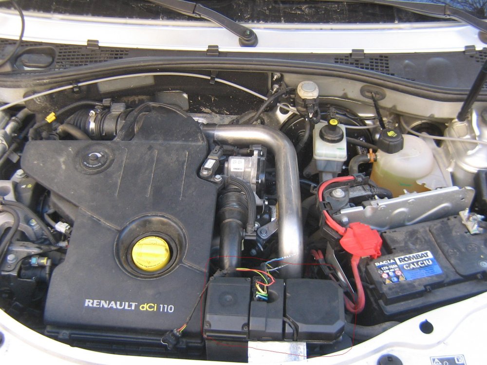

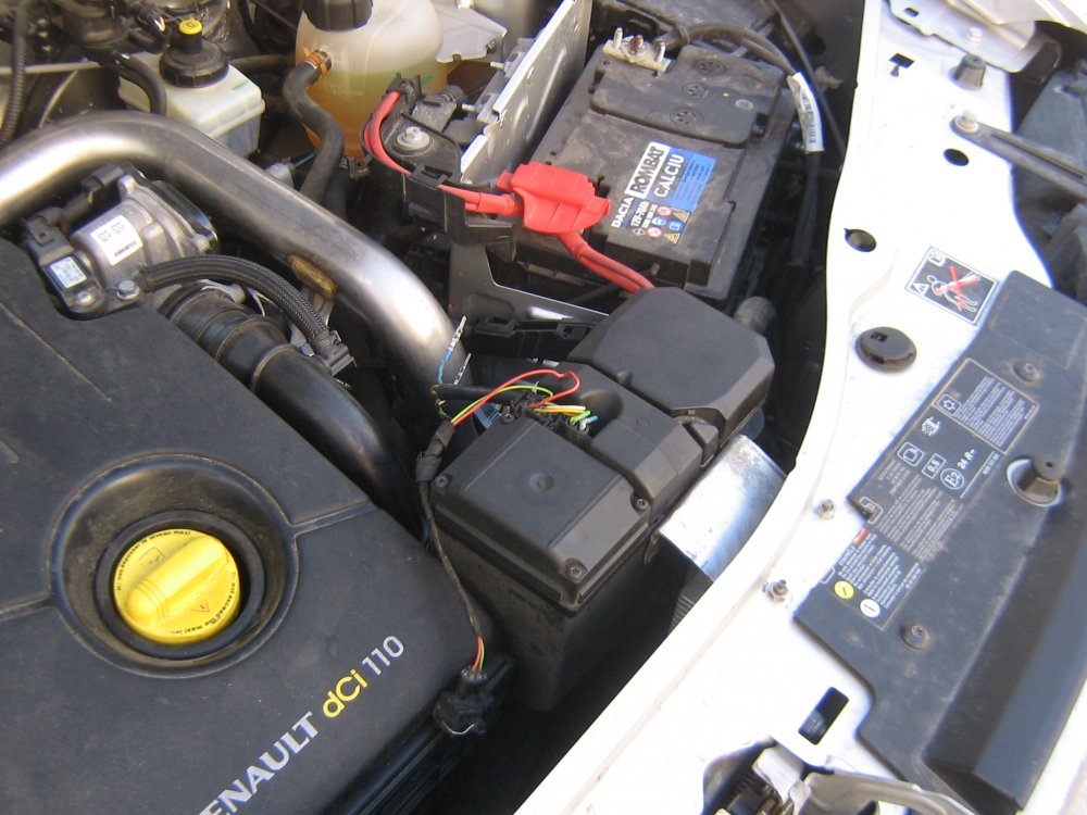

teo pes Posted January 30, 2016 Author Share Posted January 30, 2016 (edited) Re: Incalzire auxiliara !!!? Dupa indelungi analize si cautari am ajuns la solutia cea mai comoda sigura si rapida de pozitionare a agregatului Sub capota , intre radiator si motor Ajunsesem la la 2 variante fata-spate , am ales fata pt a nu mai gauri caroseria si a mai trage coloanele de antigel sub masina (lipsa confort spatiu ..fonic ). Varianta fata cu mutare de elemente sau fara !, dreapta sub bara protectie cu reasezarea filtrului de motorina (implica un aerisitor suplimentar tensionare conducte sau inlocuire ) in locul vasului de expansiune si mutarea acestuia intre radiator si motor ( implica alte furtunuri suport ) in locul acumulatorului !pozitie excelenta !dar implica mutarea acestuia in habitaclu (cabluri cu sectiune , ex bmw, gaurirea caroseriei) intre radiator si motor Am ales ultima varianta ,am confectionat doua eclise de prindere ,si am gasit ceva furtunuri cu coturi in S . Urmeaza cand am timp sa-l inseriez la intrarea in aeroterma si legaturile electrice , dupa probele tehnologice sa finalizez variantele de pornire cu termostat de ambient si modul cu telecomanda ambele in jur de 12 lei ! Va tin la curent ! Edited January 30, 2016 by teo pes VIATA-I GREA DAR TRECE !!!:ypu Link to comment Share on other sites More sharing options...

teo pes Posted November 8, 2016 Author Share Posted November 8, 2016 Re: Incalzire auxiliara !!!? Nu ! am conluzionat ca nu sta bine acolo..cam sus si trebuie montat un aerisitor! asa ca daca tot trebuia sa umblu la semiaripa interioara de protectie dreapta fata (Sparta de un caine tampit) m-am hotarat sa-l repozitionez in dreapta fata asa cum monteaza fabrica de la ursi ! Dupa 2 zile de munca l-am legat in serie cu radiatorul de caldura pe intrare ! :ang2 Porneste si merge perfect ,silentios , gaze in exteriorul masinii...perfectiuneee!! dupa 3 minute se opreste .. nu are de unde sa traga ...termostatul este inchis :cn Nimeni nu arata si nici nu gasesc unde ar trebuii pus baypasul !! Nicaieri nu gasesc schema instalatiei de racire a motorului ! VIATA-I GREA DAR TRECE !!!:ypu Link to comment Share on other sites More sharing options...
