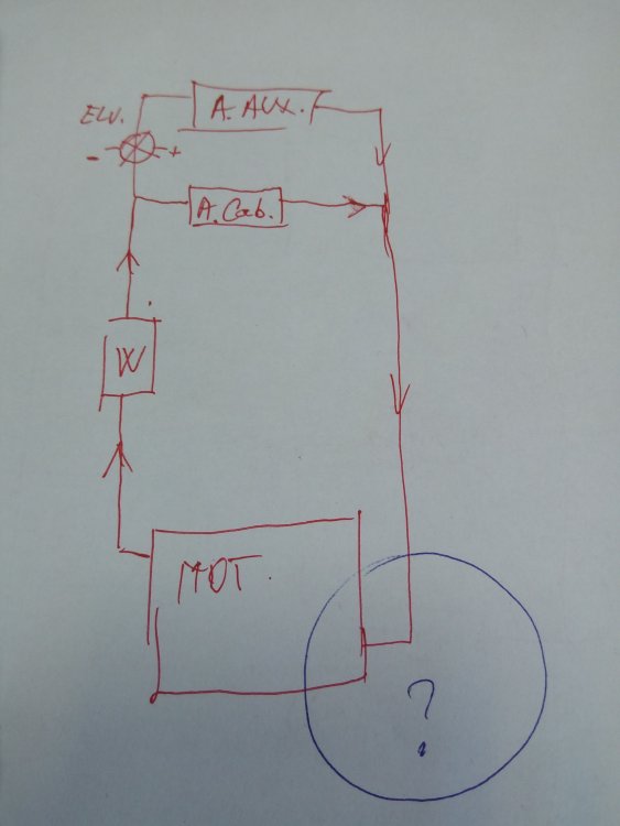

nissan4x4 Posted December 23, 2016 Share Posted December 23, 2016 Re: Incalzire auxiliara !!!? Hmmm, STOP ...nu o sa fie bine. Incalzitorul are 5kw care daca ii da pe o sg aeroterma se va supraincalzi si intra in cod de eroare ( porneste si se va opri ), el este dimensionat pt instalatia motor + aeroterma si trebuie sa vehiculeze minim 6 litri de antigel. Eu in locul matali as scoate furtunele de la calorifer si as verifica daca chiar exista ceva ce blocheaza acel circuit in cond cand masina este oprita. Sufla pe ele , fa ceva in sensul asta . Circuitul de retur de apa intra direct in chiulasa? ing. Luigi PIRSU www.nissan4x4.ro service si tunning NISSAN Facebook PAGE: NISSAN4x4 SERVICE Link to comment Share on other sites More sharing options...
teo pes Posted December 23, 2016 Author Share Posted December 23, 2016 (edited) Re: Incalzire auxiliara !!!? Hmmm, STOP ...nu o sa fie bine. Incalzitorul are 5kw care daca ii da pe o sg aeroterma se va supraincalzi si intra in cod de eroare ( porneste si se va opri ), el este dimensionat pt instalatia motor + aeroterma si trebuie sa vehiculeze minim 6 litri de antigel. Eu in locul matali as scoate furtunele de la calorifer si as verifica daca chiar exista ceva ce blocheaza acel circuit in cond cand masina este oprita. Sufla pe ele , fa ceva in sensul asta . Circuitul de retur de apa intra direct in chiulasa? 80% ma intereseaza sa incalzesc feru , normal ca recircul cu tot cu motor , ne perecepem bre oleaca , aerotermele le punem in parallel si la aia aux pun electrovalva sa deschida numai cu utilajul si eventual alimentare pe electrovalva si din buton ! Nu , intra undeva jos, intr o ramificatie sub termoflot , normal trebe sa intre n motor pe la pompa de apa ...,dar ai si tu dreptate daca nu vrea sa intre in motor ?!!!, dar ce sa obtureze acolo ?! ca paletii de la pompa nu s ca la mot de barca etansi din cauciuc sa nu treaca apa prin pompa ! sa aiba pe acolo fo electrovalva ? Edited December 23, 2016 by teo pes VIATA-I GREA DAR TRECE !!!:ypu Link to comment Share on other sites More sharing options...
nissan4x4 Posted December 23, 2016 Share Posted December 23, 2016 Re: Incalzire auxiliara !!!? ma gandesc sa nu aiba webasto pompa de recirculare defecta ... ing. Luigi PIRSU www.nissan4x4.ro service si tunning NISSAN Facebook PAGE: NISSAN4x4 SERVICE Link to comment Share on other sites More sharing options...
teo pes Posted December 23, 2016 Author Share Posted December 23, 2016 Re: Incalzire auxiliara !!!? ma gandesc sa nu aiba webasto pompa de recirculare defecta ... exclus ! verificata inainte , verificata dupa ,,fenomen'' ,lasa ..Craciun fericit si multa sanatate !!!! om da noi de cap impreuna ! :h5:2dr:k:banana VIATA-I GREA DAR TRECE !!!:ypu Link to comment Share on other sites More sharing options...

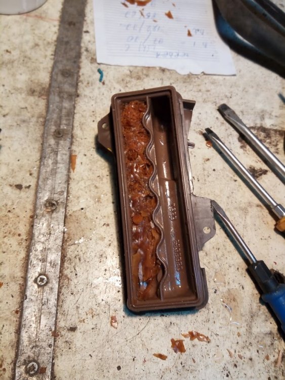

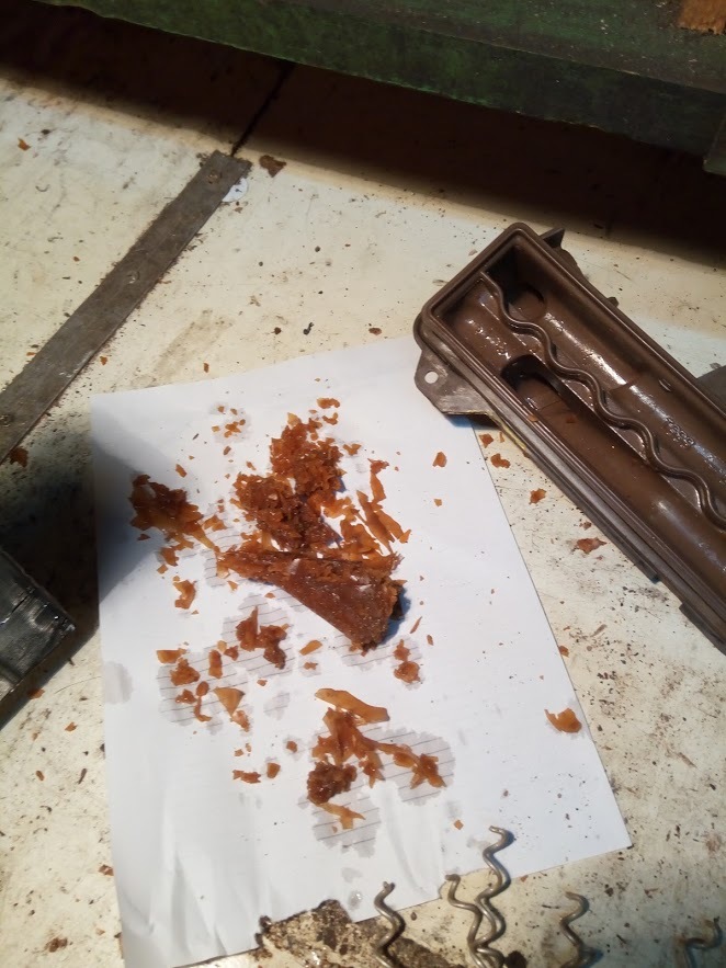

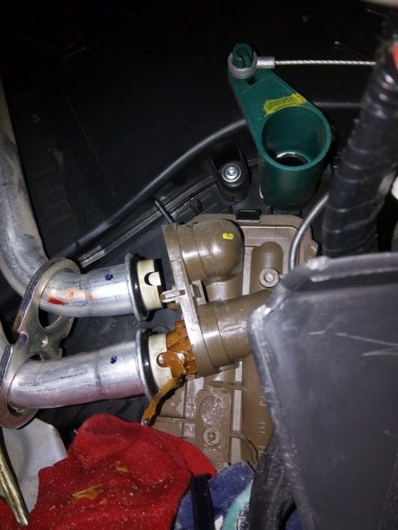

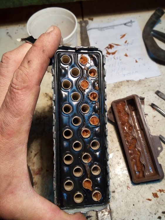

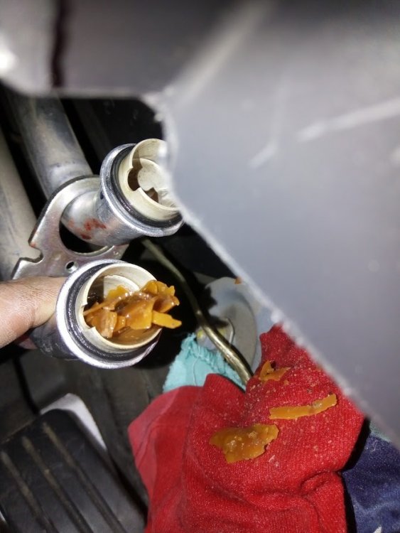

teo pes Posted March 25, 2019 Author Share Posted March 25, 2019 (edited) Buna seara ! am revenit pe subiect ! Am cu ce !!!:ha: M am mutat la ,,casa cu atelier,, , numai bine ca tractorul nu mai baga calduraaa!!.. nici auxiliara nu mai functionase adecvat dar din lipsa de timp nu umblasem! Bag tractorul in atelier si incep..pompa Webasto(zic s a blocat pompa si nu trece agentu)...nu! functionala . Termostatu... desfac...proba la ibric cu termometru ..bun! totusi am schimbat cu o capsula noua de Iasi la temperatura mai mare!..nimic! Ma hotarasc si scot furtunul de la aeroterma de bord!!!...:grin::grin: Edited March 25, 2019 by teo pes VIATA-I GREA DAR TRECE !!!:ypu Link to comment Share on other sites More sharing options...
teo pes Posted March 25, 2019 Author Share Posted March 25, 2019 (edited) Sa nu ma lungesc .. am impartit. Deci la montarea inc aux am folosit furtun nou dedeman , german cu inscriptie de 90 * si rezistent chimic +insertie , a polimerizat si uite ce a scos!:hw Am demontat aeroterma (nu ma intrebati ce chin ...ce jale) am desfacut am curatat am recapsulat, ....caldura nota 8 !!..(pentru un asemenea tractor ..excelent )avand in vedere si schimbarea termostatului, sa nu mai am si alte surprize am montat un filtru pe circuit si am spalat motorul!, am prelungit cu un furtunas aerisitorul termostatului (ma saturasem sa ma tot frig pe maini). O experienta destul de particulara si neplacuta, bine inteles vinovat eu care m am increzut in ce baliverne ni se vand! Pentru orisice amanunt va stau la dispozitie (nu vreau sa mai treaca si altii prin ce am trecut eu). Pentru carcoteli va rog sa va abtineti !:2dr Edited March 25, 2019 by teo pes VIATA-I GREA DAR TRECE !!!:ypu Link to comment Share on other sites More sharing options...
