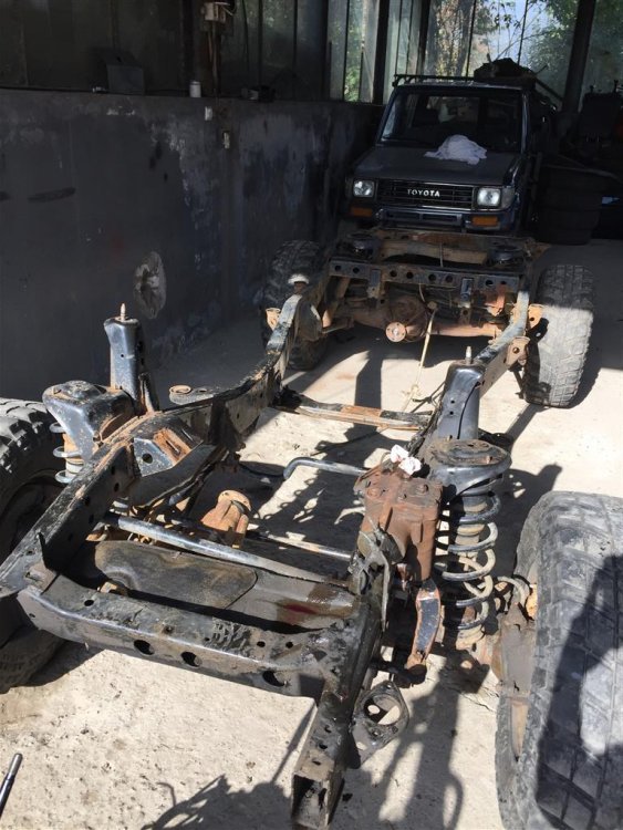

Miine am sa pun niste poze cu puntea din fata!!! am avut ceva socuri in transmisie la schimbarea vitezei! dupa ce am desfacut toata masina am descoperit ca am probleme la puntea din fata!! am desfacut puntea din fata bucati ptr a vedea de unde este jocul asa mare! differentialul este perfect probabil a fost schimbat! planetarele sunt praf ( uzura la caneluri), capacele din exterior in loc de mlr-uri au si ele uzura la caneluri! fuzetele sunt uzate in locul unde calca rulmentul!!
am cautat astazi ambele planetare second peste tot si nu am gasit nimic sub pretul de 300 euro, din fericire am gasit doua buc noi la pretul de 90 euro ambele!! si asa cu planetare de 90 euro ma costa toata afacerea ptr punte de fata exact 1050 euro fara discuri,etrieri si uleiuri!!
am comandat doua planetare, doua capuri de planetara, doua fuzete, toate garniturile, toti rulmentii, capacele pe exterior etc..!
Dar sunt bucuros ca am un differential ca si nou!!

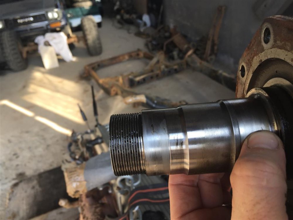

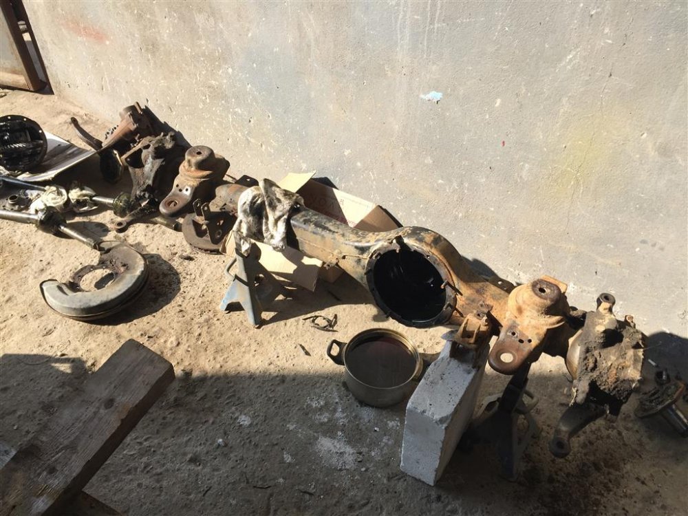

Aici sa sa va arat uzurile pe care le are in puntea fata!!
[ATTACH=CONFIG]251262[/ATTACH]
prima problema sunt planetarele: uzura mare la caneluri si locurile unde calca semeringul:
[ATTACH=CONFIG]251263[/ATTACH]1584295121_IMG_6637(Medium).thumb.JPG.2b1ccb411c958764e2d4d0a77efb6756.JPG
a doua problema sunt fuzetele, uzura in zona rulmentului:
[ATTACH=CONFIG]251265[/ATTACH]
a treie problema canelurile din capace sunt uzate:
[ATTACH=CONFIG]251266[/ATTACH]
SA NU VA SPERIATI CA AM LASAT TOATE IN MIZERIE PTR CA VOR FI INLOCUITE TOATE CU ALTELE NOI!!!!

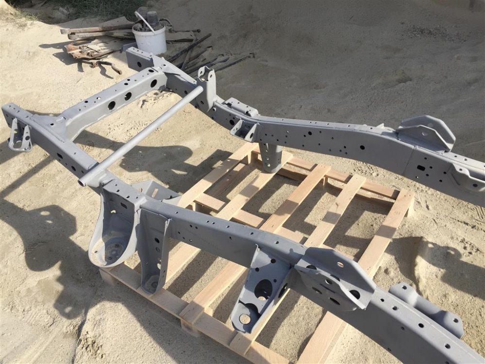

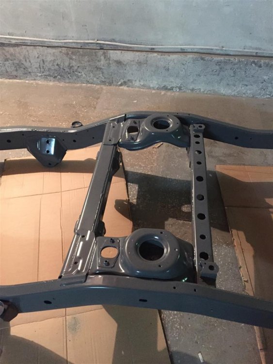

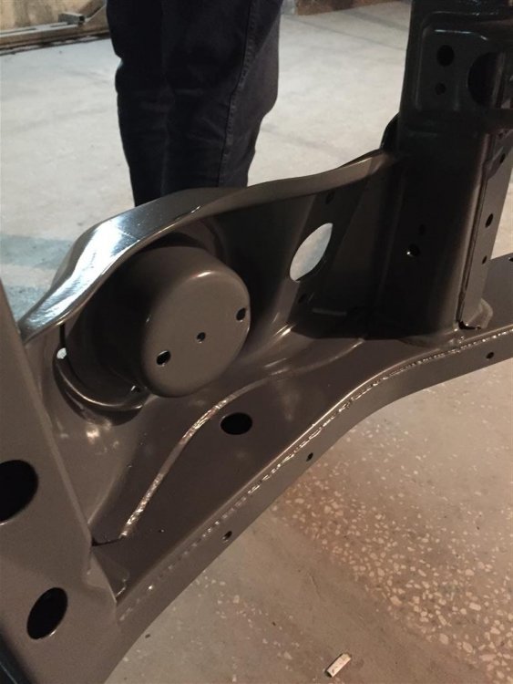

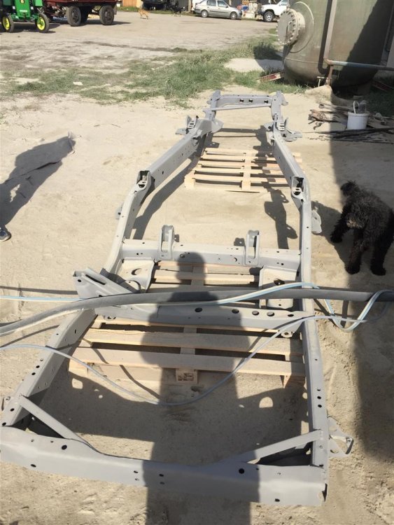

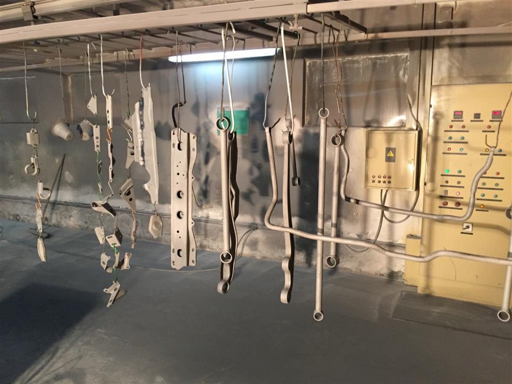

Joi ajunge sasiul si toate piesele la sablat si vopsire in camp electrostatic!!
Primil strat este un grund cu 80% zinc iar al doilea este vopseaua!
am spalat bine sasiul pe interior ptr ca nu este indicat sa intre in cuptorul de camp electrostatic cu mizerie respectiv noroi!!
[ATTACH=CONFIG]251267[/ATTACH][ATTACH=CONFIG]251268[/ATTACH][ATTACH=CONFIG]251269[/ATTACH]

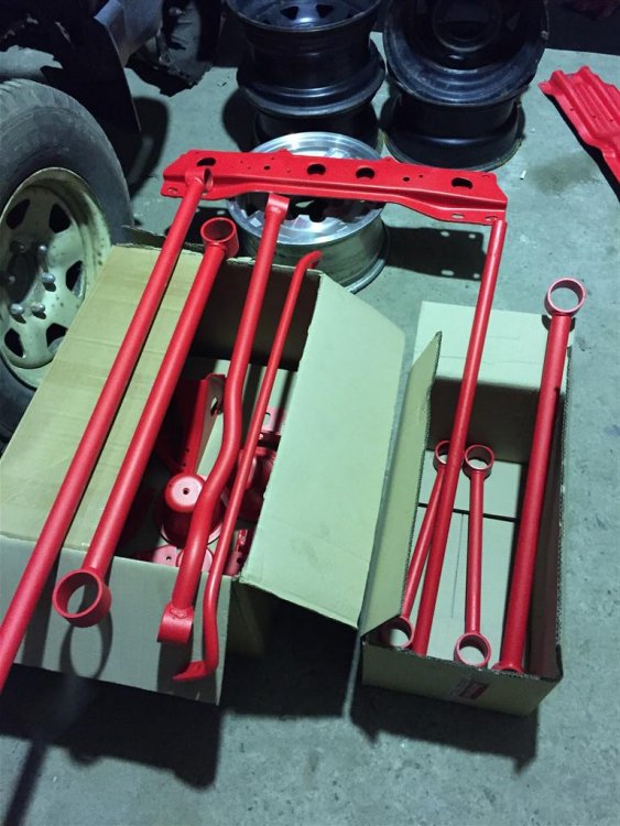

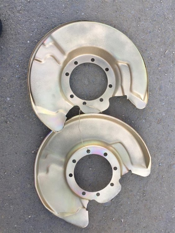

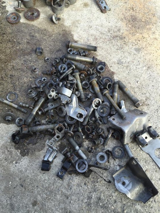

Miine am sa plec la cluj cu o galeata de suruburi la zincare electrolitica!
Protectile de la frane am sa la zinchez si pe ele dupa ce au fost sablate!
Aici sunt niste imagini dupa ce au stat suruburile 24 ore in acid sunt aproape gata, miine dim la ora 4 am sa ma trezesc spal suruburile si plec spre cluj, la ora 7 trebuie sa fiu la zincare! miine am sa va pun imagini cu suruburile ce apartin de sasiu!
[ATTACH=CONFIG]251270[/ATTACH][ATTACH=CONFIG]251271[/ATTACH]

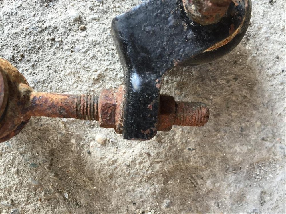

Suruburile ce apartin sasiului sunt gata zincate!!
[ATTACH=CONFIG]251345[/ATTACH][ATTACH=CONFIG]251346[/ATTACH]
Cosmin arata super dar eu cred ca au suferit un tratament de cromare si nu zincare. Sasiul meu dupa zincare arata alb spre argintiu si nu auriu. Imi scapa mie ceva?

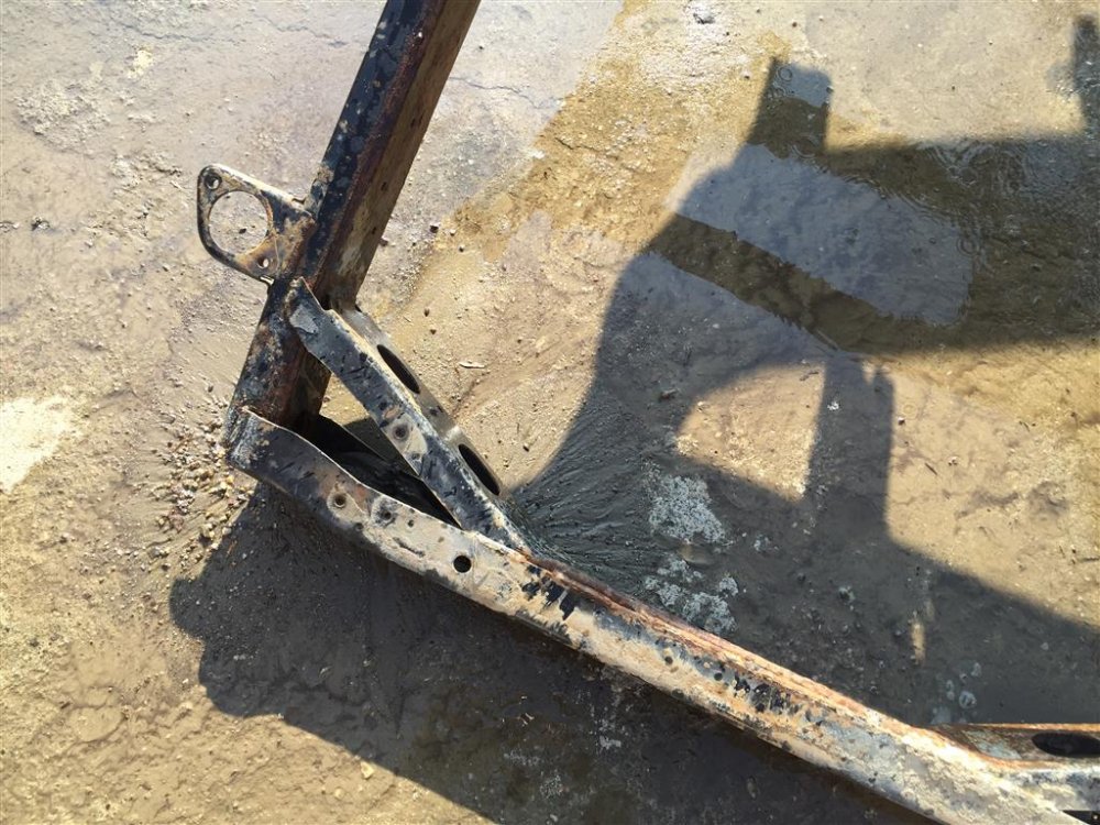

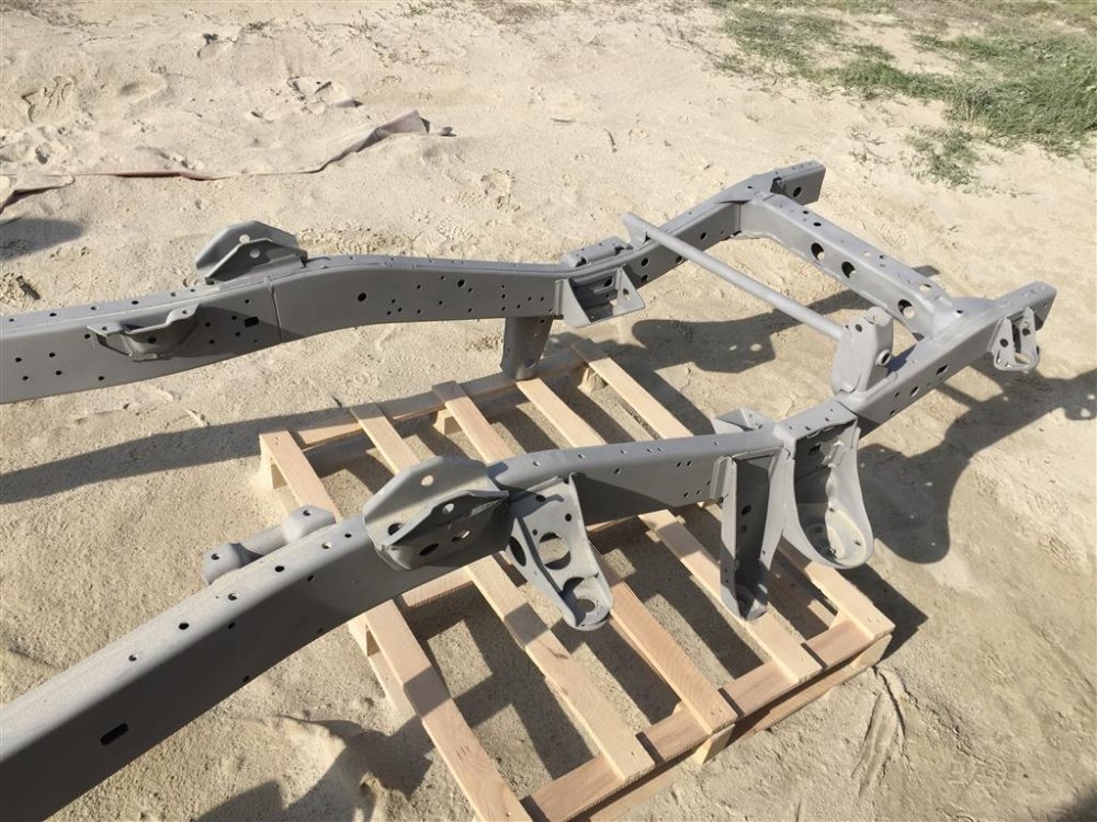

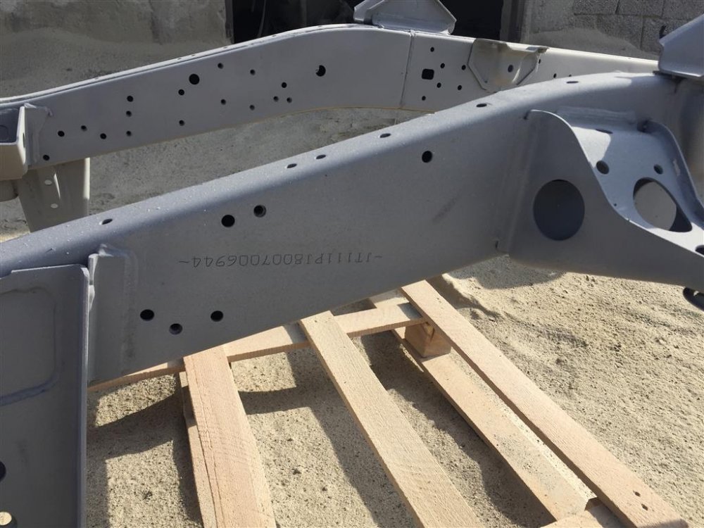

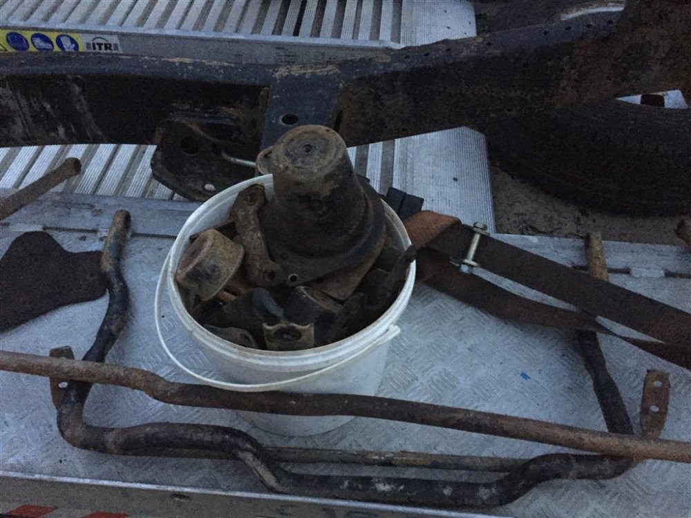

Astazi am trecut de ce a fost mai urat din partea reconditionarii!
am inceput de dimineata cu sablarea!!
[ATTACH=CONFIG]251470[/ATTACH][ATTACH=CONFIG]251471[/ATTACH][ATTACH=CONFIG]251472[/ATTACH][ATTACH=CONFIG]251473[/ATTACH][ATTACH=CONFIG]251474[/ATTACH][ATTACH=CONFIG]251475[/ATTACH][ATTACH=CONFIG]251476[/ATTACH][ATTACH=CONFIG]251477[/ATTACH][ATTACH=CONFIG]251478[/ATTACH][ATTACH=CONFIG]251479[/ATTACH]642260434_IMG_6695(Medium).thumb.JPG.15e8341726b9f7ee50279cda9a01e54b.JPG1194644812_IMG_6696(Medium).thumb.JPG.02f2a997dc431bbf7b5f6ec60f4d1d31.JPG
