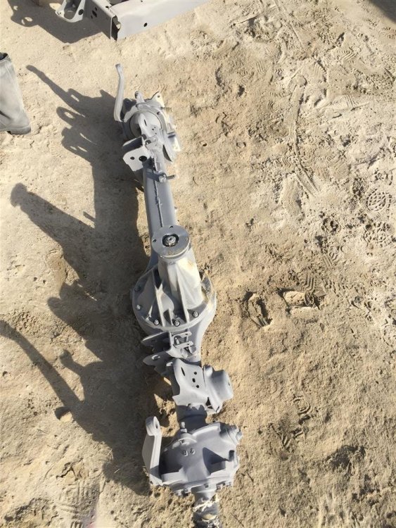

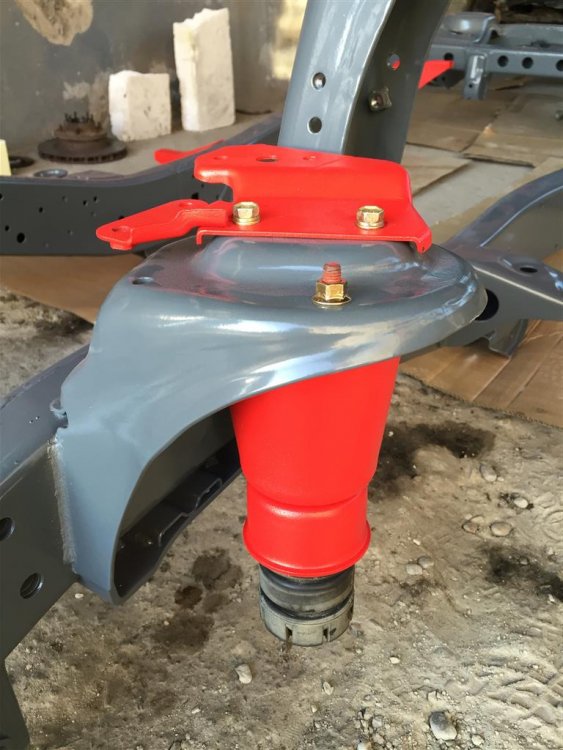

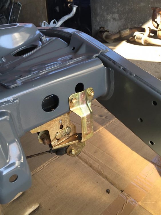

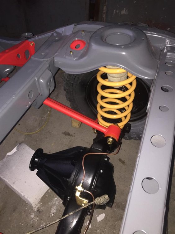

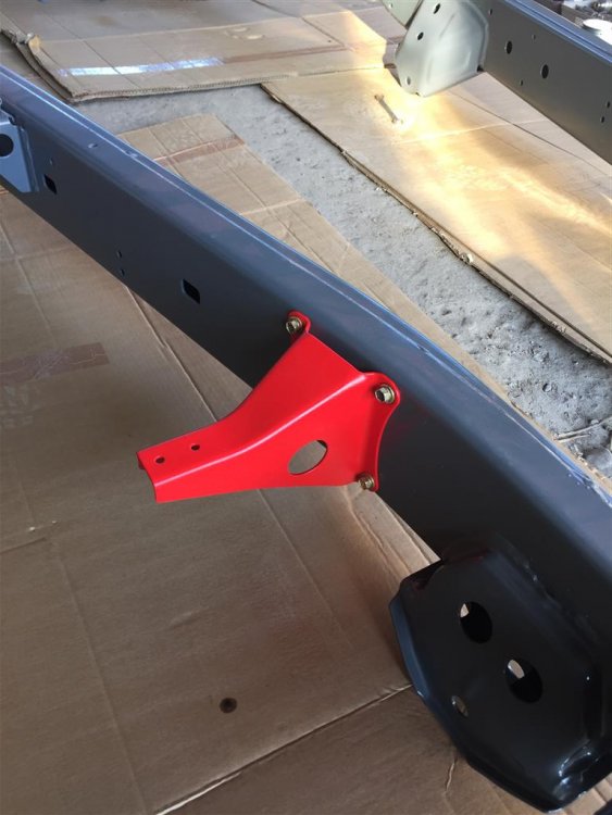

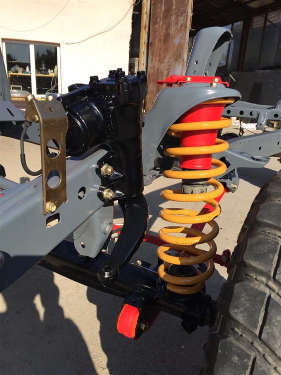

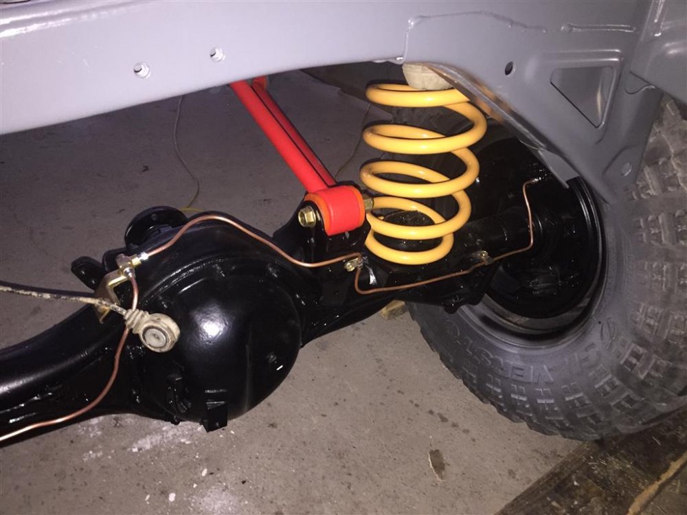

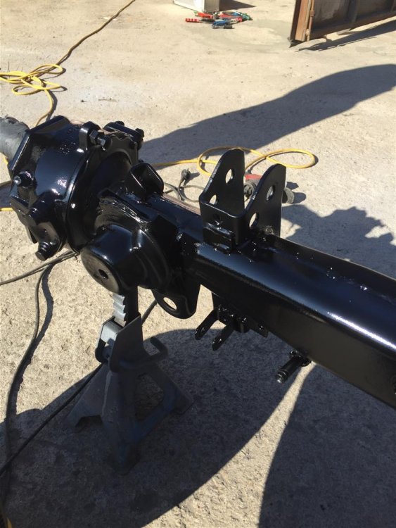

Cosminmares2000 Posted October 29, 2015 Author Share Posted October 29, 2015 Re: Reconditionare Toyota Land Cruiser j80 by Cosmin Mares Puntile au fost sablate si vopsite cu un grund industrial bicomponent( adica cu intaritor) special ptr piese sablate!! Link to comment Share on other sites More sharing options...
Cosminmares2000 Posted October 29, 2015 Author Share Posted October 29, 2015 Re: Reconditionare Toyota Land Cruiser j80 by Cosmin Mares Miine dim am sa vopsesc puntile cu negru dupa care am sa ma apuc de asamblare!! Link to comment Share on other sites More sharing options...

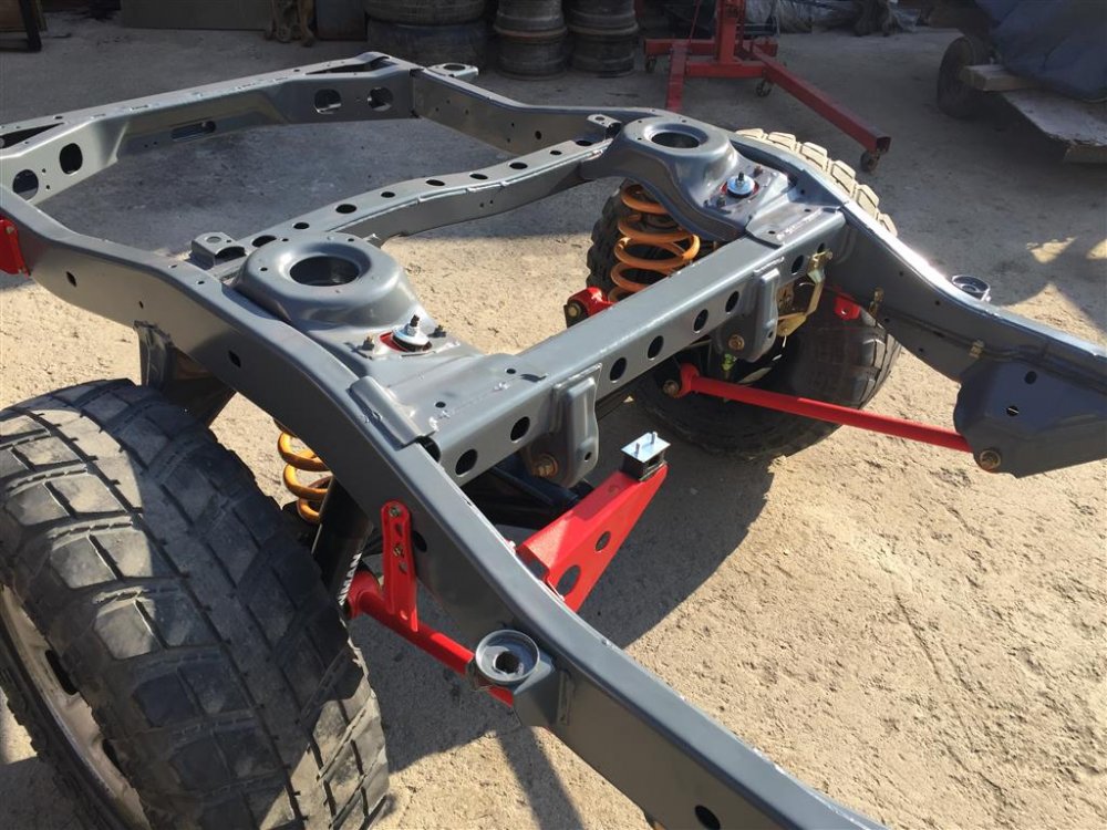

emanoeladrian Posted October 30, 2015 Share Posted October 30, 2015 Re: Reconditionare Toyota Land Cruiser j80 by Cosmin Mares Emanoeladrian!! Eu am renuntat la zincarea termica a sasiului datorita faptului ca va putrezi din interior spre exterior! Tu nu ai avut cum sa indepartazi vopseaua originala din interiorul sasiului iar cand sasiul a fost bagat in baia de zinc la temperatura mare, vopseaua sa ars si zincul nu a aderat la metal! Practic sasiul este ars pe interior si este plin de zinc imprastiat! Cand va intra noroi si mizerie in sasiu nu o vei mai scoate!! Sasiul este zgrunturos pe interior si nu neted!! Nu este o treaba buna!! Cosmin multumesc pentru explicatii, tratamentele suprafetelor este un capitol nefamiliar pentru mine. O sa-ti iasa o masina pe cinste ! Spor la treaba !! RAV 4 Model Luxury 2018. Link to comment Share on other sites More sharing options...

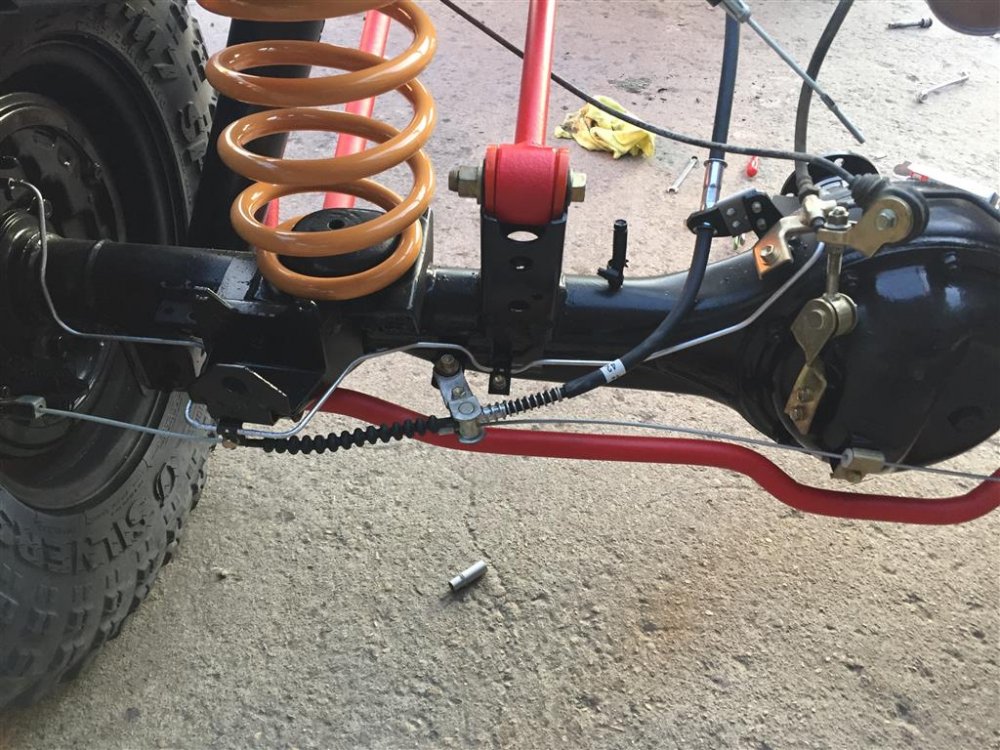

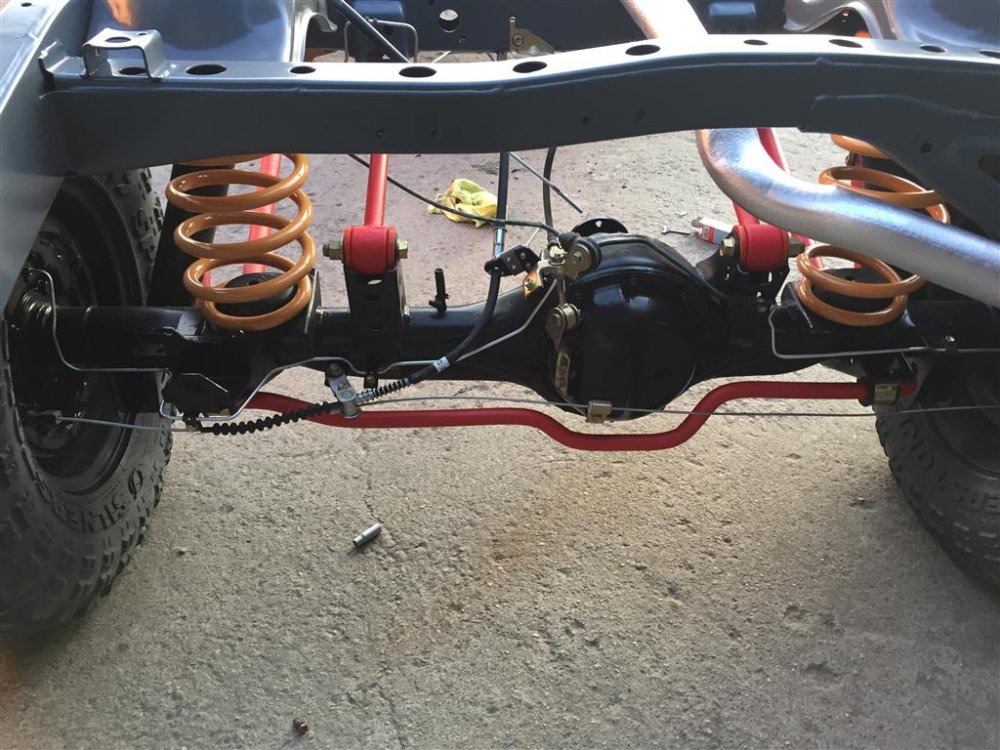

Cosminmares2000 Posted October 30, 2015 Author Share Posted October 30, 2015 Re: Reconditionare Toyota Land Cruiser j80 by Cosmin Mares lucrarile de astazi!! Link to comment Share on other sites More sharing options...

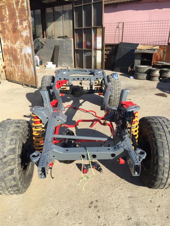

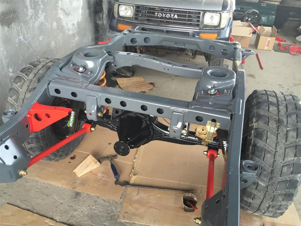

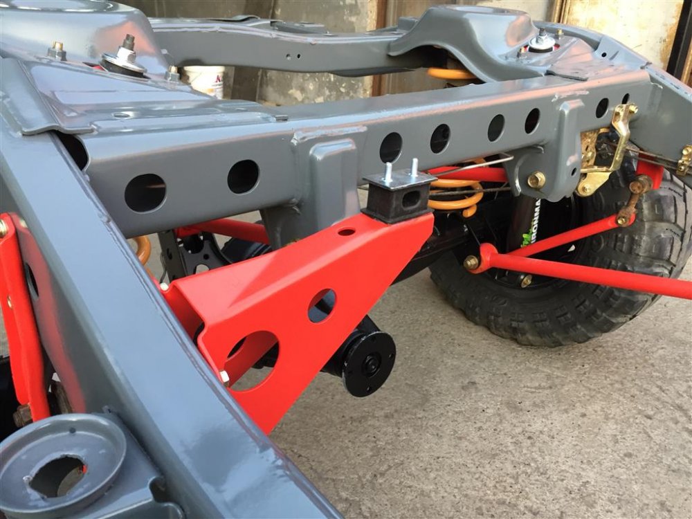

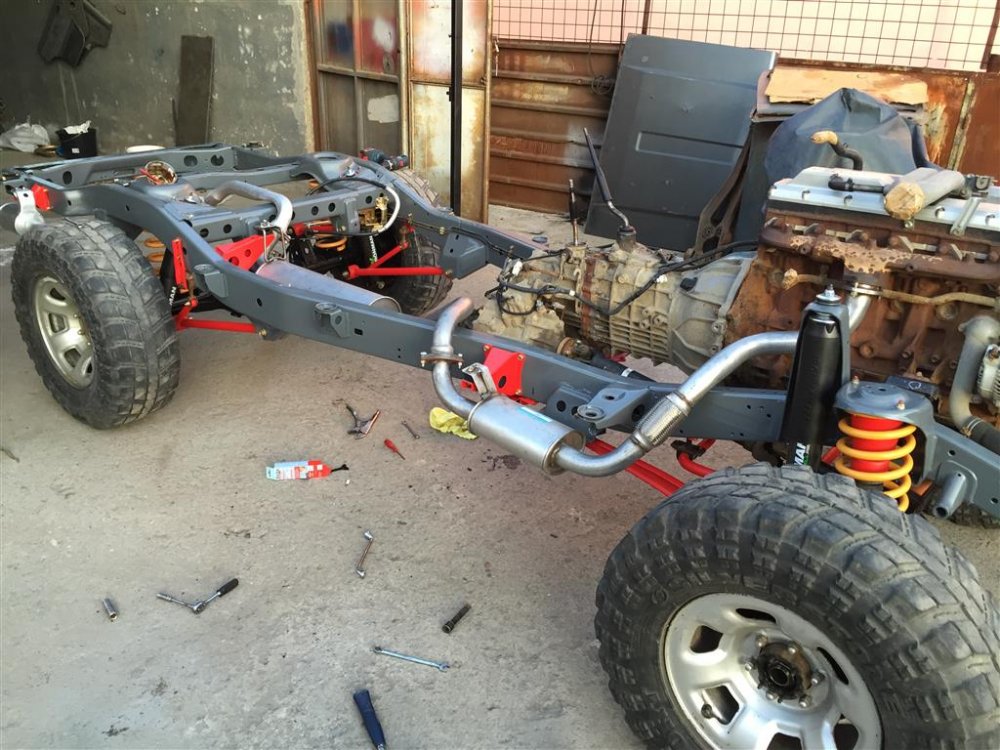

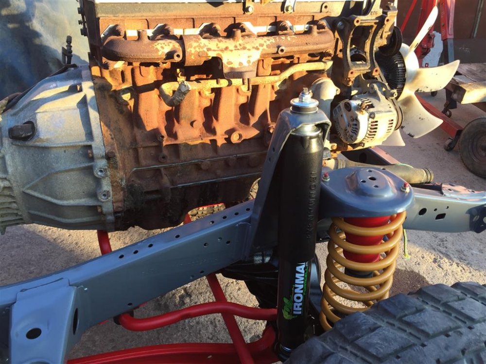

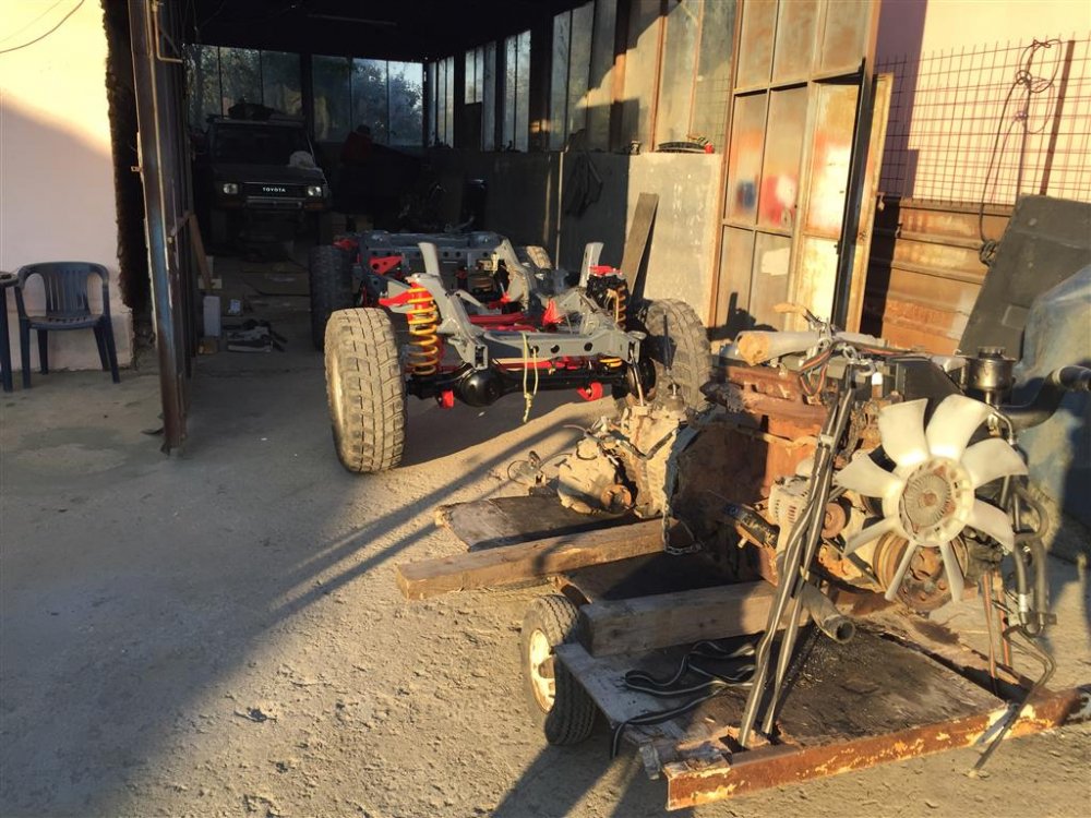

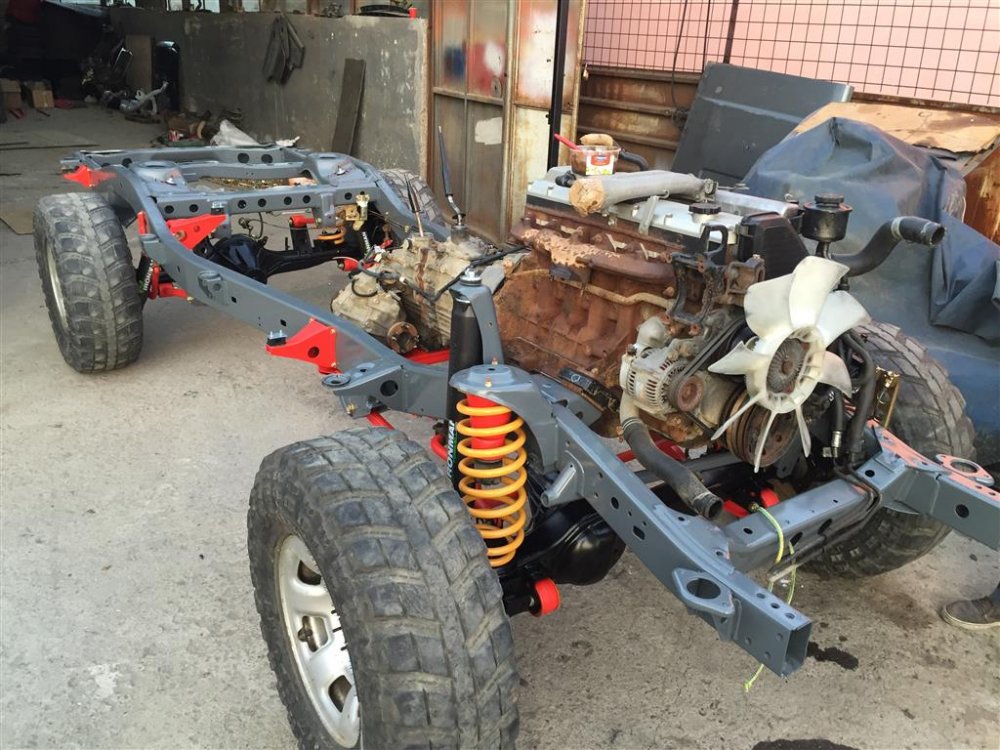

Cosminmares2000 Posted October 31, 2015 Author Share Posted October 31, 2015 Re: Reconditionare Toyota Land Cruiser j80 by Cosmin Mares Astazi am montat motorul si cutia!! Am intrat in weeked pina luni!! Meritam si noi o pauza, asa ca mergem la desene animate!! mai aveti si niste imagini de azi! Pe luni!! 2 Link to comment Share on other sites More sharing options...

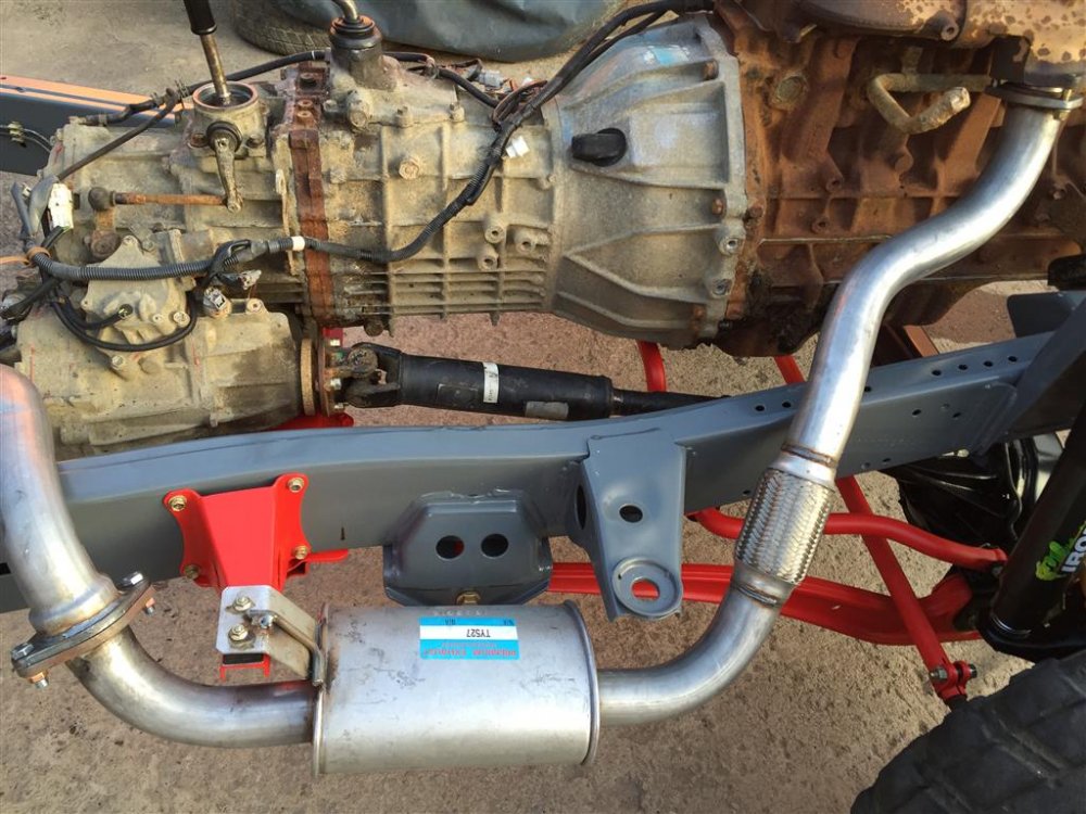

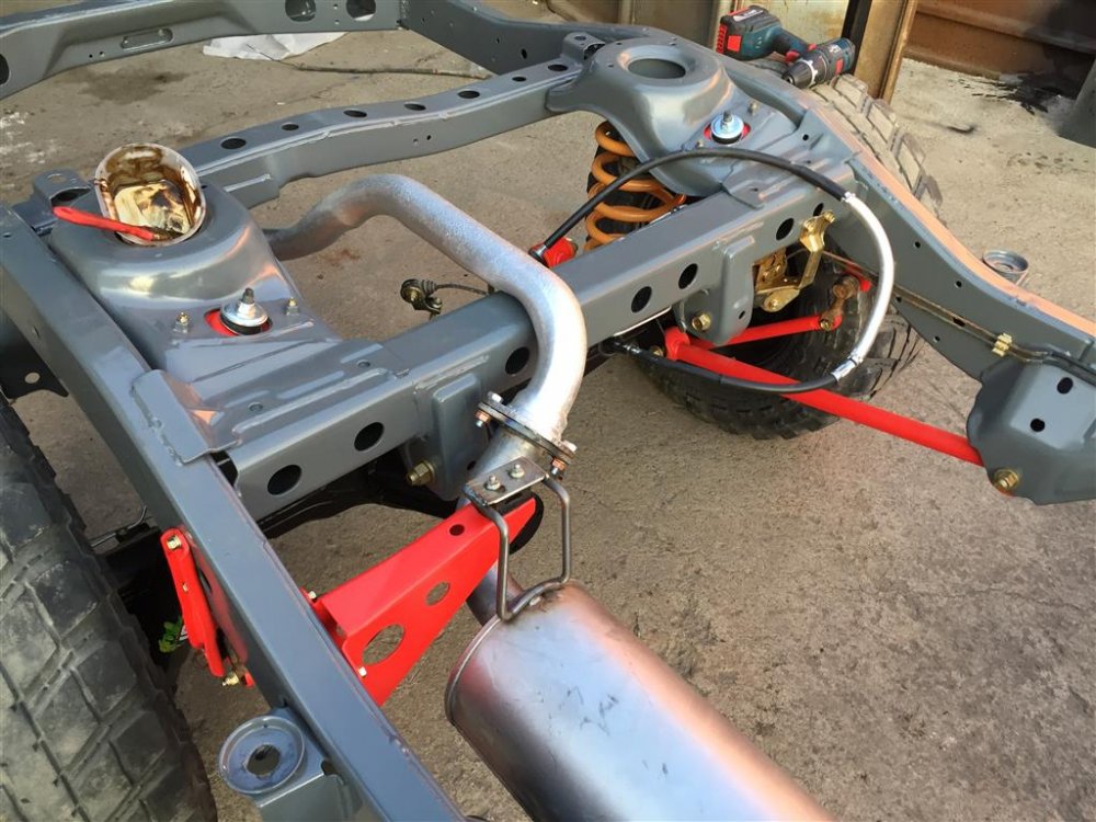

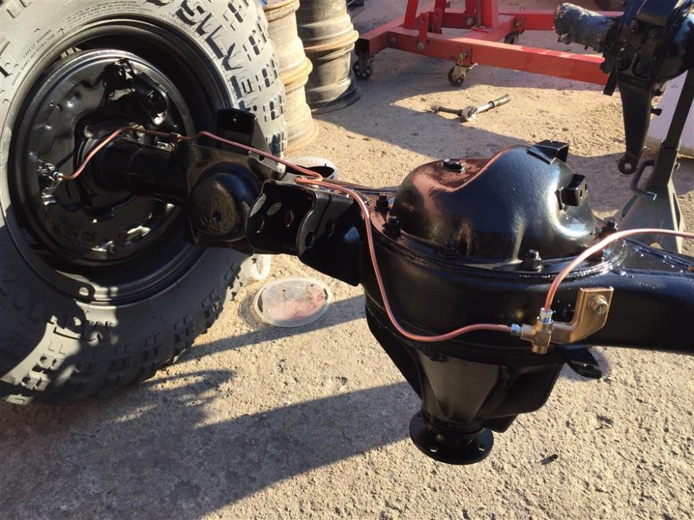

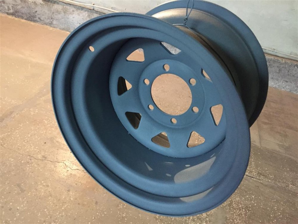

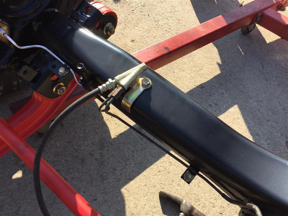

Cosminmares2000 Posted November 2, 2015 Author Share Posted November 2, 2015 Re: Reconditionare Toyota Land Cruiser j80 by Cosmin Mares Astazi am avut viteza melcului batrin si obosit!! Am reusit sa montez doar esapamentul, cardan fata si cablu de frana de mana!! Am reusit sa sablam si sa vopsim jantele!! Miine primeste sandale si ciorapi noi!! Asa este lunia, cand duminica ai o zi relaxata greu incepi luni cu munca!! Link to comment Share on other sites More sharing options...

Cosminmares2000 Posted November 3, 2015 Author Share Posted November 3, 2015 Re: Reconditionare Toyota Land Cruiser j80 by Cosmin Mares Emanoel! Motor va fi sablat cand ajung cu el in partea cealanta unde este caroseria! Link to comment Share on other sites More sharing options...
vetu Posted November 3, 2015 Share Posted November 3, 2015 Re: Reconditionare Toyota Land Cruiser j80 by Cosmin Mares Emanoel! Motor va fi sablat cand ajung cu el in partea cealanta unde este caroseria! Motorul ala merita schimbat, cu un 1HD-T. Stiu....o sa puneti placa fiabilitatii 1HZ-ului dar parerea mea umila e ca aceste motoare sunt rusinoase. Sometimes you find yourself in the middle of nowhere. And sometimes in the middle of nowhere, you find yourself. Link to comment Share on other sites More sharing options...
Cosminmares2000 Posted November 3, 2015 Author Share Posted November 3, 2015 Re: Reconditionare Toyota Land Cruiser j80 by Cosmin Mares Vetu!! Eu sunt exagerat de multumit de acest motor! Si nu vreau sa am improvizatii pe masina!! Masina vreau sa fie originala dupa seria de sasiu!! In afara de suspensie si roti nu vreau modificari! O masina care nu este originala nu are valoare ptr mine! Cand am sa am ocazia sa cumpar una mai puternica am sa o cumpar dar sa fie originala!! Link to comment Share on other sites More sharing options...

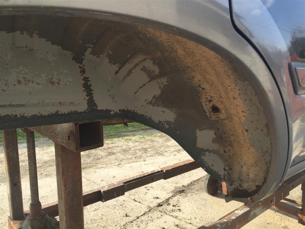

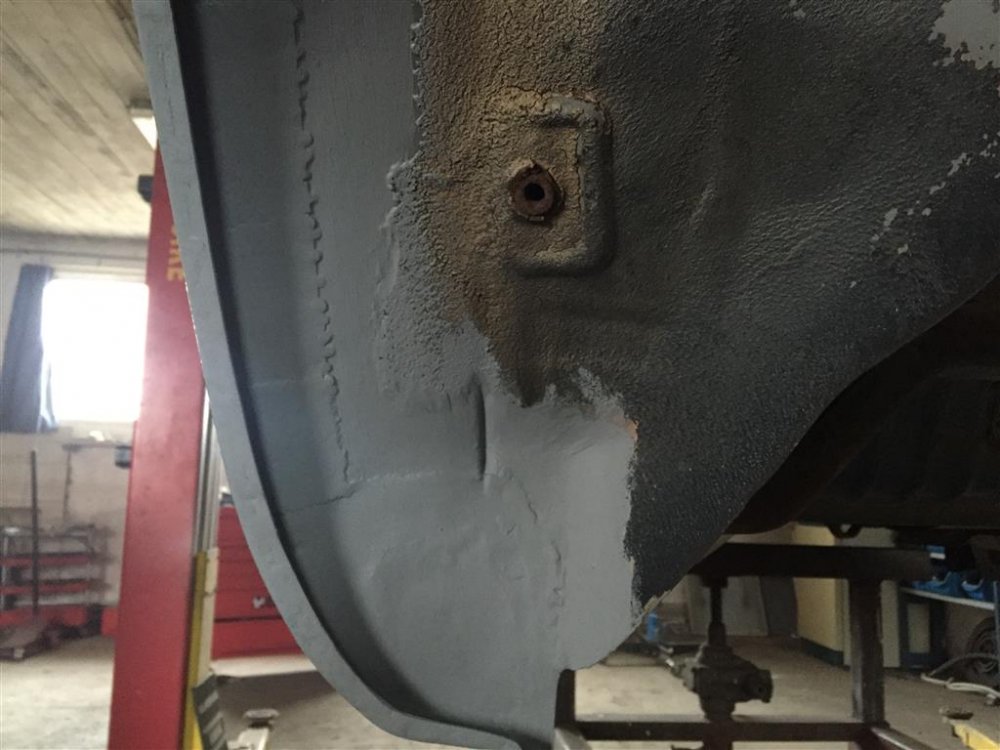

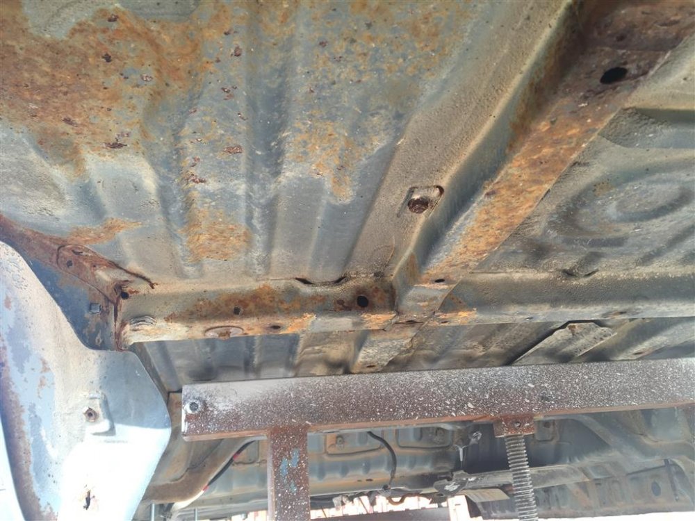

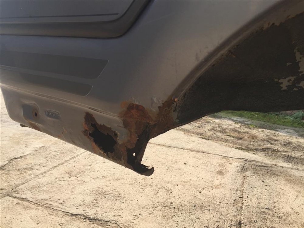

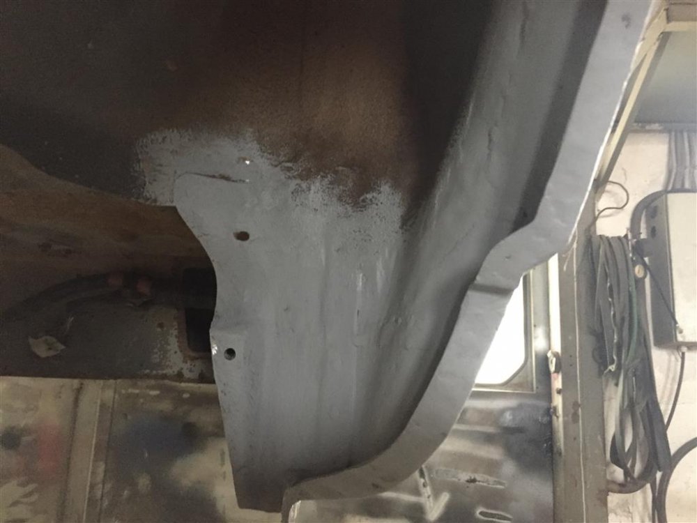

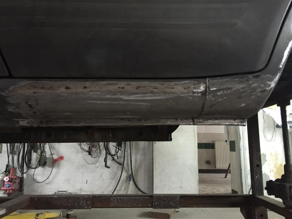

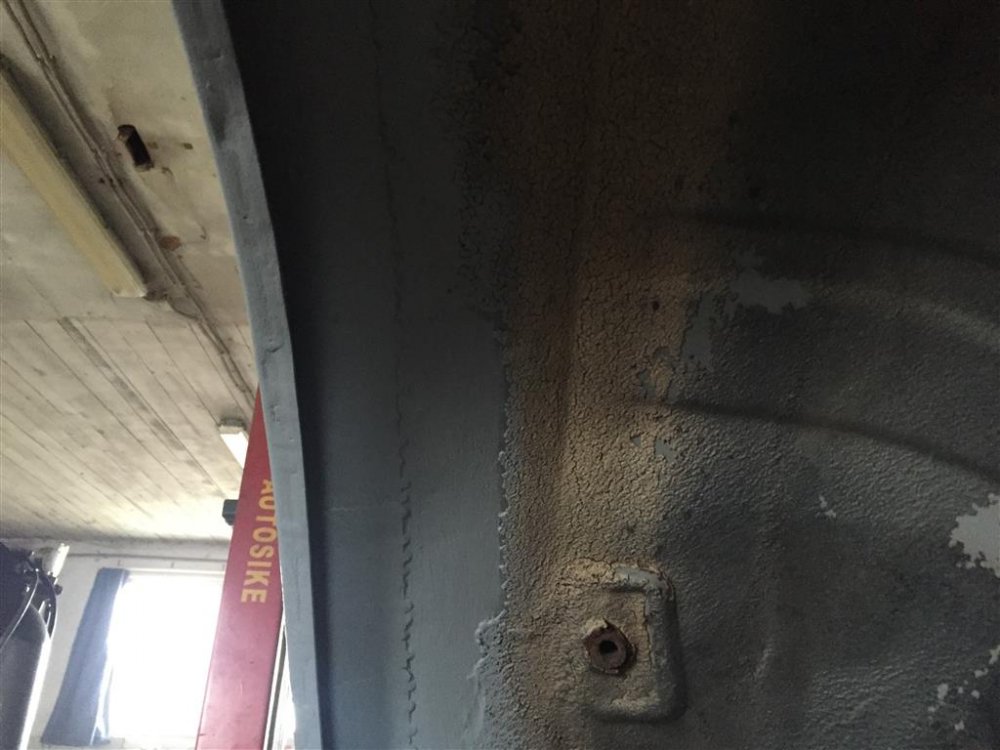

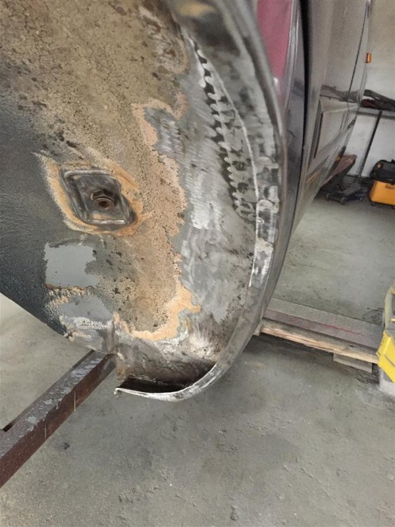

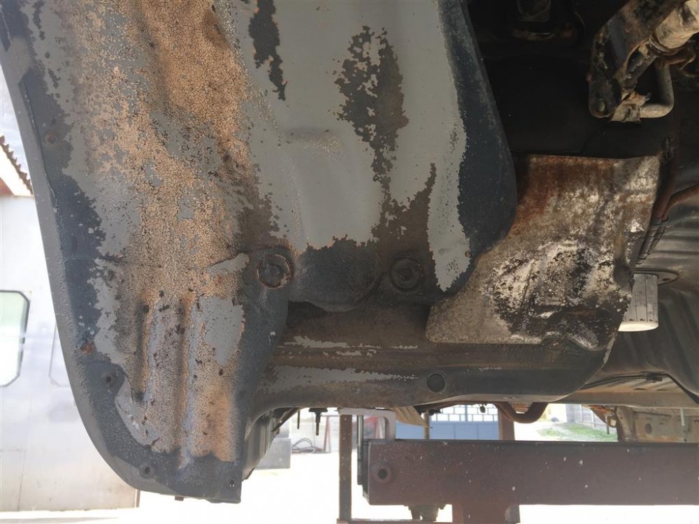

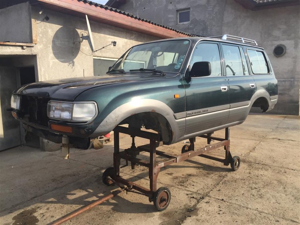

Cosminmares2000 Posted December 2, 2015 Author Share Posted December 2, 2015 Re: Reconditionare Toyota Land Cruiser j80 by Cosmin Mares Am inceput acum cateva zile cu caroseria!! Am spalato bine, am indepartat rugina cu flexu!! Aici aveti niste imagini!! Link to comment Share on other sites More sharing options...
