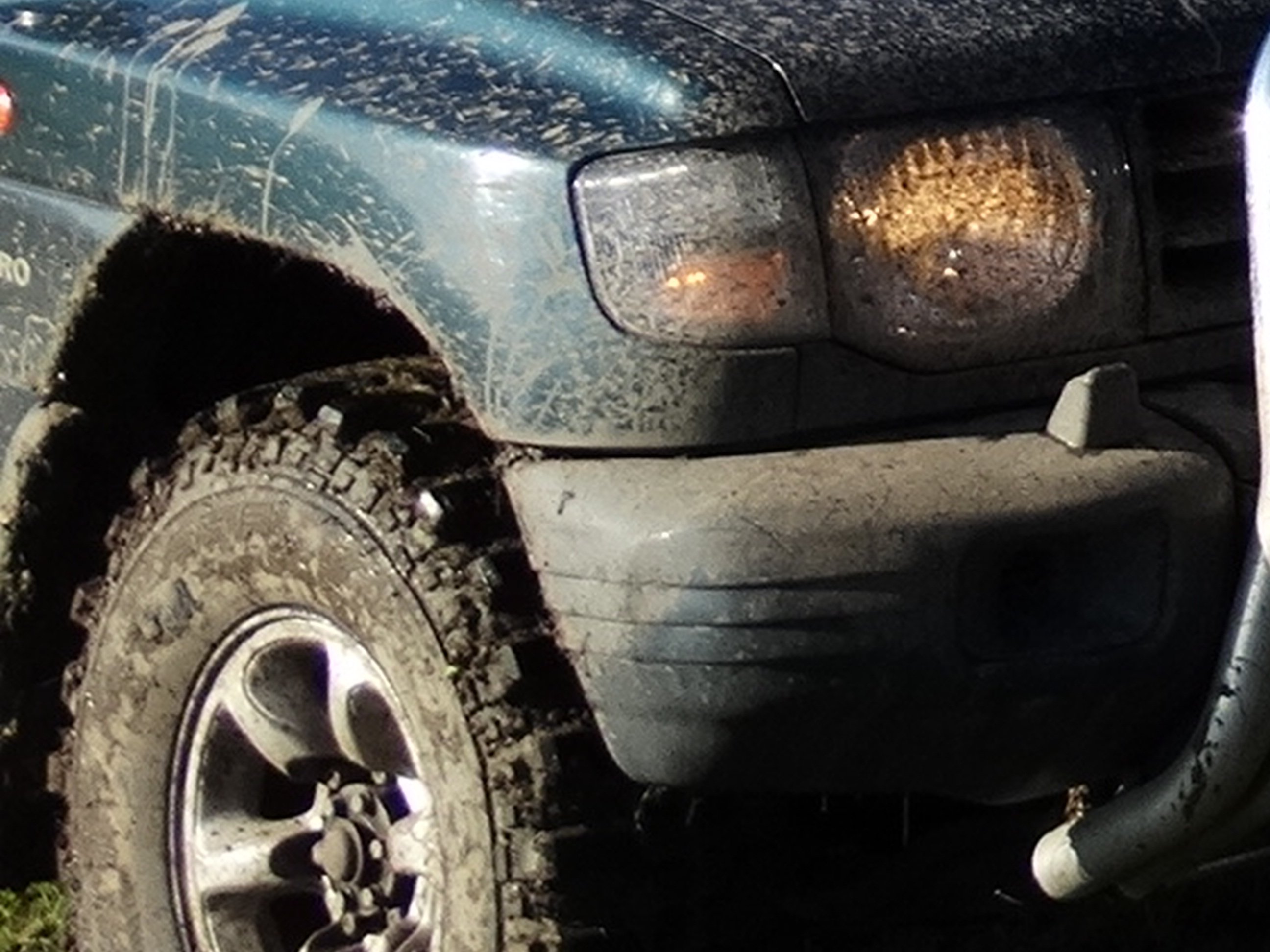

adisan77ro Postat Februarie 2, 2016 Partajează Postat Februarie 2, 2016 (editat) Re: sfaturi pt un pajero la inceput de drum in off road. Am cautat si eu dar nu am gasit. Ma gandeam initial la 33 Silverstone in ideea ca are mai putin de 33 (probabil 32.7 sau cam pe-acolo cred). unii spun ca are chiar 33 si ca nu ar fi mai mici. Oricum ptr ca nu eram convins ca intra fara sa frece (fara sa fac alte modificari), mai ales la flexari, am ramas la INSA TURBO 31, care sunt ceva mai mari decat 31, insa nu cu mult ( si nitel mai grele :grin: ) Editat Februarie 2, 2016 de adisan77ro Link spre comentariu Distribuie pe alte site-uri Alte opțiuni partajare...

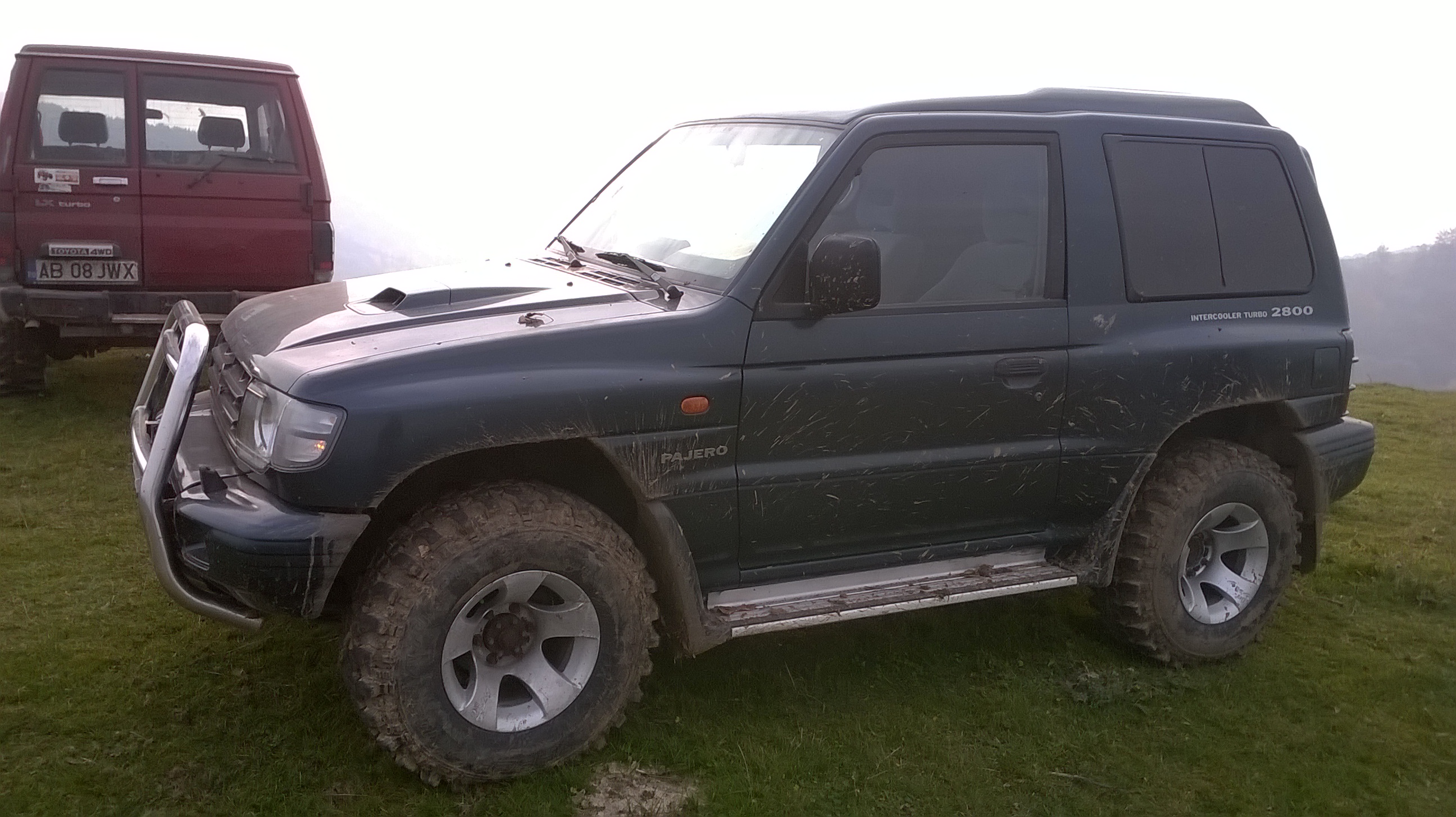

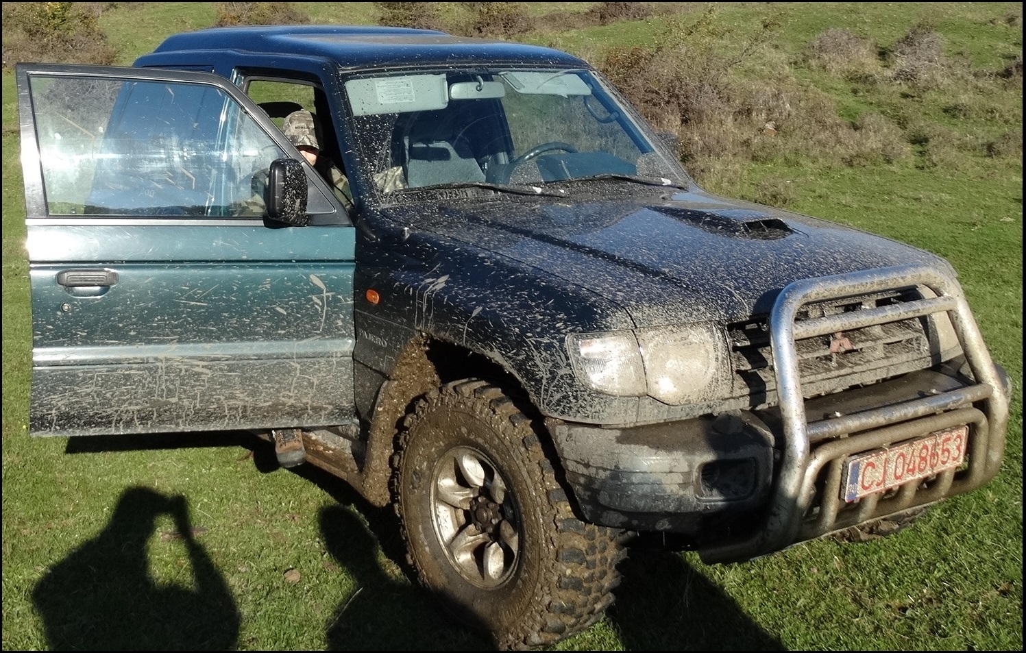

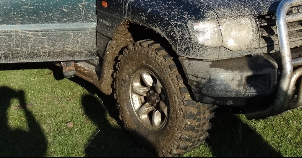

Danuuu Postat Februarie 2, 2016 Autor Partajează Postat Februarie 2, 2016 Re: sfaturi pt un pajero la inceput de drum in off road. Esti multumit de marimea asta....pe 31?adica acum cã ai pe 31 ti-ai fi luat pe 33?o poza cu masina ta ..cu 31..se poate? Link spre comentariu Distribuie pe alte site-uri Alte opțiuni partajare...
adisan77ro Postat Februarie 2, 2016 Partajează Postat Februarie 2, 2016 Re: sfaturi pt un pajero la inceput de drum in off road. Eu sunt multumit de INSA TURBO, intrucat resapate fiind sunt putin mai mari decat 31, in timp ce Silverstone 31 in realitate sunt cam 30,7 iar cele de 33 sunt cam 32,75 (nu m-am riscat ca sa nu fie prea fixe). Sincer as fi cumparat originale ptr calitatea mai buna a materialului si ptr ca ar fi fost mai usoare (31 orig. vs 31resapate/ ptr ca 33 silverstone sunt mai grele decat 31 resapate). Daca cele originale pe 31 nu ar fi fost mai mici in realitate le-as fi luat fara ezitare. Eu merg 90 % prin padure, printre crengi, lemne, si in zone cu piatra asa ca m-am temul ca cele originale se vor taie mult mai repede. Toate acestea m-au dus spre resapate INSA TURBO. In plus de asta mie imi place ca dimensiunea rotii sa nu ocupa intr-u totul pasajele rotilor, ptr ca imi place sa mai ramana suficient spatiu si ptr descarcatul cauciucurilor de noroi, inclusiv atunci cand virez maxim si in flexare. Ca si calitate nu intra in discutie superioritatea SILVERSTONE, insa eu ti-am expus contextul in care am decis sa merg pe INSA TURBO. Daca nu gresesc, intre 31 si 33 SILVERSTONE cred ca este o diferenta de greutate de vre-o 4 kg/cauciuc, daca nu mai mult (gasisem informatia undeva ins anu mai stiu exact unde). In pozele de mai jos vezi masina cu 2 tipuri diferite de jante, atat in perioada cand inca avea scarile laterale cat si dupa ce le-am dat jos (cele 2 poze NOROIOASE :h5). Dupa cum vezi (cel putin la modelul acesta CLASSIC cu aripile evazate), ar fi incaput fara probleme SILVERSTONE 33 dupa ce am dat jos aparatorile de noroi. Intre 31 si 33 de la SILVERSTONE este o diferenta in diametru de aprox 51mm (781mm vs 832 mm). Asta inseamna cam 2.5 cm garda crescuta la sol dar si mai putin spatiu in jurul rotilor. Diferenta este mai mica fata de resapatele pe care le-am pus eu, asa ca nu as fi avut probleme, dar am ales sa renunt la acest aprox. 1 cm in plus de garda la sol pe care l-as fi castigat probabil cu costuri mai mari generate de diferenta de pret dintre o anvelopa resapate pe 31 si una originala pe 33, posibil greutate mai mare, consum si altele. Asa ca de banii ramasi (aprox 300 ron diferenta ptr fiecare pneu)am schimbat uleiuri filtre si bucse. Succes si sa alegi cu cap conform nevoilor tale. PS: recunosc ca uneori ma mai gandesc , oare cum ar fi fost cu 33-uri originale:) Link spre comentariu Distribuie pe alte site-uri Alte opțiuni partajare...

adisan77ro Postat Februarie 3, 2016 Partajează Postat Februarie 3, 2016 (editat) Re: sfaturi pt un pajero la inceput de drum in off road. Tocmai din toate aceste motive am ales eu Insa 31 si nu Silverstone 33. Nu am avut chef sa investesc suplimentar in nici o modificare si nici nu mi-ar fi placut un set de roti inghesuite sub caroserie.Mi-au mai ramas si aprox 1200 lei cu care mi-am pus masina la punct (uleiuri, bucse...). Nu spun ca este solutia cea mai buna, insa ptr mine a fost cea optima. Nu spun ca nu m-as fi simtit probabil mai bine stiind masina incaltata cu 33 Silverstone, insa am ales solutia considerata optima ptr mine. Daca dispui de cash si esti si dispus sa ii bagi in masina atunci intr-adevar merita sa alegi cele mai bune echipamente pe care ti le permiti. Am vazut cum arata un Silverstone 31 purtat un sezon de vanatoare,in terenul unde merg eu si acela a fost momentul in care am decis sa iau INSA. Pana acum nu am regrete, mai vedem pe parcurs. Informatia de mai sus cu greutatile cauciucurilor este foarte interesanta si utila, unde ai gasit-o? Data viitoare cand schimb gumele poate o sa iau si eu Silverstone si atunci voi putea sa-mi dau cu parerea comparand intre ele. Asta dupa ce o sa vad cum arata inainte un 33 pe modelul acesta CLASSIC de Pajero (poate intra totusi fara modificari, sau cu unele minore). Si sper sa nu fie prea curand ptr ca eu am de gand sa tin INSA astea macar 4-5 sezoane de vanatoare, asta daca vor vrea si ele sa ramana impreuna cu mine atata timp (fara surprize majore). Deocamdata dupa mai bine de 2000 km arata ca noi (nu tocite, nu taiate) si am fost cu ele pe tot felul de suprafete in teren (stanci ascutite, gresii, lemne , crengi prin padure...).O fi fost noroc, dar asta este pana acum. Editat Februarie 3, 2016 de adisan77ro Link spre comentariu Distribuie pe alte site-uri Alte opțiuni partajare...
Cristian1 Postat Februarie 3, 2016 Partajează Postat Februarie 3, 2016 Re: sfaturi pt un pajero la inceput de drum in off road. "Am vazut cum arata un Silverstone 31 purtat un sezon de vanatoare,in terenul unde merg eu si acela a fost momentul in care am decis sa iau INSA." Cum arata ? Off-Road in Waldland Link spre comentariu Distribuie pe alte site-uri Alte opțiuni partajare...
adisan77ro Postat Februarie 4, 2016 Partajează Postat Februarie 4, 2016 Re: sfaturi pt un pajero la inceput de drum in off road. Cu ciupituri si taieturi, in special in zona talonului, iar crestele erau mai roase (rotunjite muchiile) incomparabil fata de cum arata ale mele dupa un sezon (or fi fost alea ghinioniste?). E drept ca acelea au vazut si asfalt fata de ale mele care vad exclusiv teren si asfaltul doar 5-10 km la sfarsit de saptamana cand trec din padurea din stanga soselei in padurea din dreapta soselei :rules Ca sa nu ma intelegi gresit. Eu nu contest calitatea materialelor care este net superioara la Silverstone, ci am adus in discutie un raport cost-eficienta vis-s-vis de un anume regim de exploatare. Eu si de-asta am ales INSA, in speranta ca fiind un material mai robust, vor rezista mai bine la taieturi si nu se vor ciupi atat de usor. Acum e drept ca nimeni nu-ti poate garanta asta, dar daca nu incercam diverse, nu avem nici impresii de impartasit apoi. Timpul ne va livra raspunsuri la multe intebari. Link spre comentariu Distribuie pe alte site-uri Alte opțiuni partajare...
