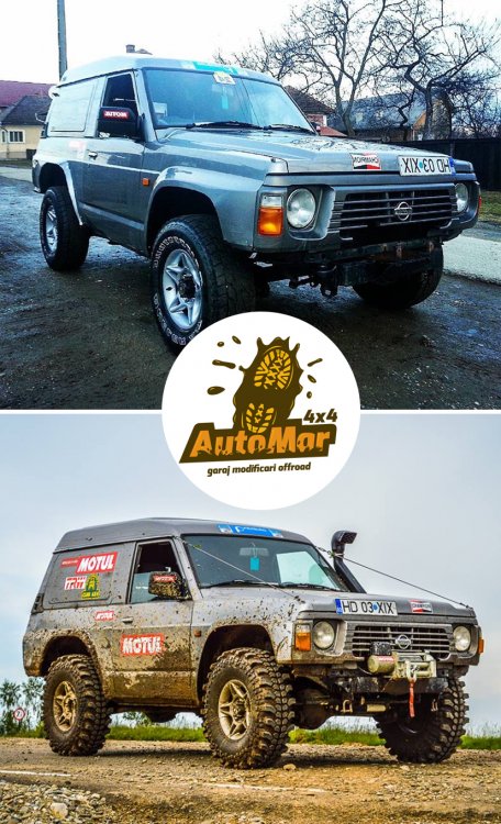

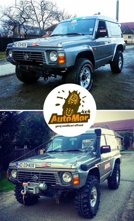

Odata indragostit de Patrol, Patrolist mori!!! Am revenit la dragostea vietii mele... Y60
http://imagizer.imageshack.us/v2/xq90/903/z0m5Fc.png
http://imagizer.imageshack.us/v2/xq90/912/hz2g8N.png
Are motorul cu chiuloasa de Y61 (din fabrica). Nu stiu daca asta are legatura cu faptul ca masina zboara efectiv. Mult peste fostul Y60 pe care l-am avut sau chiar mai nervos decat Patrolul Y61 3.0 pe care l-am avut.

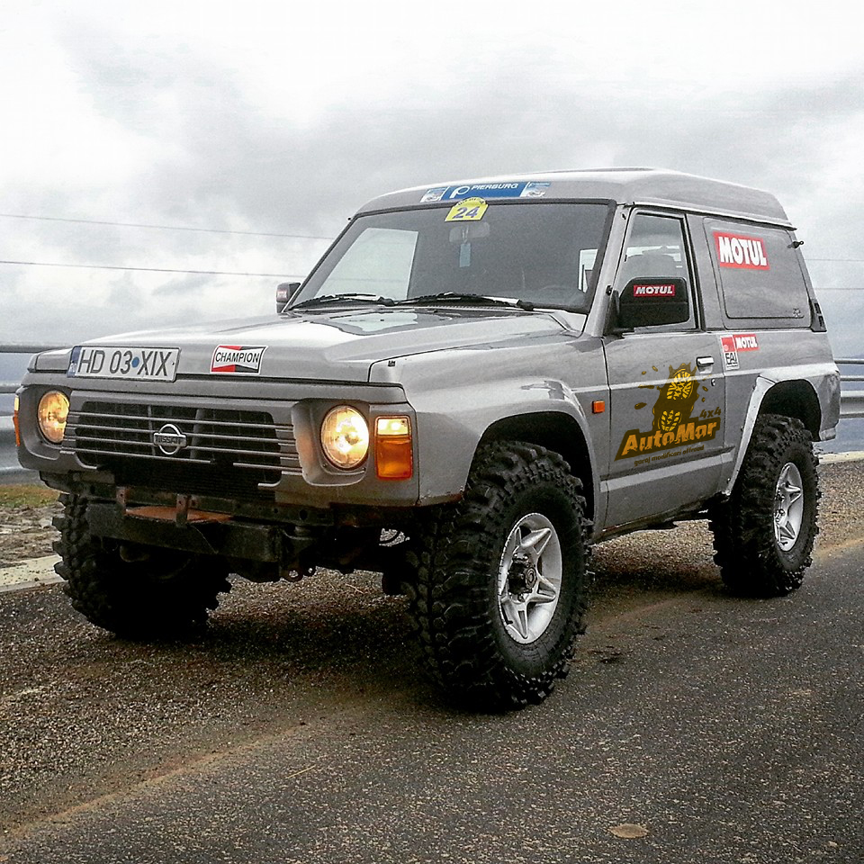

Am achizitionat 4buc. noi, Silverstone Xtreme 117 / 33 x 10,5 x 15 de la colegul @blavenstein
Montat pe masina, cum era de asteptat super comportament in teren.

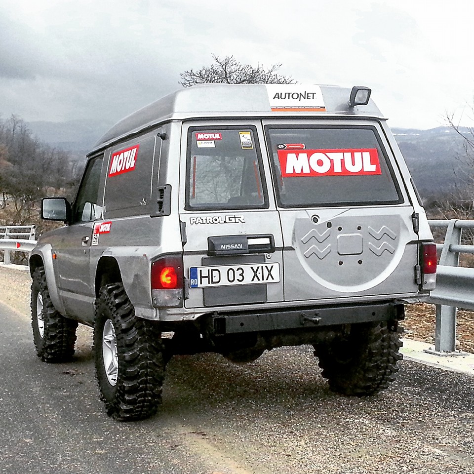

Poze de azi dupa spalare :-)
Untitled-2.thumb.jpg.dbf0ded90e23dc6f2625c81503205c56.jpg ass_patrol.thumb.jpg.d32a9e0335de46e6e8982b7b775d487b.jpg
