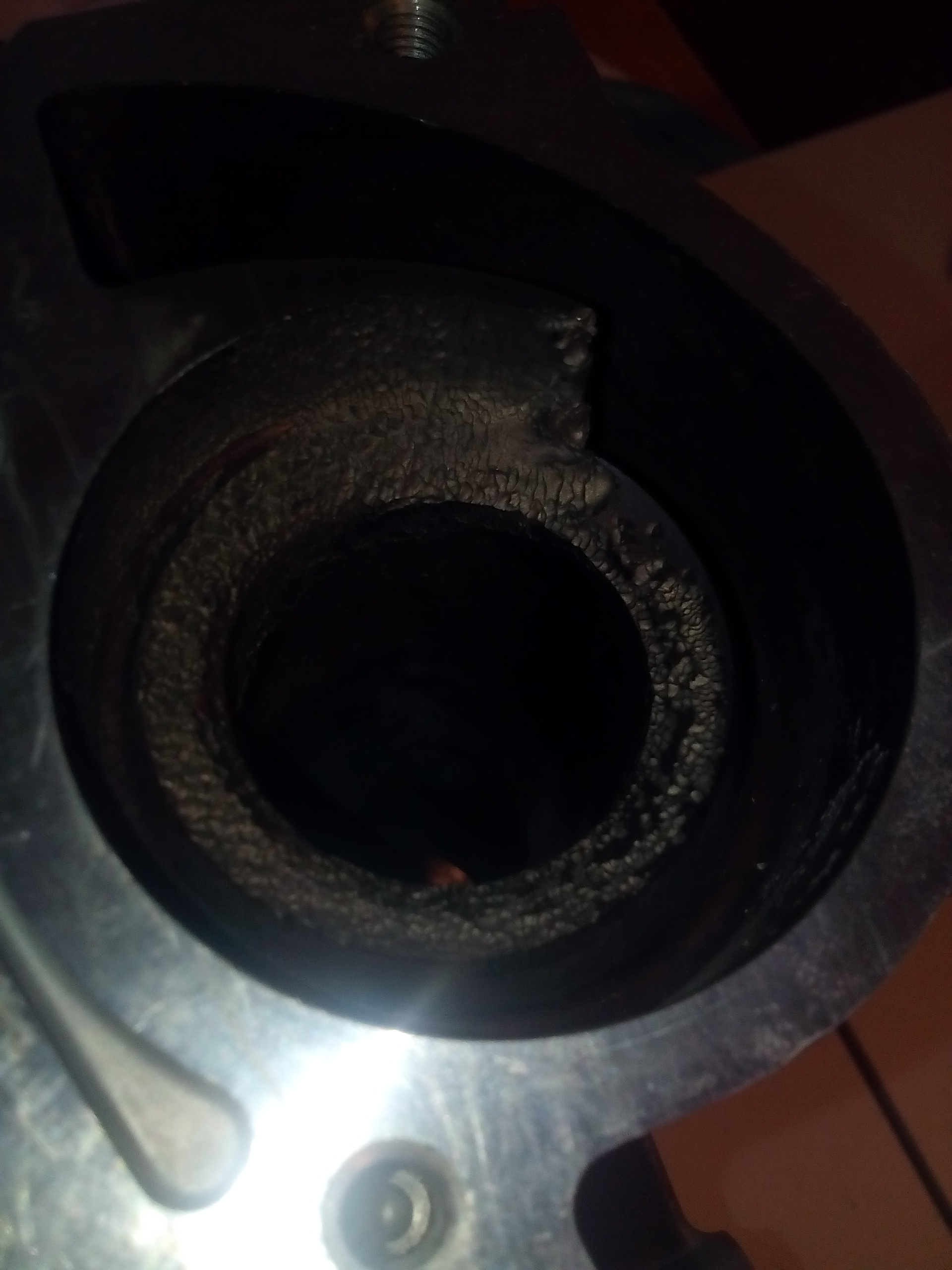

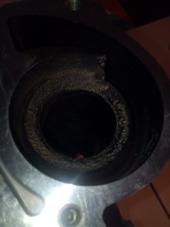

Nu cred, nu exista un motiv plauzibil pentru care cavitatia sa apara numai pe o dunga pe cilindru. Eu as presupune o supraincalzire a acestuia in zona de contact cu pistonul, segmenti sparti care sa permita unui jet de gaz fierbinete sa supraincalzeasca zona respectiva etc. O poza de sus ne-ar putea da o idee. Cavitatia este un fenomen care presupune spargerea (implozia) bulelor de gaz formate intr-un lichid in miscare relativa fata de o piesa. Viteza de circulatie a apei in blocul motor este foarte mica si nu cred ca se formeaza conditiile pentru producerea cavitatiei. Daca ceea ce arati tu la cilindru este cavitatie, atunci in zona de chiulasa ar trebui sa fie dezastru prentru ca garnitura de chiulasa are niste gauri mici de trecere ceea ce ar insemna ca acest fenomen sa fie cu atat mai pronuntat in acea zona datorita vitezei mari a lichidului.

Cred , ca e de fapt zona dintre doua camasi alaturate , unde de fapt proasta circulatie a permis continuu vaporizarea .

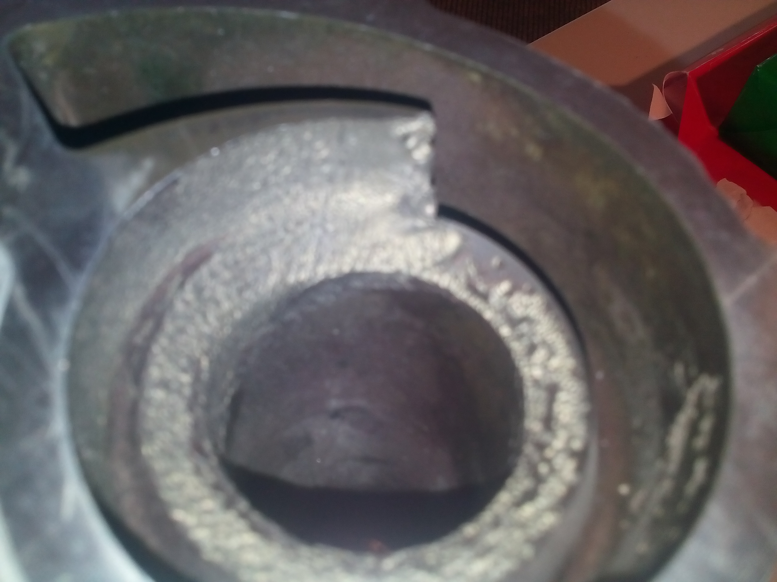

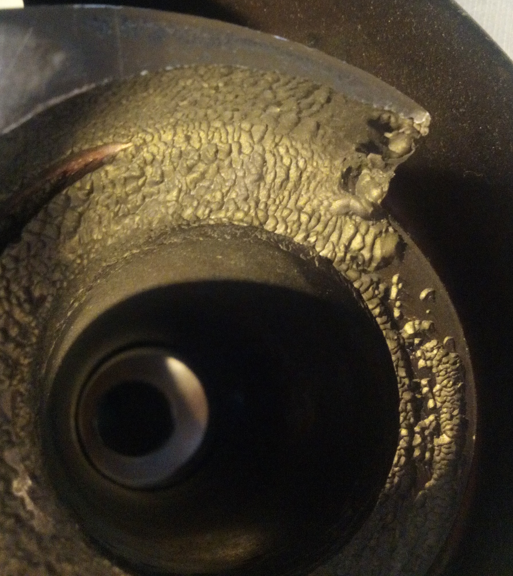

uite aici niste poze cu un motor al carui bloc e aluminiu
iar acele "broboane"defapt sunt lipsa , sunt pe bloc pt ca rotorul pompei e din table de otel si asta ca material sufera mult mai putin

Eu as zice ca este la 90 de grade de zona respectiva, adica acolo unde pistonul are tendinta sa frece de cilindru datorita bascularii acestuia pe bieala. Asta in cazul in care nu vorbim de segmenti sparti. De aceea avem nevoie de informaii suplimnetare. Dar sa nu facem confuzie intre cavitatie si supraincazire care genereaza fierberea apei in zona respectiva.

"KAROLOKW" poza aratata de tine pare convingatoare! poza e cam neclara. Astept si alte poze care sa ma convinga ca acest fenomen poate sa aparai si in alta parte decat in pompa!
