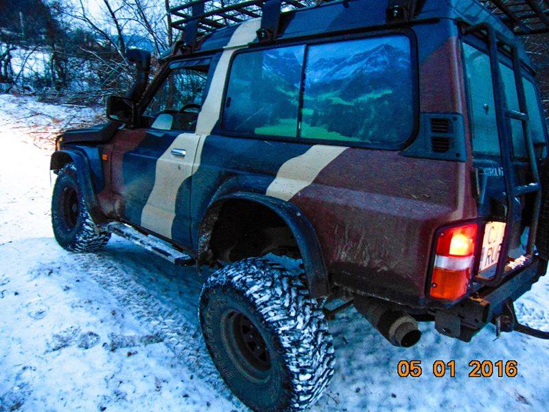

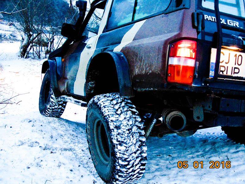

timberland0910 Postat Mai 25, 2016 Partajează Postat Mai 25, 2016 (editat) Re: Patrol y61 2.8 fara tobe,bine sau rau?? Buna ziua,am un Patrol y61 2.8 care merge foarte bine,dar fiindca am vrut sa sune mai tare am dat jos tobele dar de cand le-am dat parca nu mai trage la fel nu mai are acea forta,au legatura tobele cu asta??daca da atunci care ar fi solutia sa traga la fel ca inainte si sa sune?? pentru sunet am optat pt o toba Sebring .Are un sunet gros ,dar la drum lung e cam deranjant eu am schimbat toba pt ca a mea era sparta .iar cum un prieten a dat-o jos de pe un seat leon cupra ca suna monstruos am zis ca hai sa o pun eu ...in relanti pe patrol asa duduie zici ca e American Chopper :D Editat Mai 25, 2016 de timberland0910 Natural Disaster Response Operations Link spre comentariu Distribuie pe alte site-uri Alte opțiuni partajare...
